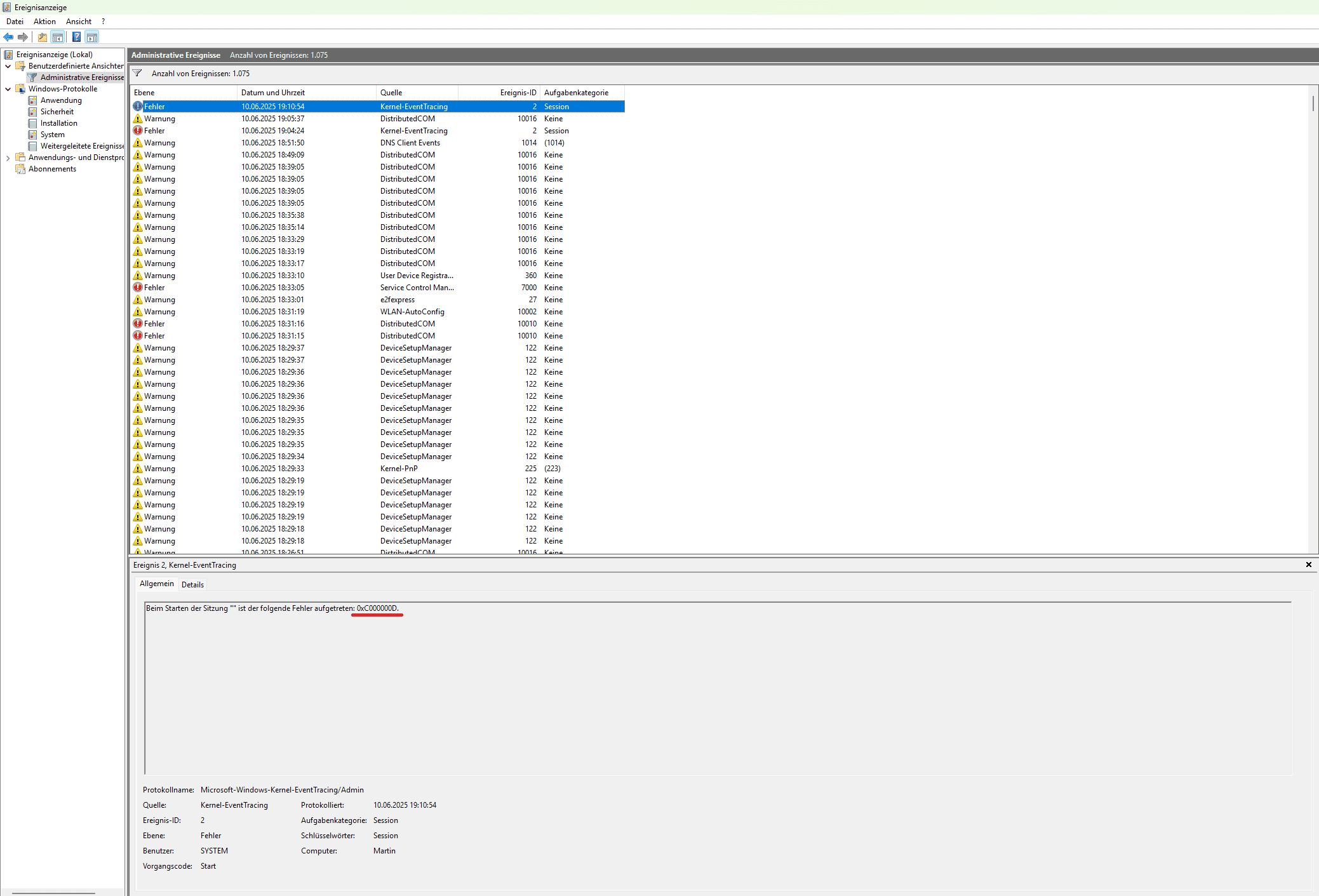

habe seit gut einer Woche ein Problem mit meiner RX6900XT
Wenn ich ein Spiel starte, oder gar nen Stress Test in der AMD Software fahre, so erhalte ich einen Black Screen und entweder startet der PC neu, oder der Sound vom jeweiligen Game ist da und es geht nichts mehr weiter.
Muss dann einen Hard Reset durchführen.
PC ist seit Anfang an der aus meiner Signatur.

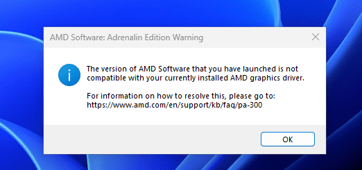

Nach dem Reset des PC´s erhalte ich dann oftmal folgende Fehlermeldung seitens AMD Software:
Dann deinstalliere ich den Treiber via DDU und installiere einen frischen.

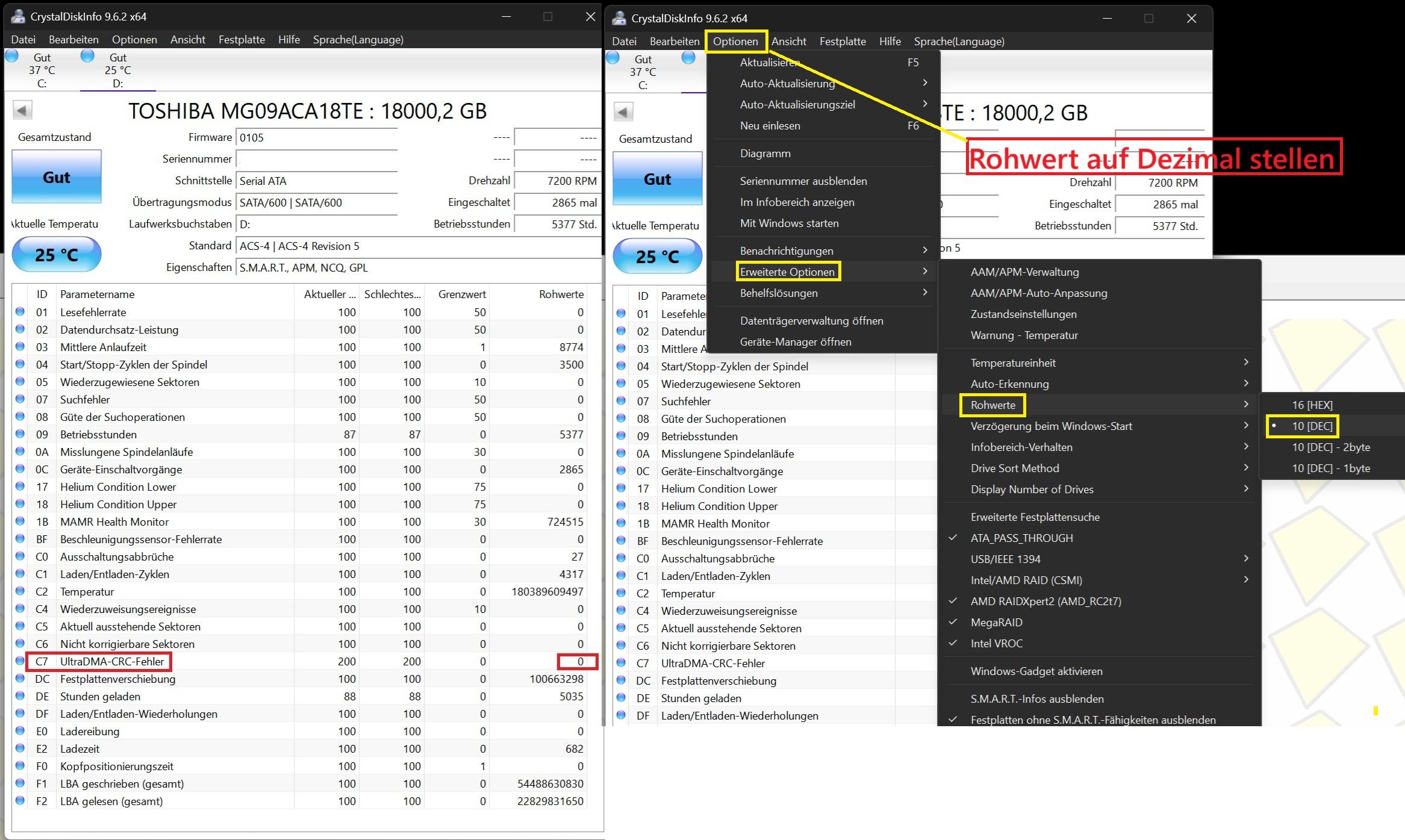

CRC Fehler habe ich keine auf den Platten.

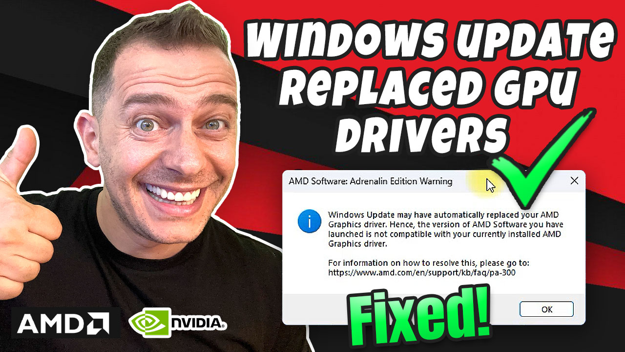

Wahrscheinlich ersetzt Windows den AMD Grafiktreiber automatisch im Hintergrund per Windows update, gegen einen nicht kompatiblen AMD Grafiktreiber, so wie im Link unten beschrieben.
Ich würde einfach mal die automatische Treiber Aktualisierung in Windows deaktivieren und danach den AMD Grafiktreiber neu installieren.
Anleitung Treiber Updates deaktivieren:

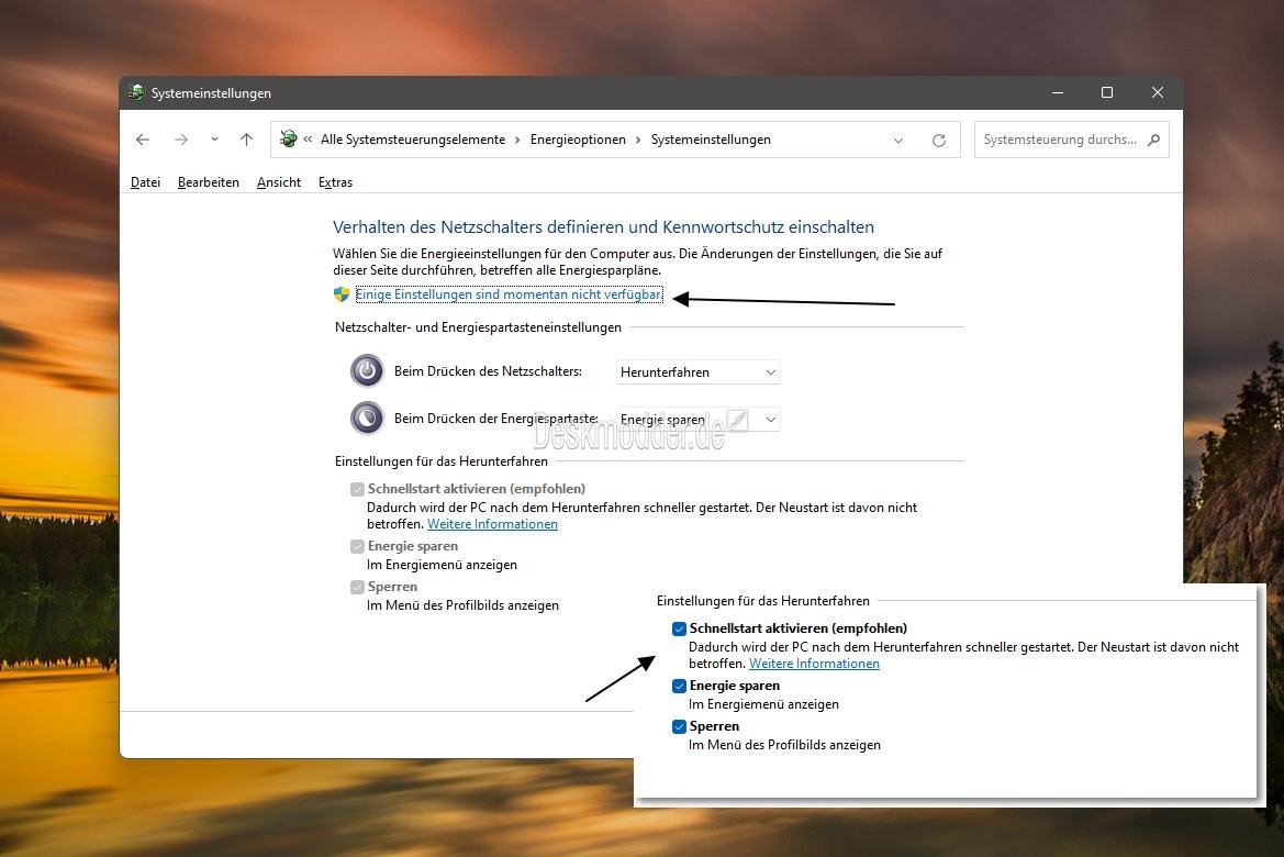

Auch mal die Windows Kernisolierung (HVCI) deaktivieren, oder einfach den SVM Mode (Virtualisierung) im Mainboard Bios deaktivieren, dann ist die Kernisolierung automatisch deaktiviert.
Den Windows 11 Schnellstart deaktivieren, der ist häufig für Treiber und andere Probleme verantwortlich.
powercfg -h off im Terminal als Administrator verwenden (Bild unten), um den Windows Schnellstart zu deaktivieren.
Es gibt keine Bestätigung im Terminal, in den Energieoptionen fehlt der Windows Schnellstart nach erfolgreicher Ausführung.

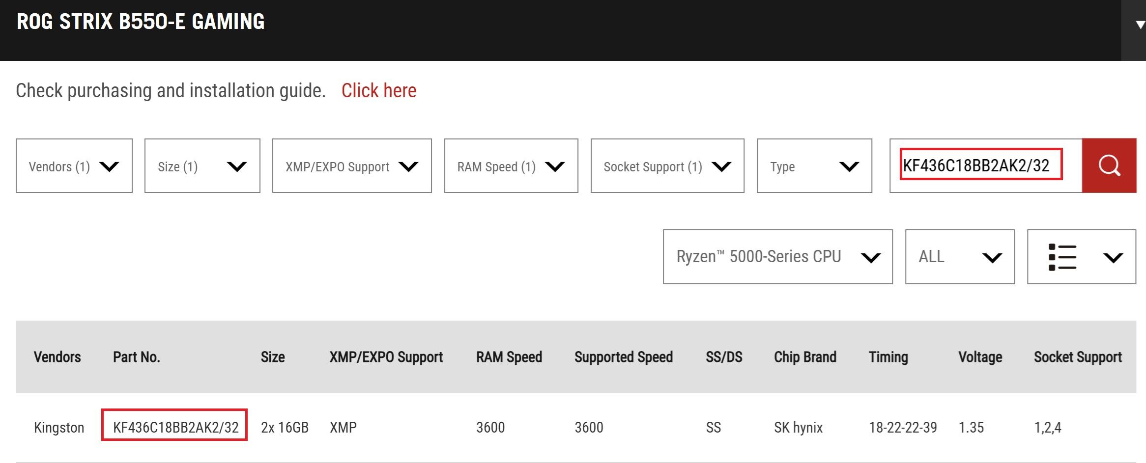

Welche CPU und welcher Ram?
Wenn es 3600MHz Ram werden soll, Vorsicht erst ab AGESA V2 1.2.0.C in 2024 wurde das 3600MHz Ram Problem gelöst.
Aktuelles Bios ist Version 3621 vom 7.04.2025 für das ASUS ROG Strix B550-E Gaming.
Und einfach noch zwei 3200MHz (2x8GB) Ram Riegel zusätzlich einbauen verursacht wahrscheinlich Probleme, weil meistens völlig andere Ram Chips auf dem neuen Ram verbaut sind, obwohl der Ram exakt die gleiche Bezeichnung hat.

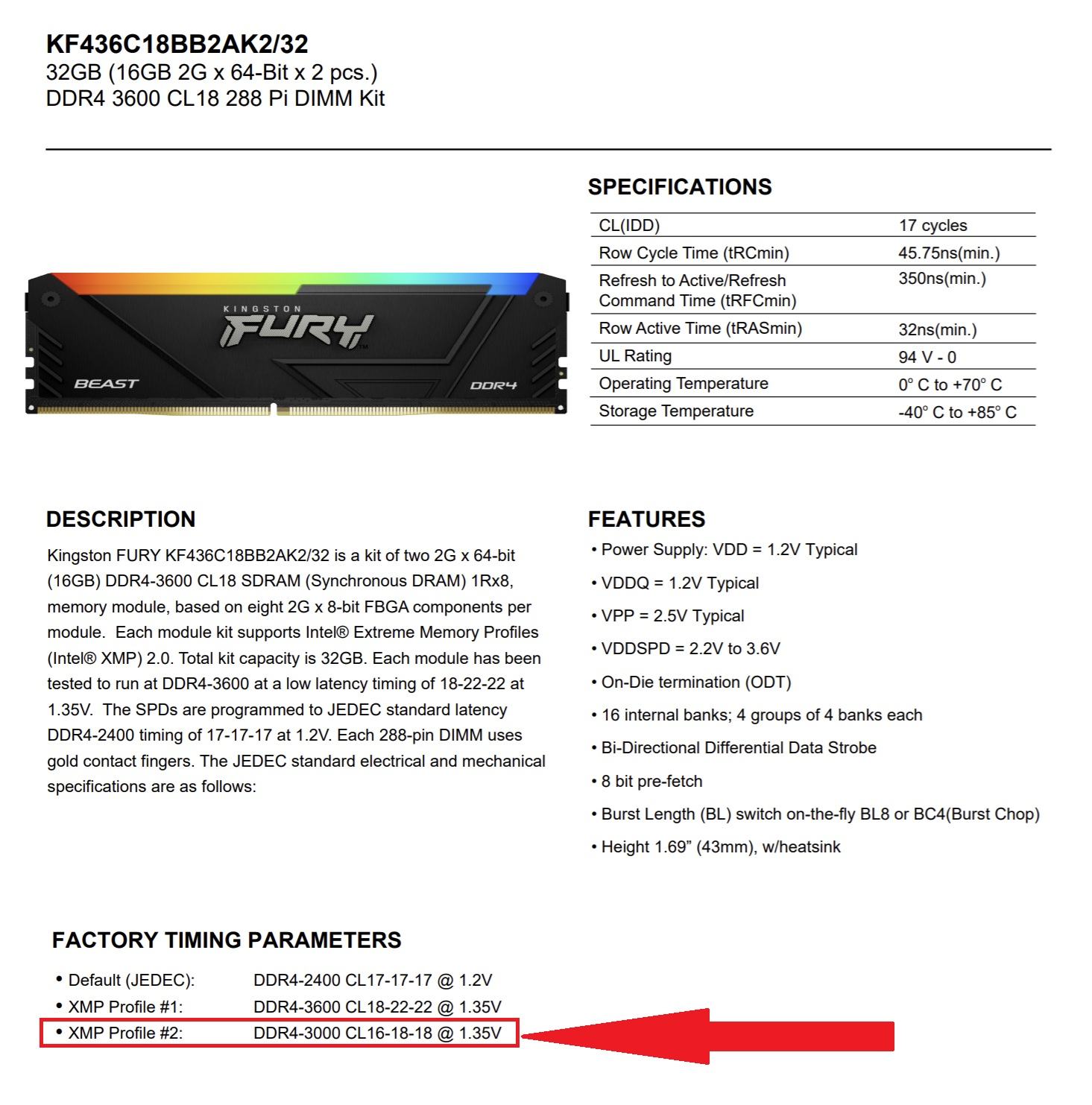

Der 2x16GB 3600MHz CL16-18-18 Kingston KF436C18BB2AK2/32 Ram (Single Rank, Hynix Ram Chips, zwei XMP Ram Profile) müsste laufen, der ist auch in der Asus Ram Liste vorhanden, sogar mit 4 Ram Slots kompatibel, weil Single Rank.
Anhang anzeigen 1113940Anhang anzeigen 1113941

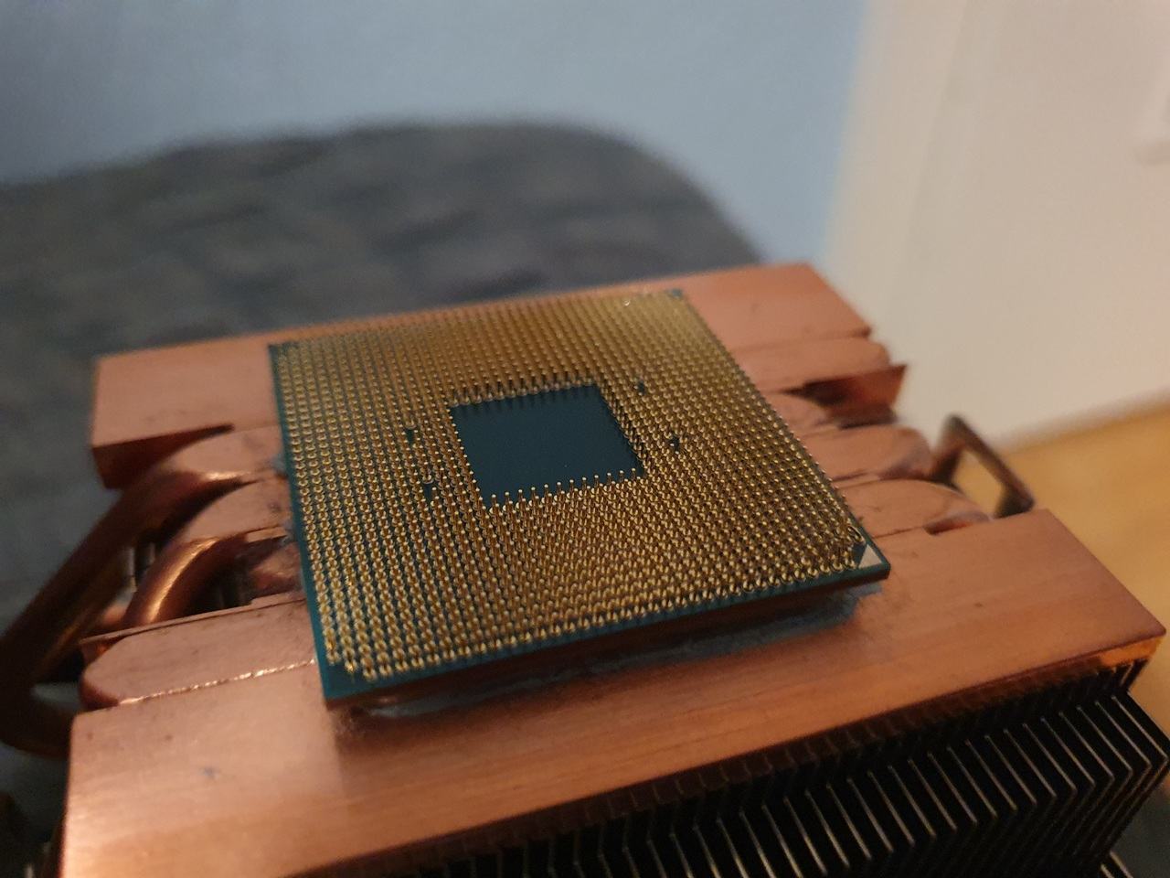

Wenn du die Ryzen 5 5600X CPU ausbaust, aufpassen beim hochheben des CPU Kühlers, die CPU wird manchmal mit dem CPU Kühler aus dem AM4 CPU Sockel gezogen, Mainboard und CPU werden dabei meistens beschädigt. Damit das nicht passiert den CPU Kühler nach dem lösen der Schrauben vor dem hochheben einige male auf der CPU hin und herdrehen und dann erst den CPU Kühler hochheben.

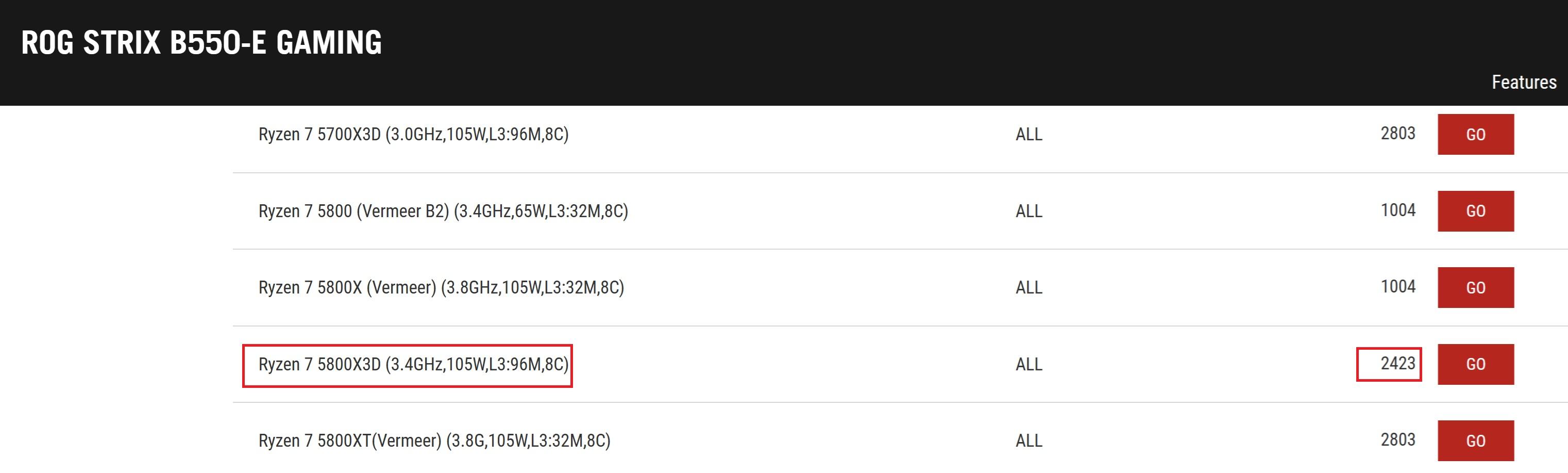

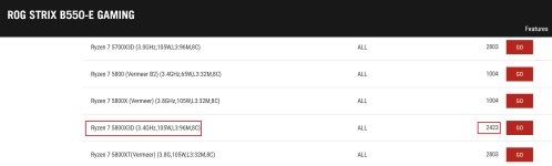

Die Ryzen 7 5800X3D CPU wird zwar ab Bios Version 2423 vom August 2021 erkannt, aber einwandfrei funktionieren bzw. optimiert ist die X3D CPU nur mit einer aktuelleren Mainboard Bios Version.

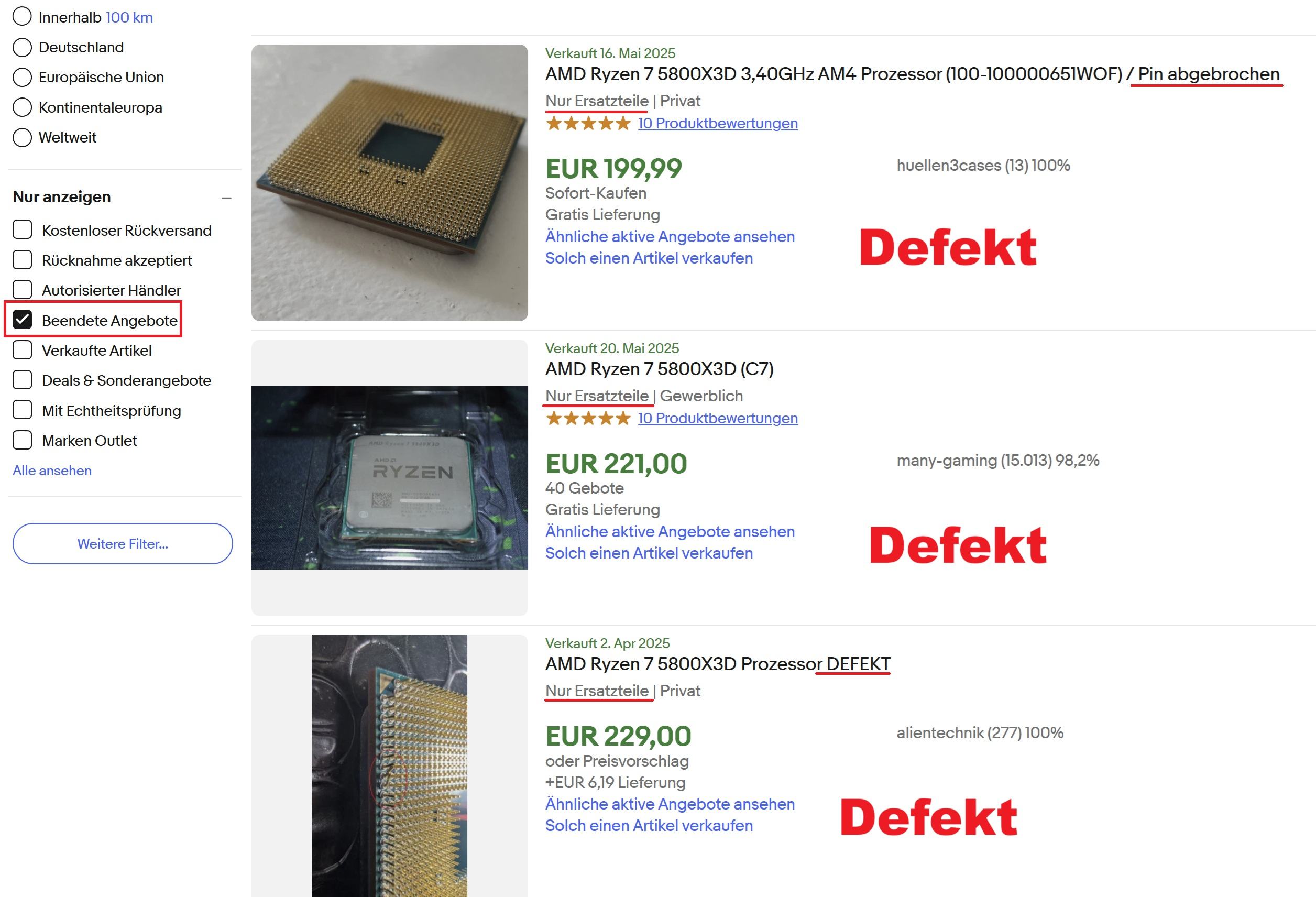

Den 5800X3D gibt es nur noch gebraucht zu kaufen, da werden teilweise defekte CPUs für über 200 Euro verkauft (Bild unten), also aufpassen beim gebraucht CPU kauf bei ebay.
Beendete Angebote 5800X3D:
Die Ryzen 7 5700X3D CPU gibt es ab 218 Euro, neu als Boxed Version ohne CPU Kühler mit 3 Jahren Garantie:

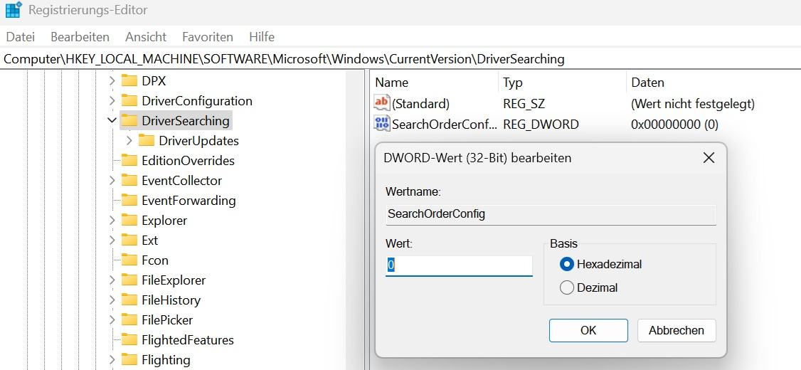

Man kann die Windows Registrierung bearbeiten, einfach die Windows Treiber suche deaktivieren oder aktivieren (off & on), so wie im Link unten erklärt.

Eigentlich ist das mit der Windows Registrierung eine Sache von wenigen Sekunden, einfach Regedit bei Ausführen eintippen und zu Computer\HKEY_LOCAL_MACHINE\SOFTWARE\Microsoft\Windows\CurrentVersion\DriverSearching navigieren, dort die Registrierung bearbeiten und den Wert auf 0 setzten und OK anklicken, so wie im Bild unten zu sehen. Dann den AMD Grafiktreiber neu installieren.

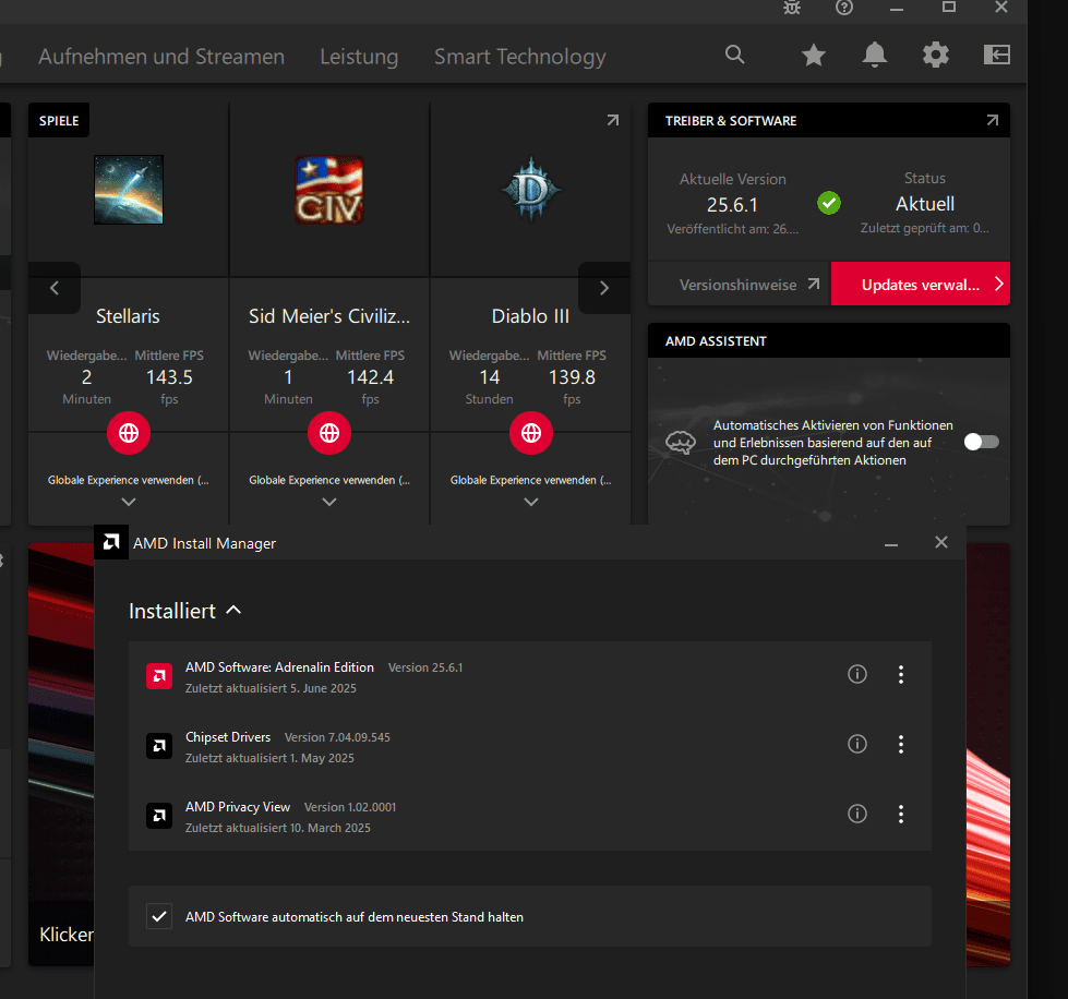

P.S.: Mir fällt gerade ein, dass seit 1-3 Adrenalin-Versionen die Option "Updates verwalten" existiert inkl. der Möglichkeit, unter "Home" die AMD Software auf dem neuesten Stand zu halten - vielleicht hält das MS im Zaum?
1749545131509-png.1116338

CPU kann ich definitiv ausschließen.
Hatte die erst letzte Woche ausgewechselt und vorher einen 5600X im System gehabt.
Welche Bios Version hast du installiert? Bei einer gebrauchten CPU würde ich nichts ausschließen.
Hast du den AMD Chipsatztreiber bei Programme & Features deinstalliert und dann neu installiert?
Habe ich nun soeben erledigt.
Treiber wurden noch mal sauber im abgesicherten Modus deinstalliert. Chipsatz über Programme hinzufügen und entfernen und der GPU Treiber via DDU.

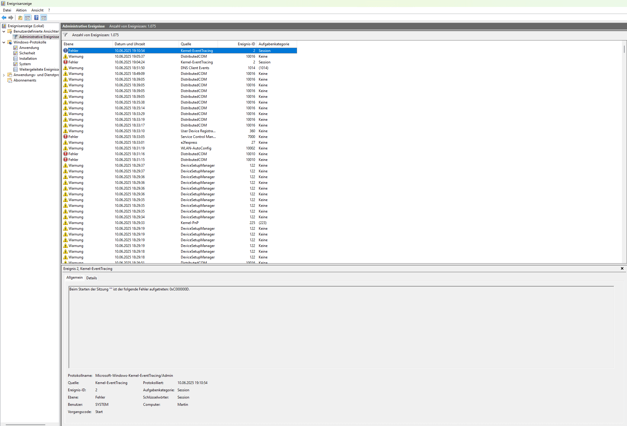

Beim Fehlercode 0xc00000d stimmt etwas mit dem Windows Laufwerk nicht.
Das kann auch an der Stromversorgung liegen, wenn z.B. das 24 Pin ATX Kabel am Mainboard oder am Netzteil nicht vollständig eingesteckt ist macht die Samsung 980 Pro NVMe Probleme.
Am Netzteil müssen beide Stecker (8 und 20 Pin) vom 24 Pin ATX Kabel eingesteckt sein.
Hast du mal mit CrystalDiskInfo geschaut ob die Laufwerke OK sind?
Auch auf C7:UltraDMA-CRC-Fehler Fehler hinten beim Rohwert (Smartwerte) bei der WD HDD und Samsung 860 EVO achten, hier sollte eine 0 stehen.
Sind bei C7 Einträge vorhanden ist meistens das SATA Kabel defekt.
Von Hexadezimal auf Dezimal einstellen bei Optionen in CrystalDiskInfo.
