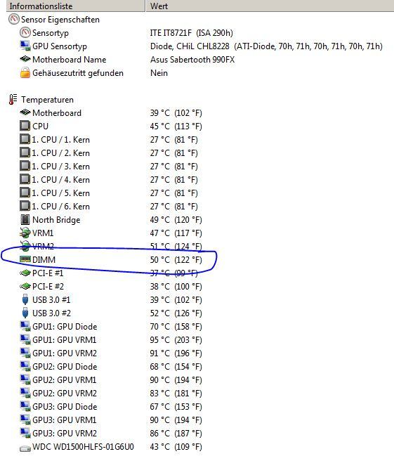

Huhu, mach dir keine Sorgen.
Hab hier RAM am laufen, der ueber die letzten Tage auch schon bei 60°C war. Stoert den RAM nicht sonderlich... Mach dir keine
Sorgen solang die Kiste stabil ist.
Die Kiste hat ueber nen Monat uptime, RAM Temperatur ist also kein Grund zur Sorge :d
Was soll denn groß passieren... Der Speicher auf Grafikkarten wird zum Teil deutlich heisser... Solang alles stabil ist und die Spannung in Ordnung ist brauchst dir doch darum keine Gedanken machen...

du kannst je nach IC beim Hersteller max temp schauen
so etwa 60-70 grad ist das meistens
also dass ihr es mit Finger als heiss empfindet bedeutet lange nicht dass es brennt
schon 50 grad ist zu viel um es mit finger abzutasten
ich würde bis 60 grad mir keine sorgen machen und messen kannst es mit thermometer auch
