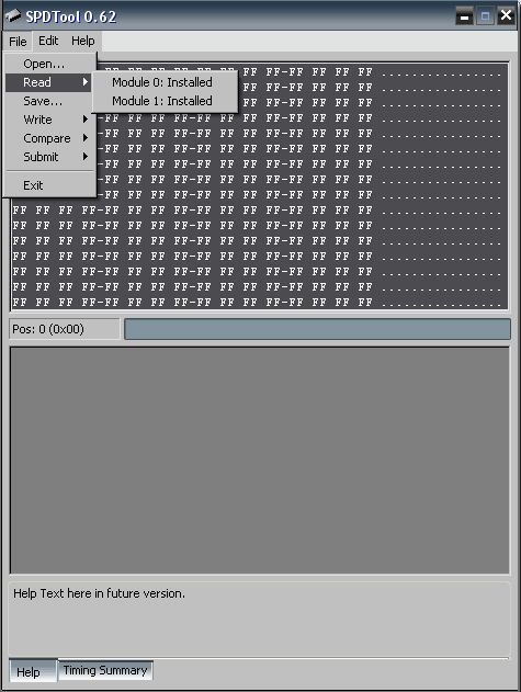

€: Hier mal nen Screen vom SPD
Lol, da hat aber zu 100% jemand am SPD rumgefummelt, oder es sind keine 1GB Sticks. :lol:
Wie gesagt, mach am besten mal nen Foto der Riegel und lade das SPD beider Module hier hoch. SPD Tool, um das SPD zu sichern, bekommst du hier: KLICK!
Alles auf eigene Gefahr, wobei es ganz einfach ist.
Du gehst auf "File", "Read" und klickst auf "Module 0 installed"
Danach auf "File", "Save" um das SPD auf diene Platte zu speichern. Das wiederholst du nun beim zweiten Speichermodul und lädst danach die SPDs hier hoch, z.B. als .zip Datei.

Hier, hoffe mal, dass das so richtig ist :)
Und wie schon gesagt auf dem Modulen pappt halt jeweils ein weißer Aufkleber wo halt 1GB drauf steht und bei ihm liefen sie halt auch mit jeweils 1GB
