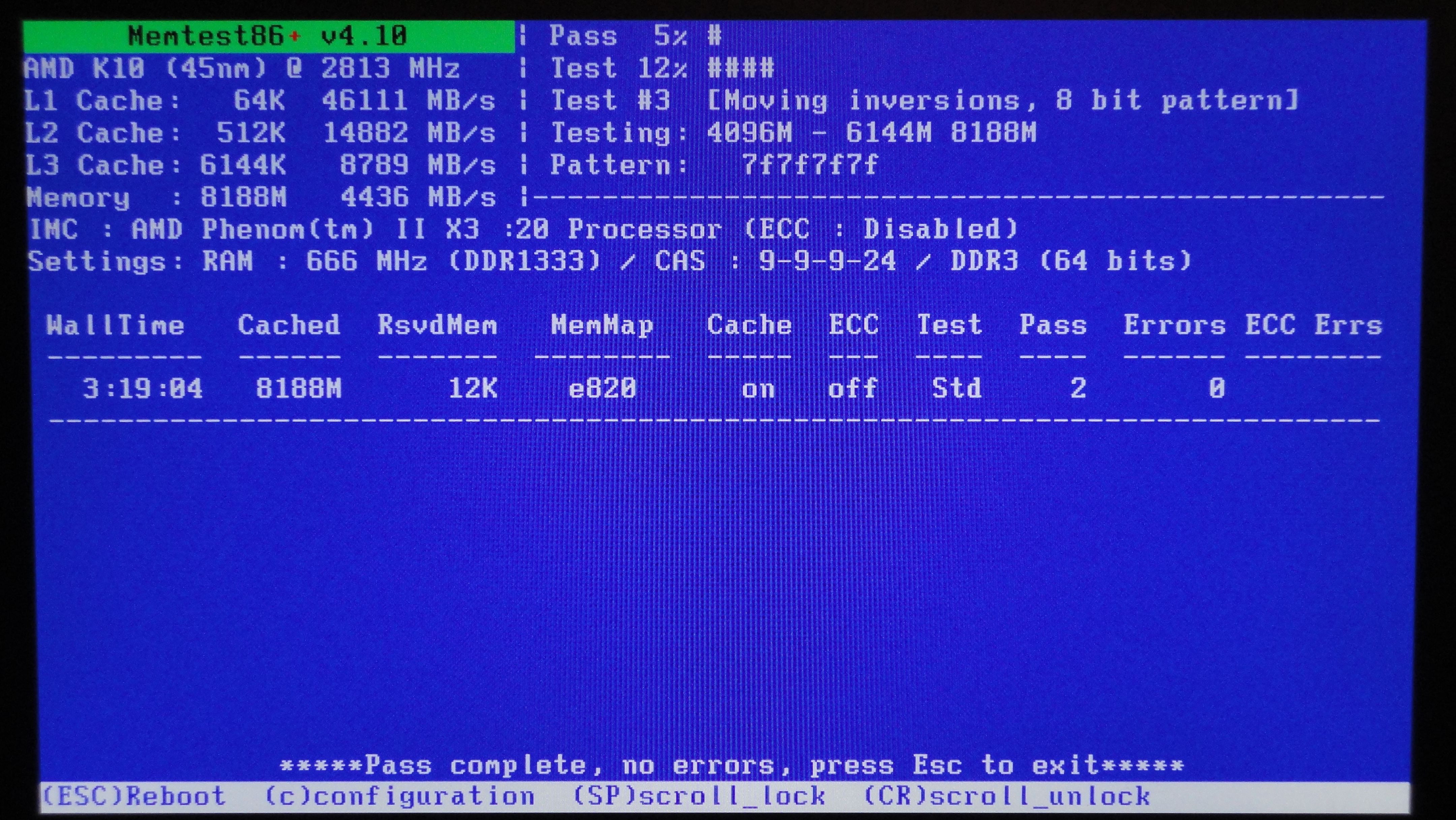

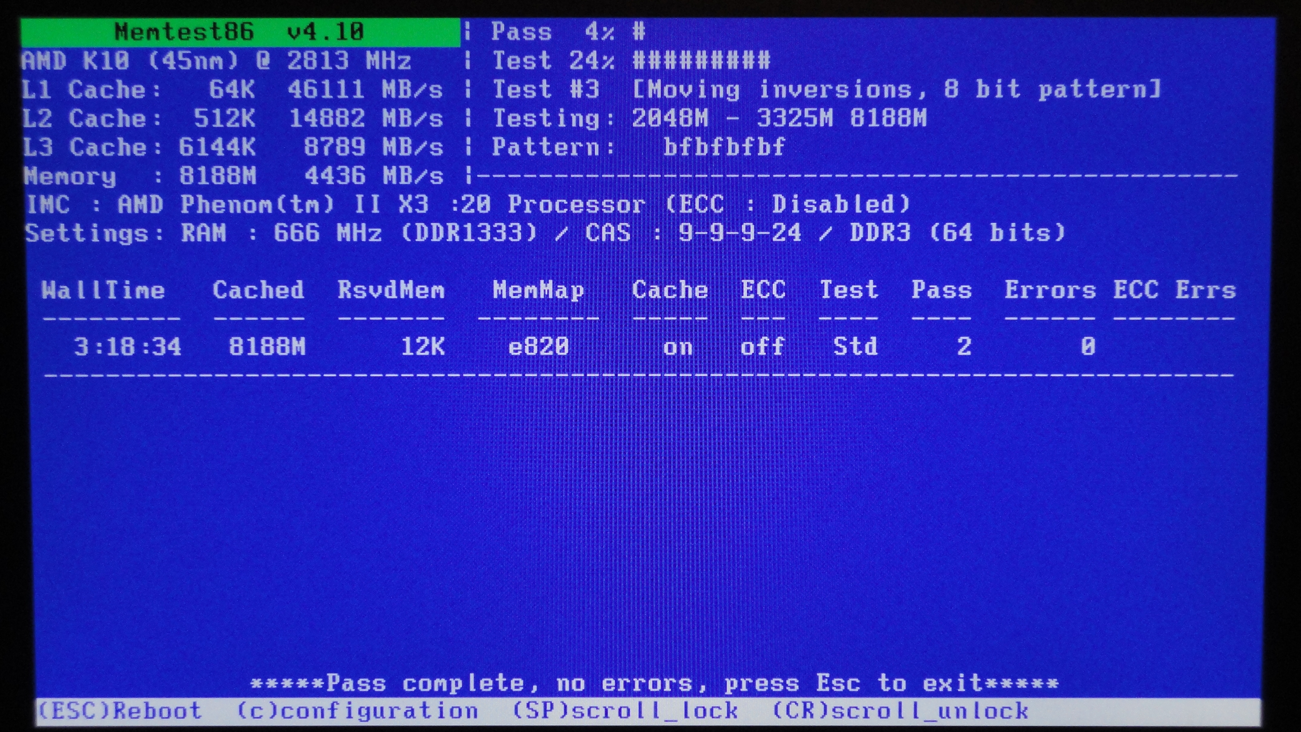

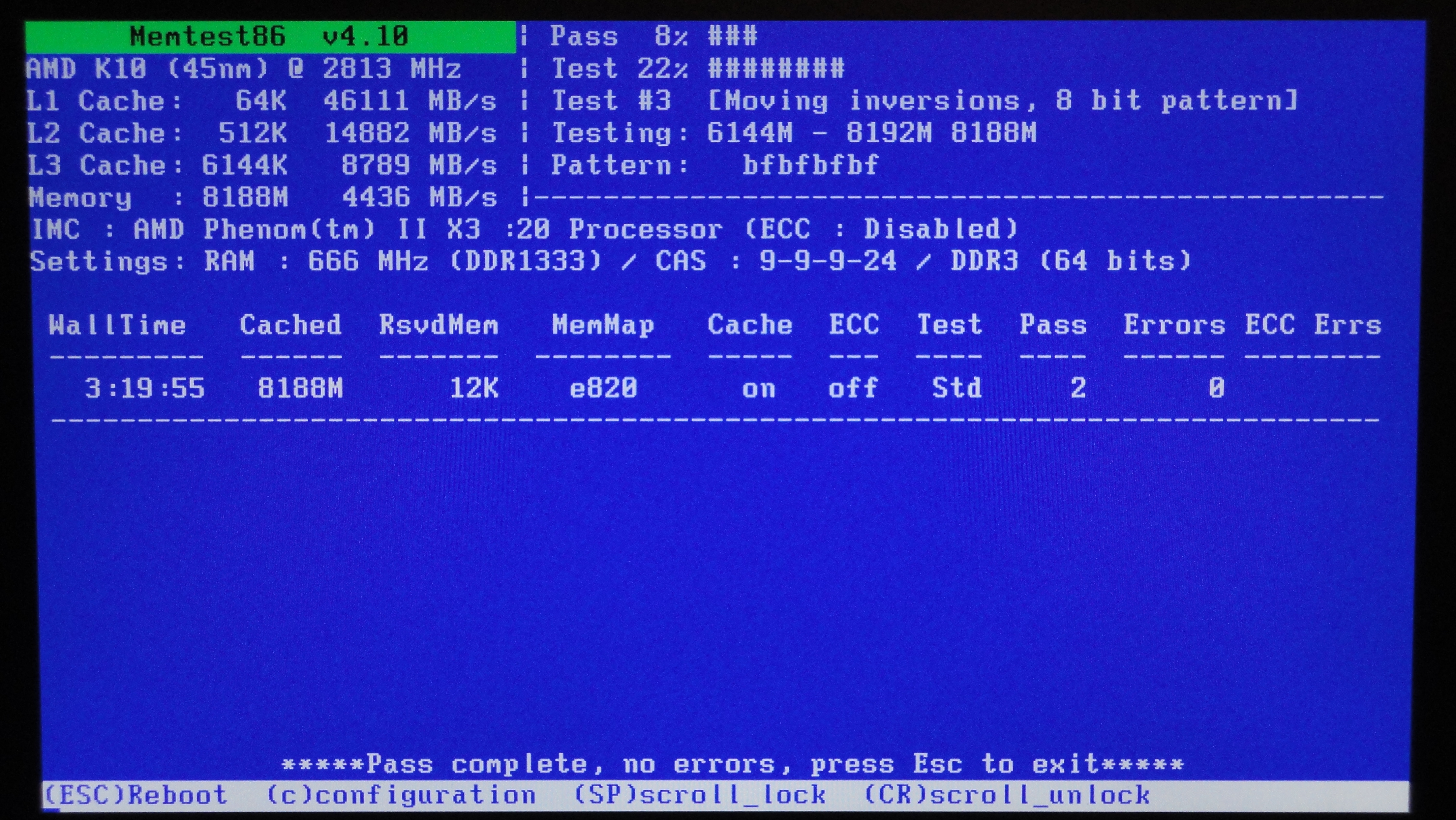

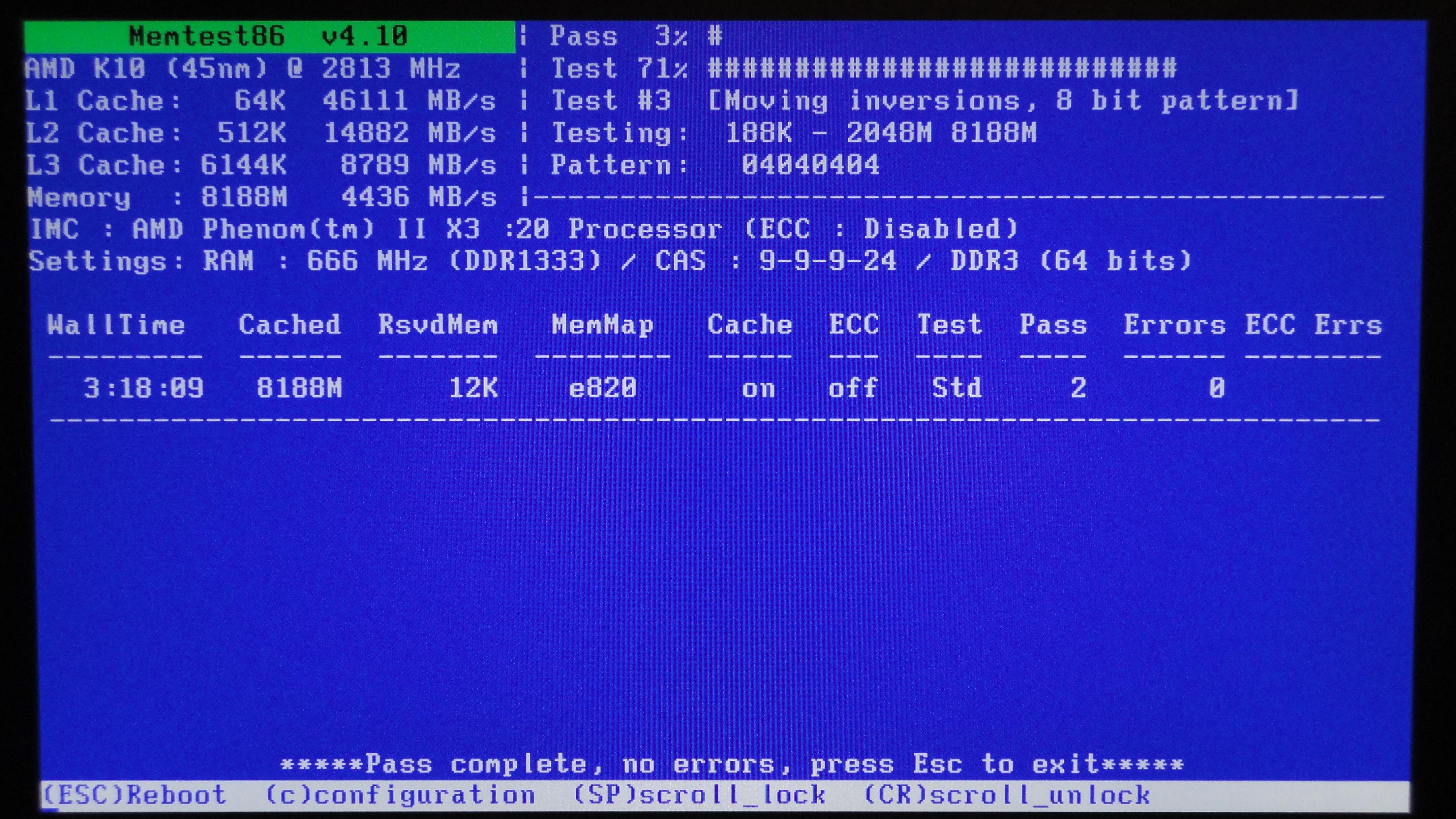

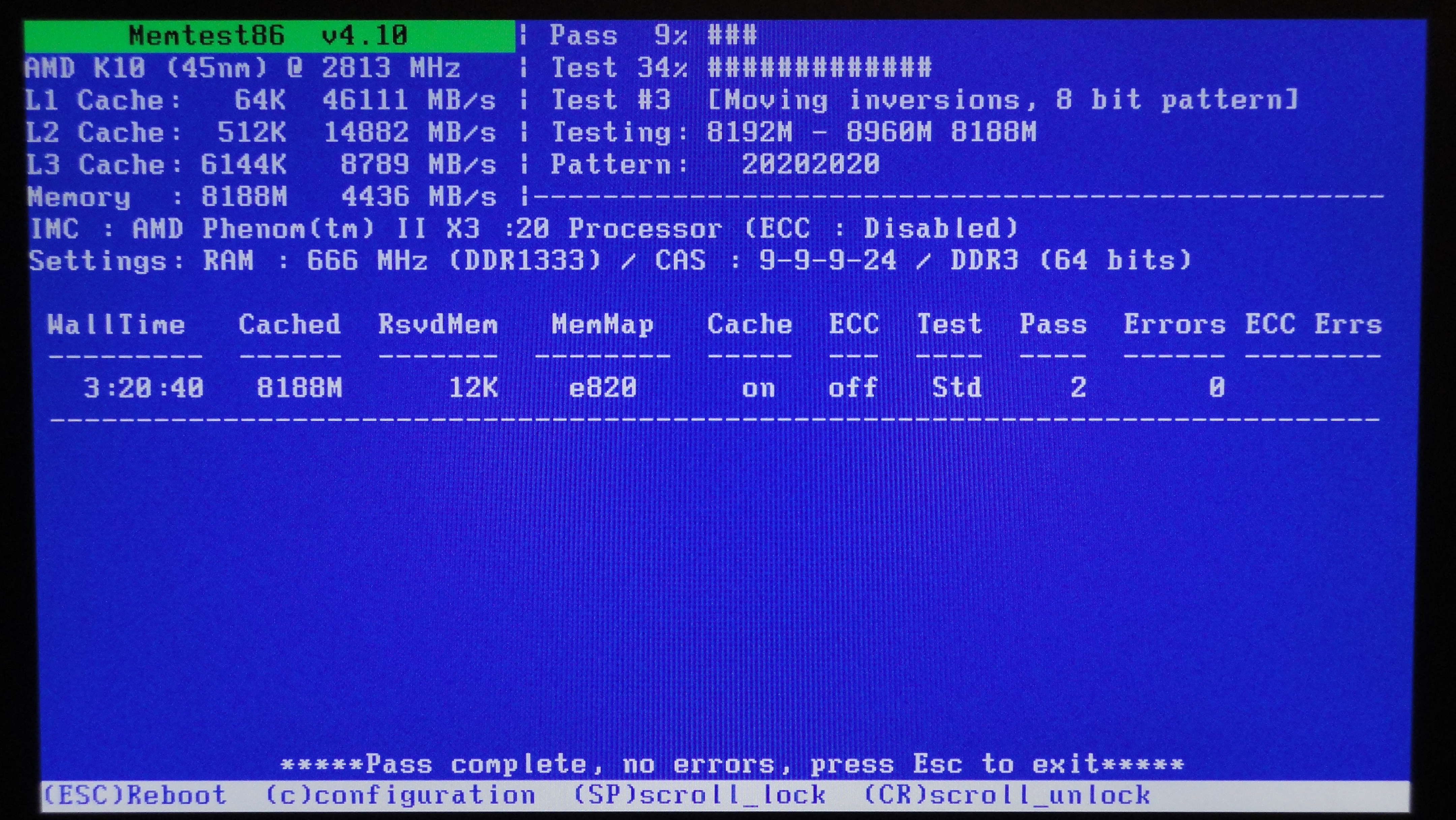

Ich habe mir vor einer Woche neuen Ram gekauft und seit dem habe ich nur noch Programmabstürze und Bluescreens.
Unter Windows habe ich den Ram schon mit memtest4 überprüfen lassen und mehrer Fehler angezeigt bekommen. Um sicher zu gehen habe ich mir dann auch noch Memtest86+ runtergeladen und das mal durchlaufen lassen. Hier werden allerdings keine Fehler angezeigt.
Was ich aber komisch finde ist wie der Ram getestet wird.
188K - 2048M: 2048M - 3325M: 4096M - 6144M: 6144M - 8192M: 8192M - 8960M:
Ist das normal? Welchem Programm kann ich denn jetzt vertrauen? Wie gesagt:
memtest4 (unter Windows 7): Mehrere Fehler
Memtest86+ (USB-Stick Start): Keine Fehler - 2 Durchläufe
Habt ihr vielleicht einen Geheimtipp mit welchem Programm ich den Ram noch testen könnte oder kann es sein dass die Bluescreens und Programmabstürze gar nicht am Ram liegen?

Ich habe letzte Nacht mal jeden Ram einzeln getestet und Memtest86+ gab mir bei keinem Riegel einen Fehler aus (Jeweils 5 Durchläufe). Memtest4 hingegen zeigte mir bei einem Riegel schon nach 20% Fehler an also abgebrochen und die anderen 3 getestet. Diese sind laut Memtest4 fehlerfrei.
Ich lasse den Rechner jetzt mal einige Tage mit 6GB Ram laufen und hoffe dass sich das mit den Bluescreens erledigt hat bevor ich den Ram zurückschicke.
