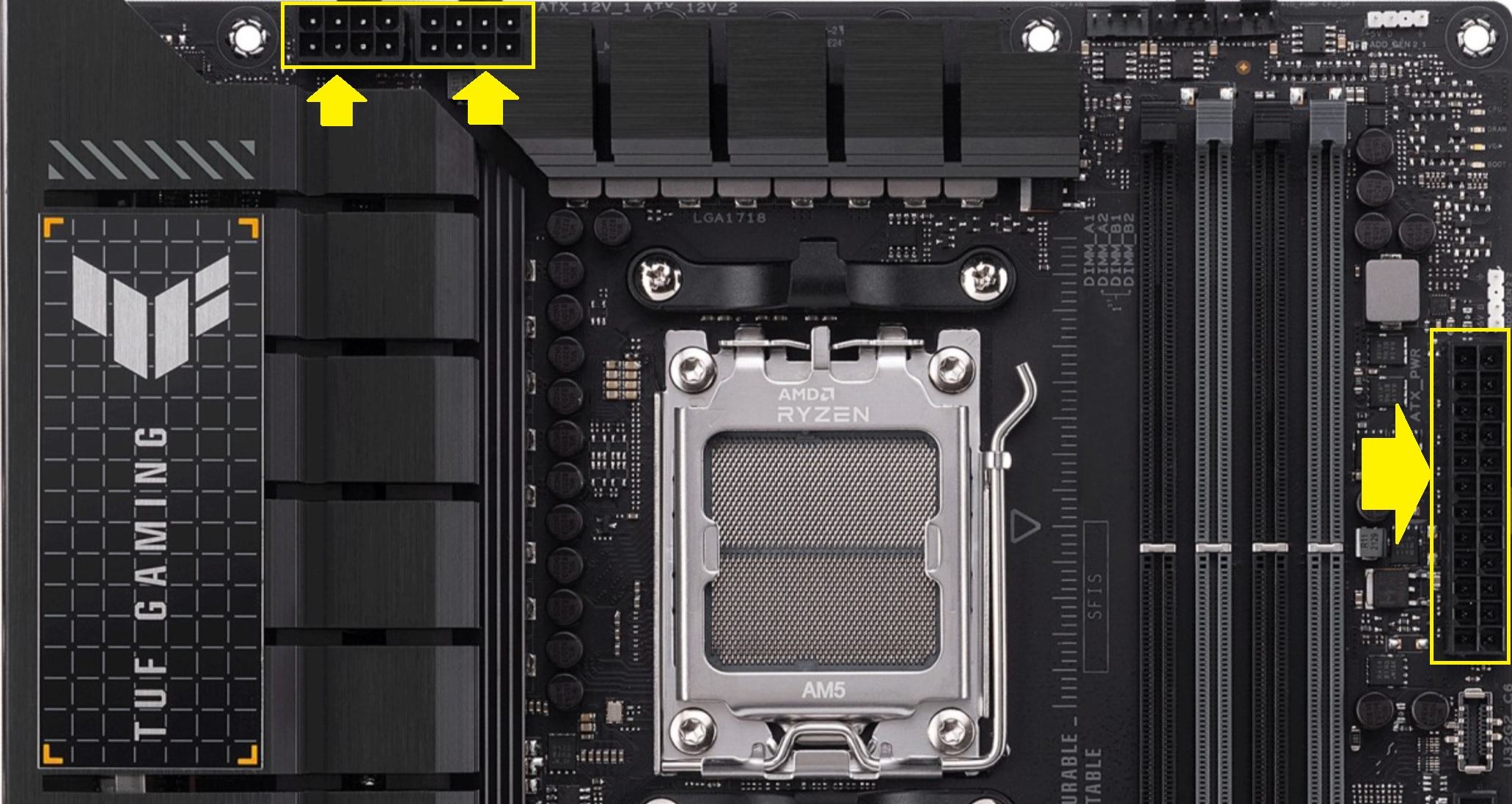

Das kann auch ein ganz anderes Problem sein, z.B. die beiden 8 Pin CPU ATX Netzteil Stecker wurden vergessen oder sind nur halb eingesteckt und sind nicht eingerastet.

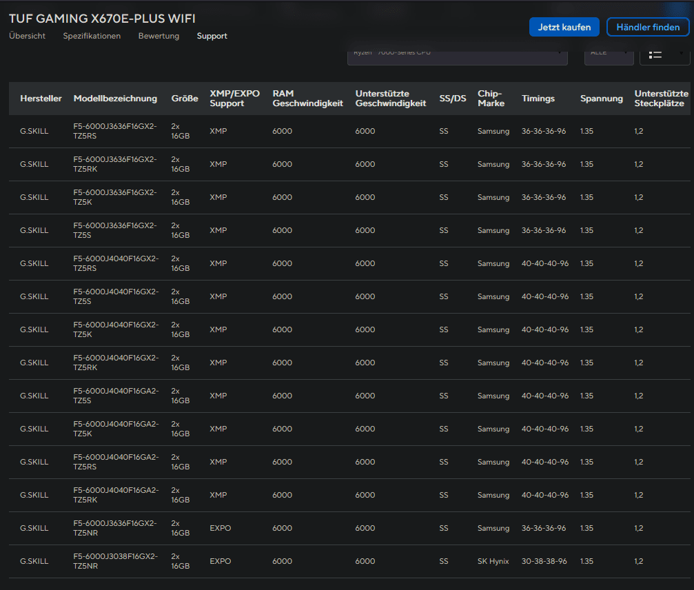

"G.Skil Trident Z5 Neo 32GB, DDR5-6000"
Welcher Ram ist das, hat der Ram das AMD EXPO Ram Profil?
Es gibt verschiedene G.Skill Trident Z5 Neo 32GB, DDR5-6000 Ram auch mit Intel Ram Profil (Intel XMP 3.0), die Ram Chips sind wichtig, die Ram Chips werden meistens beim Asus Ram Support erwähnt.
Der Ram mit Intel XMP 3.0 Ram Profil macht meistens Probleme.
Kompatibler G.Skill Trident Z5 NEO Kit 32GB, DDR5-6000 Ram mit AMD EXPO Ram Profil: https://geizhals.de/?cmp=2815887&cm...&cmp=2815838&cmp=2815840&cmp=2815824&active=1
Der günstigste Trident Z5 Ram mit AMD EXPO Ram Profil ist der G.Skill F5-6000J3636F16GX2-TZ5N (G.Skill Trident Z5 NEO schwarz DIMM Kit 32GB, DDR5-6000, CL36-36-36-96)

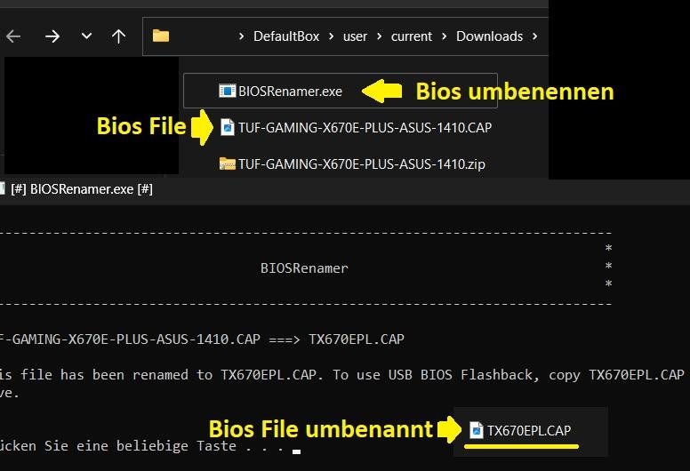

Das aktuelle Mainboard Bios Version 1410 vom 24 März 2023 per Asus Flashback Taste installieren, der USB Stick muss das FAT32 Format haben und das Bios File muss umbenannt werden mit dem beiliegendem Bios Renamer (Bild unten).
Bios: https://www.asus.com/de/motherboard...lpdesk_bios/?model2Name=TUF-GAMING-X670E-PLUS
Asus Flashback Anleitung: https://www.asus.com/de/support/FAQ/1038568/

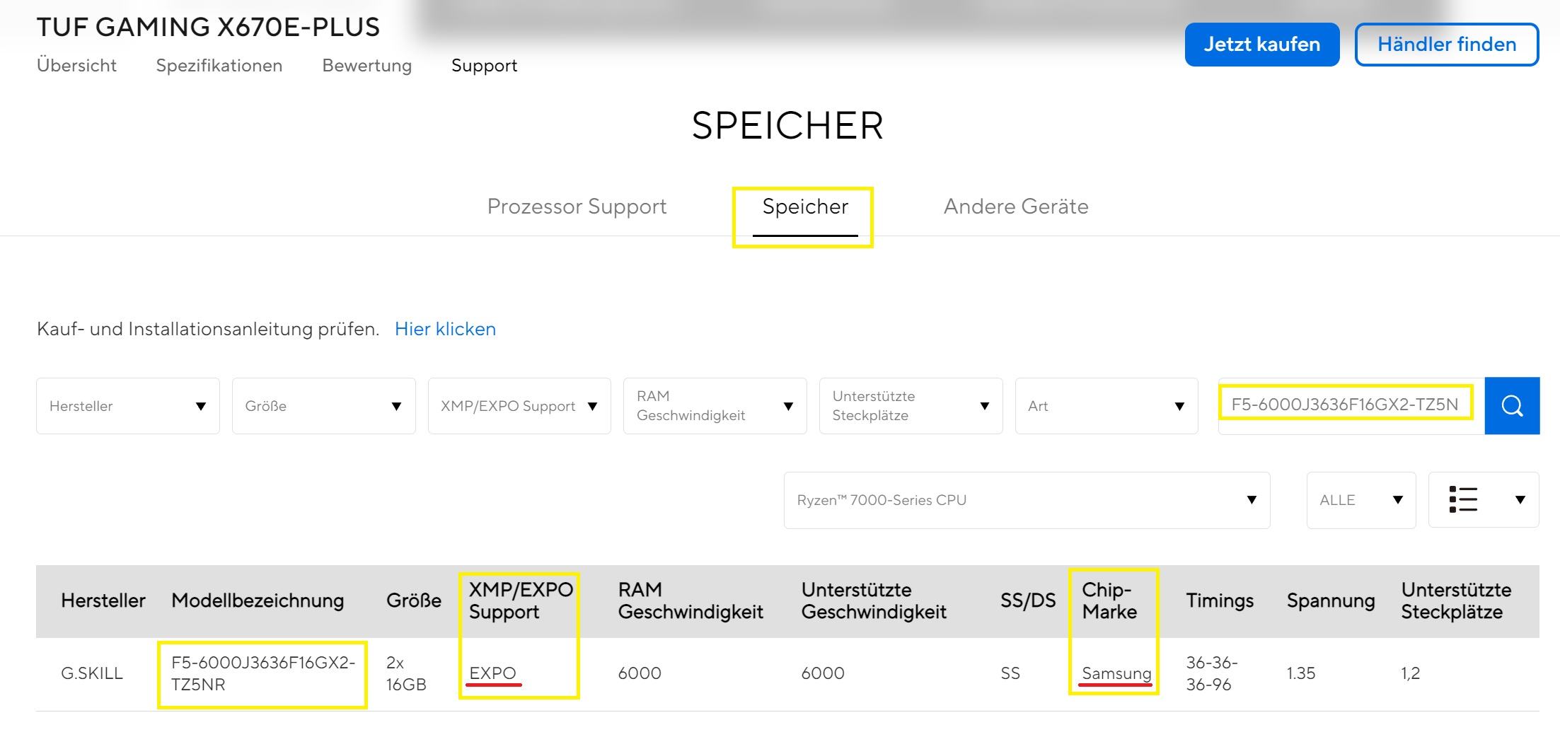

Übersehe ich etwas ? in der Liste wird nur die RGB version mit F5-6000J3038F16GX2-TZ5NR angegeben 🤷‍♂️
Auf der Gskill Ram Page ist F5-6000J3038F16GX2-TZ5N jedoch vorhanden

Schau dir den 24 Pin ATX Stecker und die beiden 8 Pin CPU ATX Stecker oben links auf dem Mainboard an, da darf sich kein Kabel aus dem Stecker gelöst haben.
In der Asus Ram liste wird nicht jeder Ram gelistet, ich würde mich auch eher auf die G.Skill Ram Liste verlassen.
Weil z.B. die Ram Riegel mit Intel XMP Ram Profil normalerweise nicht bei G.Skill als kompatibel in der Ram Liste gelistet sind, und das XMP Ram Profil auch relativ oft Probleme verursachen mit den AMD AM5 Mainboards.

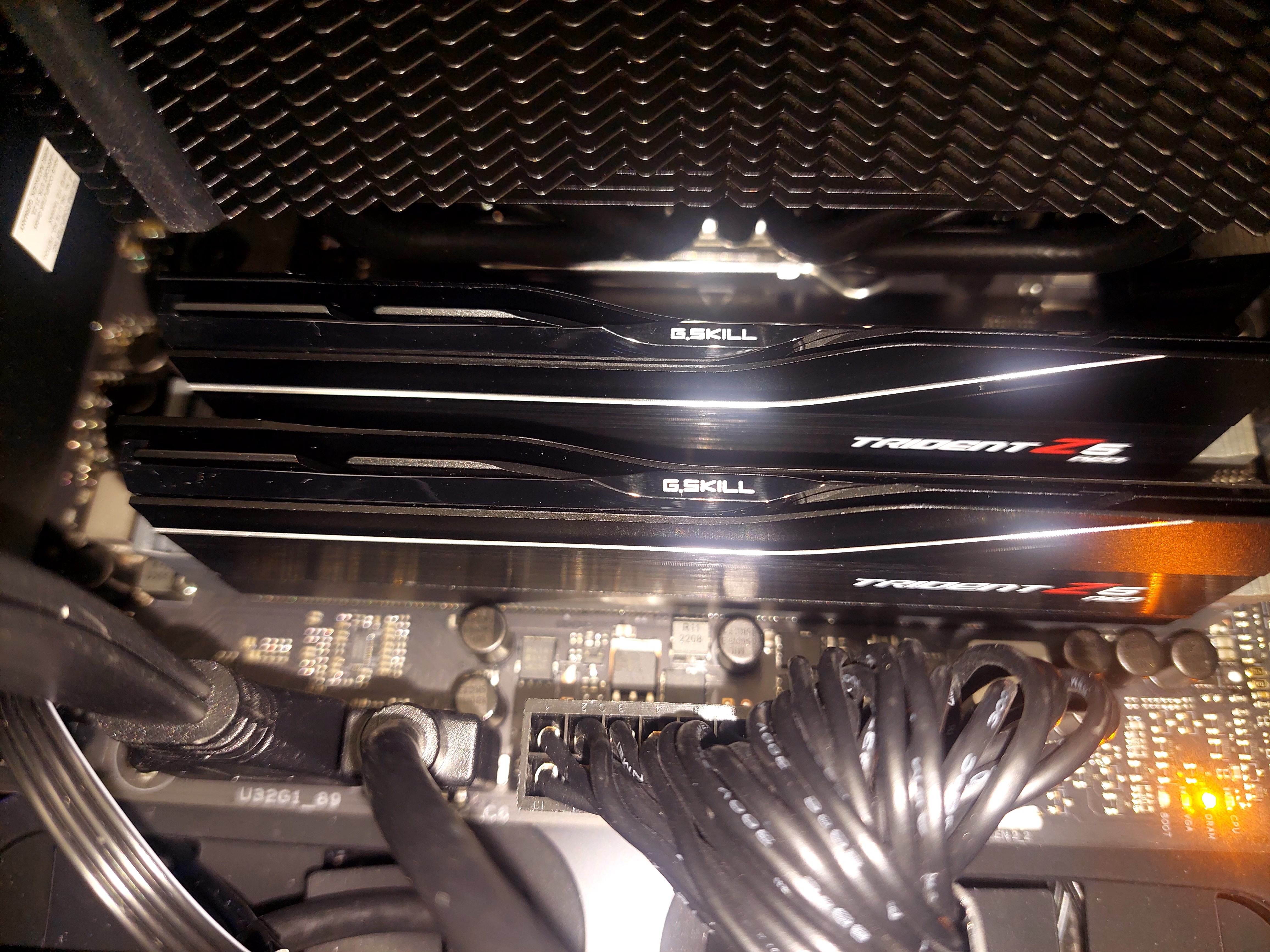

An der Problemlage hat sich leider nichts verändert, keiner der beiden Speicherriegel Typ F5-6000J3038F16GX2-TZ5N wird als solcher erkannt.
Nach dem Update auf das neueste (nicht Beta-) Bios sollten doch eher mehr bis auf die RGB-LED intern exakt baugleichen Module DDR5-Module erkannt werden? Das war doch schon das Hauptanliegen für Version 1410?
Zuvor habe ich noch einmal alle Stecker überprüft, da war alles in Ordnung. Die Grafikkarte steckt schon gewichtshalber im oberen PCIe-Slot, da der extra metallverstärkt ist. Den unteren Slot möchte man bei einem Graka-Gewicht von 1,2 kg gar nicht antesten.
Bei der Grafikkarte leuchten nur die Aura-LED sofern Strom anliegt - alle 3 Anschlüsse sind verkabelt, die Kontroll-LED leuchten aber wohl nur nach Start der Grafikkarte. Die startet aber nicht, da das BIOS kein RAM-Modul vorfindet under PC daher nicht weiter hochfahren kann. Denke ich.
Nur die DRAM-LED auf dem Mainboard leuchtet permanent, sobald man den PC startet. Wie auf meinem Foto.

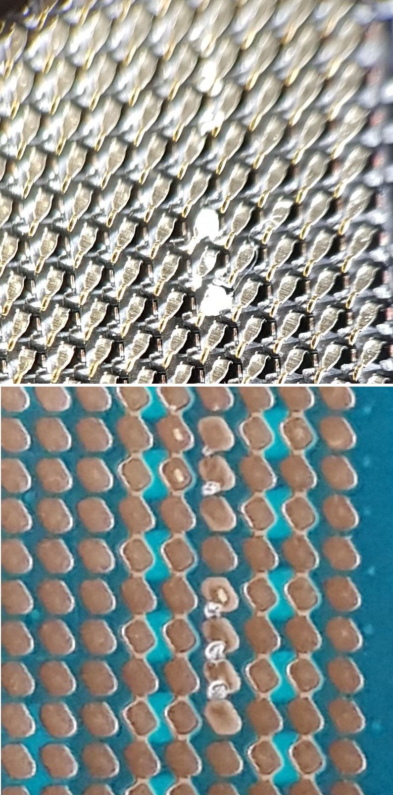

Hallo zusammen!
Auch wenn der letzte Beitrag schon fast 2 Monate her ist, wollte ich trotzdem gerne meine Erfahrung teilen.
Ein Arbeitskollege meldete sich heute bei mir, dass sein neuer Rechner nicht startet und die DRAM-LED direkt nach Drücken des Powerknopfes durchleuchtet. Er hat ein ASUS TUF Gaming X670E-Plus Wifi und ebenfalls G.Skil Trident Z5 Neo 32GB, DDR5-6000. Wir haben hier dann erstmal einen Riegel von meinem RAM Kit (identisch mit seinem) ausprobiert - mit dem gleichen Ergebnis.
CMOS Reset und neustes BIOS per Flashback Knopf haben keine Besserung gebracht. 24-Pin und 8-Pin waren vollständig eingesteckt.
Da ich viele Artikel und Videos zu Hardware Problemen schaue, kam mir noch der Gedanke, dass es ein Problem mit der CPU/dem Sockel sein könnte. Ich hatte schon mehrfach von "zu viel Anpressdruck" durch den CPU Kühler gehört. Wir haben also den Kühler mal ganz abgenommen, die CPU und den Sockel inspiziert und konnten keine Probleme (Pins im Sockel und Kontakte auf der CPU) erkennen. Wir haben die CPU dann erstmal wieder eingesetzt, aber den Kühlkörper nicht befestigt. Dann die Überraschung: nach 2 - 4 Sekunden sprang die Status LED um und kurze Zeit später hatten wir den POST. Also: Wärmeleitpaste drauf, Kühlkörper drauf, einschalten - geht nicht.
Wir haben das ganze dann noch ein paar Mal getestet, immer mit dem gleichen Ergebnis. Ich erinnerte mich an ein Video, wo die Sockel Schrauben nicht vollständig angezogen waren (also die 4 Imbus Schrauben, nicht die, mit denen der Kühlkörper gehalten wird). Ich wollte es gar nicht glauben, aber danach startete die Kiste einwandfrei!
Mir ist klar, dass es sich hier im Thread auch um ein defektes Board/CPU oder Controller handeln könnte, aber es könnte einen Versuch wert sein.
Ich hoffe es läuft schon längst alles :)
