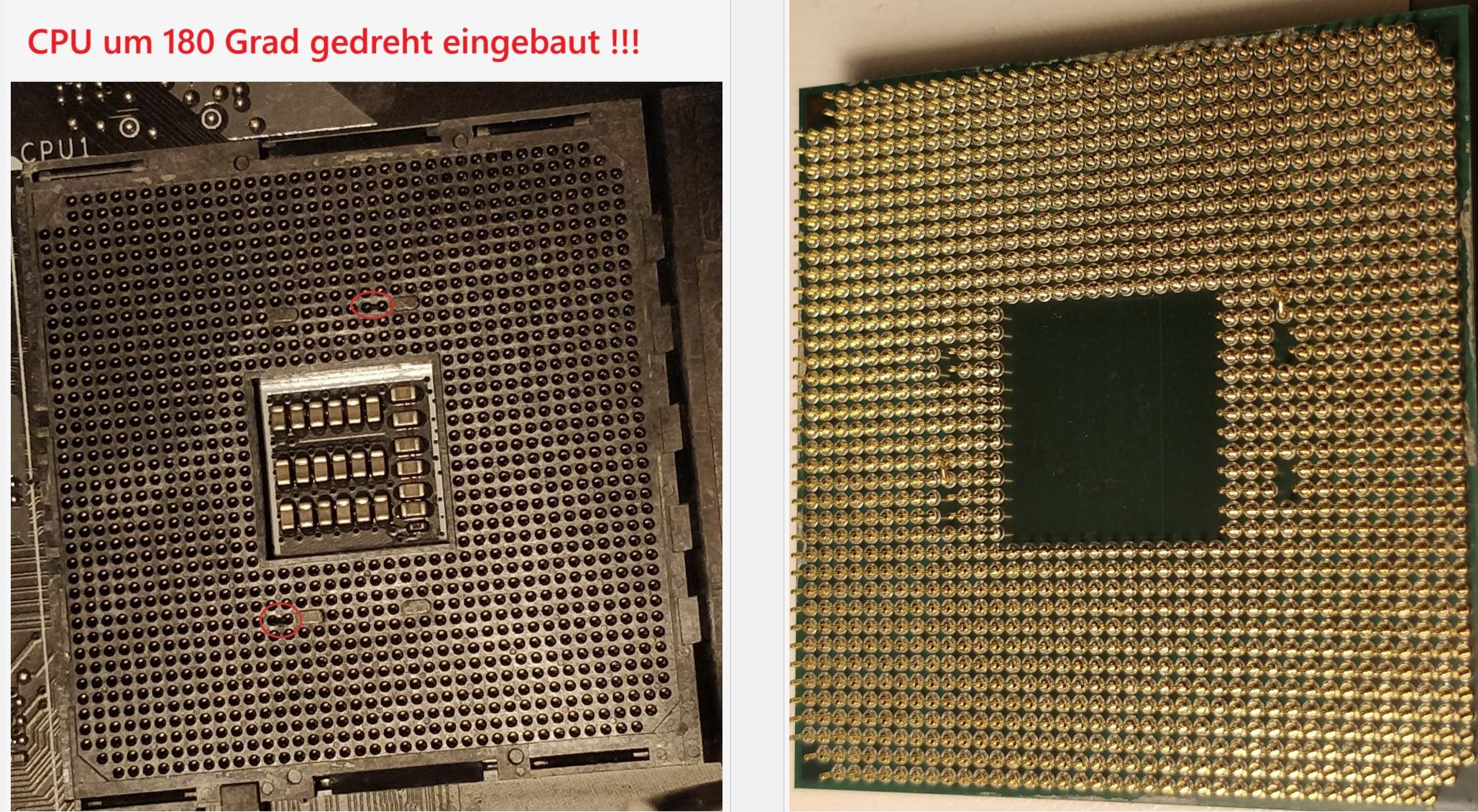

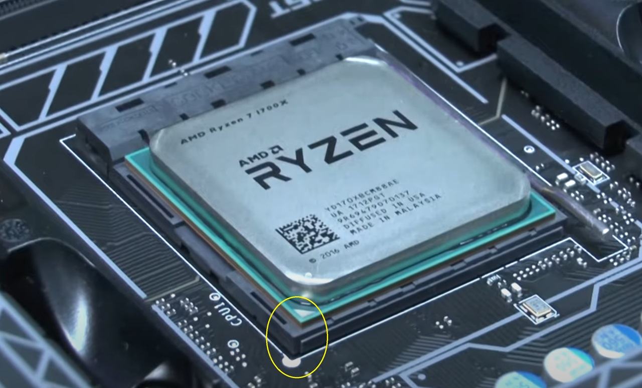

Du hast hoffentlich beim CPU Einbau auf die Markierung geachtet?
Man kann die CPU auch ohne Gewalt um 180 Grad gedreht einsetzten, das ist dann ein Kurzschluss, Mainboard und CPU werden dabei beschädigt.

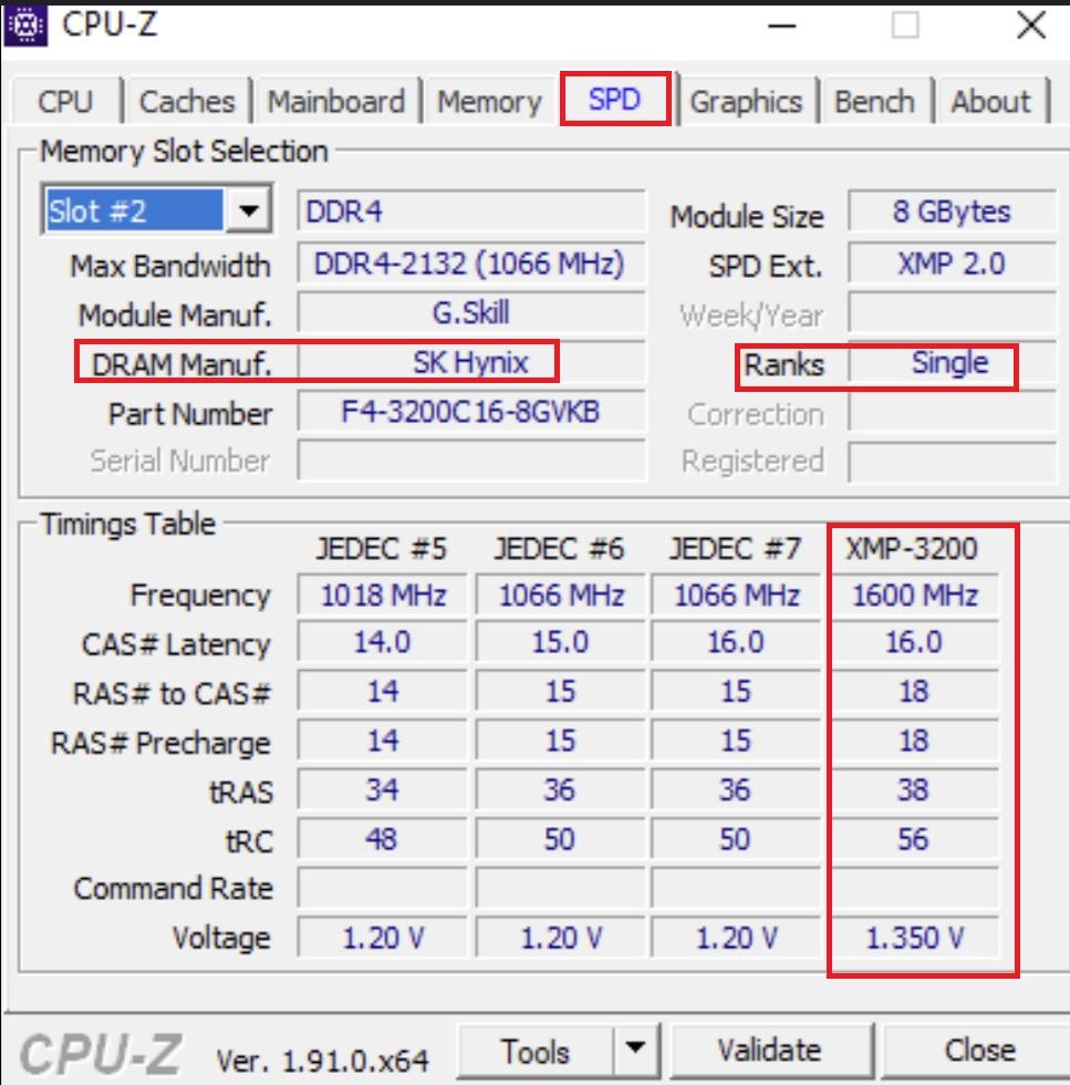

Bei vier Ram Riegeln ist es sehr wahrscheinlich das verschiedene Ram Chips (Hynix, Samsung, Micron oder Nanja) und Ranks (Single oder Dual) auf dem Ram verbaut sind,
trotz exakt gleicher Ram Bezeichnung, wenn die 4 Ram Riegel nicht zur gleichen Zeit beim gleichen Händler gekauft wurden.
Mit CPU-Z bei SPD kannst du die Ram Chips und die Ranks auslesen.
Es sollten die gleichen Ram Chips und die gleichen Ranks in Ram Slot 2 und 4 und in Ram Slot 1 und 3 eingebaut werden.
