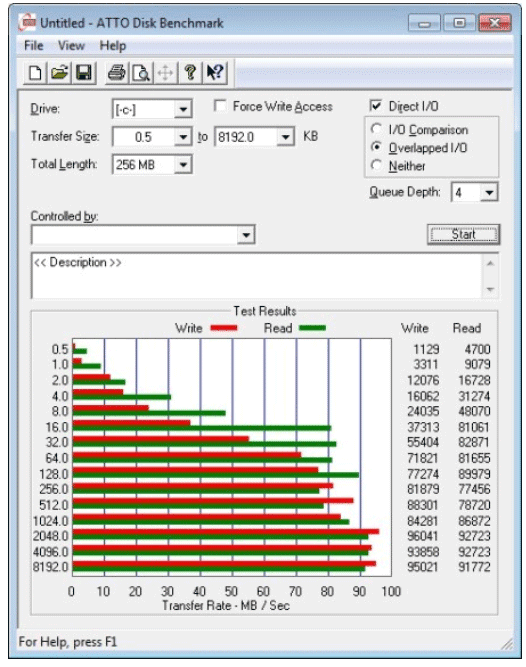

Das andere Extrem sieht nicht so gut aus. Ist die Platte fast voll, werden kleine Datenblöcke geschrieben/gelesen oder arbeiten mehrere Benutzer gleichzeitig, so kann im Worst Case folgendes passieren. Wenn z.B. 4K Datenblöcke gelesen werden sollen, die über der Platte verteilt sind, muss für jeden Block der Kopf neu positioniert werden und dann muss man warten bis der Block unter den Köpfen liegt. Wenn man von 50 iops bei einer langsameren 5400 u/m Platte ausgeht, so liefert die 50 x 4K=200 KB pro Sekunde. Schön sieht man das wenn man einen Atto Benchmark einer Platte macht und die kleineren Blockgrößen betrachtet.

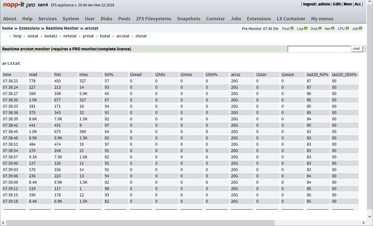

Das ist mein virtualisierter Mailserver Storage mit 20 GB RAM Lesecache. Wie man sieht bedient der im Schnitt mehr als 80% aller Lesezugriffe aus dem Ramcache und damit praktisch ohne Verzögerung.
