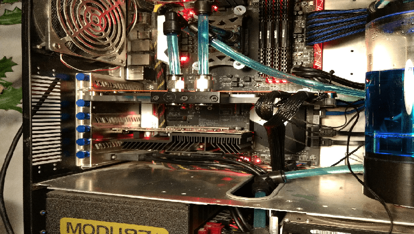

vielleicht hat jemand einen Tipp für mich :)
Seit gestern startet mein PC leider nicht mehr. Die Error LED meines Gigabyte x370 Gaming 5 Mainboards zeigt ein AA an und bei den 4 daneben befindlichen LEDs leuchtet die der Grafikkarte. (Laut Manual bedeutet das es liegt ein Problem mit der Grafikkarte vor)
nachdem ich den Ryzen 7 3800x CPU gegen einen Ryzen 3 2200G getauscht habe startete der PC wieder doch es gab nur ein Bild über den HDMI Anschluß des Mainboards. Um das Mainboard noch auszuschließen habe ich die Grafikkarte noch in einem sehr betagten i7 Rechner ausprobiert und dort bekomme ich auch nur ein Videosignal von der iGPU. Im Windows erkenne ich bei beiden Rechnern im Gerätemanager oder GPUz nur die iGPU.
Für mich scheint jetzt die Grafikkarte defekt zu sein doch die Ursache bleibt mir schleierhaft, da ich keine Änderungen am System vorgenommen habe und auch die Systemstabilität vor dem Ausfall keine Auffälligkeiten zeigte. Ich habe den Rechner vorgestern einfach nur herunter gefahren.
Eine 1030 Grafikkarte wird auch erfolgreich erkannt.
Gibt es noch irgendetwas das getestet werden könnte oder gar jemanden der das Problem schon mit einer Navi2 hatte und Rat weiß?
Grüße & Danke

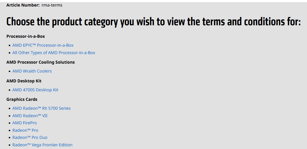

Und auf der Website finde ich nichts dazu - nur die völlig veraltete Seite hier, die die 6er Serie gar nicht aufzählt:
Nicht wirklich fair imo.

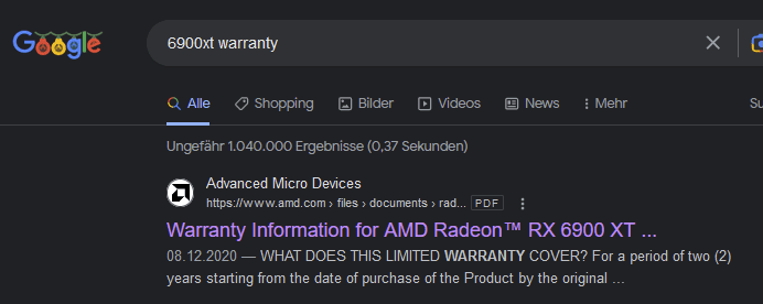

Mal abgesehen davon, dass ich gar keine Garantiebedingungen bei AMD finde.
WHAT DOES THIS LIMITED WARRANTY COVER?
For a period of two (2) years starting from the date of purchase of the Product by the original purchaser as shown by a valid receipt (the “Warranty Period”),
AMD warrants that its Radeon RX 6900 XT graphics cards (“Product”), which have a valid serial number (as verified by AMD in good faith), when properly
installed and used, will be free from defects in materials and workmanship and will substantially conform to AMD’s publicly available specifications for the
Product (“Specifications”).
:d
Danke, so kann man die tatsächlich finden. Geht man aber den Weg über ihre eigene Supportseite, finde ich sie leider nicht. Über die Produktseite der Karte ist es vielleicht auch zu finden. Aber immerhin 2 Jahre, nicht wie bei den vorherigen Karten :)
Über ihre Supportseite komme ich nach Eingabe der 6900XT auch zum Garantieformular. Und selbst da finde ich beim Druck auf die Garantiebedingungen
nur auf diese Seite, die nicht alle Karten hat:
Da sollten sie dringend mal aufräumen oder aktualisieren. Auch sehr fraglich, warum die nur auf Englisch verfügbar ist.
