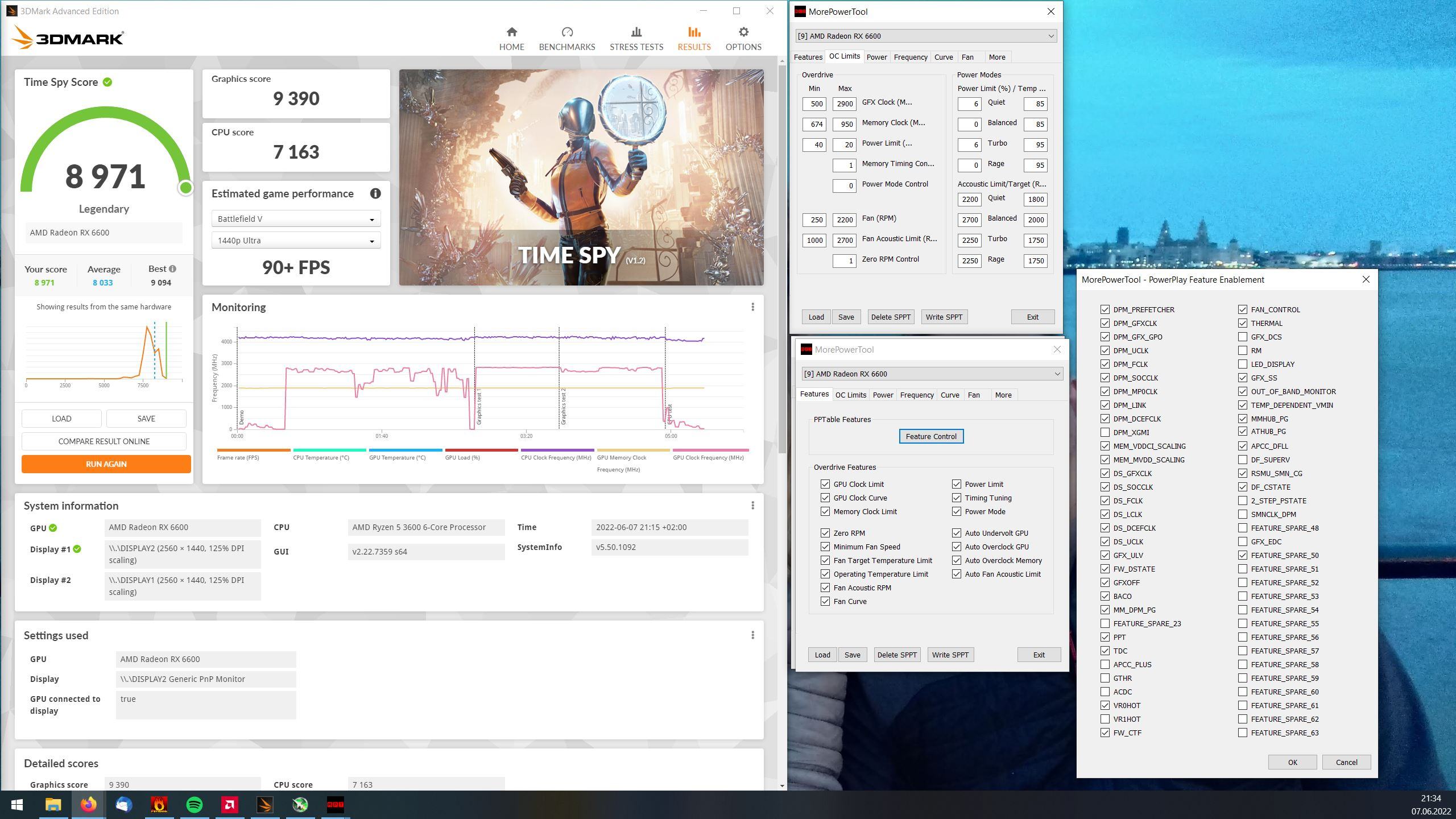

Meine Ersten Gehversuche mit dem MPT, glaube der Chip geht sehr gut und da ginge noch mehr.
9390
MSI RX 6600 Mech 2X
2844/2783/1890
22.5.2
Ryzen 5 3600 @ PBO
2 x 16 GB DDR4-3200 CL16
@Midgarder

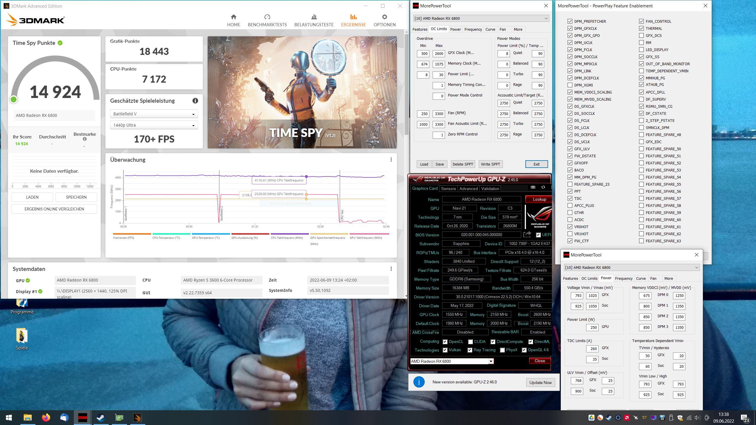

@ShirKhan hoffe so ist es besser ? möchte das ganze später noch mal auf meinem 5900x system testen. ist nur mein benchtable.
Ja, passt. Eingetragen wird übrigens der Grafik-, nicht der Gesamtscore.
Dann warte ich noch mit dem Eintrag?
Da ja nur der graphics Score eingetragen wird wird es ja keinen Unterschied machen ob ich mit einem 5900x oder dem 3600 benche. Daher ja, bitte eintragen.

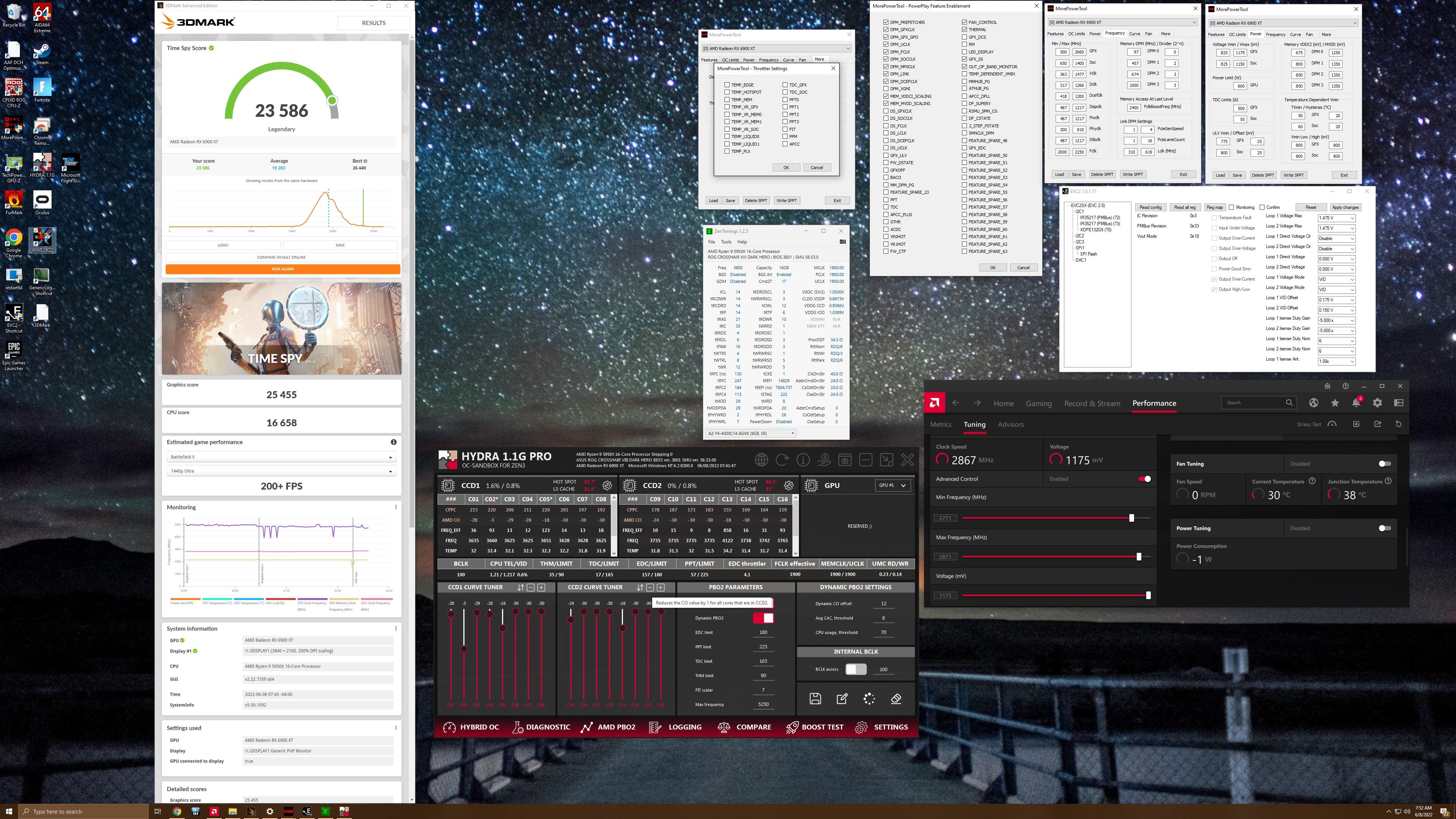

  1. 25,455
  2. Powercolor 6900xt
  3. 2.871/2.817/2115MHz
  4. 52°C/water
  5. 22.5.2
  6. Ryzen 9 5950x
  7. 2x8 DDR4-3800 CL14
  8. @@Tommyd2k
I somehow gained 310 points. Totally unexpected. Water temps were at least 5c higher than I would normally use for an attempt at a new high.

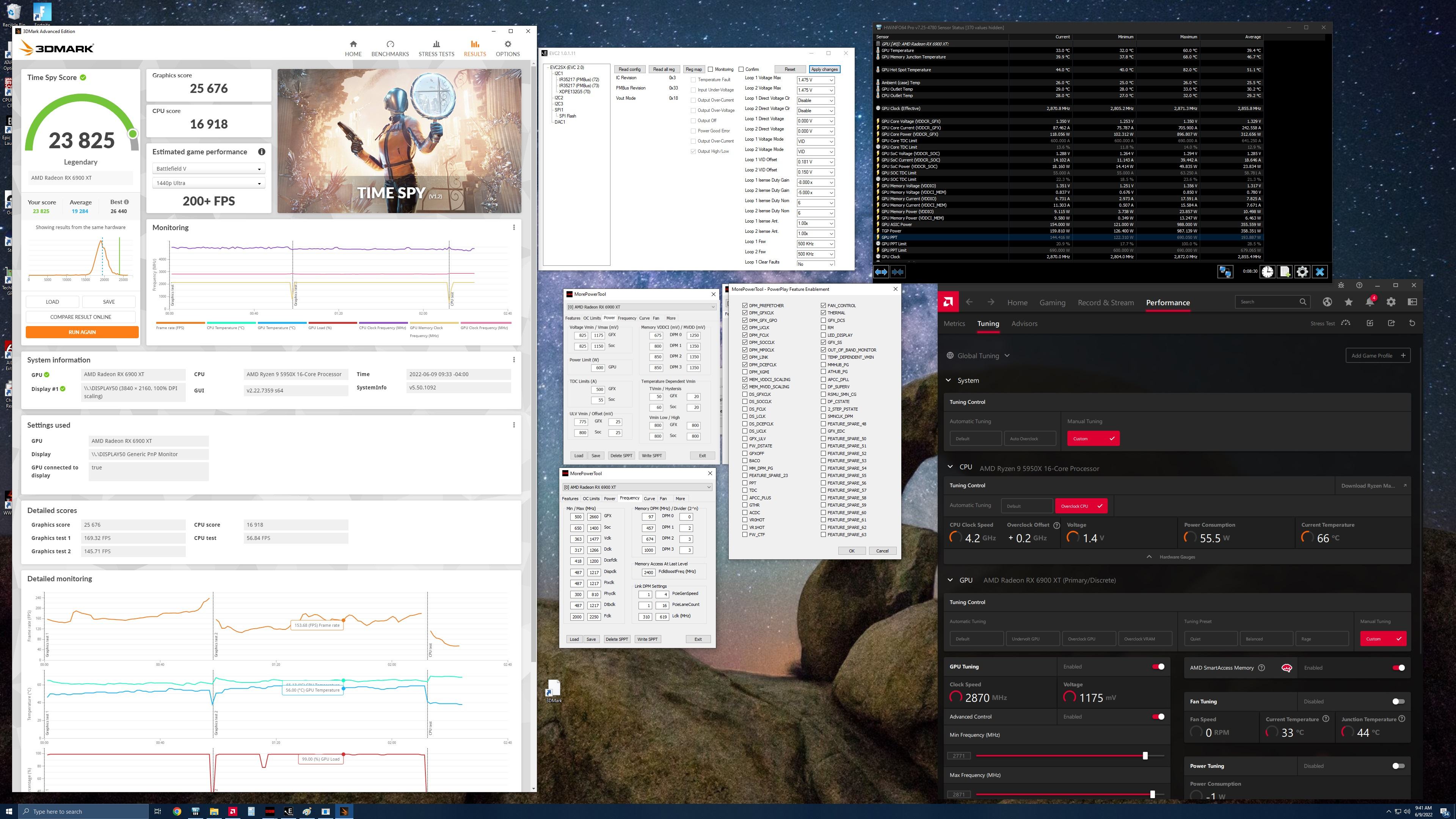

  • 25,676
  • Powercolor 6900xt
  • 2871/2816/2128Mhz
  • 54c water
  • 22.5.2
  • Ryzen 9 5950x
  • 8x2 DDR4-3800 14-14-14-21-35
  • @Tommyd2k
This might be it until I upgrade my PSU. My 1000w Thor hasn't cut out yet but it's gonna eventually. I didn't expect any scenario where 1000w wouldn't be enough. Next I'm gonna try a couple runs with cold water. 26k is so close, yet so far away.

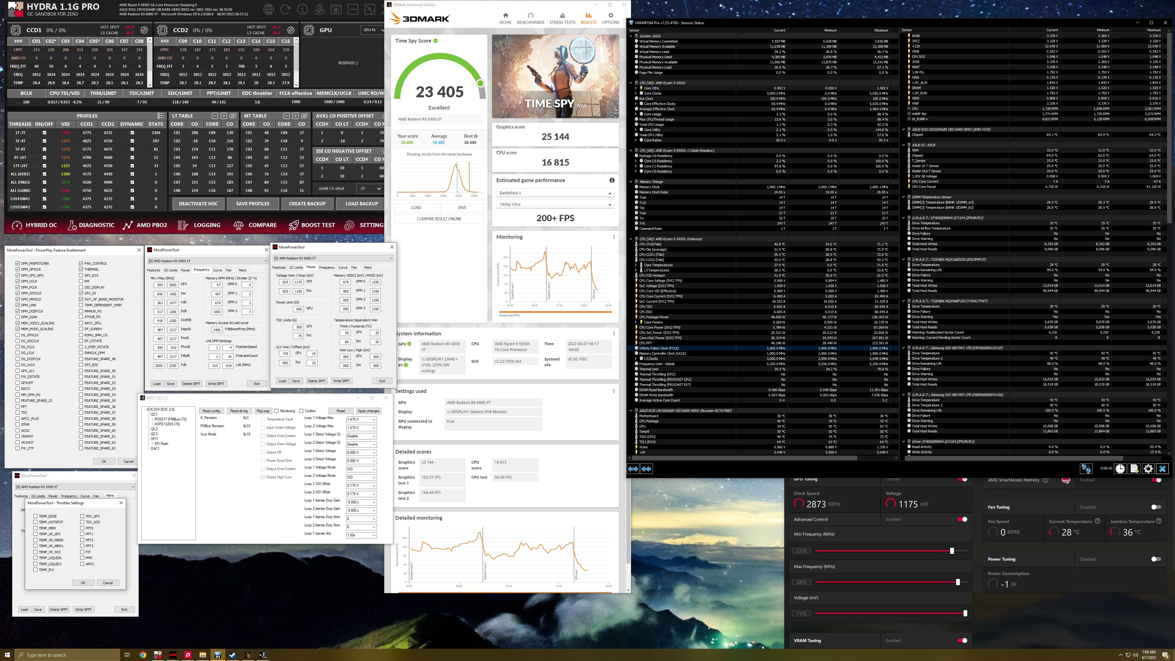

Danke für den Score und die Screenshots. Aber wo bitte sollen bei diesem Takt und 1,35 V Spannung 988 W GPU Asic Power herkommen? Das ist eigentlich nicht möglich.
Edit:
Insbesondere wenn, wie ich gerade sehe, das PL im MPT bei 600 W liegt. Und in HWiNFO mit 690 W (+15%) angegeben wird, obwohl das Power Tuning im Treiber angeblich deaktiviert ist. Da ist wohl einiges durcheinandergeraten. ;)
Edit 2:
Ich rate mal, da hat einer im EVC2 mit Isense Ant.=0,67 experimentiert, die Fehlberechnung in HWiNFO mit dem Multiplikator x1,5 ausgeglichen und dann vergessen, das vor dem Run mit 1,00 wieder zurückzustellen. Das wären dann aber immer noch 659 W, ziemlich viel. Obwohl, bei den Temps ...
@Tommyd2k: Dein Score ist eingetragen. Deine Karte habe ich allerdings in die Liste "RX 6900 XT (Hardware-/Bios-Mods/XTXH-Chip)" verschoben, wo sie aufgrund des EVC2-Einsatzes hingehört. Daran hatte ich zuvor nicht gedacht, sorry dafür.
