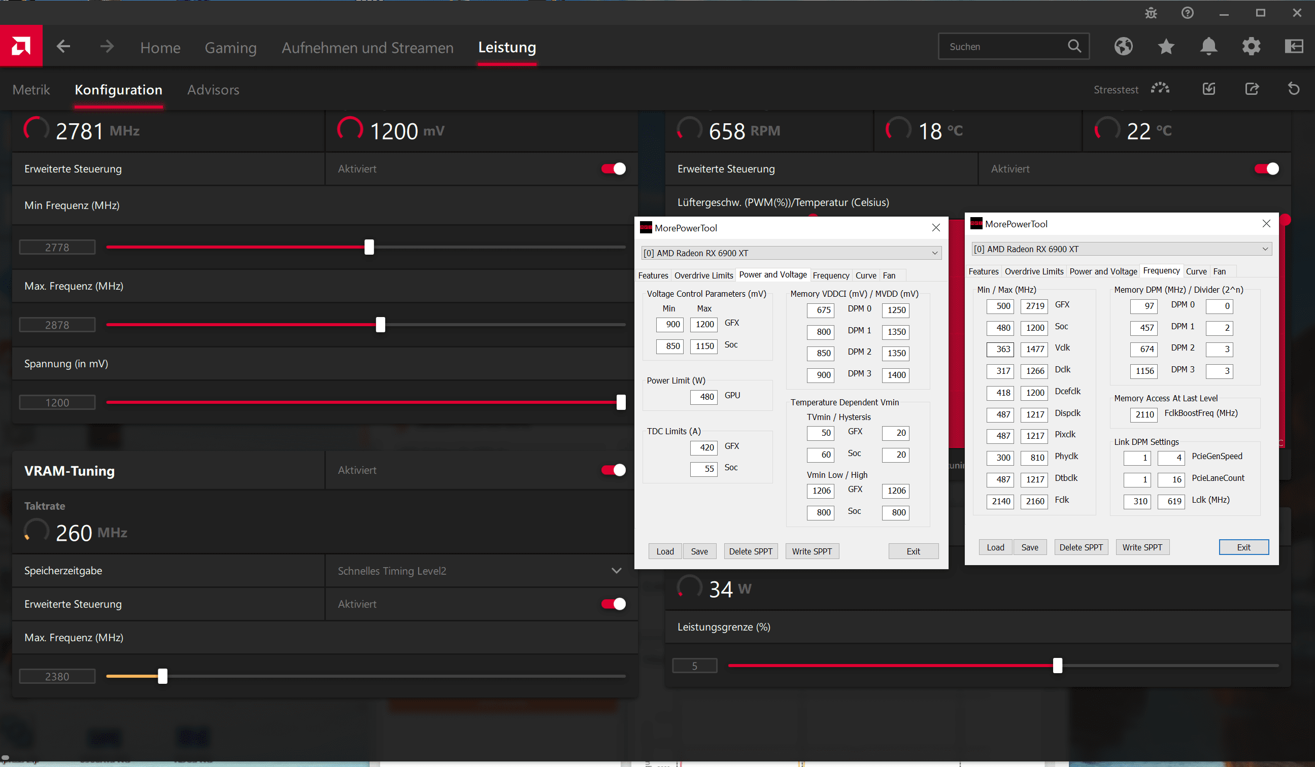

@Holzmann
Setting anbei, wenn da jmd. noch einen sachdienlichen Hinweis hat, für das setting zur Optimierung, sehr gerne ...
ändert meine Position zwar nicht, habe durch flck 2000/2000 und FlckBoost 2000 noch 60 Punkte finden können. Da geht noch etwas, die Kiste und der Raum waren schon recht warm.
Ich hatte zuvor die Final Version in der dies noch nicht einzustellen war. Ob die Punkte direkt durch den schnelleren Fabric oder durch den jetzt zwischen 2110-2120 MHz besser skalierenden Speicher zu erklären sind, weiss ich noch nicht, habe nicht mehr auf dem Schirm, morgen reverse.
Zuvor ging der Score ab VRam 2100 MHz kontinuierlich abwärts.

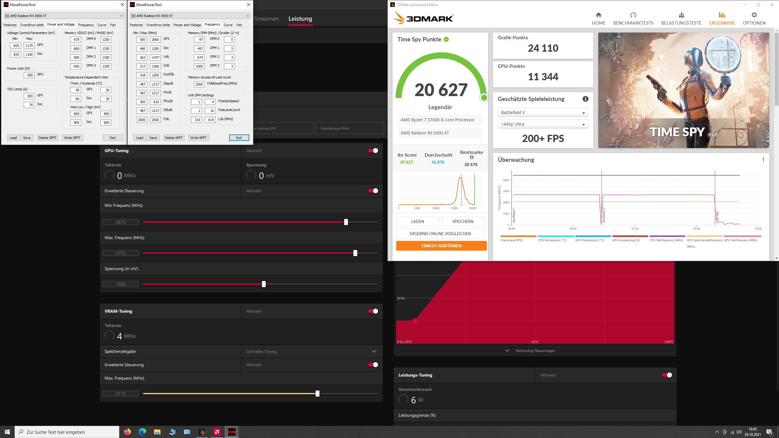

UPDATE:
1. 24110
2. XFX Speedster Merc 319 Radeon RX 6900 XT Black Gaming (1. Gen)
3. 2725/2688/2112 MHz
4. 59°C/Luft
5. 21.10.3
6. Ryzen 7 3700x
7. 4x8 DDR4-3800 CL16
8. @4medic
50 PKT mehr auch im Port.
....und WR mit dieser CPU GK Kombination :angel:
Gruß

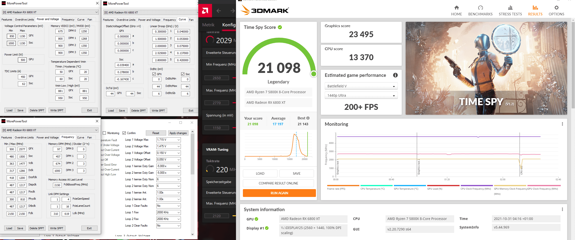

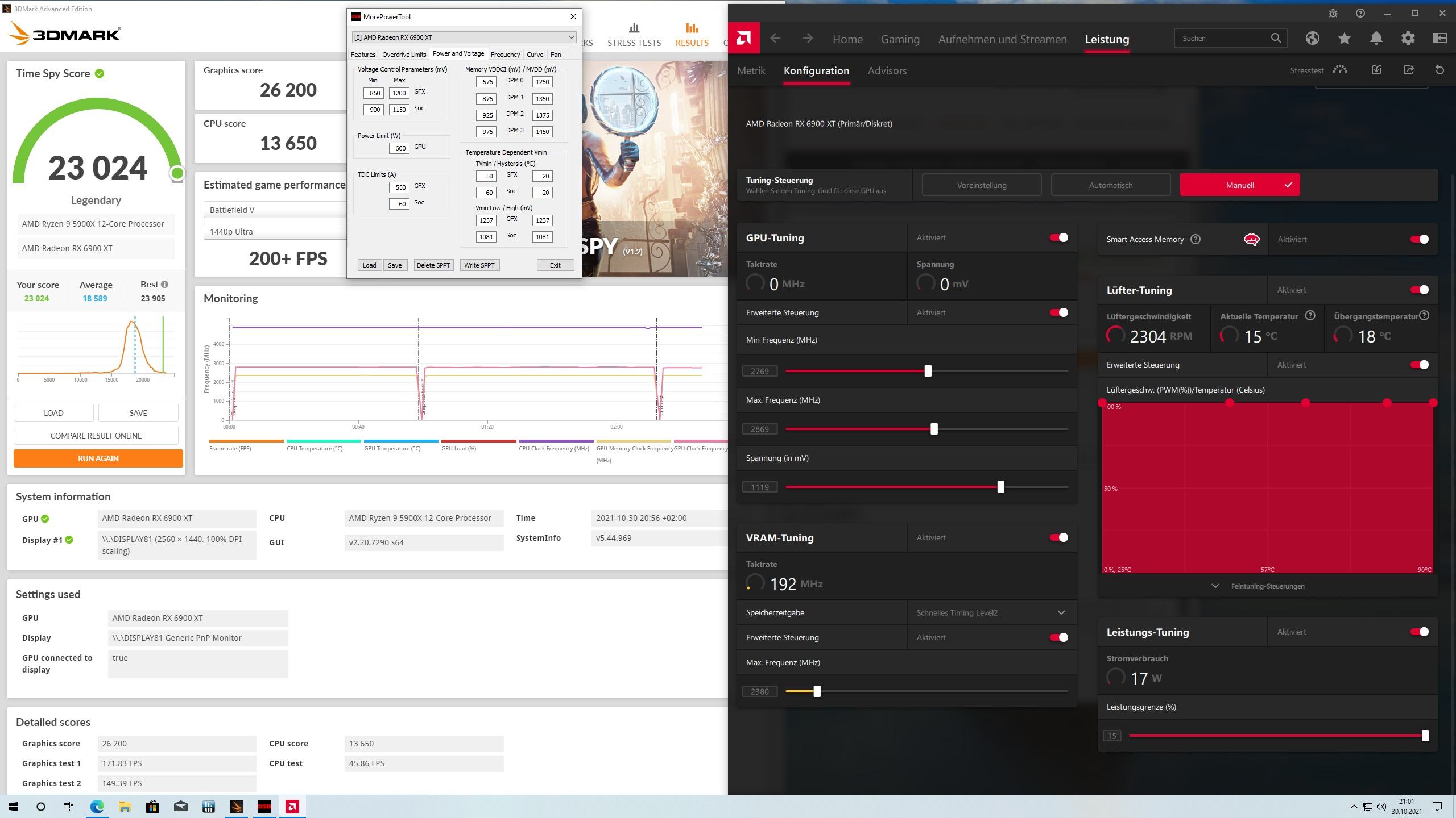

Update
1. 26200
2. Asus Rog Strix 6900 XTXH LC Bios
3. 2.836/2.717/2.380 MHz
4. 49°C/Wasser AIO
5. 21.8.2
6. Ryzen 9 5900X
7. 2x16 DDR4- 3.600 MHz CL12
8. @Johnson73
mühsam ernährt sich das Eichhörnchen

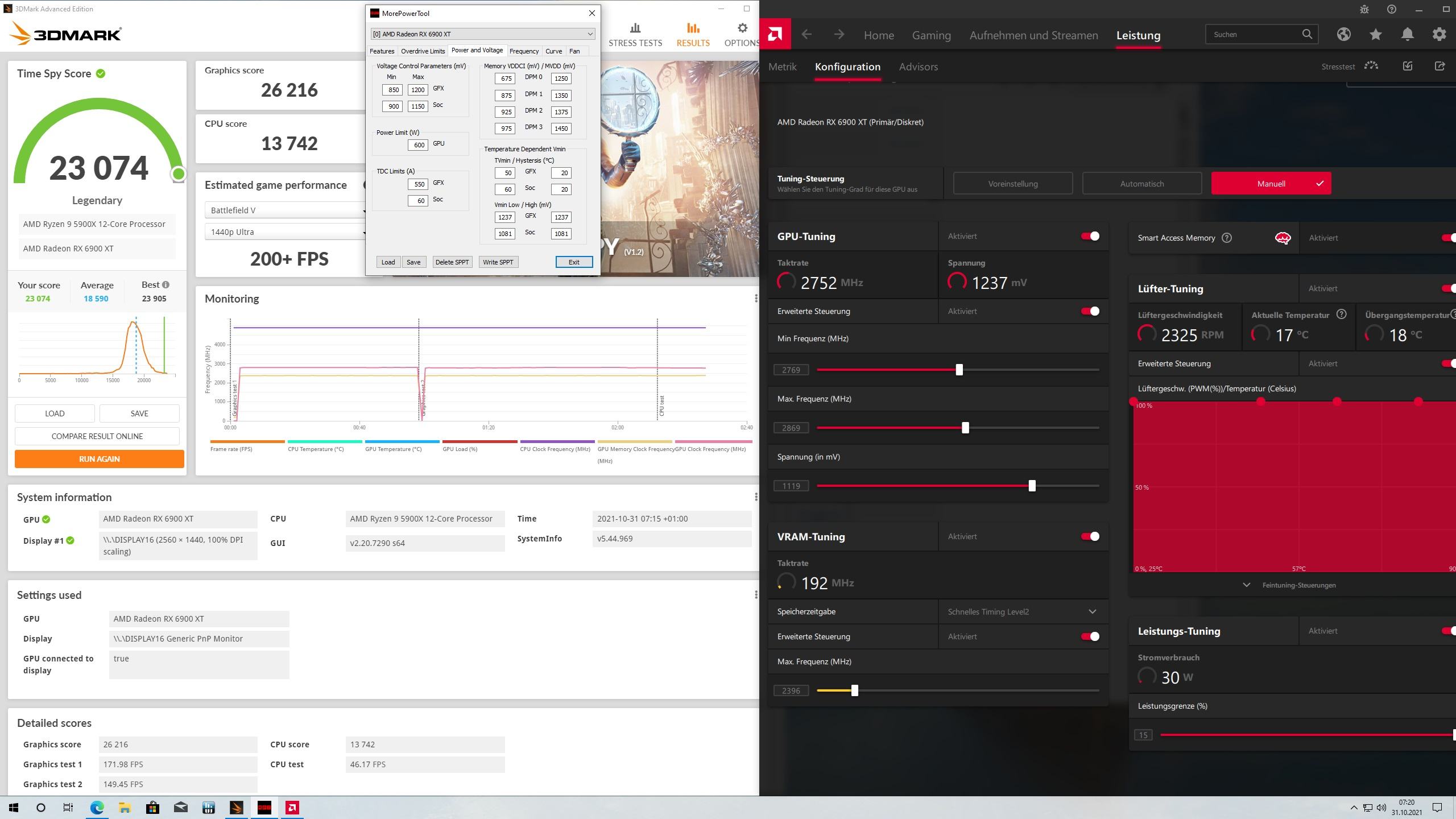

Update
1. 26216
3. 2.819/2.696/2.396 MHz
4. 48°C/Wasser AIO
5. 21.8.2
6. Ryzen 9 5900X
8. @Johnson73

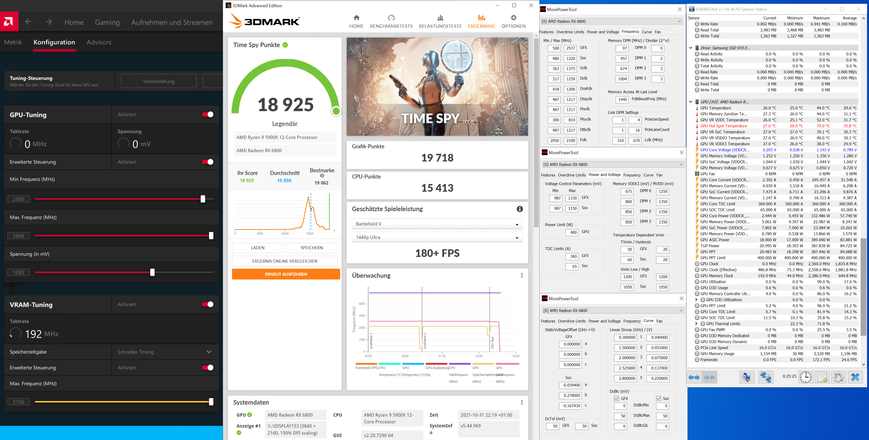

Und noch mal ein Update :
19.718
6800 Red Devil
2.589/2.554/2.150 MHz
41°C/Wasser
21.7.2
5900x/@4923GHZ
2x8GB DDR4-4000 CL16
@Schwarzbacke
