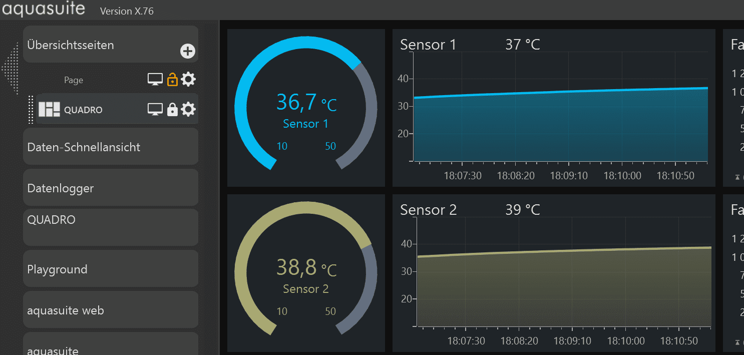

Kannst du die Wassertemperatur der Wakü messen?
Ist diese niedrig, ist dein "Problem" irgendwo zwischen der CPU selbst (eben das oben erklärte) bzw. der CPU Kühler.
Ist diese Temperatur eher hoch, so ist das Problem deine Wasserkühlung selbst, Pumpenleistung (eher unwahrscheinlich, viel braucht man nicht), schlechte Radiatoren (dünn, schlechtes Material, schlechte Verteilung vom Durchfluss), zu wenig Luftdurchsatz...

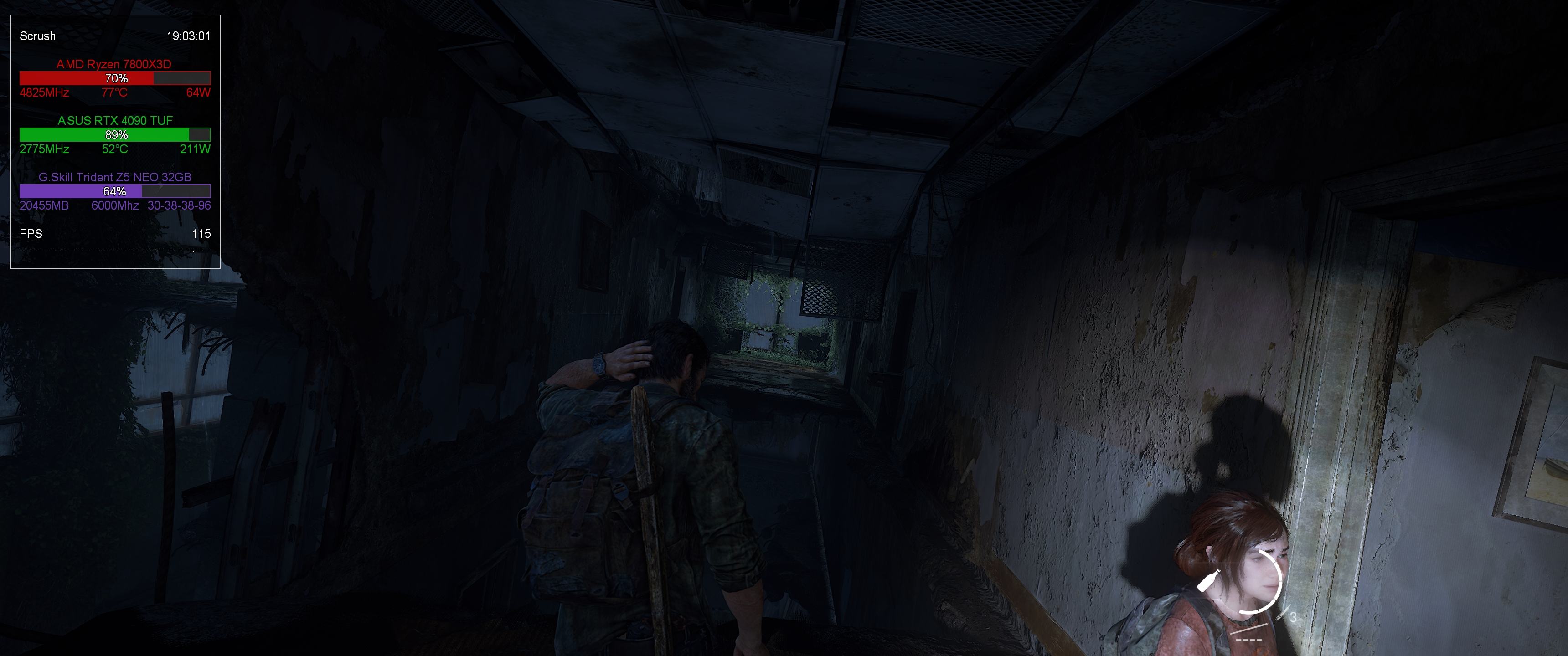

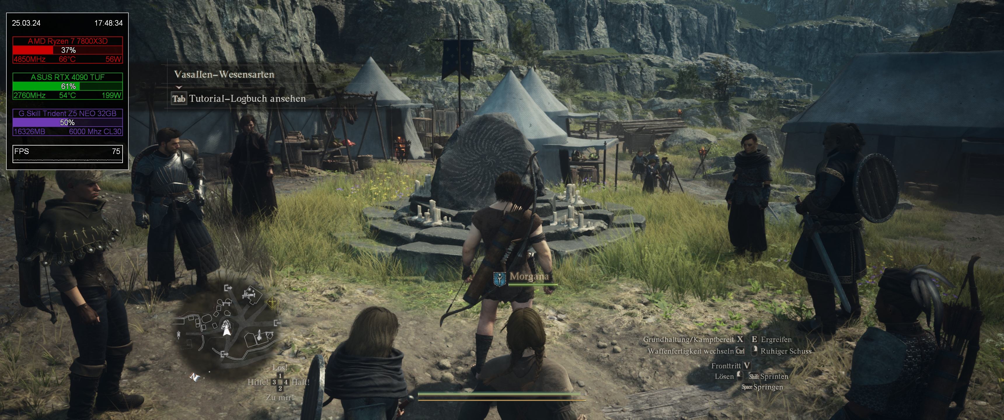

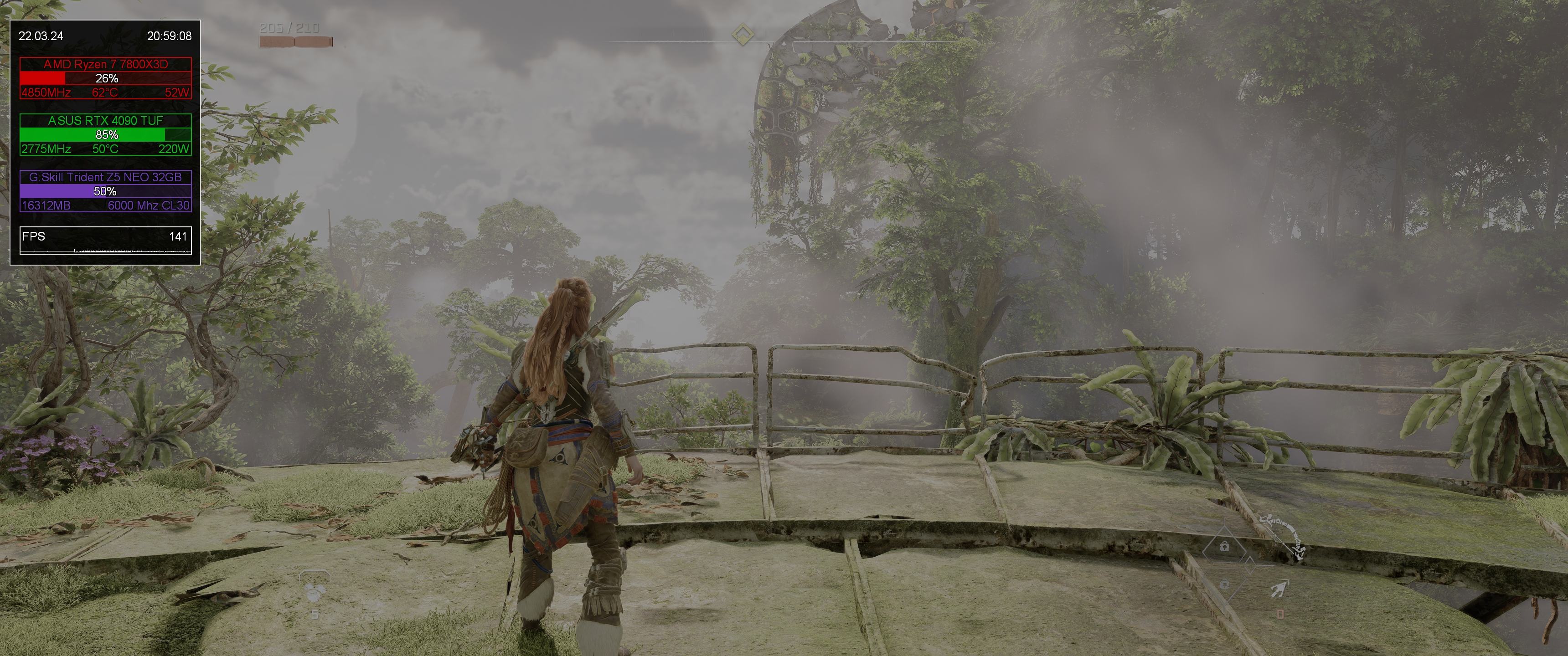

nein
u12a @ 800rpm
DD2_2024_03_25_17_48_35_481.jpgHorizonForbiddenWest_2024_03_22_20_59_08_752.jpgElden RIng.jpgThe Last of Us.jpgZelda BOTW.jpg

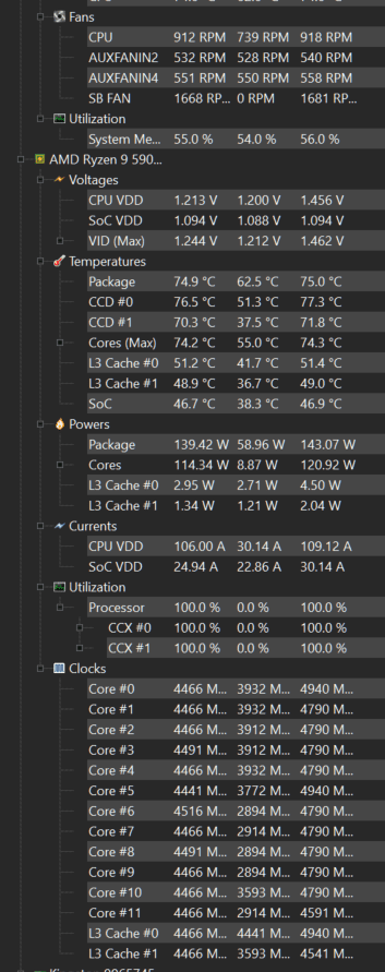

Also 100% Load CPU-Z (24 Threads) macht:
CPU Fans sind die schwarzen 14er Noctua, Radi isn 280x45 Nexxos.
Wassertemp:
Kein Plan, wie man da auf 55°C kommen soll... vielleicht läuft bei mir ja was so stark verkehrt? Wäre aber interessant, was es sein soll. So ne schlechte CPU erwischt?
Muss ich jetzt nochmal testen, du bekommst auf Wasser 60°C miit Volllast? Welche "Volllast"? Probier ich gleich.
Also beide Werte bezogen sich auf In Game - da habe ich mit wohl Volllast etwas übertrieben bzw. falsch geschrieben ;)
