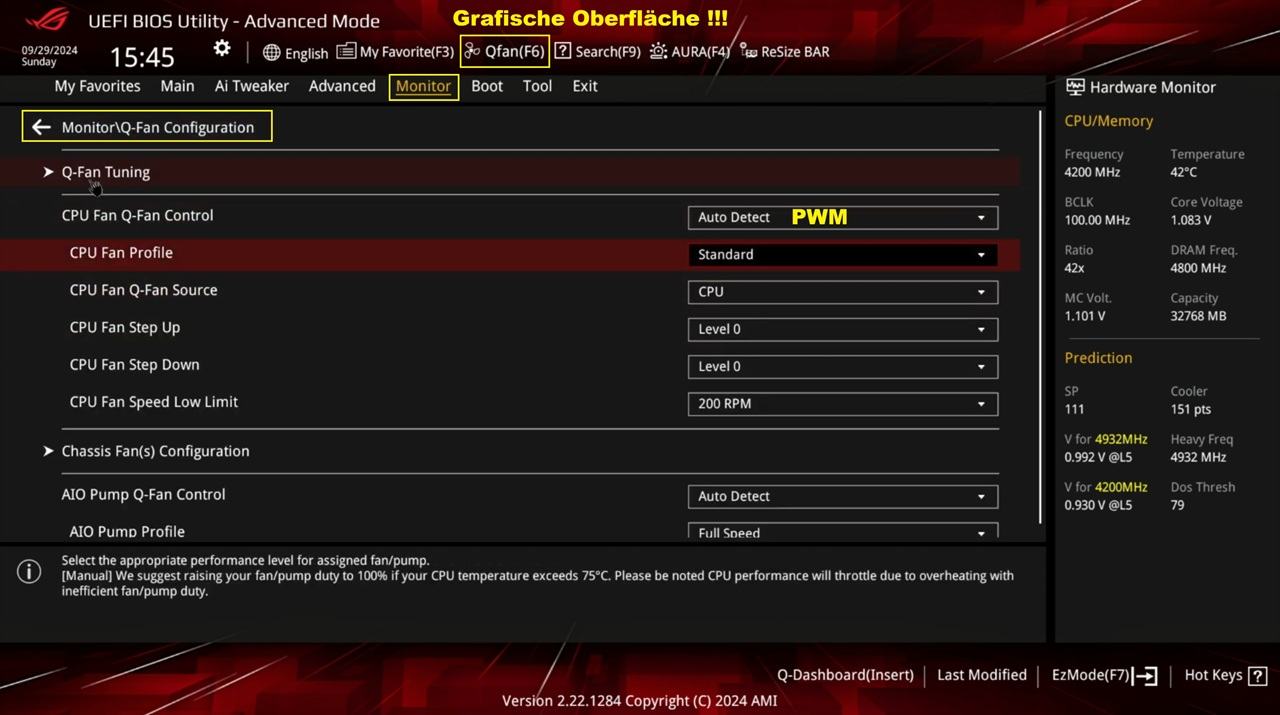

Welche Bios Version ist auf deinem ASUS ROG Strix X870E-E Gaming WIFI installiert, und wo stellst du die Lüfter ein, im Uefi/Bios bei Q-Fan Control oder in der Asus Armory Crate Software?
Es kann gut sein, das die Lüftersteuerung nach Verwendung vom Ruhezustand nicht mehr richtig funktioniert, ich habe keine Ahnung ob das Problem mit der Lüftersteuerung im aktuellen Mainboard Bios Version 1701 beseitigt wurde.
Normalerweise sollte die Lüftersteuerung wieder einwandfrei funktionieren wenn das Mainboard für ca. 1 Minute vom Strom getrennt wird (Stromstecker vom Netzteil aus der Steckdose entfernen) und den Power Schalter am PC Gehäuse für 10 Sekunden gedrückt halten, um das Mainboard zu entladen.
Aktuell ist Bios Version 1701 vom 29.08.2025:
Asus Armory Crate und ähnliche Software bei installierte Apps deinstallieren, das aktuelle Mainboard Bios installieren, die Uefi defaults im Uefi laden und dann die Ram (EXPO), Lüfter bei Q-Fan Control Einstellungen im Uefi/Bios tätigen.
Es sollten nur PWM (4 Pin) Lüfter am Lüfter Hub angeschlossen sein, im Uefi/Bios bei Q-Fan Control PWM einstellen (nicht Auto Detect oder DC) dort wo der Lüfter Hub angeschlossen ist, mit der Taste F6 kannst du die Grafische Q-Fan Oberfläche aufrufen (Bild unten).

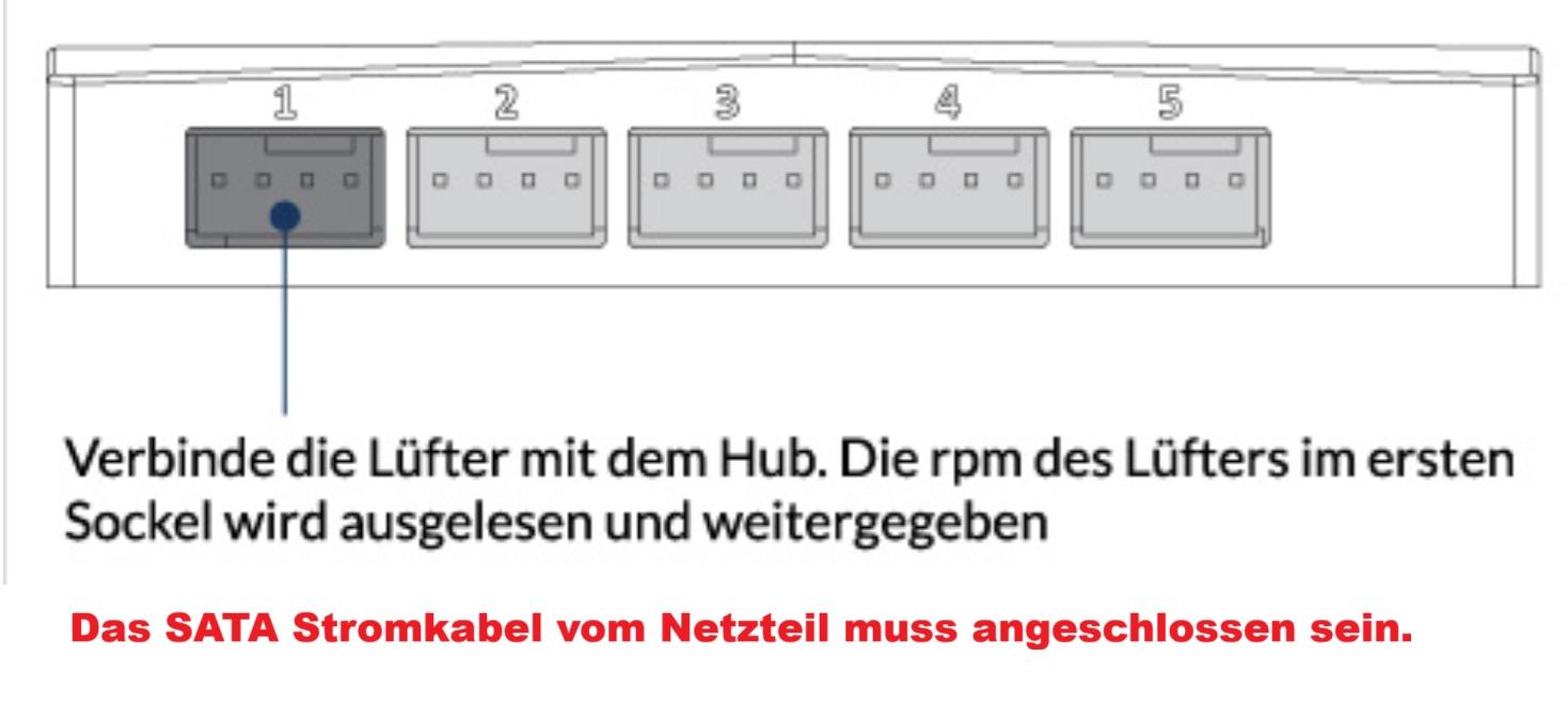

Anleitung Arctic Lüfter Hub:

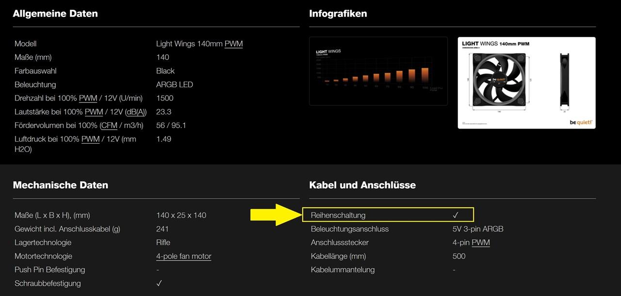

Habe insgesamt 7 Gehäuse Lüfter der Marke beQuiet LightWings 6x140mm 1x120mm.
Die be quiet! Light Wings PWM, 140mm Lüfter haben eine Reihenschaltung (Daisy Chain) warum hattest du dir die Verteiler Kabel gekauft?

Die be Quiet Lüfter haben pro Lüfter ihren eigenen PWM Kabel ich kann die leider nicht in Reihe setzen die RGB kann man in Reihe schalten deshalb hatte ich die Verteiler Kabel gekauft.
...am Ende hat alles geklappt, es war der erste PWM Steckplatz nicht belegt.
War die Anleitung beim Arctic Lüfter HUB nicht dabei, oder hattest du die Anleitung nicht gelesen?
Normalerweise gibt es Anleitungen Online, wie in meinem Post 13, der Arctic Link zur Anleitung vom Lüfter HUB.
Nein tatsächlich war keine dabei, aber hätte ich höchstwahrscheinlich nicht gelesen :) aber noch mal großen Dank an dich für deine Hilfe.
