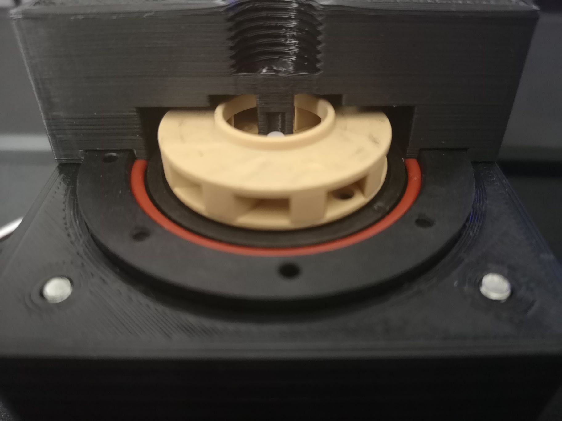

So weit ich das bei meinem Exemplar gesehen habe, ist die Keramik Achse im Plastik Top befestigt. Wie wird das bei deinen Tops gelöst?
Alles klar. Also ganz ähnliches Prinzip.
