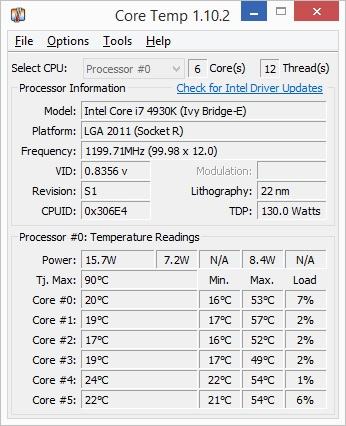

Nachdem ich diesen Thread irgendwo beim Browsen aufpoppen sah, dachte ich mir, teste mal deine Gaming Kiste
auf maximale Heat via Prime. Im Screenshot ist der aktuelle Zustand im Idle aber mit den Zahlen aus dem Prime
Lauf. Als Anmerkung - die CPU läuft @default unter einem Gyros Next. Ebenfalls im Loop sind 2x GTX670, 1x AE5,
1x Spawa Kühler fürs Asus x79 R4F, Laing 3.25, der Aqualis 880 und 1x 240 ST30, 1x480 XT45 und 1x 480 ST30
(auf dem aber nur 2 von 4 Lüftern angeschlossen sind) - Lüfter sind auf allen Eloop B12-2 @~ 500 rpm.
Raumtemp zum Zeitpunkt des Screenshots ca. 20°C, Wassertemp 26°C - weswegen klar sein sollte, das die ange-
zeigt Coretemp (unter Raum bzw. Wassertemp!) gaga ist. Ich würde mal sagen +8°C sollte generell realistischer
sein. Unter Last drehen die Lüfter natürlich höher um die Wassertemp zu halten. Demnächst wird die Kiste wieder
eine zusätzlichen Mora spendiert bekommen, der draußen steht :).
Parallel dazu primed gerade mein W2012R2 "Server" im Keller (2ter Screenshot) während die Linux VM darauf
läuft... Auch da läuft die CPU @ default, allerdings unter einem alten Gyros. Im Loop ist noch ein 240 ST30, der
ggf. durch einen ST30 360 ersetzt (der hier noch rumliegt), eine DC260 und ein 250er AGB. Noch nicht eingebaut
sind der Spawa Kühler für das MSI X79a GD45 plus (den ich gerade nicht finde) und die beiden Wakühler für die
HP HBAs. Auch da sind die Lüfter Eloop B12-2. Raumtemperatur derzeit ca. 15°C. Auch hier würde ich rund 8°C
auf die angezeigten Temperaturen addieren. Aber warum Coretemp hier 2.9 GHz ausliest, bei angezeigten 3.6 GHz
in CPU-Z wird wohl ein Rätsel bleiben...
Erstaunlich finde ich, dass der kleine 4 Kerner mehr Abwärme (ca. 100 W) produziert als der 6 Kerner (ca. 85 W)
trotz niedrigerem Takt (4x 3.6 vs 6x 3.9). Das macht wohl den Unterschied zw. 32nm und 22nm aus.

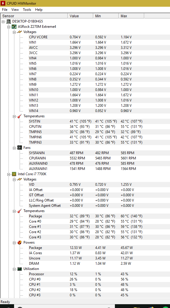

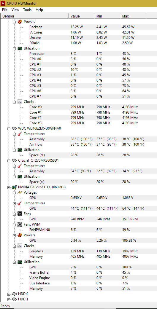

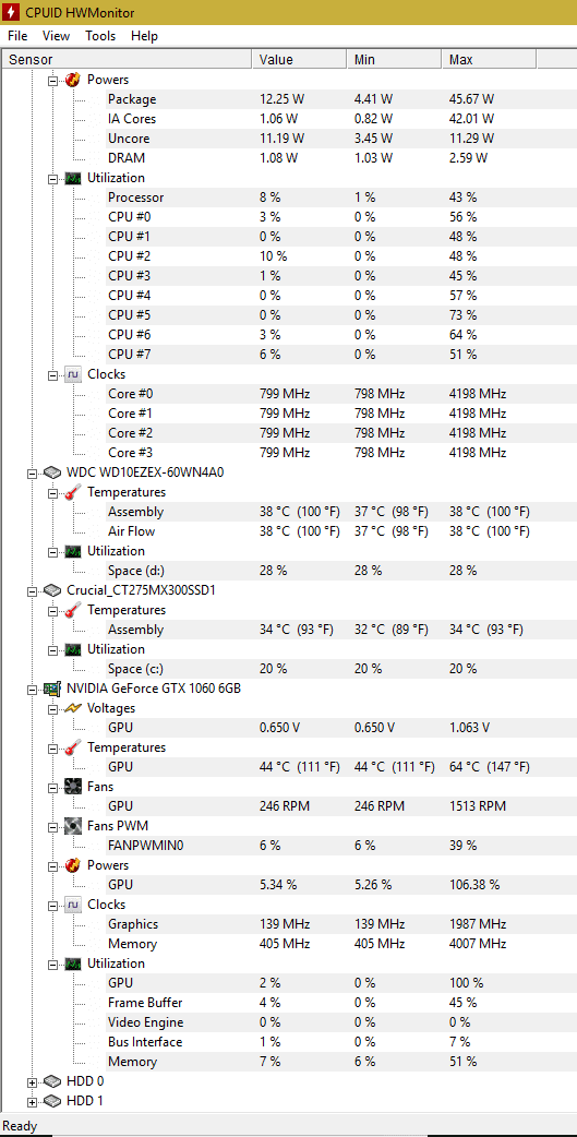

Hallo, habe kürzlich einen PC zusammengebaut, soweit läuft auch alles, aber in Anbetracht dass ich den dicken Arctic Liquid Freezer 240 drin habe (allerdings bestückt mit 4x Corsair SP120RGB mit Custom Fan Curve, bild davon kommt noch), habe ich mir überall circa 5 Grad weniger erhofft. Screenshot von den Temperaturen in HW Monitor folgt heute Nachmittag.
Verbaut wurde:
i7-7700k (läuft noch auf Stock speed, Vcore ist bei Auto)
ASRock Z270M Extreme 4
Arctic Liquid Freezer 240 mit 4x Corsair SP120 RGB, Pumpe bei konstanten 12 Volt
2x 8GB Crucial Ballistix Sport LT
EVGA GTX 1060 6GB SC
Seasonic Focus Plus Platinum 650W
2x SSD
2x HDD
2x 80mm PWM Fan als Exhaust hinten
2x 120mm Corsair SP120 RGB als Exhaust oben
Den Radiator als Intake in der Front
Das ganze in einem Corsair Air 240, ist halt ein kleines Case und jetzt recht voll, aber aufgeräumt dh keine Kabel fliegen auf der Mainboardseite rum
Hier die Temperaturen
Idle: ca 29 Grad, Lüfter bei ~450 rpm
Normale Benutzung (Firefox mit 10-15 Tabs, Spotify, Steam im Hintergrund, Skype, Office offen, entpacken): 30-40 Grad, Lüfter bei 450-550 rpm
Games (habe Skyrim mit sehr vielen Mods (150) genommen): 55 Grad, Lüfter sind dann circa bei 600-650 rpm
Benchmark (Cinebench R15): circa 58 Grad, Lüfter so bei 650 rpm
Prime (alte Version, glaube es war 26): circa 61 Grad
Und ja, hab die Lüfter auch in der Standardkurve laufen lassen, wo sie bei Last bei 1200 rpm waren, hat mir circa 3-4 Grad weniger gebracht, aber dafür richtigen Lärm.
Viel schlechter dürften die Corsair Lüfter nicht sein als die Standard Arctic in punkto statischer Druck nicht sein, Airflow ist nahezu identisch.
Wollte eigentlich in Zukunft noch übertakten, mir kommen die Temperaturen aber jetzt für die Kühlung schon recht hoch vor.
Plastik war keins mehr auf dem Kühler oder CPU, habe auch alles richtig installiert.
Was aber sein könnte, wäre dass ich evt zuviel WLP drauf hab, habe die mit dem Finger in Klarsichtfolie verschmiert, da die Kryonaut so zähflüssig war, und ich mir nicht vorstellen konnte dass der Anpressdruck die verteilt.
Oder liegts am Gehäuse mit dem Radiator in der Front das ja doch eher klein ist? Oder sollte ich den vCore von auto auf einen fixen Wert hauen, wenn ja, welchen?
Denke halt, das überall 5 Grad weniger vllt drin sein sollten, wenn man sich die Tests anschaut, aber bevor ich den Kühler runternehme und die WLP neu auftrage will ich alles andere ausschliessen.
Oder sind die Temperaturen so normal/ok und ich bin da einfach nur empfindlich? :)
Danke schonmal und sorry für den langen Post.
edit: temperaturen nach einigen stunden fallout 4 full hd mit einstellungen auf ultra und einigen graphikmods:
cpufan ist die pumpe, auxfanin1 sind 2x 80mm arctic PWM Lüfter, und die anderen beiden sind einmal die Radiatorenlüfter, und einmal die Lüfter oben beim Case, alles Corsair SP120 RGB.

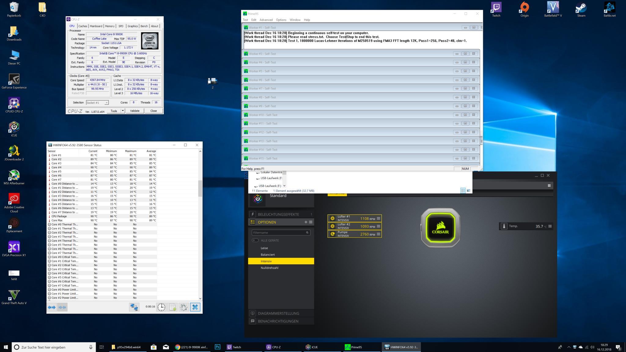

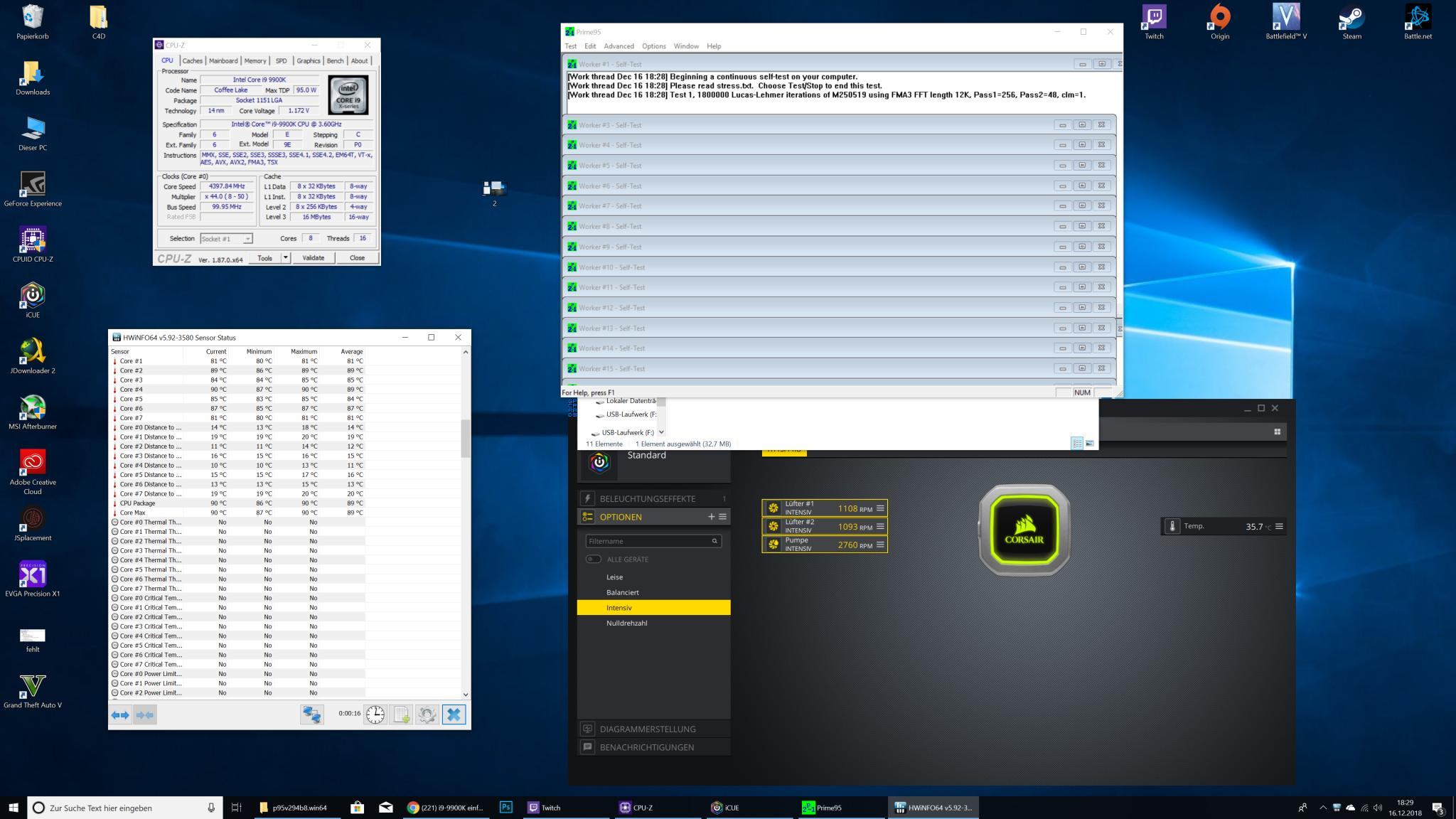

Hey,
Ich habe jetzt einen Stresstest gemacht auf 4,8 GHz. (4,4 GHz)
Punkt 1:
Wie man sehen kann geht die CPU irgendwie automatisch auf 4,4 GHz. Bzw. der Multiplier springt bei mir sowieso kontinuierlich umher.
Punkt 2:
Ich versteh dieses AIO-Wasserkühlungssystem nicht. Habe eben erst gemerkt, dass ich manuell die Lüftergeschwindigkeit regeln muss.
Geht das nicht so wie ich es beim Luftkühler kenne? Unter Last schnell und im IDLE halt langsam (leise) und das alles vollautomatisch? :d
Punkt 3: Ich habe bei einem 4,4 GHz Takt so hohe Temperatur wie einige bei 5 GHz oder mehr. Was oder wie kann das sein? Habe ich irgendwas falsch montiert? Liegt es jetzt an der Kühlung oder am CPU?
Anhang anzeigen 452910Anhang anzeigen 452911
AIO Montage:
Forum de Luxx
Forum de Luxx
Habe die Mainboard (BIOS) Config von:
i9-9900K einfach ans Limit bringen | ROG MAXIMUS XI Overclocking Anleitung - YouTube
Mit Ausnahme des Taktes. Die ist auf 4,8 GHz.
Jemand eine Ahnung?
Wenn du die Lüfter an den CPU Lüfteranschluss des Mobos machst sollten die auch automatisch geregelt werden.
Der Takt springt weil du den normalen Turbo drinnen hast und/oder noch ein AVX Offset.
Ist das ne 240er AIO ? 9900k oc ist heftig, unter 420er aIO würde ich da garnichjt anfangen, es seidenn dir ist der avx takt egal..
Puhh, also 9900k ov ist definitiv nixmehr für den mainstream wenn man sich ambitionierte Ziele setzt..
5 Ghz AVX Prime (KEIN AVX Offset eingestellt) 1,232 Volt und das system (reines CPU OC, Graka im idle state) zieht 330 Watt aus der Dose.. :eek::shot:
CPU ist ne geköpfte Perle, geschliffen etc..
Bekomm ich mit mit der 420er AIO grade so bei 84 Grad gekühlt. :xmas:

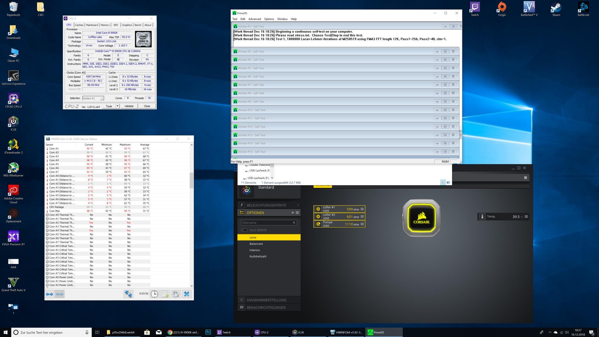

Moin,
meine CPU Temperatur liegt im IDLE bei 28 Grad (Gehäuselüfter bei 25% bis 35 Grad) und unter Last kaum über 60 Grad. (Alle Lüfter mit 100% auf 70 Grad in der Kurve)
Meine Grafikkarte (GTX 1080) geht bei BF5 auf die 70-72 Grad hoch. Somit deutlich wärmer als mein CPU (was ja auch normal ist).
Gibt es eine Möglichkeit die Gehäusekühler nach der Temperatur der Grafikkarte und nicht des CPUs zu steuern?
ASUS Rog Strix b450-F Mainboard. Ryzen 7 1800x CPU sind verbaut.
Das geht nur bei Strix Grakas die Anschlüsse für Gehäuselüfter an der Graka haben.
Aber die temps sind gut, lass es einfach so.

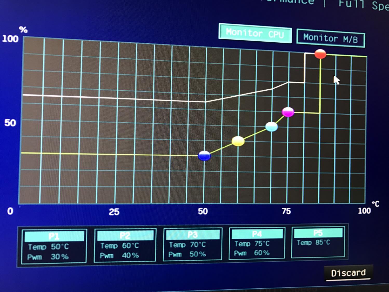

Moin,
Danke an @Thrawn.
mir ist gestern was aufgefallen. Wenn ich übers BIOS mein CPU und Case Lüfter einstelle (bis 35Grad nur mit 25%) sind die Lüfter lauter und laufen rein optisch auch um einiges schneller als wenn ich das ganze über die ASUS AI SUITE FAN XPERT 4 Software mit der gleichen Kurve einstelle.
Mit der Software sind die Lüfter unter keinen umständen zu hören im Idle. Wenn ichs über BIOS steuere sind sie so laut als wäre es unter Last und mindestens 50% der RPM.
Alle 3 Caselüfter sind PWM.
Woran könnte dies liegen?
C1E und EiST sowie die ganzen Energiespar-Sachen sind erst unter Windows aktiv ;)
Eine Frage aber mal: Sind 2 von diesen Lüftern für den Radiator Deiner AiO-WaKü? Falls ja ---> Du benötigst statischen Luft-Druck für den Radiator (meine Radiator-Lüfter-Empfehlung sind welche aus dem Hause Noctua, allerdings keine aus der Redux- sowie Industrie-Serie)
Aber auch wenn ich nachdem alles im BIOS angepasst habe ins Windows wechsel, fahren die Lüfter nicht auf ihre wirklichen 25%.
Nein, sind alles 3 Case Fans. Rear 120mm und 2x 140mm Top. Die beiden AIO Lüfter sind mit dem Radiator in der Front und werden über Corsairlink gesteuert.
Was genau meinst du mit statischen Luft-Druck? Der ist durch die dauerhaft laufenden Lüfter am Radi doch vorhanden.
Habe jetzt auch noch mal ein wenig was geändert. Habe jetzt Kryonout WLP benutzt und den Radiator von oben an die Front.
Oben sind jetzt 3 140mm silent wings die absaugen, vorne der 280er radiator und ein reinblasender 140mm.
Die Temperaturen sind jetzt auf jeden Fall besser.
Überlege noch einen absaugenden an den Boden der direkt die warme abluft vom radiator nach unten raussaugt, damit die grafikkarte weniger warme luft zieht.
Habe den cpu jetzt 1 woche auf stock laufen ohne bsod.
bei cinebench komme ich so gut wie gar nicht über 70°C... liegt aber auch daran, dass er auf stock läuft. jetzt werde ich nach und nach die parameter im bios ändern.
eventuell werde ich das mit dem direct die noch machen. auch wenn es nicht viel ist aber 5°C sind 5°C
