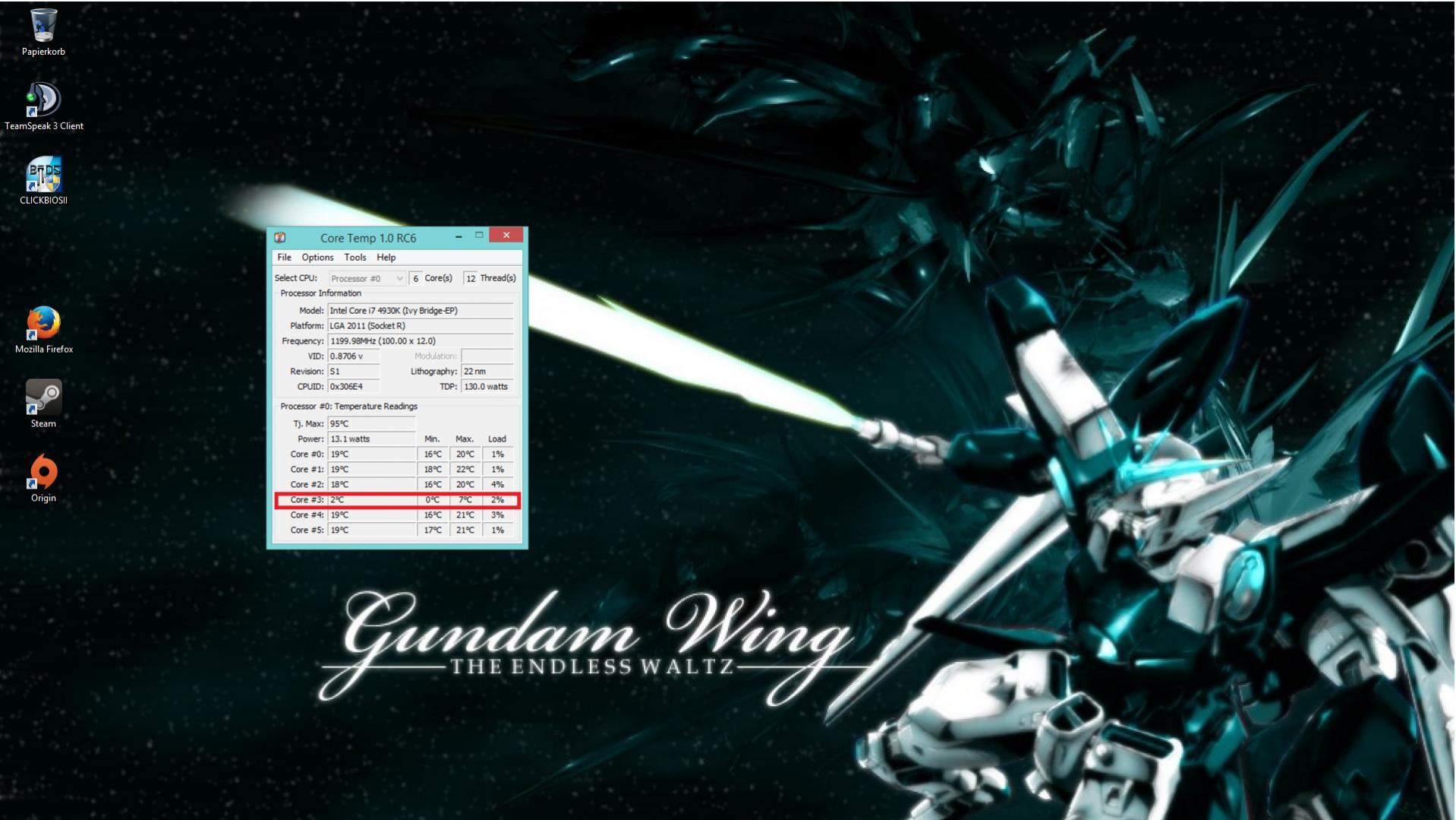

Ich bin etwas verwirrt wegen meiner CPU Core Temps?
Lasse mir mit Core Temp gerade die Temperaturen anzeigen und 5 kerne meines 4930K sind so 16-21°C nur der dritte Kern macht so 2-7°C. Alle temps im IDLE.
Das ist doch nicht normal oder was?

Auslesefehler
Sitzt du draußen oder was? :fresse:

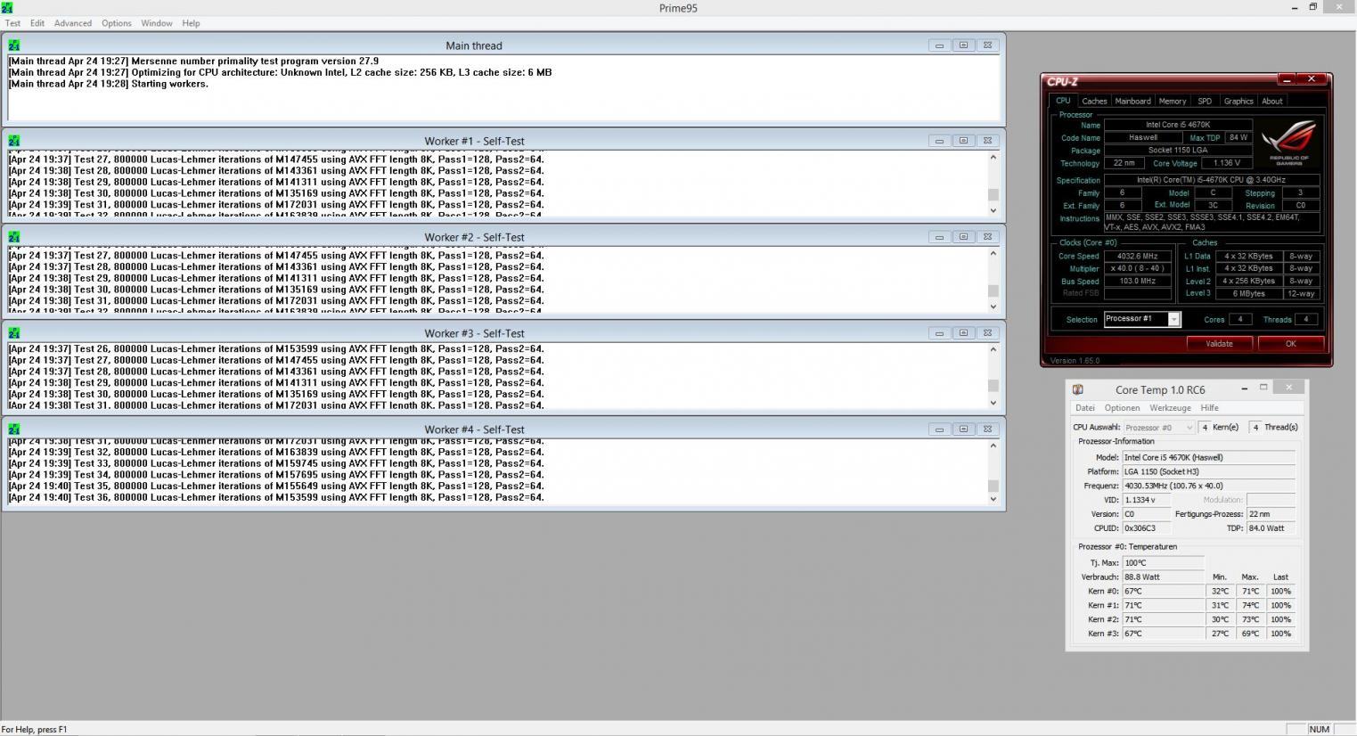

i7 4770k ohne OC@1.065V mit Prime95(27.9) costom und FFT s in place test nach 26 Minuten max core 92°C. Habe eine andere wlp genommen. Ist das normal so?
Ja ist normal, aber die Last die Prime erzeugt wirst du im Normalen Betrieb nie erreichen.
Battlefield 4 Multiplayer waren es jetzt max core 72°C

Nein nicht mit dem boxed Kühler. Hab etwas undervolting betrieben, bei prime alle 4Kerne laufen lassen und die Temps mit HWinfo ausgelesen. Gekühlt wird mit einer Antec H2O 620.
Habe heute noch mal mit dem boxed prime costom laufen lassen. 1.06V. Waren ca 95°C. Habe mir dann heute den Arctic Freezer i30 gekauft. Paste habe ich dünn verstrichen. Mit dem waren es dann max core 67°C. Sollte passen oder?

Ca 34°C idle. Wenn ich das Gehäuse offen lasse, sind es ca 4°C weniger unter Prime95. So war es zumindest mit dem Akasa den ich mal verbaut hatte. Mein Gehäuse ist ein voll gedämmtes Miditower. 2 Lüfter vorne rein und einer hinten raus. Oben kann keine Luft entweichen da dort auch eine Dämmmate ist.
Beim BF4 spielen und 1.065V hatte ich core max 62°C und CPU Temp 49°C.
Auf dem Bild ist gut zu erkennen, dass der Kühler keine Frischluft abbekommt. Kriegt alles die GTX 780 Ti :d
