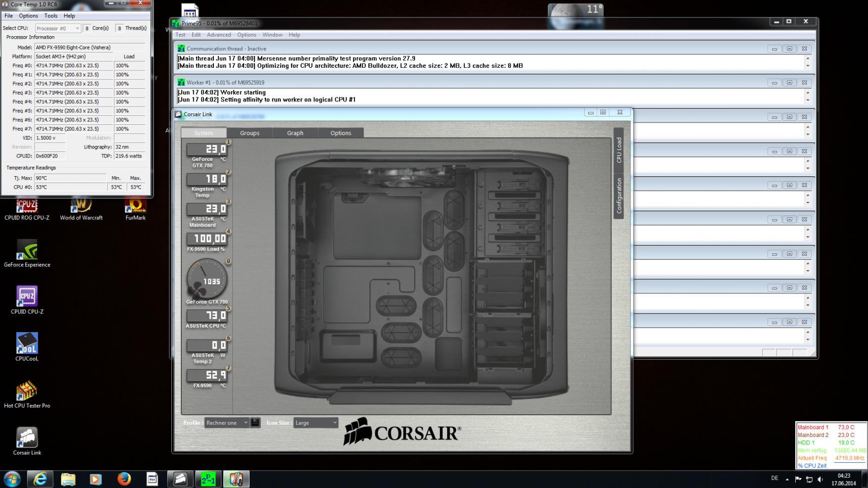

Sooo... hallo erstmal. Ich bin am verzweifeln. Als erstes mal Mein System:
CPU: AMD FX 9590
MB: Asus Crosshair V Formula-Z
Cooler: Corsair H90
Ram: Kingston Hyper-X 2400
SDD: Kingston 240 GB
Gehäuse Aerocool Xpredator X3
Und nun mein Problem:
Also ich habe das System seit einer Woche. Alles läuft bestens, bis ich anfange, ein MMO zu spielen, wobei es keine rolle spielt, welches MMO. Aion, The Elder Scross Online, oder WOW. Ich spiele ganz normal, bis nach ca. 30 Minuten mein System Komplett einfriert. Also erst Ram getauscht, Keine Besserung. Dann Graka (Geforce GTX780) Getauscht, nichts. Dann Netzteil getauscht, Same Game. Dann Kühler getauscht, eben zu jener WaKü, Ergebnis, ich kann ca. 10 Minuten länger spielen. Dann hab ich die Temperaturüberwachung AI2, laut der mein Prozessor innerhalb von wenigen Minuten bei Prime 95 auf über 70 Grad hochschnellt. Parallel hab ich noch CoreTemp laufen, welches mir allerdings eine CPU Temp von 41 Grad anzeigt. Laut CorsairLink, dem Dritten Programm im bunde, Bleibt meine Temp vom 9590 auf knapp 42°, aber ein anderer Prozessor, ein sogenannter AsusTEK CPU steigt und Steigt. Leider finde ich im Netz nichts zu erwähnter Asustek cpu, Jetzt meine Frage.... Board defekt, evtl?

Hier nen Screen, und nein, noch ist er nicht neu aufgesetzt, aber kommt als nächstes. Screen.jpg
Prime hab ich meist abgebrochen, als die temp so hoch gegangen ist. atm. läuft es wieder. ich muss aber zur arbeit.
Sooo....nach 12 stunden schicht heim gekommen, und siehe da, der rechner war eingefrohren. Es lief nur prime, und die temp Überwachung. Mehr nicht. Fazit: Auch bei Prime Freezes. Wird wohl darauf hinaus laufen, das ich, wenn ich mal vor 17 Uhr heim komme, mal den Support von Asus Telefonisch Kontaktieren muss. Ich weiss nicht mehr weiter, und es frustet mich. Und das nicht zu knapp.
