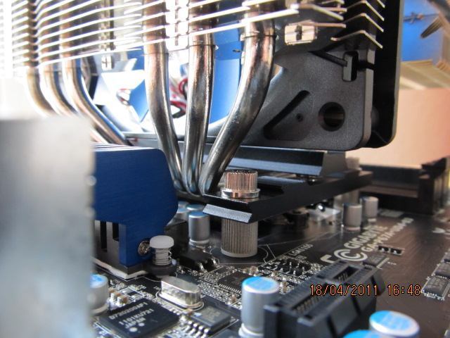

Zu den Mängeln in deinem Review:
Leider kam bei mir zu einer kleinen Unregelmäßigkeit bei der Montage. Es liegen die beiden äußeren Heatpipes des Towersegments auf den den Rändelschrauben der Befestigungskonstruktion auf. Eine Montage ist zwar noch möglich aber, die Gefahr darin besteht, dass die Anpresskraft nicht bzw. nur einseitig wirkt und es somit zu schlechteren Temperaturen kommen kann.
Eine erneute Montage um einen etwaigen Fehler meinerseits auszuschließen brachte keinen Erfolg, ich könnte sogar noch ein zweites Problem ausmachen, durch das Festziehen des Kühlers haben sich die Heatpipes in die Schrauben gedrückt, diese hinterließen dabei leichte Abdrücke.
Kannste eventuell mal den Thread im Caseking Support Forum verlinken falls du ihn in deinen Bookmarks hast?
Da du ja offenbar von Prolimatech dazu noch kein Feedback bekommen hast wäre es interessant zu wissen ob den anderen bei der Montage die gleichen Mängel begegnet sind wie dir.

Hattest du die Probleme auch? (Monateschrauben mit den Heatpipes kontakten und sogar so stark das Abdrücke zurückbleiben?)
Nein! Der Genesis den ich verbaut habe ist auch auf AM3-Plattform befestigt und zwischen den Pipes und der Sockelgeschichte ist noch gut Luft. Außerdem ist das noch ein Vorserientestmodell mit den zusätzlichen schwarzen Montageschrauben für erhöhten Anpressdruck der Kühlerbodenplatte auf den HS der CPU. Diese Schrauben liegen (vorsorglich) der Verkaufsversion des Genesis nicht mehr anbei. Prolimatech wird schon wissen warum.

Also Caseking hat sich hier im Supportforum zu dem Fehler geäußert. Die tauschen das problemlos aus, also wird es in irgendeinerweiße bekannt sein.
