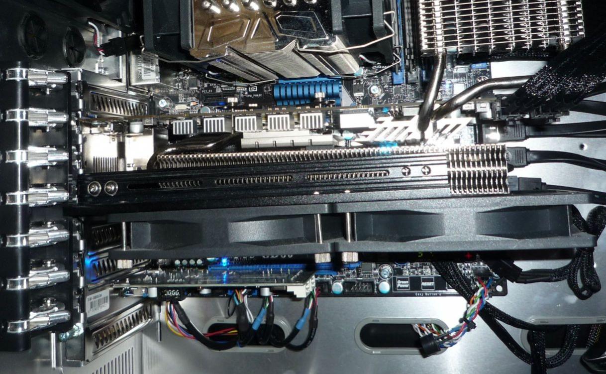

Ich nutze zwei 120mm BeQuiet Silent Wings die unter dem MK-13 hängen, diese laufen übers Mainboard fest mit 50% und sind dadurch nicht aus dem Gehäuse zu hören. Auch mit Furmark gehen die Temps nicht über 60°C
Ein Kumpel hat mich noch auf eine neue Montagemöglichkeit der Lüfterschiene gebracht, damit spart man sich evtl. noch einen PCI-Slot an Platz.
