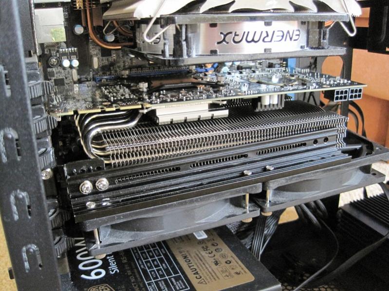

Vielleicht interessiert es den einen oder anderen: Hab heute den Prolimatech MK13 auf meine 6970 gebaut. Der Kühler passt wunderbar auf die Karte, der VRM-Kühler aber nicht, da er mit einem Bauteil links neben den Spawa's kollidiert. Dieses Bauteil ist höher als bei der 5870, daher passt der VRM-Kühler nur, wenn man ihm auf der linken Seite deutlich abschleift.
Temperatur ist in Ordnung, analog zur 5870... hab 2 Lüfter @900Upm drauf :)

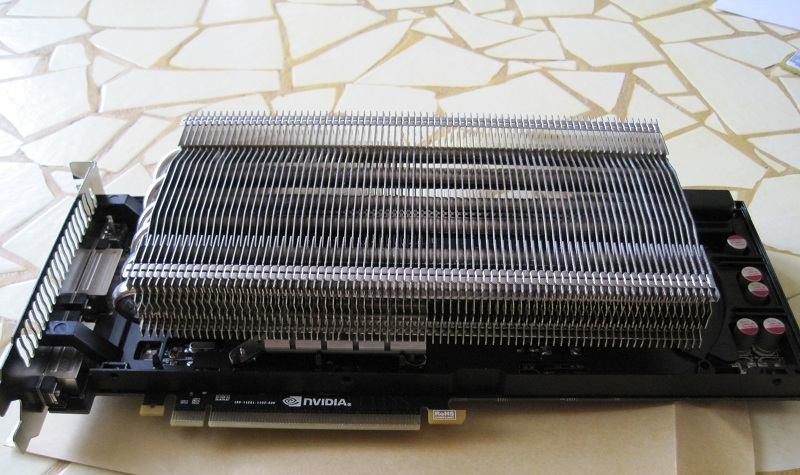

Hier die Bilder
attachment.php
attachment.php
