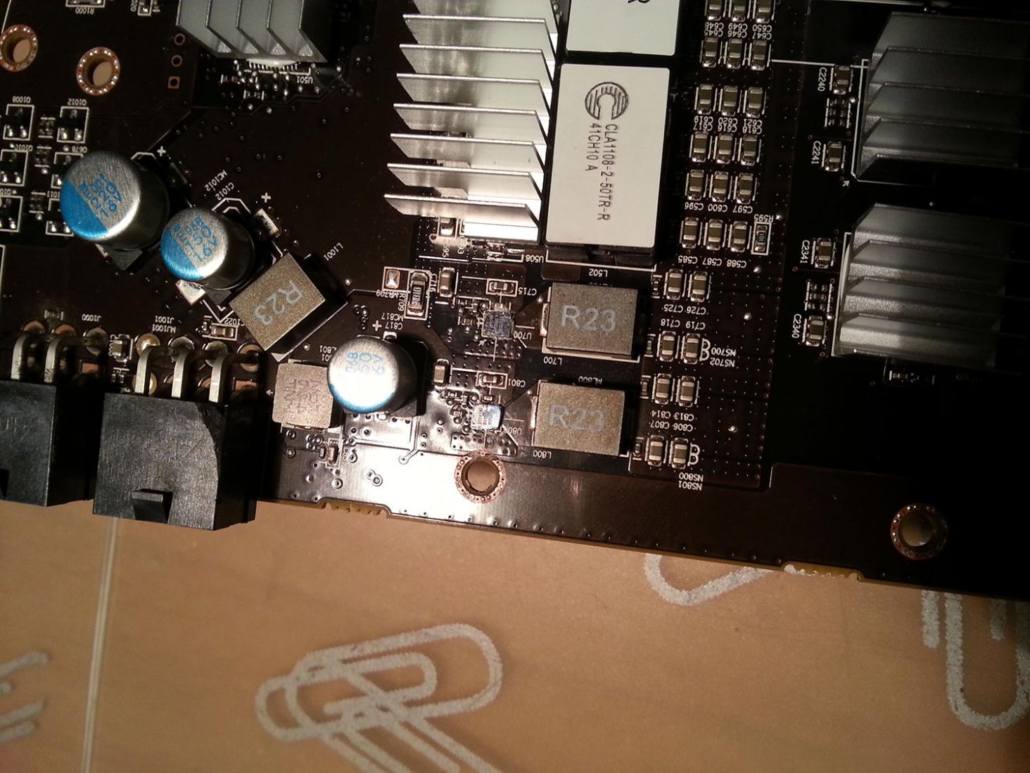

Hab heute mal den umbau begonnen. Bekomm leider 4 Bios töne
1x lang - 3x kurz.
Ich glaube ich habe mir ein VRM Chip durchgehauen. Beim aufkleben der Kühler hat es etwas geknarscht und evt ist da ein teil vom chip abgebrochen, mir ist jedenfalls aufgefallen, dass bei einem eine kleine ecke weggebrochen ist, ob das schon so war, kann ich nicht sagen.
Was könnte es sonst noch sein?
Kann man den chip Nachkaufen (U700)
AMD 6950 von sapphire.
Ohne Karte hab ich jedoch die gleichen Töne. Vielleicht nur was vergessen? Ist der kleber denn leitfähig, vielleicht ist da auch irgendwo was an den seiten rausgelaufen und erzeugt einen kurzen.
Hoffentlich hab ich die Karte nicht geschrottet. Wenn ist des glaub ich der U700, der platt ist. Nur den austauschen ist auch nicht so leicht. zumindest nicht mit einen normalen lötkolben.
Kann man die Karte irgendwo einschicken. Die Karte müsste zwar noch Garantie haben, aber selbst wenn ich den alten lüfter wieder drauf baue dann hab ich noch den Amd 6950 zu 6970 mod drin
Mit Kernschrott meinst du die GPU?
Kann ich zum testen eigentlich die Karte auch kurz ohne Kühler laufen lassen und sobald ich das bios sehe wieder aus oder wird die karte da schon zu heiß?
Den org Lüfter hab ich gerade mal angeschlossen, hab vermutet, dass die karte vielleicht nicht läuft, wenn der anschluss nicht belegt ist, aber leider das gleiche Signal.
Hat jmd. einen Schaltplan um rauszukriegen, welches teil ich evt neu brauche?
Links neben den R23- Der U700 denke daran liegt es. Weiß jemand welches bauteil das ist ?
