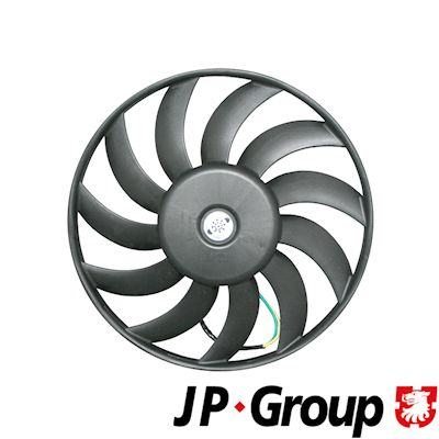

Hab einen 383mm Lüfter gefunden (Anhang) den ich, wenn es soweit ist, kaufen werde. Dann die entsprechende Elektronik rein und dazu noch ein Gehäuse bzw. Rahmen. Bei der Elektronik und Steuerung bin ich auf Hilfe angewiesen. Weiß nicht genau welche Komponenten ich brauche etc. Da gibt es viel zu viel Auswahl, vllt kennt sich ja jemand aus mit der Materie und kann Mal einen Link hier posten.
Ich glaub 9x140mm Lüfter machen immernoch mehr her, wie der zukünftige 383mm. Jedoch hat man dann auch 9x die totfläche z.B. in der Mitte etc. Jedoch weiß ich nicht wie die tiefe von dem 383mm ist. Wenn dieser natürlich deutlich tiefer ist wie die normalen Lüfter dann dürfe der große auch mehr Luft schaufeln. Fragen über Fragen.

Interessante Grafik. Aber mich stören ein paar „Details“: - 38 mm Lüfter und 2000 Umdrehungen. Dazu die äußerst geringen Abweichungen der einzelnen Messpunkte. Ich bin mir über die Aussagekraft unschlüssig
Bedenke, dass diese Autolüfter irre viel Leistung fressen und du teilweise Netzteile mit 50A Absicherung brauchst, selbst wenn der Lüfter "nur" 20A (bei 12V) nimmt. Da bist mal ruckzuck bei einem NT mit 240 Watt und 600W Absicherung 😅
Das NT könntest du aber beispielsweise über diese Relais-Steckdose mit dem PC koppeln. Die geht an wenn der PC hochfährt und aus wenn er runterfährt.
Hatte auch mal die Idee so einen vor einen Radi zu packen, aber das sind halt abartige Windturbinen die mega lärm machen. Wie die sich gedrosselt verhalten weiß ich leider nicht.
Ja, weiß ich. Deswegen kommt der Originale Motor raus und so eine Art PWM Lüfter-Motor rein, der braucht ja auch nicht mit gefühlt 5000rpm zu drehen wie bei den Autos. :d Interessant wird für mich, wie die Lautstärke sich z.B. bei 400-800RPM verhält. In dem Video von Corsair 500mm Lüfter wird auch auch ca. mit 11 Watt betrieben.
Das wäre natürlich eine Möglichkeit!
Er darf nur nicht zu langsam drehen wegen der auf Geschwindigkeit ausgelegen Rotoblätter (viele schmale).
Da hast du dir ja echt was vorgenommen, da einen eigenen Motor reinzubasteln 😁
Ich befürchte auch, dass das Hochskalieren eines normalen PC-Lüfters erfolgsversprechender wäre ...
