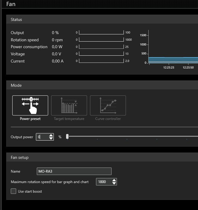

Wenn ich über die Aquasuite die lüfter auf 0% stelle gehen die nicht aus, sondern auf 100% rauf
Gleiches übers Bios wenn ich sie ans MB hänge (noctua Lüfter)
Ganz aus hab ich anfangs versucht, ging nicht - nie wieder dran gedacht... laufen auf ca. 300rpm wenn ich auf 1% stelle (Bios und Aquasuite)
Das ist merkwürdig, ggf. war das früher anders und wurde geändert? (Habe die aktuellste Version.)

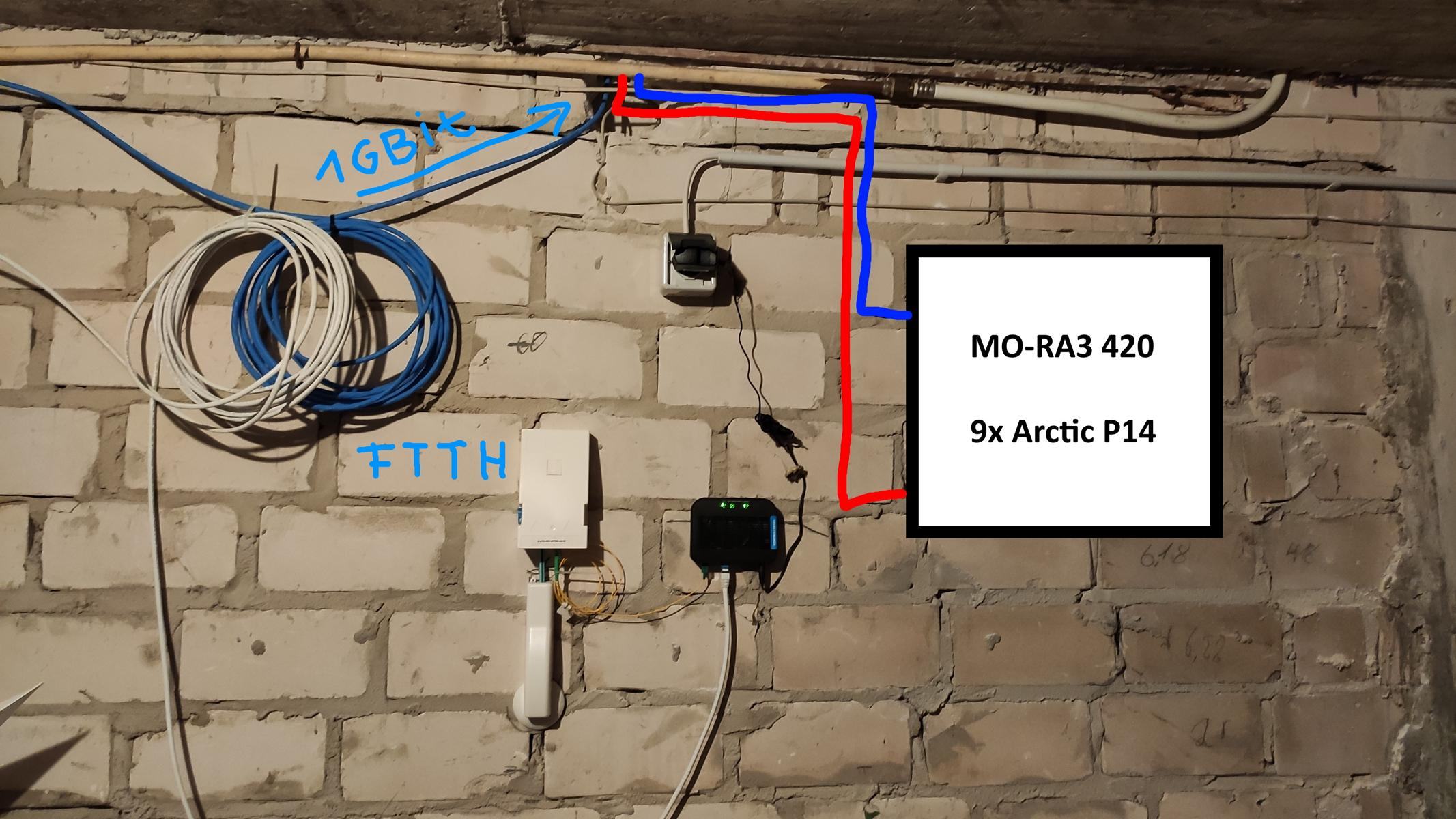

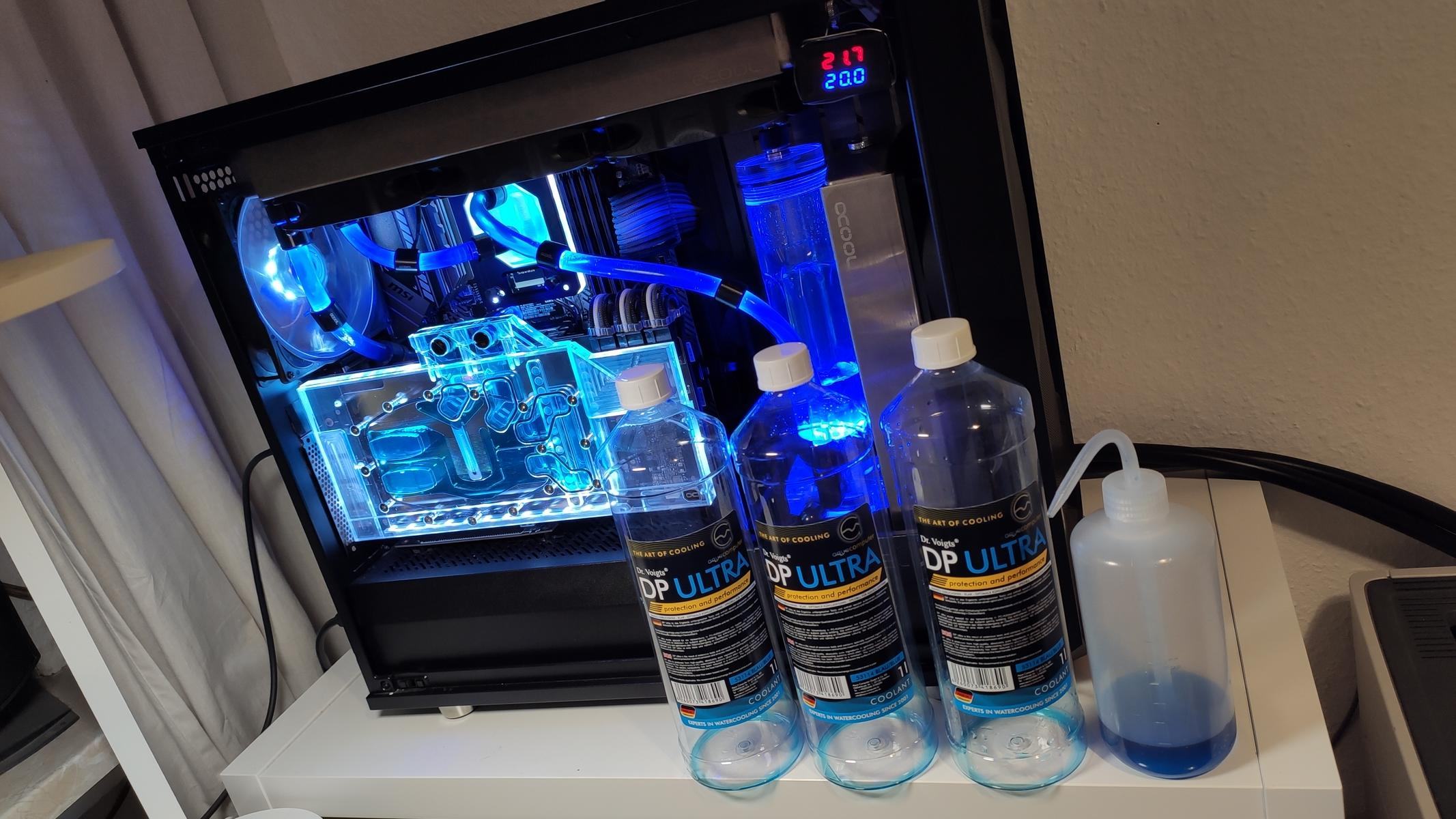

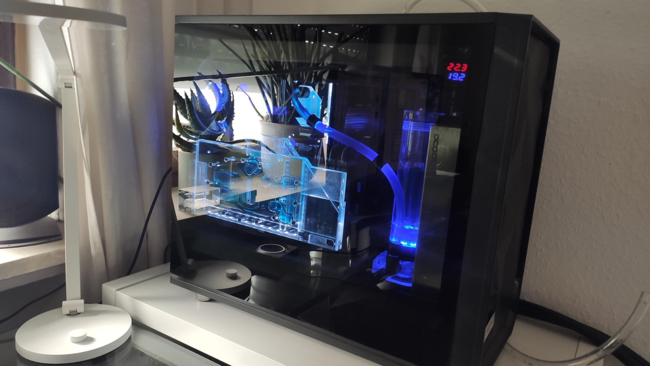

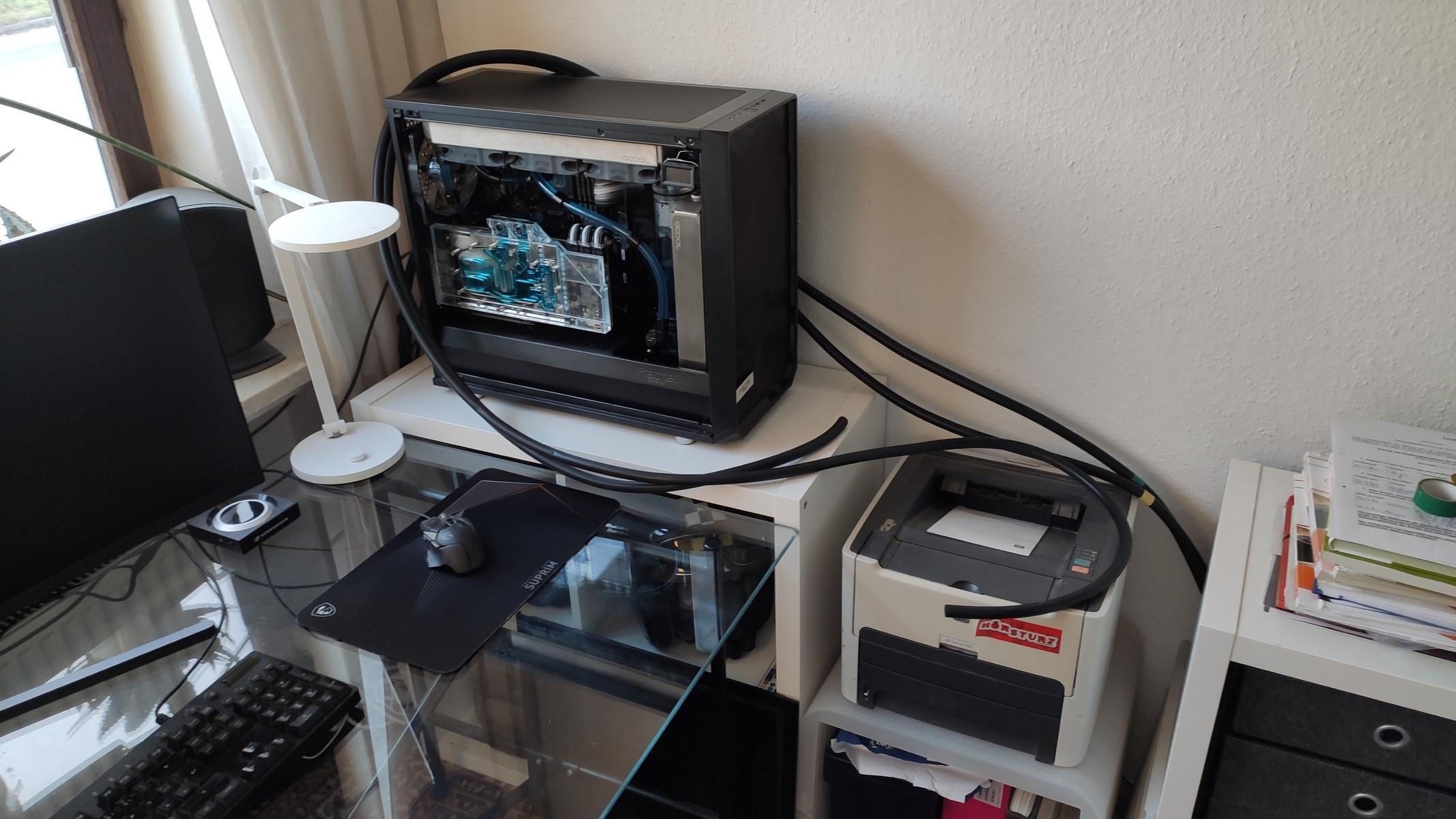

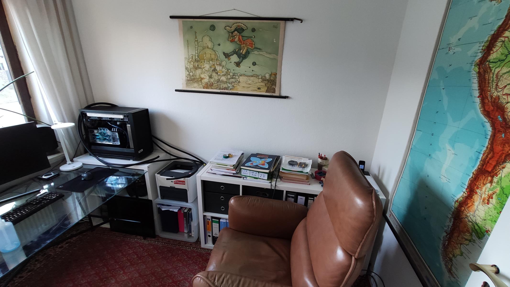

Heute war Tag X. Der MoRa ist fertig und kommt in den Keller an die Wand. Schafft meine kleine DDC 310 überhaupt den Durchfluss aufrecht zu erhalten? Wie werden die Temperaturen? Ist alles dicht? War ein spannender Tag.
Kurzer Blick auf die Skizze in Beitrag #1. So in etwa sollte das kommen.
Verschlauchung im Büro fertigstellen.

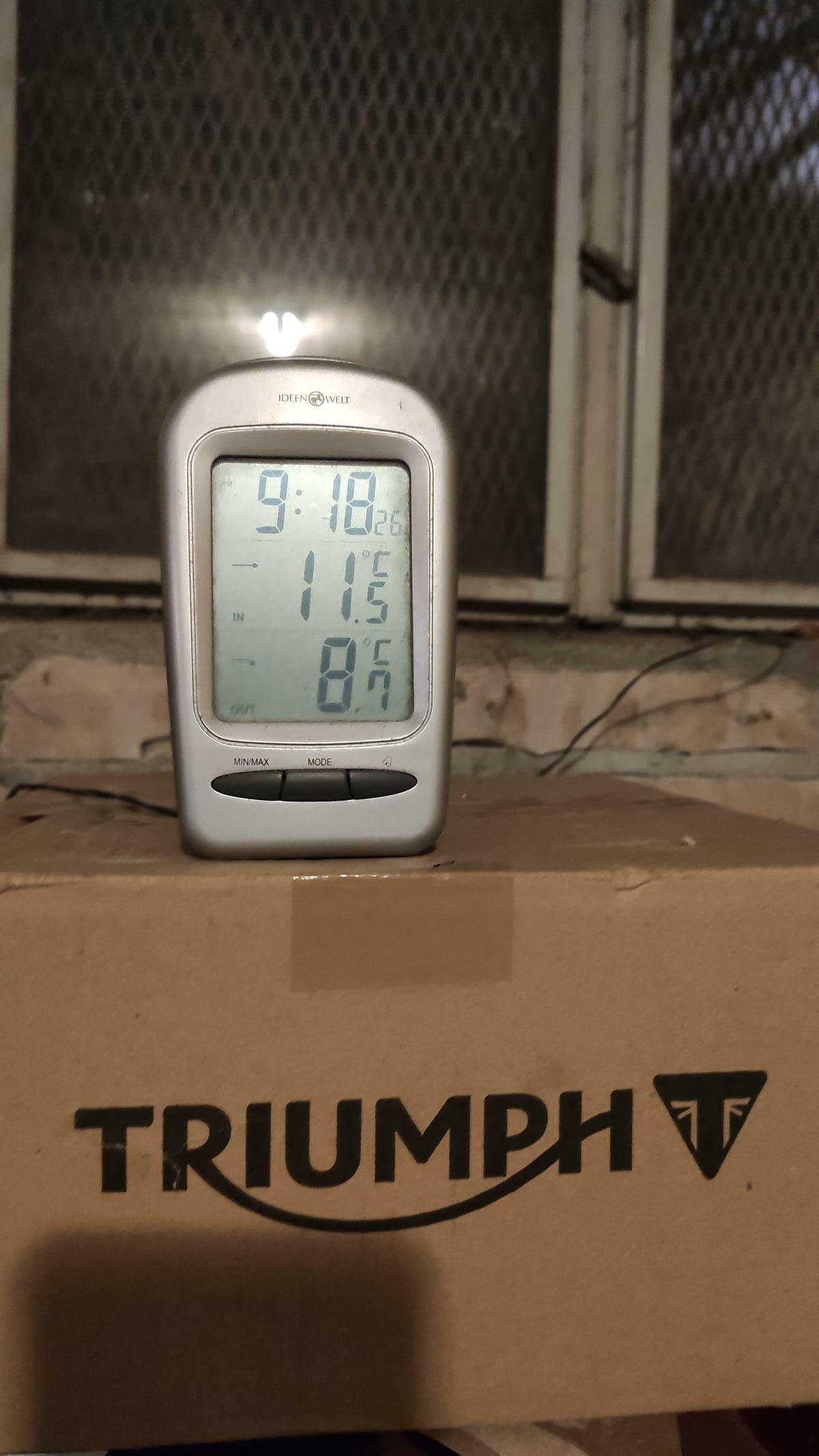

Kurzer Temperatur Check. 11,5 °C im Keller. Perfekt!

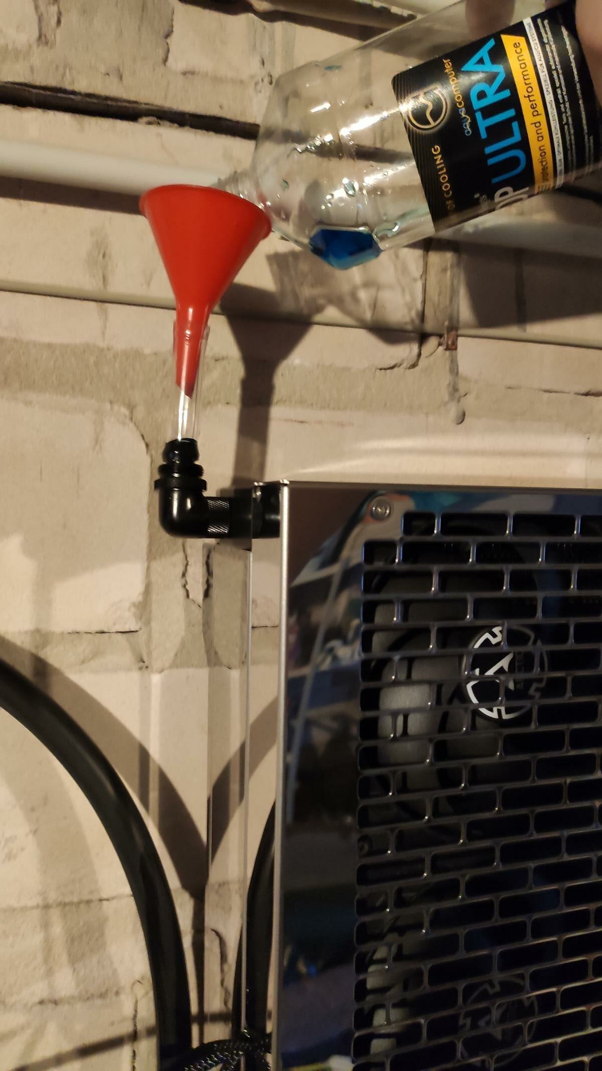

Und ab dafür...
K1600_IMG_20210221_193711.JPG K1600_IMG_20210221_194047.JPG K1600_IMG_20210221_194128.JPG
Da geht ordentlich was rein.

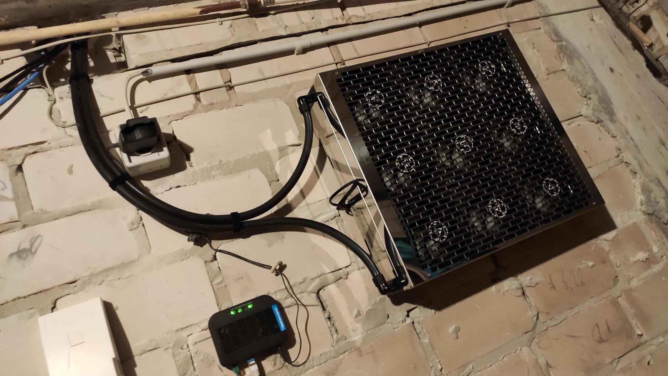

Sehr zu meiner Freude, schafft die kleine 10W DDC 310 den großen Loop.
Leider ist der Octo noch nicht da, und somit funktioniert der Keller-MoRa im Moment bei 11°C nur passiv auf minimaler Kühlleistung.
Trotzdem bin ich sehr zufrieden das der Plan funktioniert hat und ich mir den Traum von einer zukunftssicheren, geräuschlosen Keller-Wasserkühlung erfüllen konnte.

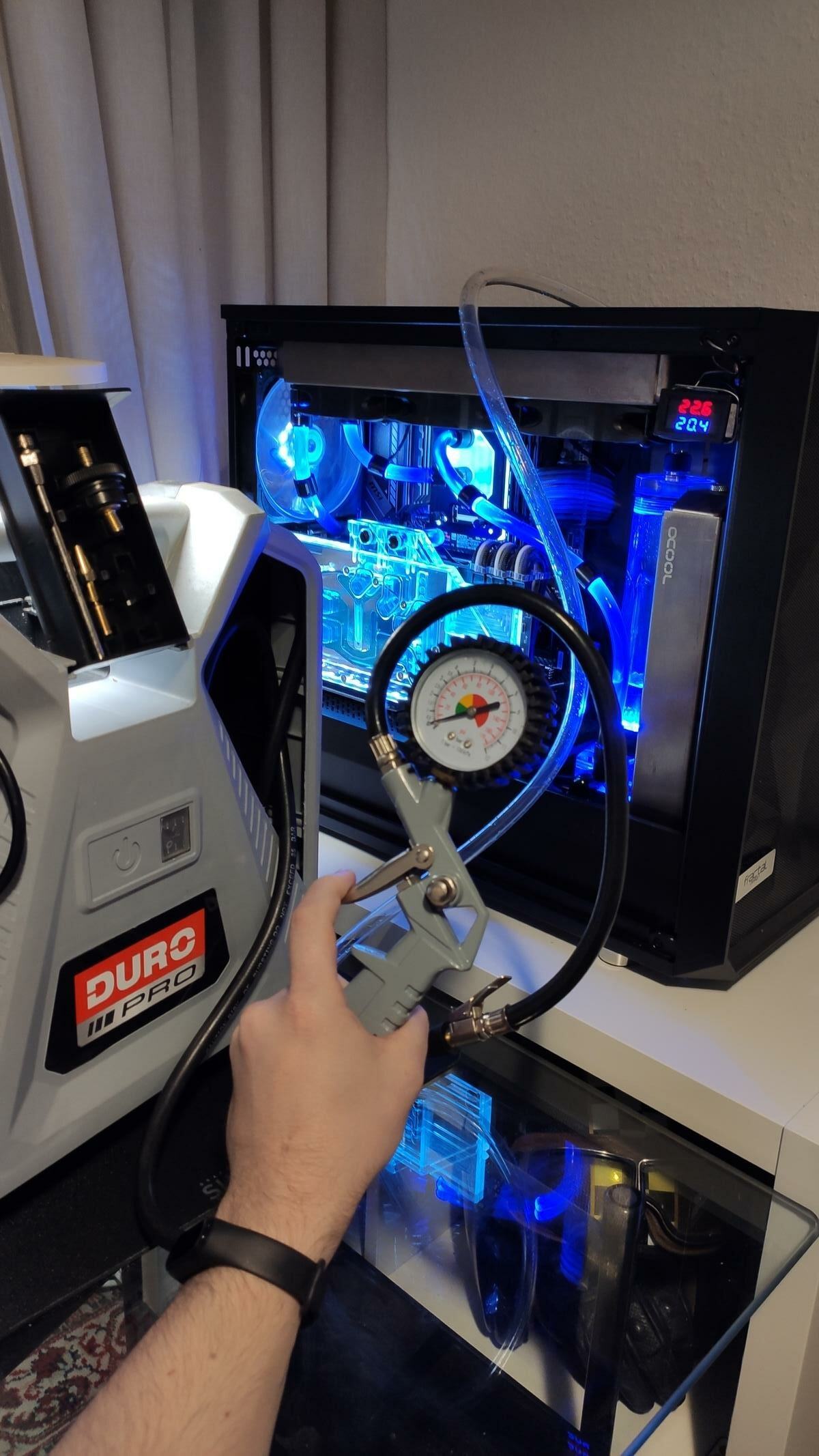

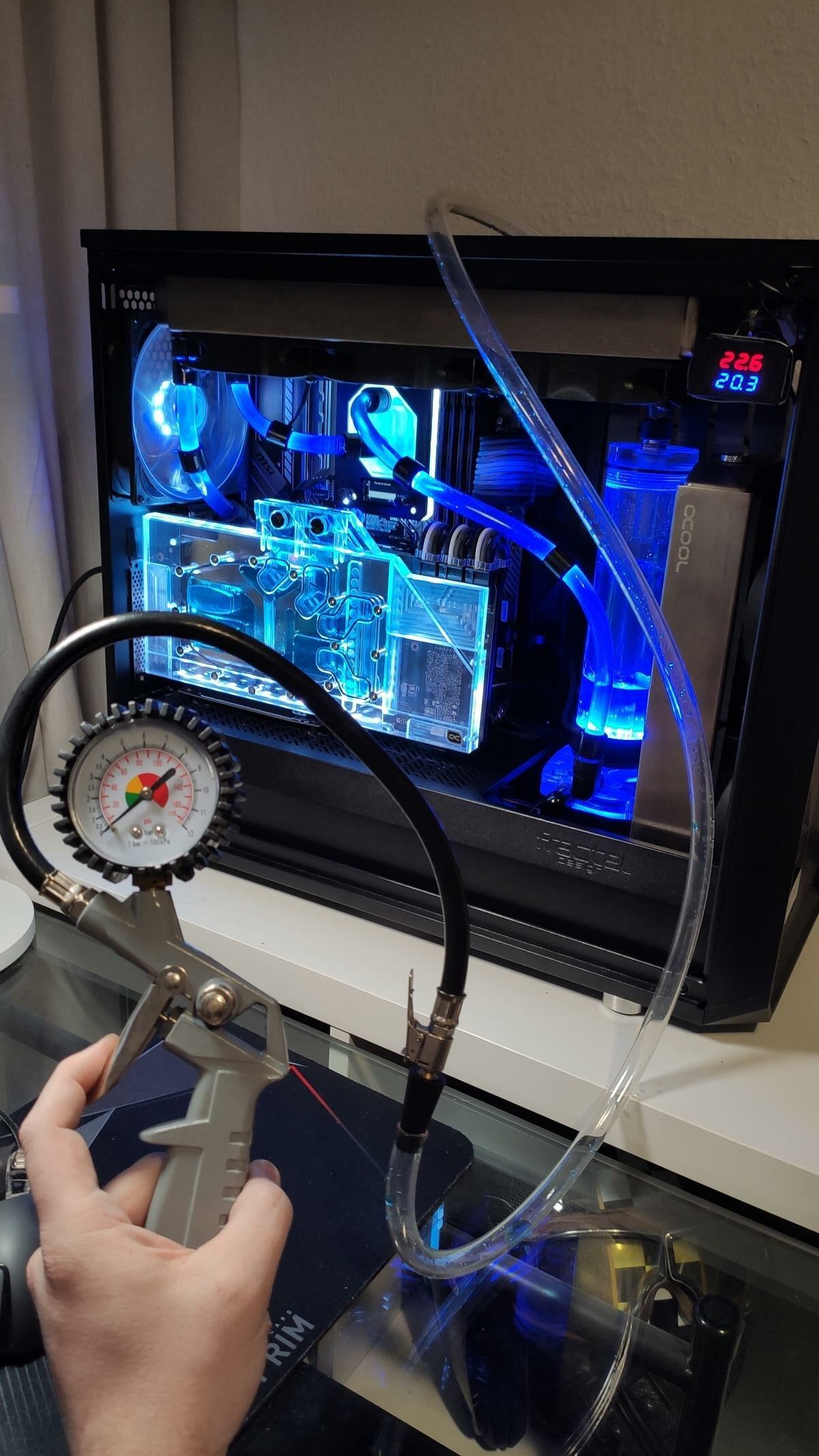

@NeronMk Das Befüllen wie von dir im 2. Post beschrieben, war wirklich ein Problem. Mit einem Kompressor und Druckluft an meinem AGB ist es mir aber dann doch noch gelungen. Zudem weis ich jetzt das alle Anschlüsse und Bauteile im Loop auch bei 3 Bar Druck noch dicht sind.
Bevor ich alles aufräume, hier noch ein nachträgliches Bild der pneumatischen Befüllung.
Schön zu sehen dass es soweit geklappt hat, ich bin auf Temperaturen und Langzeiterfahrungen gespannt.

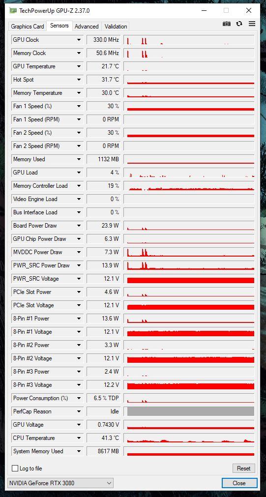

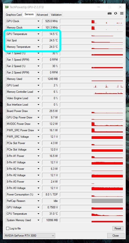

Nach drei Stunden in Teams Konferenzen haben sich die Temperaturen ganz gut eingepegelt. Aktuell läuft nur der 280er in der Front mit den beiden Arctic P14 auf knapp über 300rpm. Der Rest ist passiv.

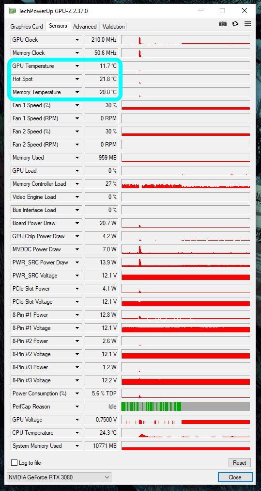

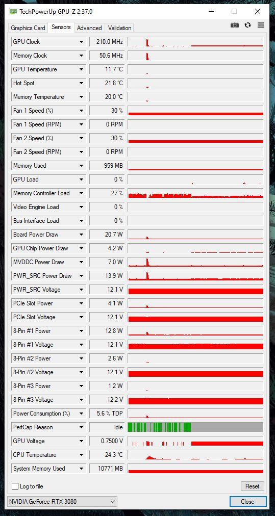

Wasser bei 22,3 °C und die drei GPU Temperaturen aus dem neuen GPU-Z dazu.

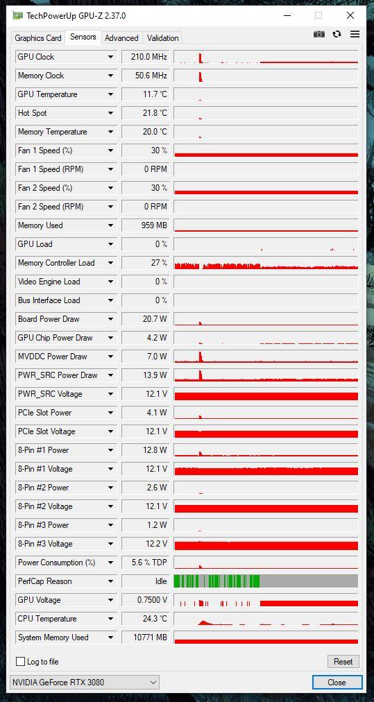

Heute Morgen war die Dusche etwas frischer. Aber noch im grünen Bereich wegen der Kondensation bzw. dem Taupunkt Thema.

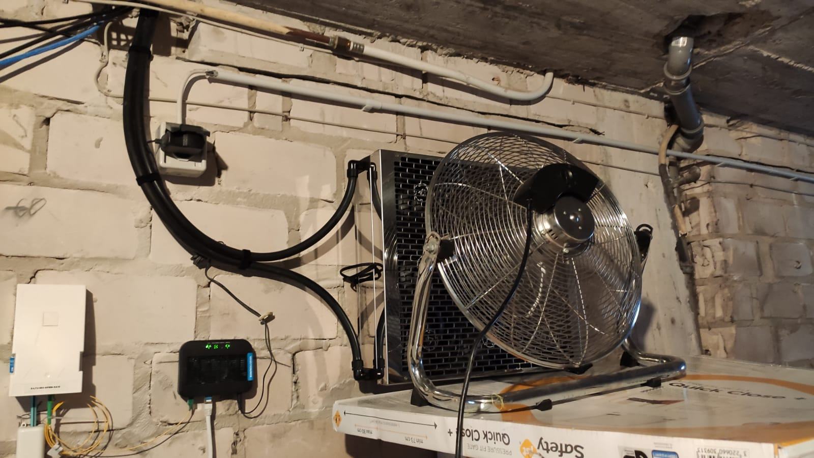

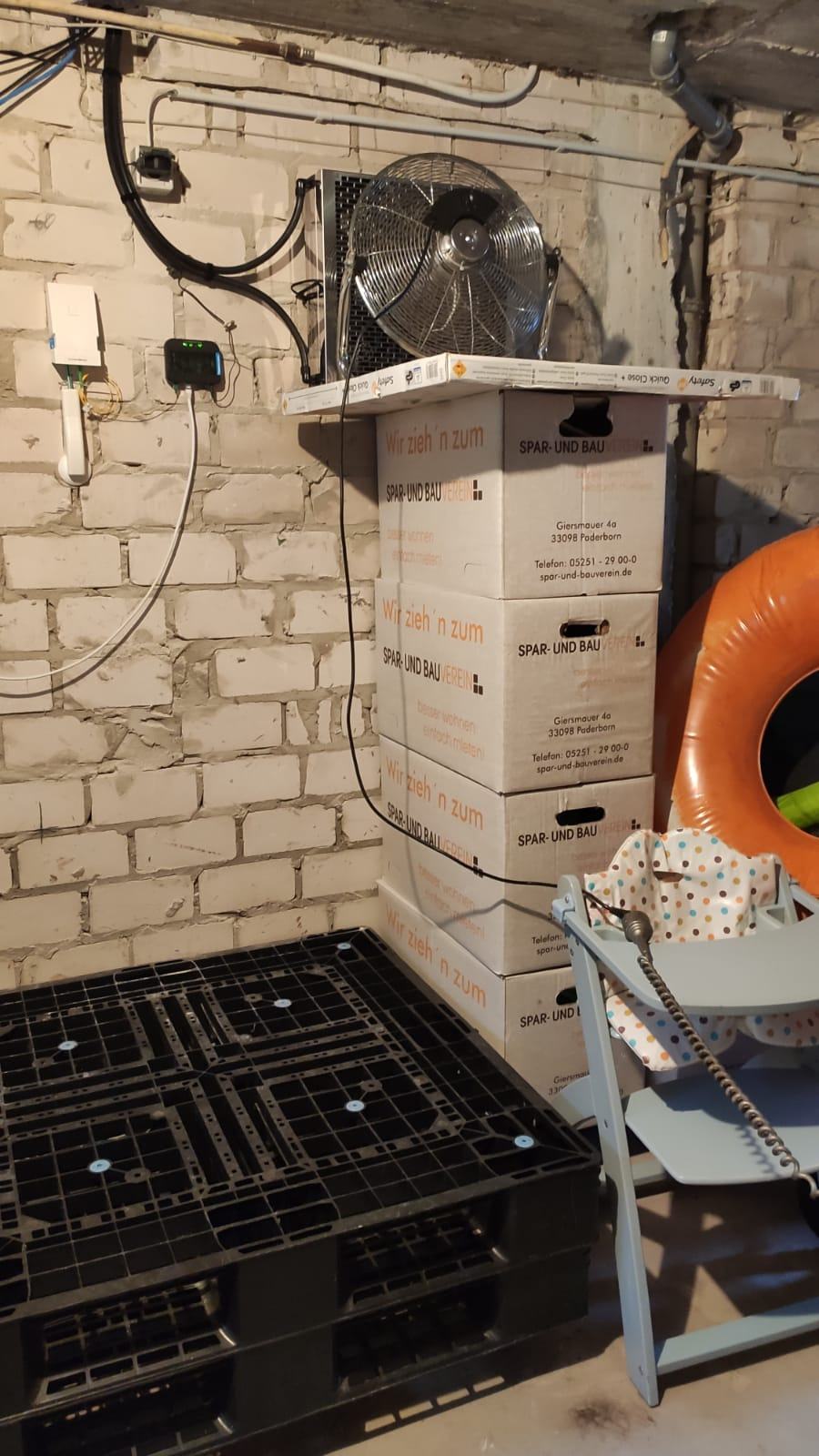

Ich hatte aber Lust auf Benchmarks und hab mich mal im Keller umsehen ob man nicht irgendwas improvisieren kann.
Das hat besser funktioniert als ich gedacht hatte...

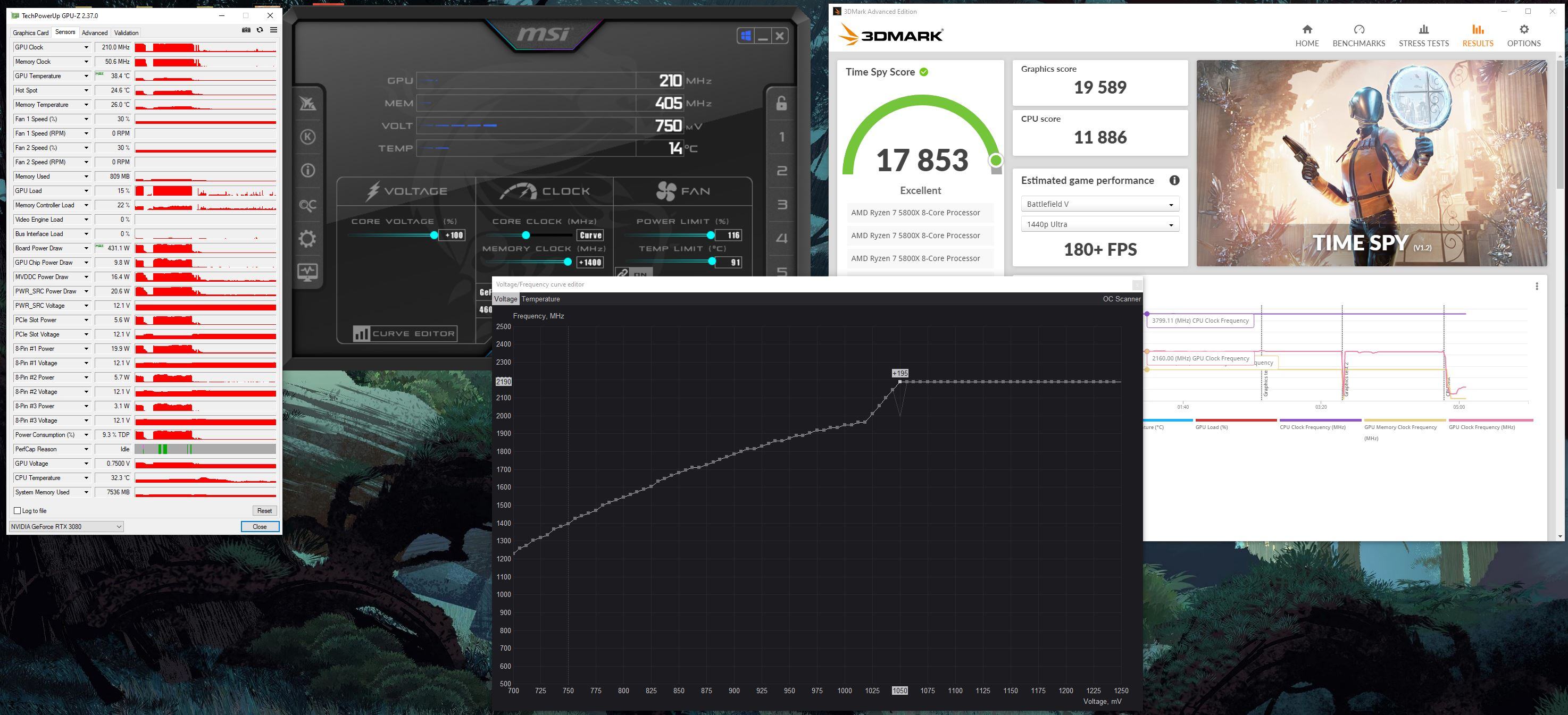

Mich hatte der Unterschied mit und ohne MoRa interessiert. Also was hat die MoRa Erweiterung jetzt gebracht?
Im Vergleich hier einmal nur mit den 360er + 280er intern, der andere Lauf mit MoRa Unterstützung. Im Durchschnitt 13°C weniger GPU Temperatur (etwas scrollen und den Reiter bei Grafikkarte aufklappen) und etwas mehr Boost. https://www.3dmark.com/compare/spy/18265501/spy/18565743#
Jeweils Vollgas mit 430 Watt PL auf der 3080 Suprim.

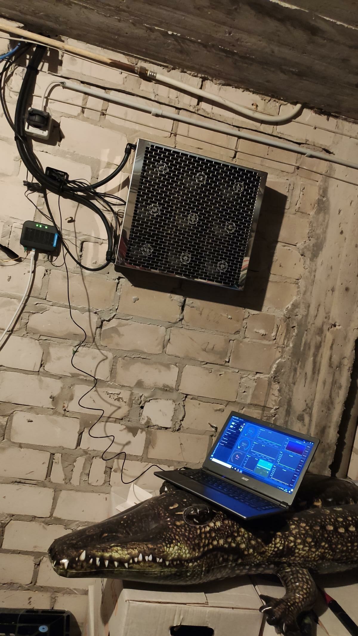

Heute bin ich endlich dazu kommen meinen Aquacomputer Octo in Betrieb zu nehmen. Nun lassen sich die drei Temperaturen im Keller (Luft sowie MoRa Ein- und Auslass) messen und die Drehzahl der Arctic P14 einstellen.
Ganz ohne Komplikationen lief es nicht. Die USB-Steuerung bzw. erstmalige Einrichtung des Octo klappte nicht so richtig. Ob es jetzt an dem 7m USB Kabel oder den USB Bugs meines B550 Board liegt muss ich noch rausfinden. Also wieder improvisieren, den Kindern ihren Laptop geschnappt, Aquasuite installiert und die Ersteinrichtung unten im Keller gemacht.

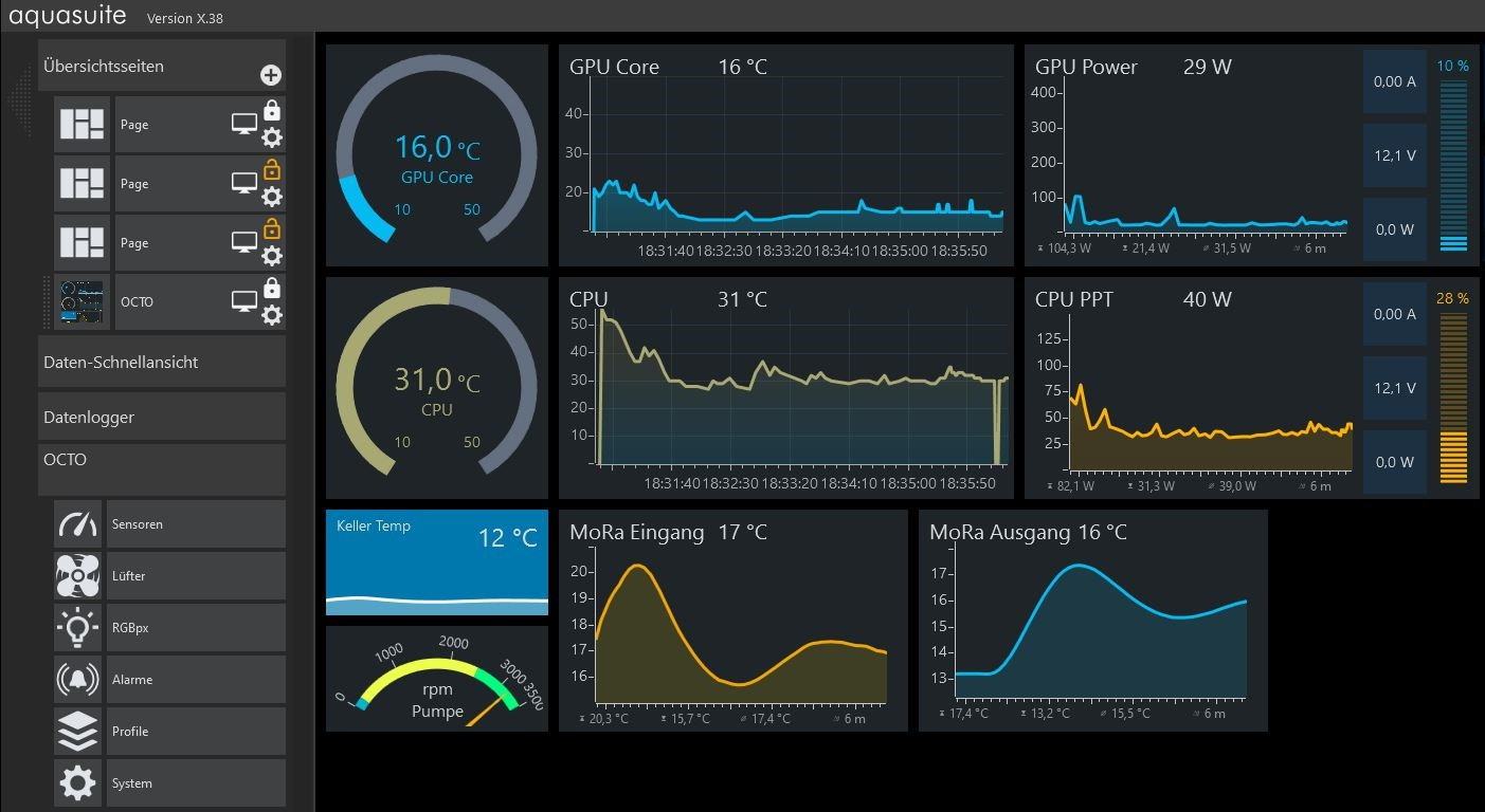

Auf die grafische Auswertung der Daten hatte ich mich ja schon lange gefreut, heute ging es dann los mit ein paar Testläufen.
Start des Kreislauf, man erkennt ganz gut das Vermischen des wärmeren Wasser aus dem Büro und dem kälterem aus dem Keller.
Mein Plan ist es mit einer festen Rücklauf-Temperatur zu arbeiten. Dies soll also die gewünschte Wassertemperatur sein, die aus dem Keller hoch kommt und durch meinen PC läuft.
Ich habe aktuell 17°C gewählt, da ich damit auf der sicheren Seite bin was das Thema Kondensation/Taupunkt angeht und zudem produziert der PC auch wenig kalte Luft im Büro.
Durch die kühle Umgebung erreicht der große MoRa ein starkes Delta zwischen Eingang und Ausgang. In obigem Screenshot sieht man wie das auf 23°C erwärmte Wasser in den MoRa eintritt und am Ausgang nur noch die gewünschten 17°C beträgt. Um die gut 560 Watt Abwärme in den Keller abzuführen benötigten die Arctic P14 Lüfter eine Drehzahl von ca. 970rpm. Dabei sind diese auch sehr effizient, die neun 140mm Lüfter benötigen (zusammen!) bei knapp 1000rpm lediglich 4 Watt.
Bis zur max. Drehzahl von 1700rpm gäbe es auch noch einige Reserven an Kühlleistung.
Nach Beendigung des extremen Szenarios mit Kombustor und Prime95 gleichzeitig, kühlen die Komponenten flott herunter. Die Lüfter können sich wieder schlafen legen, 0 rpm, der MoRa arbeitet nur passiv um die gewünschten 17°C im idle Betrieb zu halten.
