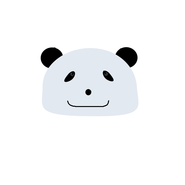

Es soll etwas kleineres und tragbares sein, wenn auch nicht so eng wie in einem Shuttle zuhergehen.
Die Form soll aber relativ ähnlich sein. Das Problem/Schwierigkeit werden die vielen Rundungen. Ich bin atm auf der Suche nach geeigneten Materialien.
Aber hier schonmal ne Zeichnung wie ich mir das ding von vorne vorstelle :)

Und der Panda wirk wirklich nicht sehr glücklich
Vielleicht solltest ihn etwas fröhlicher gestallten

Der Kopf wird eine einfache Platte (holz/mdf). Der Kopf wird daher nur 2D ist viel einfacher zu realisieren. oder wie meintest du das @nemesis.? anstelle der Holzplatte carbon?
