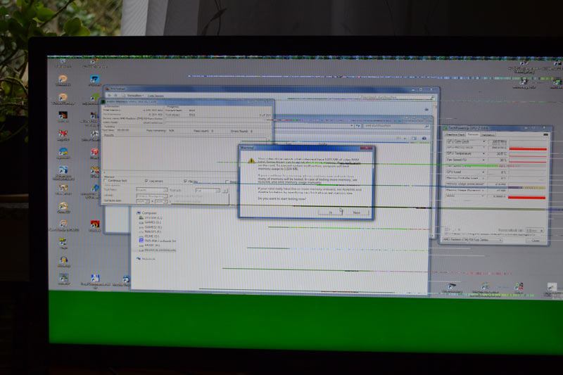

Und das zweite Problem ist das ( auch wenn ich zugeben muss dass der MSI Afterburner im Hintergrund lief ) dass einmal Windows diese wunderbaren streifen gezogen hat, und unten einen fetten Grünen Streifen.
Das war nach dem Neustart auch weg. In 3D keine Grafikfehler, Abstürze oder sonstiges.

DSC_0046_HW.jpgTreiber ist der neue Crimson. Und Einzig die fetten Grafikfehler im Windows machen mir sorgen. Ich hab auch den Eindruck, es tritt nur NACH dem die Karte auf 3D lief auf. Irgendwer nie Idee - hab mir erstmal wieder eine HD 7950 eingebaut... Unten ein fetter grüner Streifen und viele bunte horizontal auf dem Bildschirm. Bei deinstallieren von Crimson verschob sich am Ende die Schrift und man konnte nix mehr lesen.
- mit Bild -

Was genau für Probleme? Ich hab jetzt zurück auf meine 7950 gebaut - Kein Problem da...

Das mit dem Takt hatte ich zwischenzeitlich in den Griff bekommen, nicht aber die Grafikfehler im Windows...

Ja naja wie gesagt 3d lief die Karte 1a - in 2D - Ihr könnt es sehen.

STRG - ALT + ENTFERNEN und zurück zum Desktop und schon ist der Fehler Passe!
- - - Updated - - -
In 6, oder sind es bereits 7 Wochen kam der Fehler bei meiner Sapphire Fury Karte nun bei mir 3mal, oder maximal 4mal vor!
Ist wohl Browserabhängig und bei MSI Afterburner "ULPS deaktivieren" bzw. den Haken dort setzen, sollte dann besser klappen.
Teilweise Kollegen bekommen den Fehler lange nicht mehr.
Mit Foto, Handy Kamera kann der Fehler unter Idle gar nicht nachgewiesen werden, da alles in Ordnung aufscheint.
Nun bei mir bei JEDEM Rechnerstart...
Und falls ich vorher mal was in 3d laufen hatte.
Wenn es ein Crime-son Treiber ist, dann besser zum Catalyst "switchen" wechseln.
Dann hast zwar nicht den aktuellsten Treiber, dafür aber ein stabilen und zuverlässigen. :)
Hast deine Fury Karte über Displayport angeschlossen, ansonsten probier bitte DVI mit Hilfe der Displayport Peitsche über DisplayPort anzuschliessen.
Dann noch MSI Afterburner das ULPS aktiv setzen oder deaktiv setzen, je nach dem was bei DIR besser, fehlerfreier läuft!
Falls beides nicht hilft hast wohl echt ein Montagsmodell erwischt!
Monitor war übrigens über HDMI angeschlossen ( tut das was zu sachen ) ich glaube ich muss mir mal n Displayport Adapter besorgen... Bzw n Displayportkabel...
