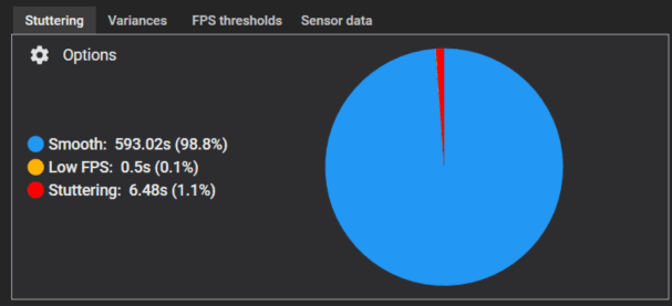

Mein Problem ist folgendes: bereits nach dem Zusammenbau meines PCs musste ich einige Probleme feststellen, wovon ich jedoch viele auch beheben konnte.
Nur als Referenz, am Anfang war ich unzufrieden mit der Temperatur des 7800X3D, nach Undervolting bestand das Problem jedoch nicht mehr. Während des Gamings hat der Prozessor 50-60 grad erreicht und in CB r23 unter vollast maximal 80.

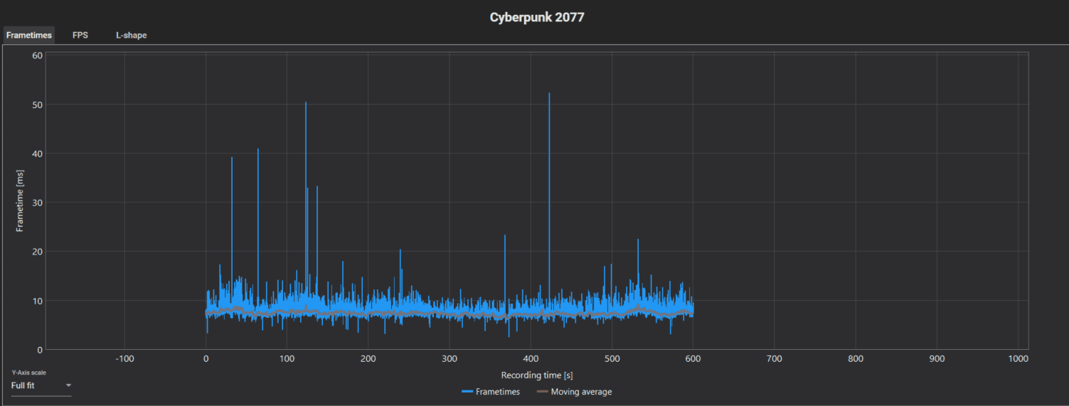

Nun habe ich vor ein paar Tagen wieder mal Benchmarks gemacht und musste feststellen das irgendwas mit der CPU nicht stimmt. Es fehlt massiv an Leistung die auf einmal da war z.B. Timespy & Firestrike 3D Mark ca. 40% weniger Punkte als vorher, in Cinebench ebenso 4000 Punkte weniger. Noch komischer an der ganzen Sache, die CPU zieht maximal 57W (HWinfo), die Kerne takten nur noch auf 4,2GHZ sowie die Temperatur übersteigt nicht mehr die Marke von 50 Grad. Ich habe absolut nichts an den Einstellungen geändert. Nachdem ich das jedoch festgestellt habe, habe ich verschiedene Bios Versionen getestet, mit Einstellungen rumprobiert ohne eine Änderung.
Daraufhin fing ich an HW zu tauschen unter anderem GPU mal die 4070 TI S probiert, alte 2070 probiert, CPU getauscht 9700X probiert, RAM getauscht, Netzteil, SSD, das volle Programm. Die CPU Probleme ließen sich damit beheben jedoch nicht mein zweites großes Problem das Micro-Stuttering. Zum Monitoring habe ich immer MSI Afterburner benutzt oder CapFrameX. Dort sieht man z.B. das alle 20 sekunden - jede Minute massive Stutters auftreten die unangenehm und spürbar sind. Diese treten in so gut wie jedem Spiel auf, als Referenz-Test habe ich nun mal RDR2 sowie CP2077 genommen. Die allgemeine Leistung wird erreicht jedoch sind diese Ruckler wirklich sehr unangenehm und da ich Sie viel mittlerweile durchprobiert habe bin ich auch am Ende mit meinem Latein. Ich habe bereits mehrere Monitore getestet, Kabel getauscht, Windows Neu aufgesetzt, verschiedene Bios Einstellungen & Versionen getestet, Gsync deaktiviert aktiviert, Spielmodus aktiviert / deaktiviert, variable Refreshrate aktiviert / deaktiviert, mehrfach auch überprüft ob bei der Verkabelung alles stimmt etc.
Ich habe dem Post auch mal einen Screenshot von CapFrameX beigefügt. Dort sieht man das bei einer Gameplay Session von 10 Minuten ca. 6 Sekunden an Stuttering auftritt. An sich klingt das natürlich nicht viel, aber wenn wir annehmen das jeder stuter ca. 0,2-0,3 sekunden dauert läppert sich das und ist im Spiel leider als störend warnehmbar. Ebenso füge ich folgendes Video hinzu:
dort sieht man ca. bei 33 / 34 Sekunden wie so ein Spike aussieht. Es macht hierbei auch keinen unterschied ob ich die Framerate unbegrenzt lasse oder auf z.b. 800 oder 100 fps begrenze. Im zweiten Screenshot sieht man auch in was für einem ms Bereich sich die Spikes bewegen, aber meiner Meinung nach sind die Spikes von ca. 6-10MS auf einmalm 50MS spürbar.
Sollte irgendwas an Informationen fehlen gebt mir einfach Bescheid dann reiche ich diese nach. Danke schonmal für eure Zeit und Hilfe und einen schönen Tag :)
