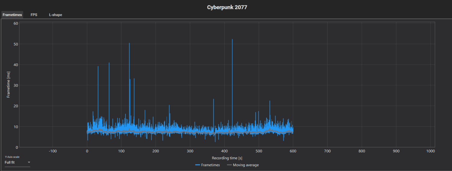

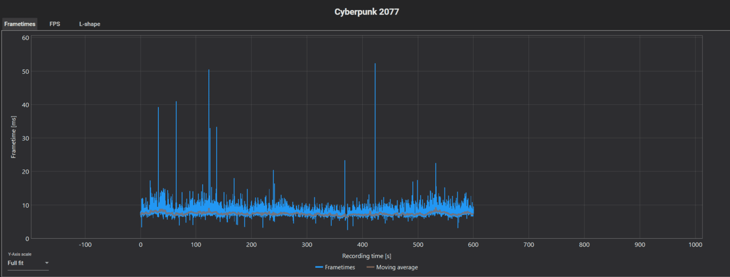

Ich habe dem Post auch mal einen Screenshot von CapFrameX beigefügt. Dort sieht man das bei einer Gameplay Session von 10 Minuten ca. 6 Sekunden an Stuttering auftritt. An sich klingt das natürlich nicht viel, aber wenn wir annehmen das jeder stuter ca. 0,2-0,3 sekunden dauert läppert sich das und ist im Spiel leider als störend warnehmbar. Ebenso füge ich folgendes Video hinzu:
dort sieht man ca. bei 33 / 34 Sekunden wie so ein Spike aussieht. Es macht hierbei auch keinen unterschied ob ich die Framerate unbegrenzt lasse oder auf z.b. 800 oder 100 fps begrenze. Im zweiten Screenshot sieht man auch in was für einem ms Bereich sich die Spikes bewegen, aber meiner Meinung nach sind die Spikes von ca. 6-10MS auf einmalm 50MS spürbar.

Das mit dem pedantisch kann ich absolut nicht abstreiten, bin wahrscheinlich wirklich sehr sensibel was das angeht und hab mich schon immer gefragt ob diese Art von Stutters einfach nur normales nachladen vom Spiel ist. Am besten wäre natürlich wer mit 1:1 der selben Hardware damit man einen Vergleich hat. Die Aufnahmen waren übrigens noch bevor ich dieses CPU Problem bekommen habe mit der fehlenden Leistung, damit wäre die Stuttering Geschichte vom Tisch. Die Frage für mich ist nun wieso überschreitet die CPU keine 50 grad mehr, zieht selbst unter Vollast nur 50W und warum bleiben die gerne Permanent bei 4,2GHz wobei Sie davor normal bei Bedarf geboostet haben ohne das ich was geändert habe.
Würdet ihr den Stutter bei 0:33 - 0:34 als normales Nachladen einstufen?

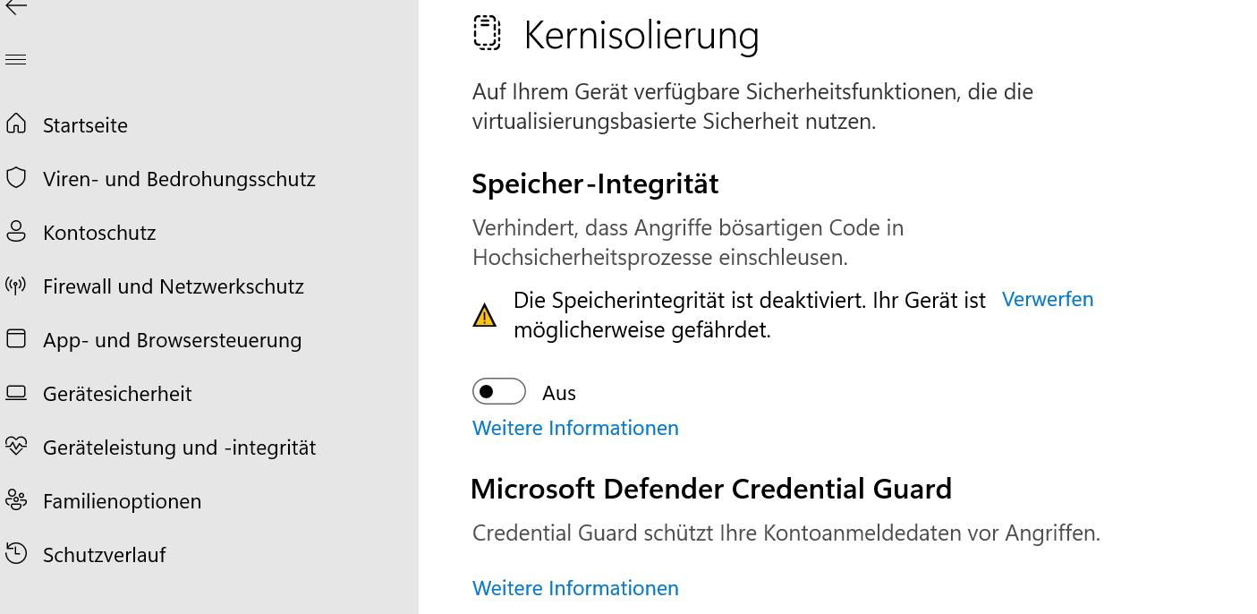

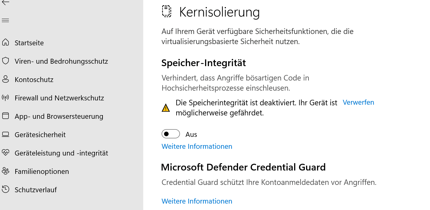

Schau mal ob du sonstigen Nonsense in Windows 11 deaktiviert hast wie virtualisierten Speicher für höhere Sicherheit, das ist ein Leistungskiller.
Mal die Kernisolierung deaktivieren.

Hmm, also Datenträger sind z.B. auf jeden Fall nicht zu voll. Meine M2 2TB Platte ist vlt 40% voll, die 1TB SSD vlt zu 30%.
Speicher-Integrität auch mal deaktiviert, variable refresh rate auch genauso wie mit DDU mal Treiber runtergehauen und neu rauf.
Sonst sowas wie Spiel-Modus und Gamebar auch deaktiviert, Gsync an aus auch probiert :d

kauf dir eine 4090. Grafiksettings alle auf low und aus stellen. pre Shading falls möglich aktivieren.
Die zweite möglichkeit die du hättest Gaming auf Konsole was mich als IT irgendetwas schon sticheln würde.
Du könntest als drittes deine Treiber ohne Nvidia Experience und automatischer Spieloptimierung betreiben u.s.w.
Hallo

ne sind schon die shader da settings " zu hochgeschraubt" kann er ja selbst testen alles soweit runterschrauben wie möglich ohne scallierung oder sonst was also low und nativ ruhig auf 3440x1440
er hängt in dem 1000% Perfekt Modus Kopf mäßig fest.
Deswegen mein versuchter Gag, Spaß Sarkasmus .
Hallo

geht so ich versteh schon das bei soviel Geld :kotz:wenn alle Daten neu erstmal in den Speicher müssen jedoch sollte dann bei rückkehr an den ort das besser laufen z.b. ... u.s.w karte läuft ja auch auf "100%" und das unter 144 fps
Danke auf jeden Fall an alle von euch für die Hilfe bei der Fehlersuche
Also war das an, das funkt durchaus rein und führt zu "Ruckeln".
Ich meinte die Einstellung war bereits deaktiviert bei mir ;)
