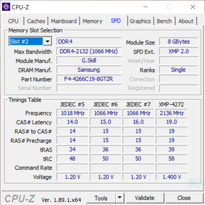

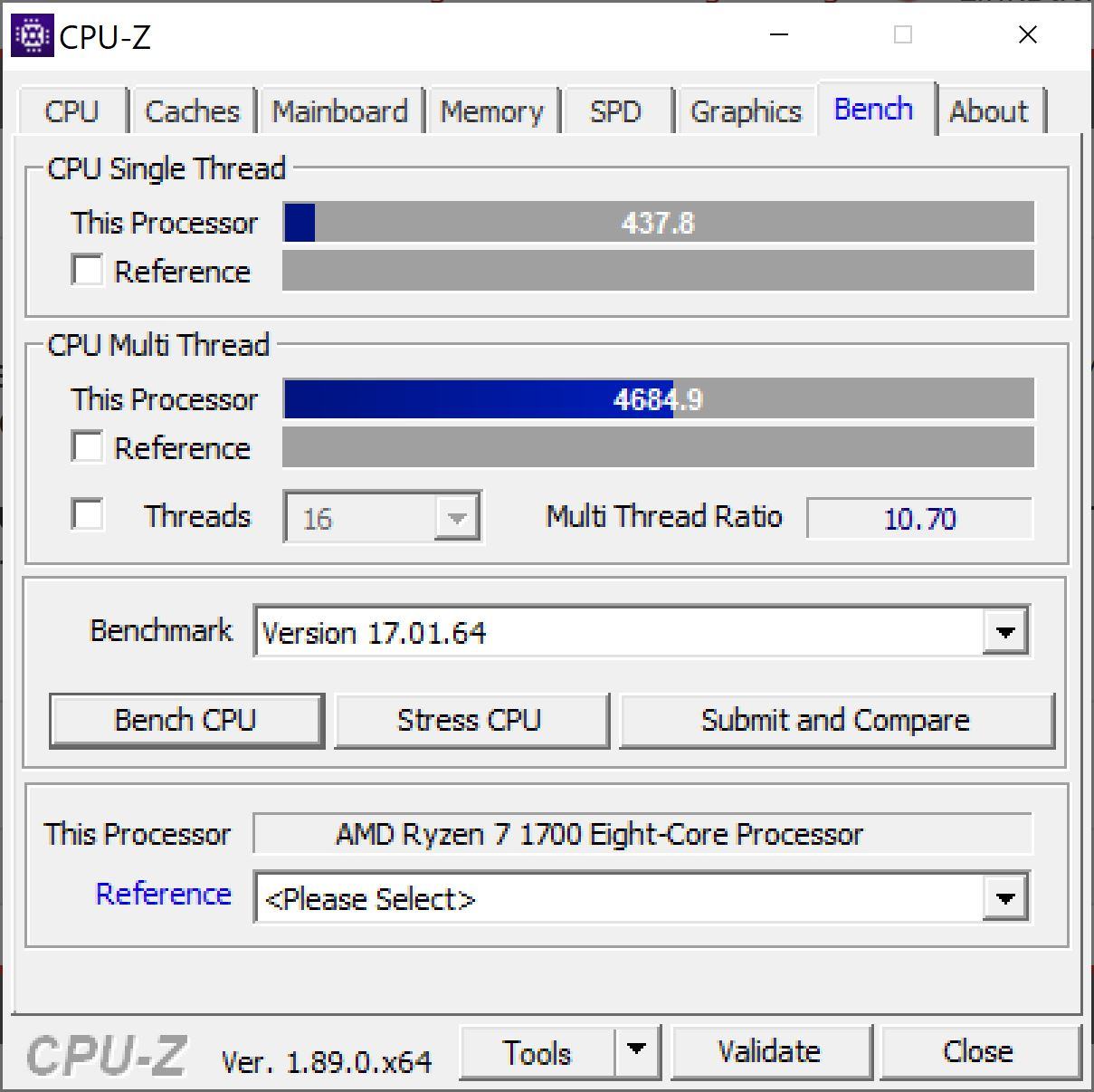

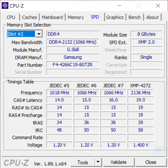

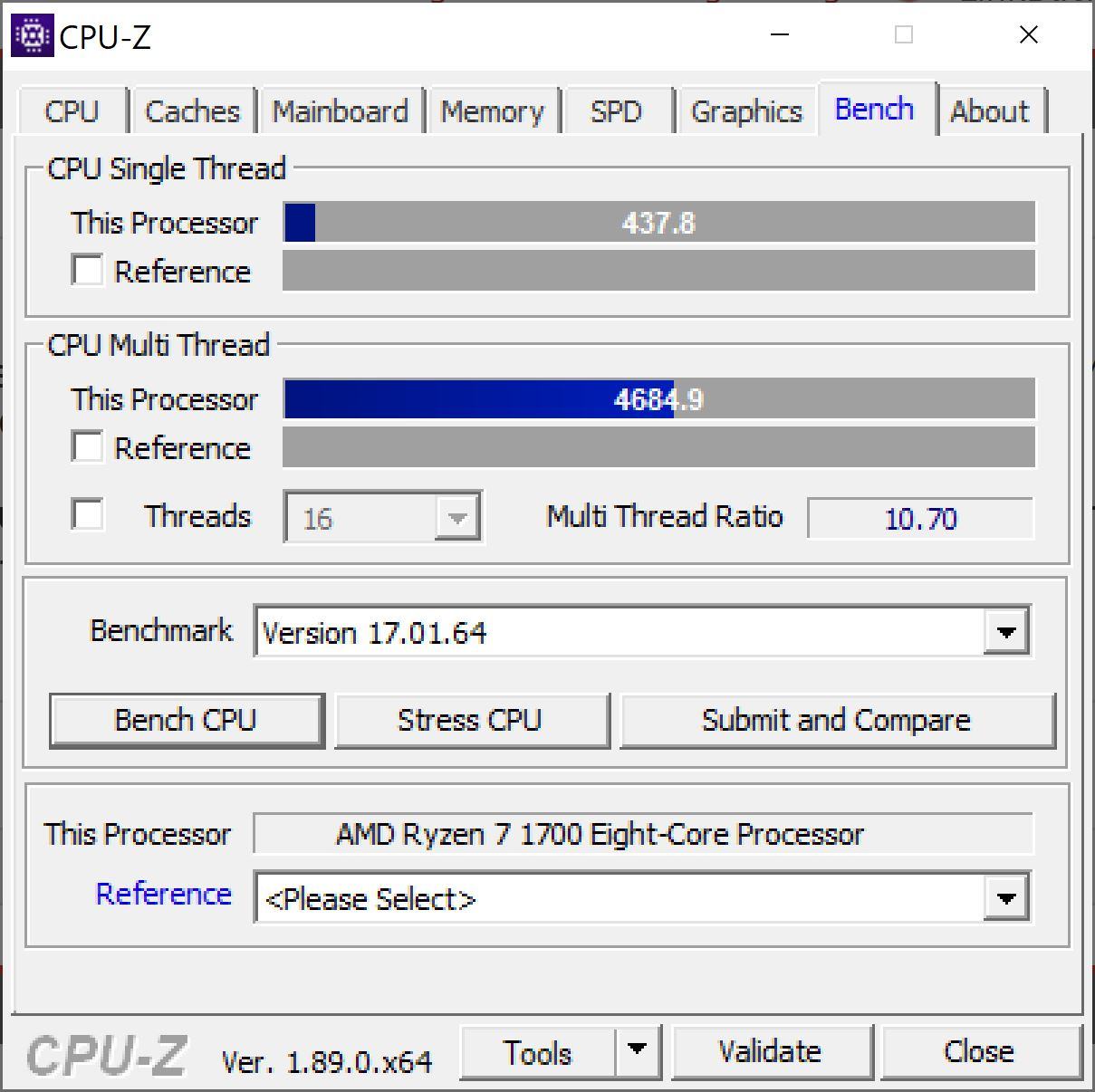

Hier mal ein Vergleich zwischen meinen PCs, der genutzte RAM im besagten PC sowie meine beiden R7-CPUs:
  • Der R7 1700 mit nur 3,8 GHz, untervoltet, läuft mit einer Corsair H60 in Push / Pull-Konfiguration mit zwei Corsair ML120 ohne weitere Gehäuselüfter im HTPC;
  • Der R7 2700X mit Standardeinstellungen, läuft mit einer Corsair H150i in Push / Pull-Konfiguration und drei weiteren Gehäuselüftern (Alles Corsair ML) in einem großen Crystal 570X;
Ich habe nun versucht den RAM zu übertakten. Das beste Mainboard, den besten RAM und nicht einmal 3200 gehen mehr. Für diese Hardware sollten auch 3466 (CL14) noch gemächlich sein, das B-Die-Kit das im letzten Jahr noch fast 300 € kostete ist dafür mehr als qualifiziert. Der PC geht einfach aus und zeigt Q-Code 8 oder bootet wahlweise mit einer CPU-Überhitzungsmeldung - Was wiederum nicht sein kann, da ich alleine 500 € für die Kühlung ausgegeben habe und laut Hwinfo64 alle Temperaturen im grünen Bereich sind - Nichts über 80°.

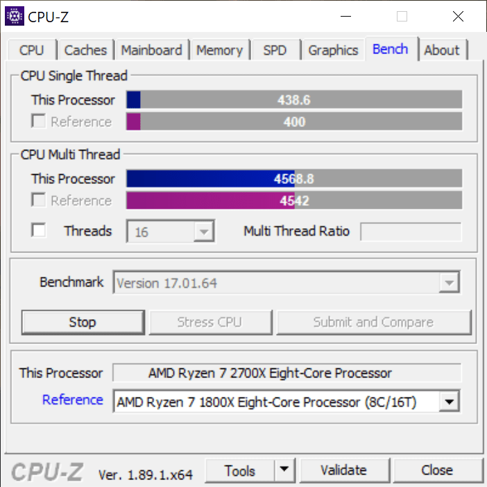

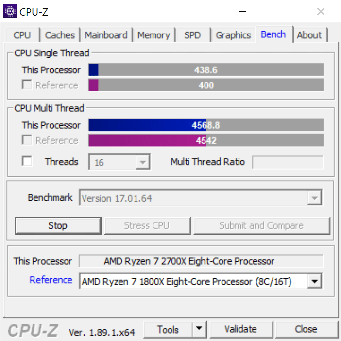

Ist meine Hardware eventuell defekt? Auf "Performance Enhancer 3" im BIOS erhalte ich bei CPU-Z tatsächlich die Referenzwerte des 2700X. Es kann ja nicht sein dass der 2700X langsamer ist als der Vorgänger. Für eine neue CPU habe ich derzeit weder Geld noch Bedarf, da selbst der 2700X eigentlich schon überqualifiziert ist. Das Einzige was mich reizen könnte wäre der 3950X wenn er denn mal verfügbar und preislich eingeschaukelt ist, aber wahrscheinlich nicht mehr dieses Jahr und nicht wenn der PC nicht ordentlich funktioniert. Der 2700X ist praktisch nagelneu, er hat wenige hundert Betriebsstunden seit ich ihn gekauft habe.

- Wer bitte nimmt CPU-Z als Referenz Programm für irgendwelche CPU Scores?
- Du postest nedmal deine CPU werte, woher sollen wir wissen das du ned irgendwas total falsch eingestellt hast
- Nur weil der RAM B-DIe ist heißt das noch lange ned das er so und so viel kann bzw die Hardware es kann, aber auch hier wissen wir ja wiedermal überhaupt ned was du eingestellt hast, wenn du einfach nur ein 4200er XMP Porfil lädst wirste mir Zen wohl auf die schnauze fallen ja, aber aktuell läuft dein ram ja nur mit 2133 also .............

@Dragon AMD: Das ist es ja, ich habe nichts übertaktet oder verstellt. BIOS neu drauf, bekomme ich die Werte aus dem Screenshot. Irgendwas limitiert da oder der Prozessor ist defekt. Der 2700X soll auch nicht übertaktet werden, da es sich bei ihm nicht lohnt, nur der RAM. Im Idealfall läuft der RAM mit mindestens 3466 MHz und der Prozessor am Ende zumindest leicht untervoltet (das soll auch noch etwas Takt bringen da der 2700X durch Temperatur limitiert).
@Syrokx: Wenn von Standardeinstellungen die Rede ist dürfte selbsterklärend sein dass 2133 MHz eingestellt sind. Damit stürzt es nicht ab, aber die Performance ist grottig. Zumindest nicht das was ich bei einem High-End-Build erwarten würde.

Es sind 1,45 V angelegt. Allerdings stimmen die Werte wie gesagt nicht. Mit PBO an stürzt es ab. Ohne PBO läuft es mit rund 1650 Cinebenchpunkten durch. Laut diesem Test müssten es mindestens um die 178 / 1800 Punkte sein. Die Einzelkernleistung ist aktuell schwächer als ein R7 1700 mit 3,8 GHz. Letztes Jahr hatte ich mit "Performance Enhancer 3" bereits über 1950 Punkte. Der RAM lief auch bereits mit 3533 MHz stabil.

Nein, er boostet ja nichtmal einen Kern. 488 sollte er erreichen 438 erreicht er, wo sind die 50 Punkte? Mit allen Kernen sollte das Ergebnis mindestens an der 5000 kratzen. Darum geht es mir ja die ganze Zeit, er erreicht nicht die Referenzwerte wie man sie in Tests nachlesen kann.

Es geht jetzt, was ist "PBO" überhaupt? Um die Standardtaktraten von 4,35 / ~4 GHz (Einzel- / Mehrkern) überhaupt zu erreichen muss ich entweder den BLCK übertakten oder den "Performance Enhancer" auf Maximum stellen. Mit einem Speichertakt von 3433 MHz erreicht er nun endlich die Nominalwerte.

Von den Cinebenchwerten ist er nun bei 179 / 1900, vorher 140 / 1450. Das sind über 20 % die da gefehlt haben. Gerade im Einzelkernmodus ist es mir wichtig dass da nichts limitiert. Falls mal ein neues Spiel (spätestens Cyberpunk 2077) kommt soll alles laufen.
