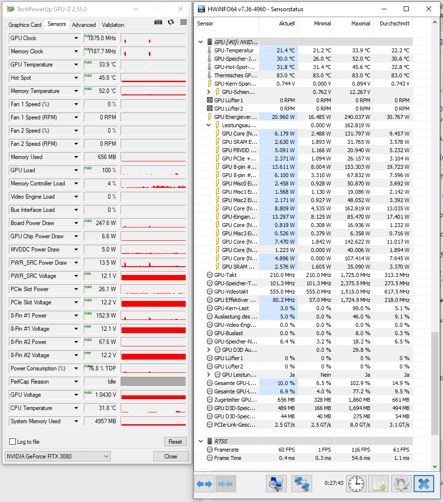

Danke für eure Hilfe! Ich habe euch die Sensorwerte von einem 3dmark TimeSpy Run beigefügt. Dieser stürzt ebenfalls manchmal mit Black-Screen ab und der Score ist aufgrund der 250Watt bzw. Takt von 1645-1745Mhz entsprechend schlecht (Graphics Score 15907).

Finde die Werte ehrlich gesagt alle normal: GPU Takt passt, Mem passt und ehrlicherweise ist der Score jetzt mit 16k auch nicht so weit weg von den 17k die ich erwartet hätte. Hier fehlen jetzt Screenshots zu Temperatur und Takt Verläufen. Deine blackscreens sind mit Sicherheit ein defekter vram. Kann man aber auch mit Tools testen.
Aber müsste die Grafikkarte von Haus aus nicht bis zu 330 Watt oder zumindest um die 300 Watt ziehen?
Gegen den defekten vram kann ich nichts tun, oder?
Warum zieht die Grafikkarte denn nur knapp 0.9 Volt? Die müsste eigentlich über 1.0 Volt sein, oder hast Du die Grafikkarte undervolted? Dadurch lässt sich auch der geringere Gesamtverbrauch erklären.
Nein die voltage ist offen, habe auch 1,0475V kurzzeitig gesehen. Aber sie wird ganz klar von den Watt begrenzt (PerfCap Reason: Power), auch wenn ja nur 75% der TDP ausgenutzt werden. Dies kann ich mir nur damit erklären, dass der zweite 8 Pin Anschluss nicht richtig genutzt wird 76 Watt maximal.

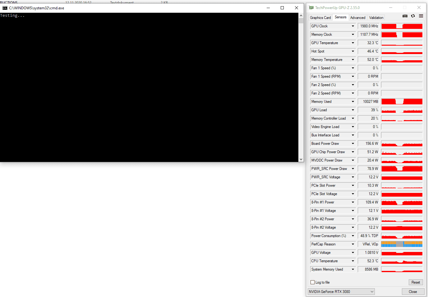

Hi Reaver,
Danke für deine Hilfe. Habe heute ausgiebig den vram getestet (folgendes Tool
). Vielleicht sollte ich mir aber noch einen USB-Stick mit MATS einrichten.
Im Anhang ein Screenshot während des Memtest. Zudem ein GpuZ-Log eines 3DMark Timespy runs.
Viele Grüße
