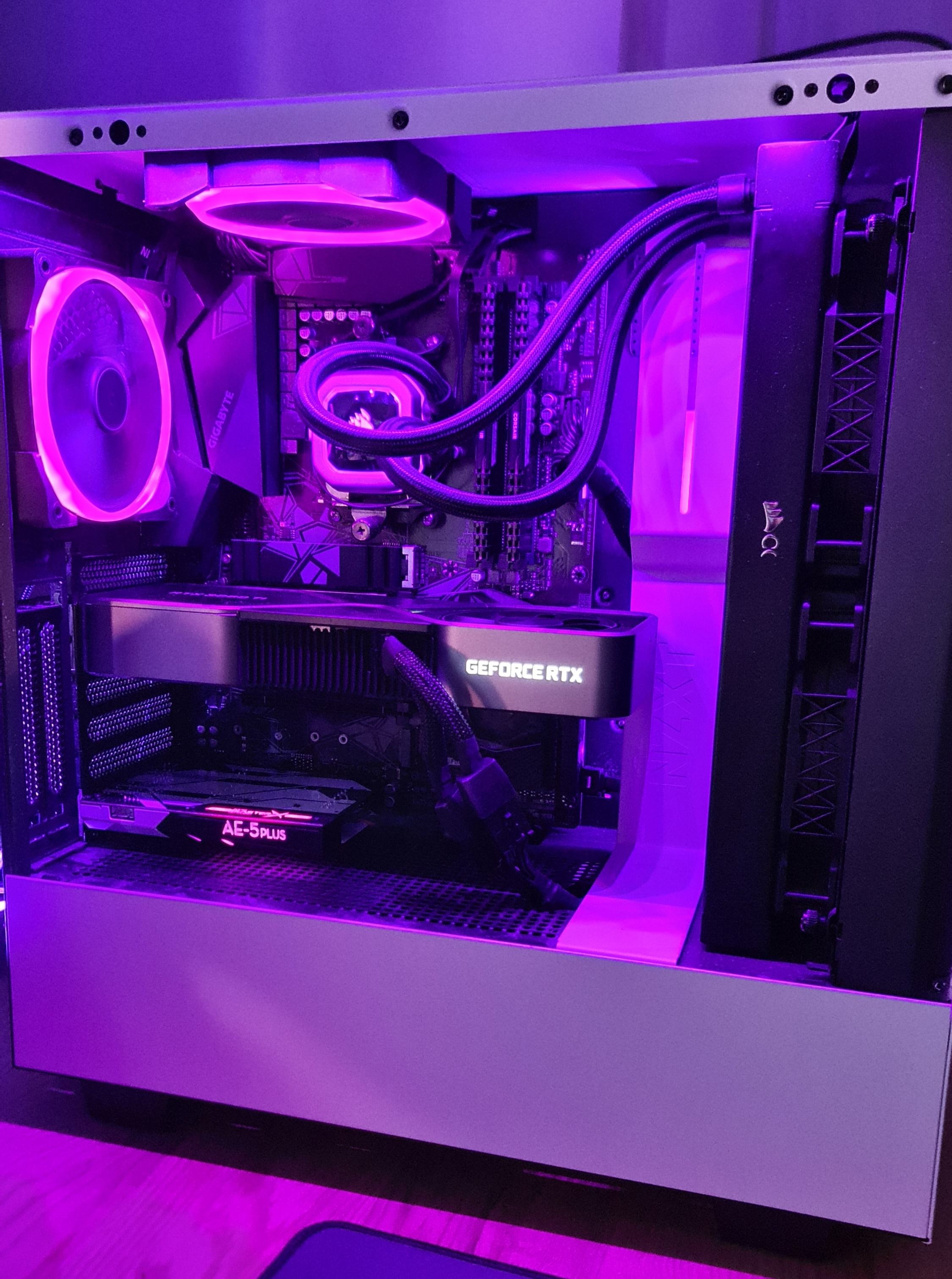

Ich habe meine Grafikkarte gewechselt von einer 6900XT FE auf eine 3080TI FE.
Seitdem wird meine Soundkarte heiß, so dass ich Soundprobleme bekomme.
Ich hatte das Problem schonmal. Die Soundkarte ist am untersten pcie Slot angeschlossen und die 6900XT unmittelbar darüber (Aus optischen Gründen).
Da wurde die Soundkarte auch extrem heiß und ich hatte ständig Sound-Störungen, so dass ich die Graka an den oberen Slot angeschlossen habe und das Problem war gelöst.
Nun habe ich die 3080TI am oberen Slot angeschlossen und die Soundkarte wird heiß, obwohl die Graka keine Last hat und auf 36° läuft.
Kann es tatsächlich der Fall sein, dass die Graka trotzdem so viel Hitze abstrahlt, dass die Soundkarte heiß wird?
Oder hat jemand eine andere Idee, was zu einer Lösung führen könnte?
Eigentlich nicht, aber es sieht so aus auf deinem Bild, das quasi kaum Airflow in deinem Gehäuse besteht.
Das wäre mal so ein Ansatz zur Lösung und Verbesserung.

Die Seitentür ist gerade offen und die soundkarte ist immernoch heiß. Bin gerade nur am surfen, nichtmal musik ist an.
Hab schon überlegt einen PCIe Riser zu holen, um mal die SoKa außerhalb des Gehäuses zu testen, ob die dann auch noch heiß wird.
Würde was dagegen sprechen?
Mich wundert es nur, dass die SoKa heißer ist, als der Kühlergrill an der GraKa :/

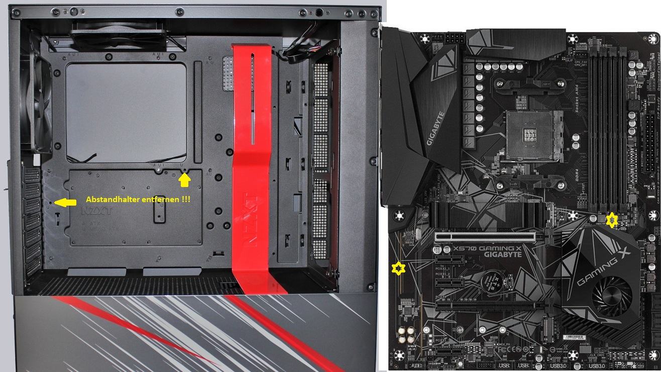

Schau dir mal die Abstandhalter im PC Gehäuse an es sollten nur 9 Abstandhalter verbaut sein, jeder weitere Abstandhalter verursacht einen Kurzschluss.
Normalerweise braucht du nur das Gehäuse hinter dem Mainboard öffnen und auf die Gewinde der Abstandhalter schauen, es sollten nur 9 Gewinde an den richtigen stellen zu sehen sein.
Hier im Post z.B. hat ein falsch gesetzter Abstandhalter das Mainboard zerstört: https://www.hardwareluxx.de/community/threads/schwarzer-bildschirm-beim-hochfahren.1322478/

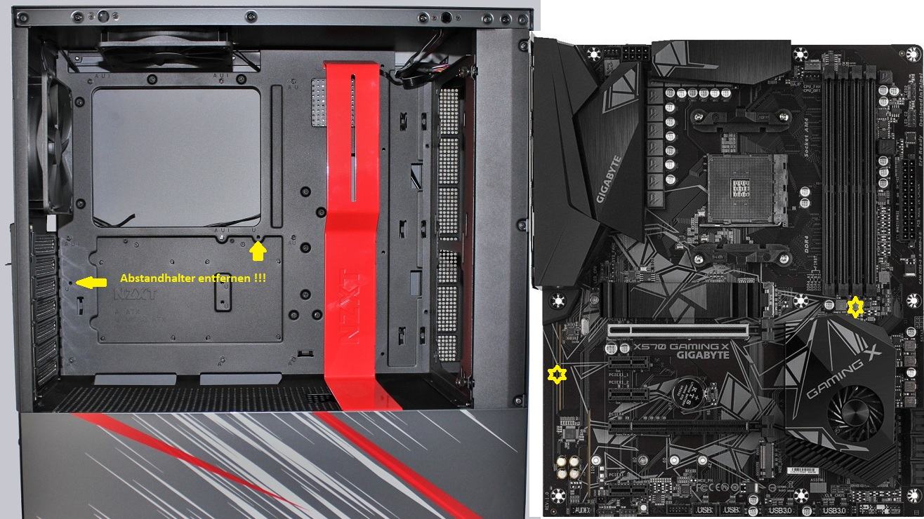

Ich habe nachgeschaut. Dort habe ich keine Abstandshalter. Ich kann mir das absolut nicht erklären. Mit der 6900XT lief alles normal. Erst beim Wechsel auf die 3080TI wird die SoKa heiß.

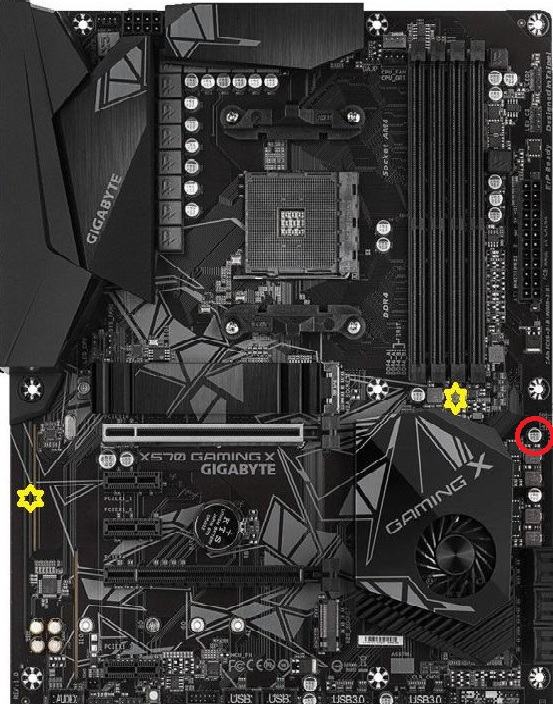

@PCFreak69
Ich wollte gerade die stecker rausziehen. Habe meine GraKa ausgebaut und bin dann mit der Hüfte gegen mein Tisch gestoßen, so dass mein Handy (für licht) reingefallen ist und ein Kondensator ist abgebrochen.
Die Pins stecken noch in meinem Board. Wie relevant ist dieser Kondensator? Ich habe dort nur eine SSD Festplatte angeschlossen für eigene Dateien. Bin ich noch in der Toleranz mit dem Kondensator ?
Rot gekennzeichnet :sneaky::sneaky::sneaky:
