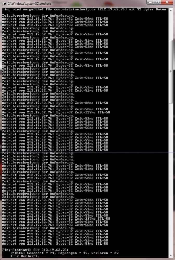

Hey,
ich habe seit paar tagen extreme Probleme mit meinem WLAN :kotz:
Mein Rechner ist unter Win7 32bit via Netgear WG111v3 mit dem Router (SpeedPort W303V) verbunden. Hat auch alles knapp 2 Jahre Problemlos funktioniert.
Doch seit kurzem bricht ständig die Verbindung ab, ich hab Datenübertragungsraten von grandiosen 10-60kb/s bei DSL 6000 und es gehen seeeehr viele Pakete verloren):grrr:
Ich hab bereits mehrfach den Stick neu installiert, auch mit unterschiedlichen Treiberversionen - für nix. Problem besteht weiterhin :fresse2:.
Den Router hab ich persönlich als Fehlerquelle ausgeschlossen, da mit meinem Laptop der WLAN zugriff perfekt funktioniert.
Jetz stellt sich mir halt die frage: Is es ne macke von Win7 und ich sollte das mal neu aufsetzen oder liegts eher am "Teildefekten" stick?
Gruß

Problem ist jetzt gelöst, der USB-Port am Mainboard hat irgendwie nen Wackler -.-
Danke an alle die mir bei der Problemlösung geholfen haben!
