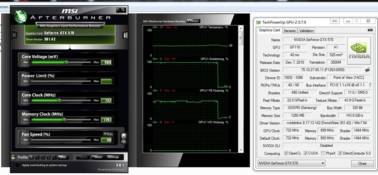

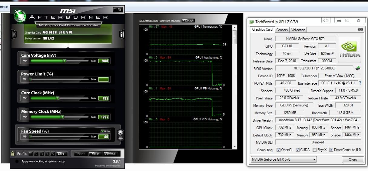

Habe mit MSI Afterburner mal den Core Takt auf 700 und Shader Takt auf 1800 heruntergetacktet, ruckelt zwar, aber keine Fehler bis jetzt
Ach und ich habe GTX570
Coretakt kannst du mal auf Standard lassen und dur den vRam um 100Mhz oder so verringern. Das sollte dann nicht extrem ruckeln. Solche Bildfehler liegen meist am vRam.
Es ist nicht zufällig ne Asus? Da sind öfters Meldungen gekommen dass die zu billigen vRam verbauen der manchmal seinen Takt nicht halten kann...
glaube es war eine MSI GTX570, muss ich morgen mal Rechnung schauen.
3Jahre ist die Karte alt
MSI gibt die Option für die Mhz Anpassung des Rams nicht her, wie es scheint?
Wie meinst du das? Du kannst den Balken doch bewegen.
Dass bei GPUz immer genau die hälfte angegeben ist, ist normal. Schau dafür nach wofür "DDR" steht (in diesem Fall) ;)
