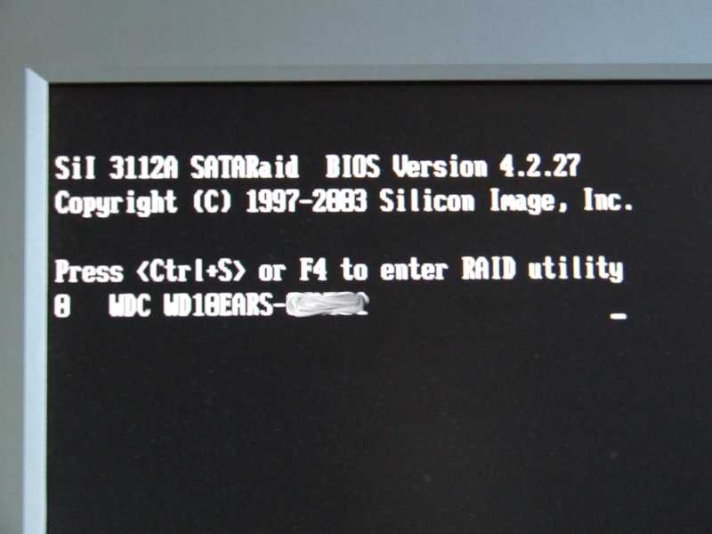

Im Anhang noch ein Foto wo mein BIOS hängen bleibt.
Wie sieht's mit dem BIOS aus? Ist es aktuell? Hast du ein aktuelleres aufgespielt.
Das Foto zeigt, dass der Silicon Image Chip, der für die SATA Ports zuständig ist, anscheinend ein Problem mit der Platte hat. Ein BIOS Update könnte helfen (eventuell funktioniert es auch erst mit dem aktuellen Beta BIOS). Wichtig ist, dass das BIOS Update auch ein neueres BIOS des Silicon Image Kontrollers (hat ein eigenes BIOS) enthält.

Ich habe jetzt mal bei Asus das aktuellste BIOS-Update heruntergeladen.
Der RAID Controller hat jetzt die Version 4.2.47 statt 4.2.27.
Leider ist das Problem immer noch vorhanden.

Dann kannst du das modifizierte BIOS-Update von Quakfrosch (zweiter Link im Beitrag #15) verwenden. Anders wird es nicht funktionieren, da ASUS das fehlerbereinigte Silicon Image BIOS nicht mehr in das Haupt-BIOS implementiert hat.
Die Verwendung des modifizierten BIOS von Quakfrosch ist natürlich auf eigene Gefahr. Oder du bastelst dir selbst eins (siehe verlinkter Thread). Mit dem letzen offiziellen BIOS und Beta BIOS unterstützt das Board anscheinend nur SATA Festplatten bis zu 500 GB.
