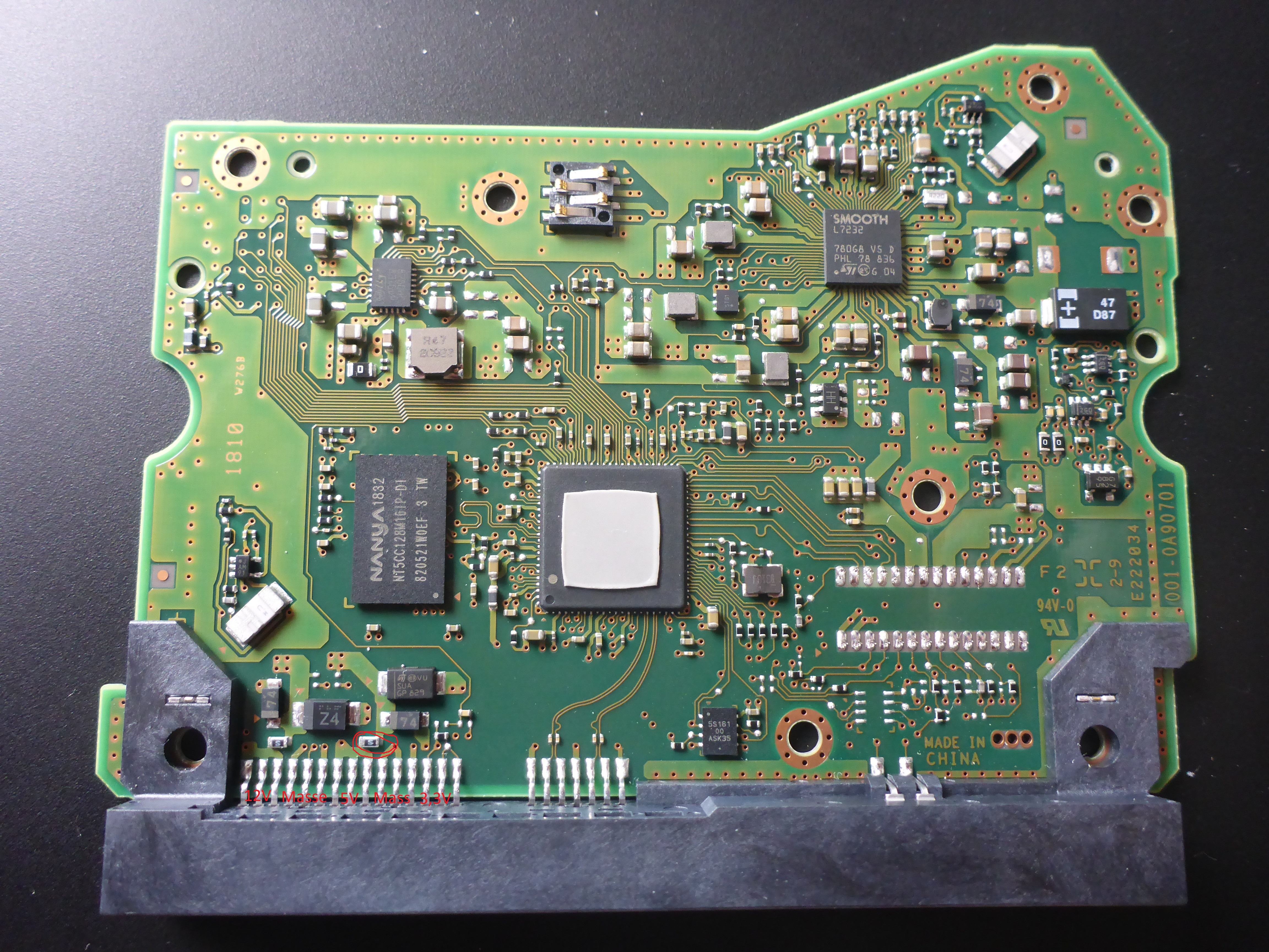

Hier mal das Foto von der Platine, ich sehe da auf den ersten Blick gar nichts :(
Oder meintest du die Rückseite? Platine gegen eine baugleiche austauschen sollte auch helfen, oder?
Sind aber nicht zu finden weil vermutlich eine ausgebaute WD Elements und relativ selten.

Weil die Bestückung auf der anderen Seite ist. Du wirst die Platine also abschrauben müssen um etwas sehen zu können.

So einfach ist das nicht, denn man muss zumindest den Baustein mit den Kalibrierdaten tauschen, wenn man die Platine tauscht und selbst dann ist der Erfolg nicht garantiert und so einen Platinentausch macht man eigentlich nur um Daten zu retten und nicht um eine Platte noch Jahre weiter zu nutzen. Denn auch wenn die Kalibrierdaten übertragen wurden, so haben die Bauteile auf der Platine ja auch Toleranzen und die Kalibrierung galt eben für die originale Platine mit ihren Bauteile für die HDD, also deren Aktuatoren und Köpfe mit ihren Toleranzen.
Wenn nur die Schutzdiode ausgelöst hat, ist es viel einfacher und besser diese einfach zu entfernen (am Besten ablöten) und den durchgebrannten Vorwiderstand durch eine Drahtbrücke zu ersetzen. Dann sollte die Platte wieder funktionieren, ist aber ungeschützt, sollte so etwas noch einmal passieren.

So ich hab die Platine mal abgenommen, sehe aber ehrlicherweise keinen Anhaltspunkt was dort defekt sein könnte.

Du musst, in deinem ersten Bild oben rechts, die schwarz silbernen Feinsicherungen durchmessen. Einfach beim Multimeter den Durchgangsprüfer einstellen und schauen, ob die alle Durchgang haben. Ich würde drauf wetten, dass eine davon nicht. Diese musst dann auslöten und ne Drahtbrücke reinlöten.
Du könntest auch ne neue Feinsicherung einlöten, aber exakt die Größe zu finden wird schwierig und ist sehr filigrane Arbeit.
Du vielleicht @Holt ?
Nein, auf dem Bild kann man dies nicht erkennen, aber das Bild von Gen8 Runner zeigt ja, wo man genau hinsehen muss. Das Bauteil mit dem S darauf, von dem er eines rot eingekreist hat, ist ein Vorwiderstand der praktisch 0 Ohm hat und als Sicherung verwendet wird. Wenn da einer der beiden jetzt einen größeren Widerstand hat, dann müsste man den ablöte und durch eine Drahtbrücke ersetzen. Dann gibt es da eine Schutzdiode, die funktionieren so, dass bei Überspannung (und, wenn auch langsamer bei Verpolung) dauerhaft in einen Kurzschluss gehen um die Schaltung dahinter zu schützen, indem sie versuchen das Netzteil in die Knie zu zwingen bzw. dessen Überlastschutz auszulösen. Gelingt dies nicht, würden sie irgendwann durchbrennen und deshalb gibt es den Vorwiderstand der eben vorher durchbrennen sollte um zu verhindern, dass die Überspannung dann nach dem Durchbrennen der Schutzdiode dann auch an den Rest der Elektronik kommt. Das ganze gibt es einmal für 12V und einmal für 5V.
Die Schutzdiode ist jeweils einer der beiden schwarzen Bausteine in der Nähe des Vorwiderstandes, der andere dürfte ein Kondensator sein. Frag mich aber nicht was da was ist, ob also die Bausteine die bei Dir mit Y2 und Y4 beschriftet sind nun die Schutzdioden oder Kondensatoren sind, sie könnten es aber sein, da die Beschriftung unterschiedlich ist und die Schutzdioden haben ja unterschiedliche Auslösespannungen. Da muss man mit einem Multimeter messen ob eine von denen einen sehr geringen Widerstand hat, also Durchgang hat, wenn ja, hat sie ausgelöst und muss abgelötet werden. Da Kondensatoren keinen Durchgang zeigen sollten, wäre jetzt also die Aufgabe bei Vorwiderstände zu messen, die müssen Durchgang haben und dann alle 4 der schwarzen Bauteile in ihrer Nähe auf Durchgang zu prüfen, die sollten alle keinen Durchgang haben.

Ein Audio- und Elektrofachmann sollte das können. Aber Du wirst Glück brauchen, denn da hier nichts durchgebrannt aussieht, fürchte ich das es eine negative Spannung war und nicht einfach eine Überspannung durch z.B. das Vertauschen von 12V und 5V, was zum Auslösen der 5V Schutzdiode geführt hätte. Auslösen bedeutet, dass die Diode dann dauerhaft in einen Kurzschluss übergeht und wenn man sie dann korrekt an das interne Netzteil anschließt und die nicht den Überlastschutz auslöst, dann brennt der Vorwiderstand durch und dies sieht man an Rauchspuren auf der Platine rund um ihn herum und bevor dies passiert, werden die Schutzdioden so belastet, dass sie sich meisten aufblähen.
Auf Deinen Bildern konnte ich beides nicht erkenne, da sieht es aus wie neu. Da sie ja noch einmal kurz angelaufen ist, fürchte ich das es ein anderen, größeres Problem war, denn normalerweise hätte man bei einer ausgelösten Schutzdiode kein Anlaufen mehr, sondern es würde kurz qualmen und dann stinken, wenn man sie danach erstmal korrekt anschließt und der Rechner startet, weil der Überlastschutz des Netzteils nicht auslöst. Das ist dann der Moment wenn die Schutzdiode heiß wird, sich aufbläht und der Vorwiderstand durchbrennt, was man aber eben hier nicht sieht.
