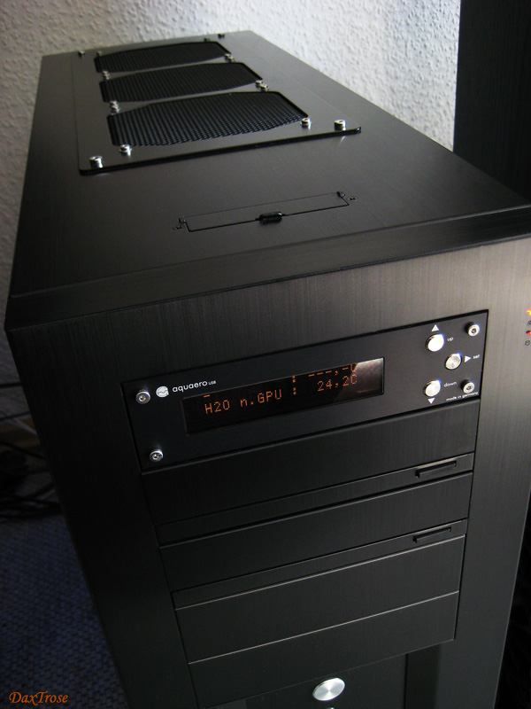

leider bekomme ich meinen Radiator nicht in den Deckel meines PC-A70 eingebaut.
Die mitgelieferten Schrauben (30mm) des Swiftech MCR320 sind um ca. einen Millimeter zu kurz.
Bei Obi gibt es auch keine längeren, da das Gewinde wohl kein Deutsches ist.
Ohne Radiatorblende würde die Länge reichen, aber das sieht ja beknackt aus.
Was kann ich nun machen?
Am liebsten hätte ich einen Original Lian Li Deckel mit 3 Lüfterausschnitten (T-703B), aber das wird nicht mehr hergestellt.
Ich würde die Gewinde auf M4 aufbohren und nach schönen Schrauben Ausschau halten. Der Swifty verfügt über das eher untypische M3.5 Gewinde
Ohne Radiblende und Gehäuse passen 30mm Schrauben, mit Blende 35mm

"...liegen passende Schrauben den separat zu bestellenden Einbaublenden bei bzw. können separat bestellt werden! (M3x30 / M3x35)"
Habe ich auch bestellt und die Schrauben sehen sogar noch schick aus!

jo, aufbohren auf M4 und zur Sicherheit ein kleines Stück Metall, oder Holz unter die Löcher legen. Eine Standbohrmaschine ist bei sowas immer von Vorteil. M4 Schrauben gibts wie Sand am Meer.
http://www.youtube.com/watch?v=ywamrkVuMWU
geht auch per Hand - mit dem passenden Werkzeug bist du bei ca. 10-15 €
bei Ebay habe ich max. 30mm Länge gefunden von den Swifty geeigneten, ist ziemlich schwer M3.5er zu finden, vielleicht bei online-schrauben.de oder google mal danach.

So, die Schrauben passen :)
Zwar etwas feineres Gewinde wie die Originalen, aber es hält.
