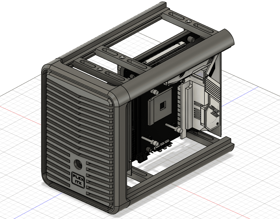

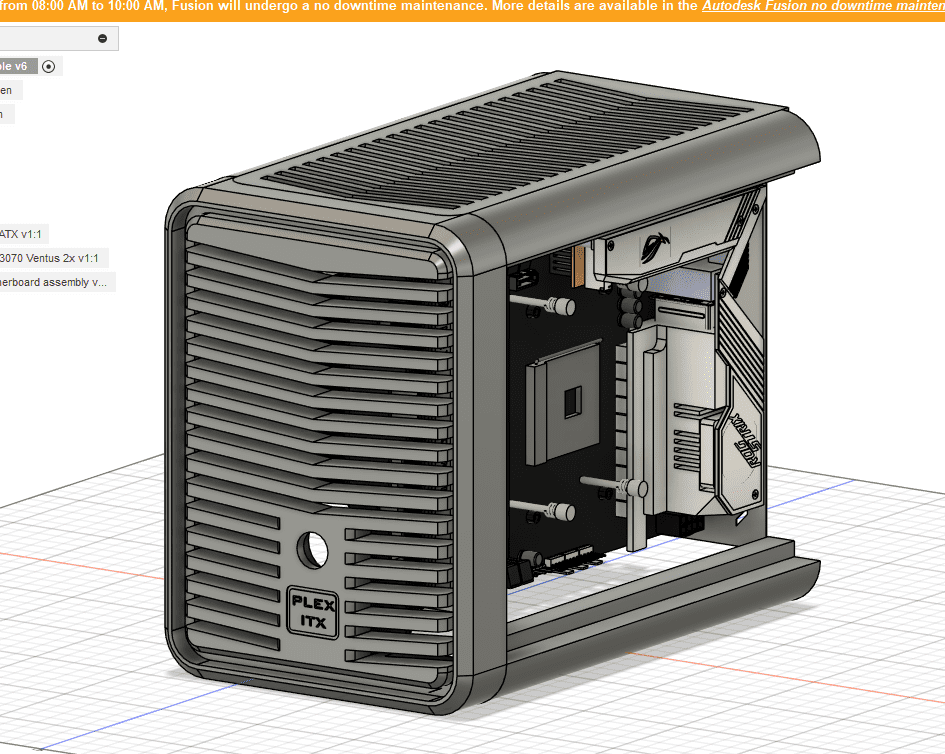

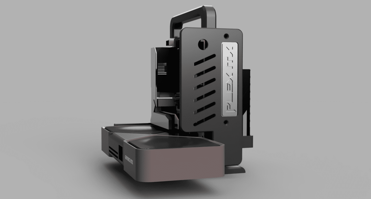

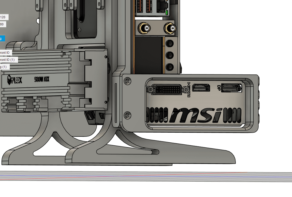

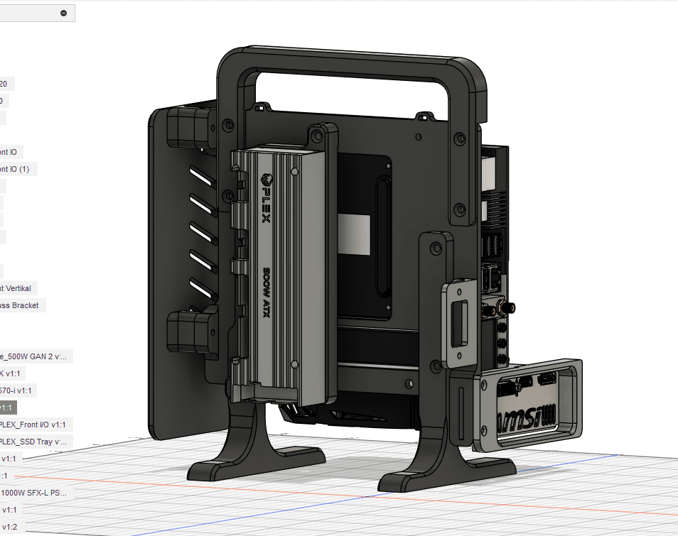

Finale Version open frame 3D Druck Case für HD PLEX Netzteile und SFX Netzteile.
Support für 120 und 80mm PCIE Bracket. Langes und kurzes Front I/O Panel für kurze und längere GPU´s.

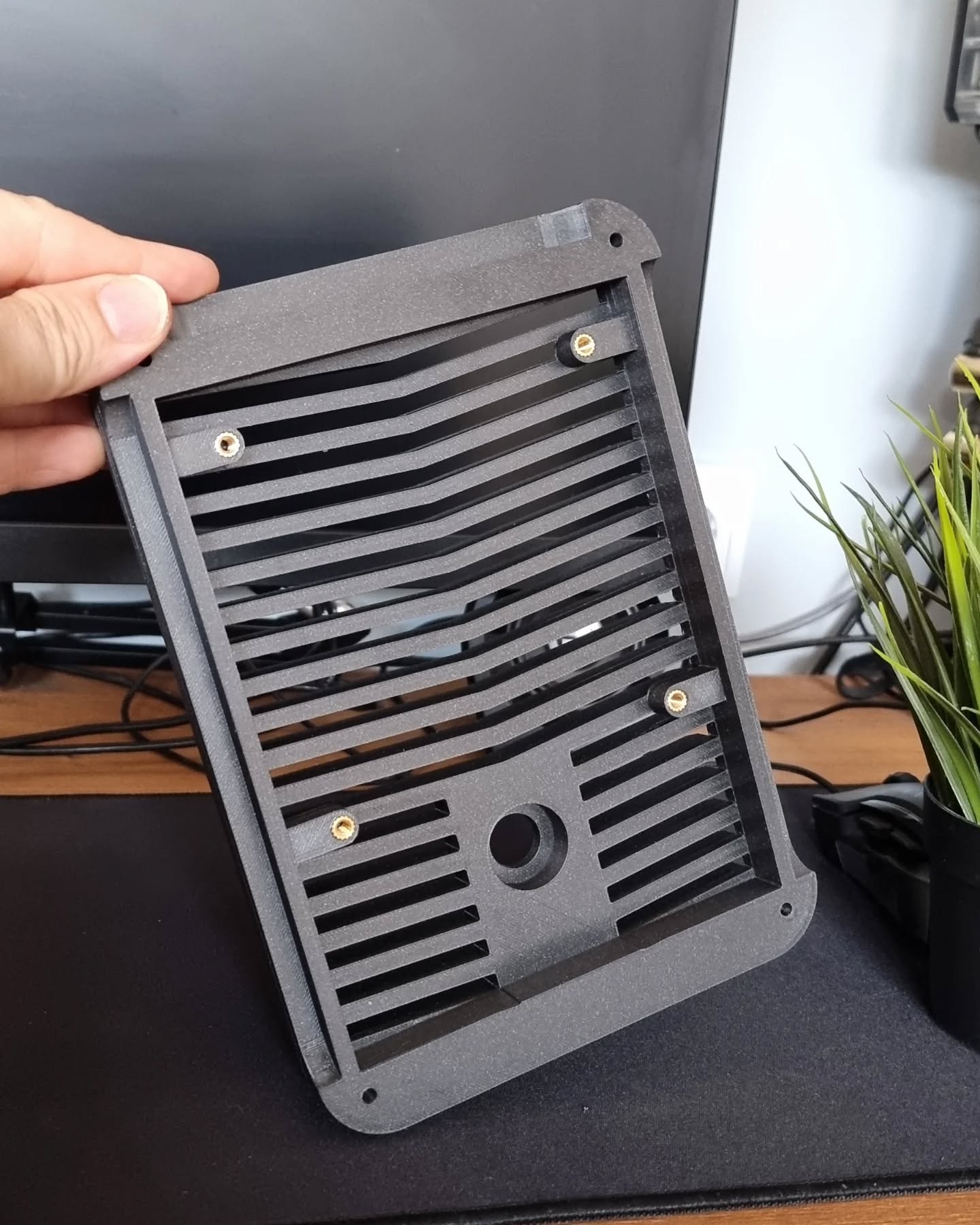

Gewindeeinsätze M4S und M3 Ruthex (Schmelzeinsätze)

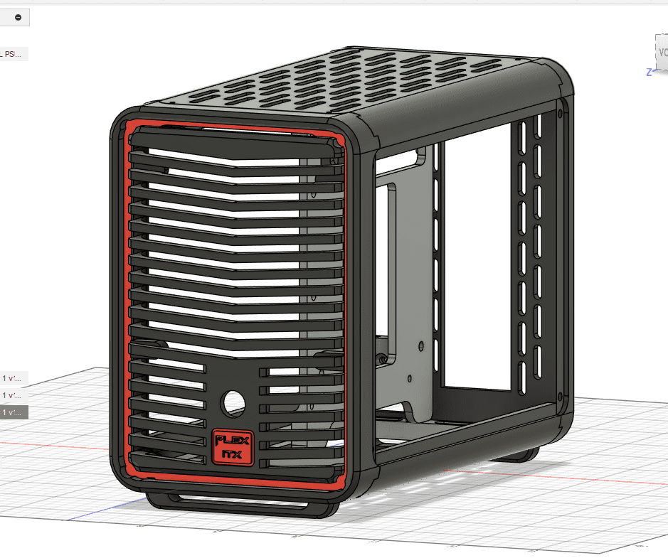

PLEX ITX closed Version mehr Infos bald ...TBA

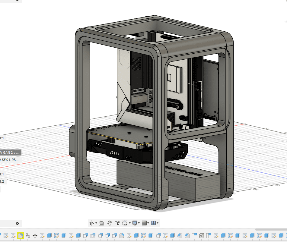

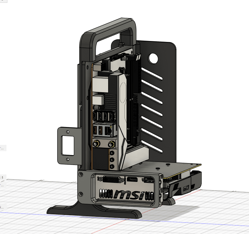

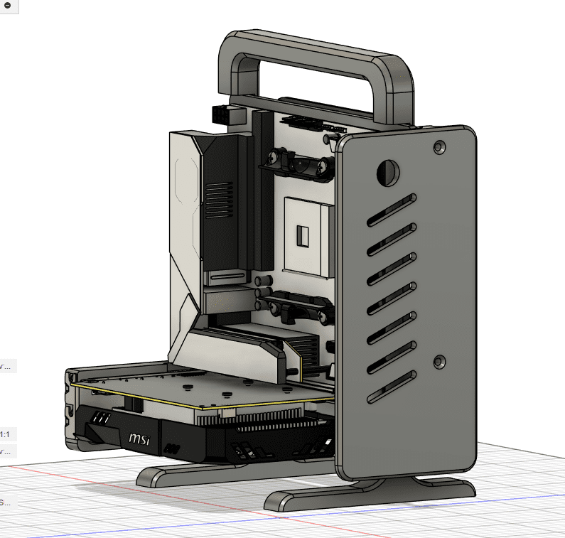

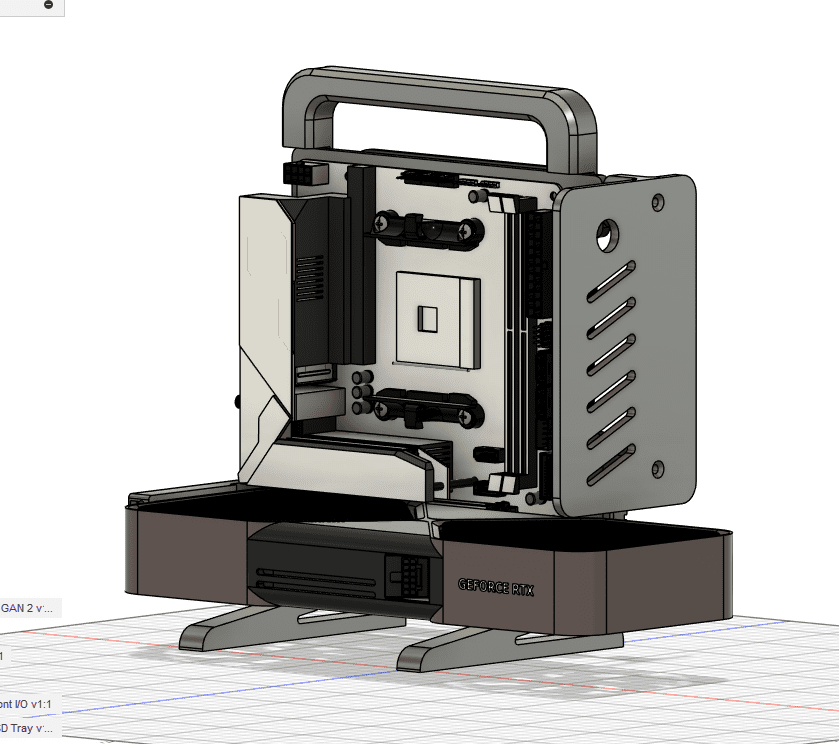

Hier noch was ... Frühes Stadium ^^
Man kann die langen Seitenstreben verlängern( gibts dann in der Druckdatei in verschiedenen längen) um noch mehr Platz zu schaffen für GPU und SSD´s
Versuche aber noch irgendwie ein oder zwei SSD´s unterzubringen :)
GPU Halter wird mit dem Mainboardtray verschraubt, entsprechend kann man innen dann Mainboard und GPU verschieben. Netzteilhalter ist auch verschiebbar.
Oben soll noch ein Mount für einen 92er Lüfter rein und vorn eine Montagemöglichkeit für einen 120er Lüfter.
Seitenteile sind noch in der Planung :)

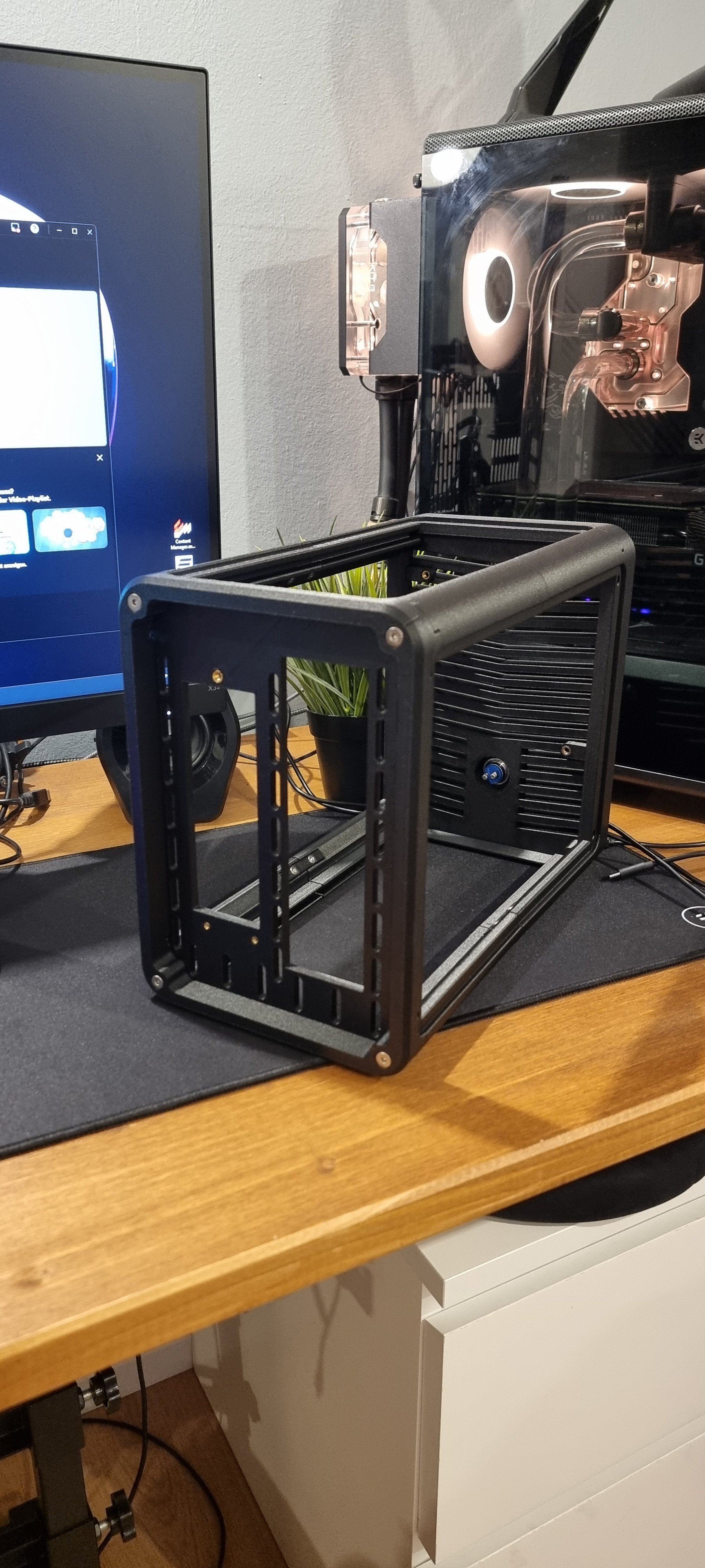

nettes Projekt.
Ich hab ein ähnliches. Ich habe den aktuellen macMini auf ITX Basis mit Platz für 2 2,5zoll ssds oder eine 3,5Zoll hdd entwickelt. Allerdings stockt das Thema derzeit, weil wir keine Fräskapazität haben =(

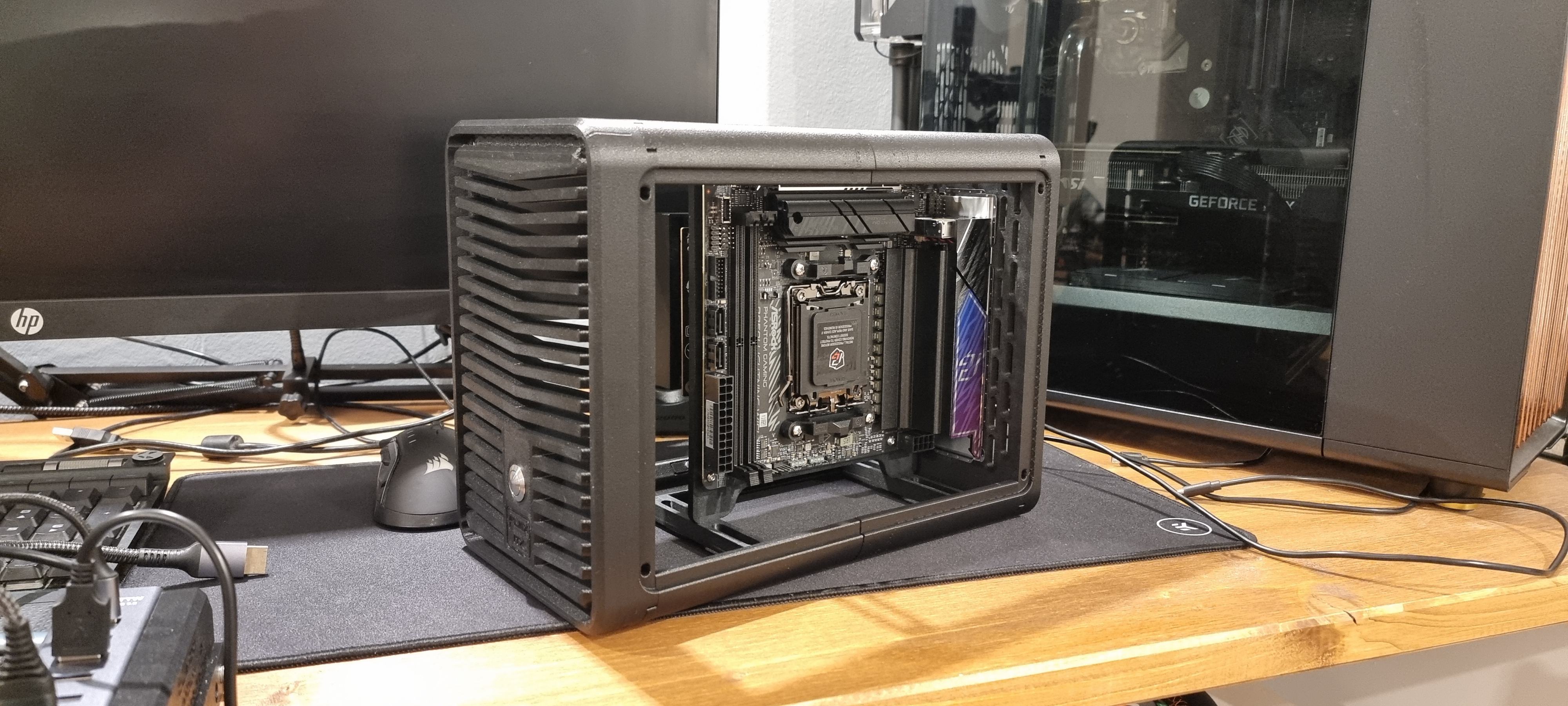

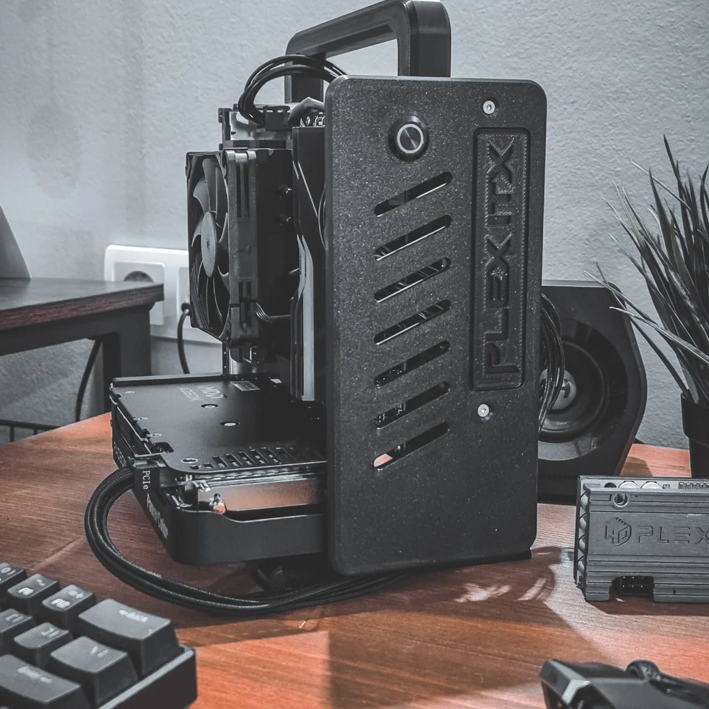

Update 😊👍
Jetzt die restlichen Teile Drucken.

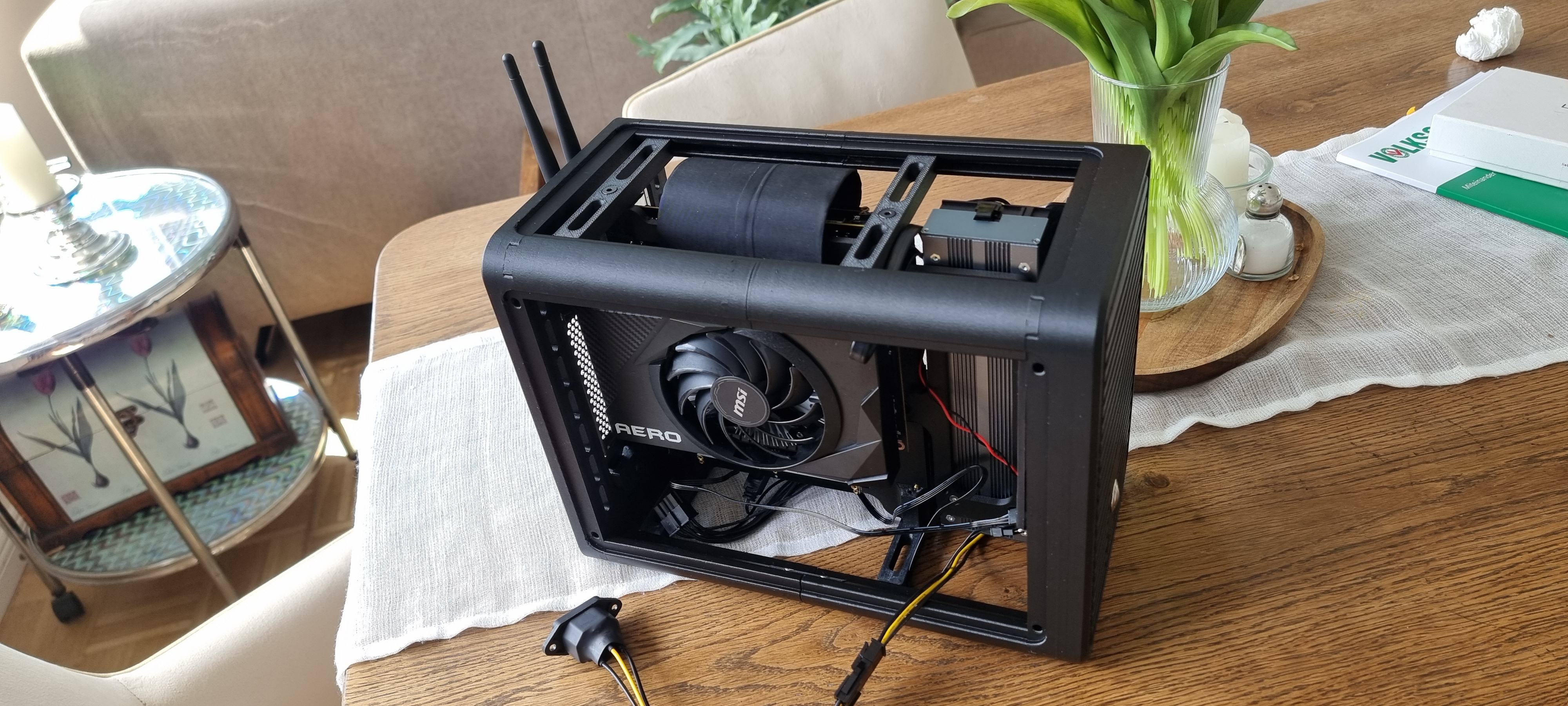

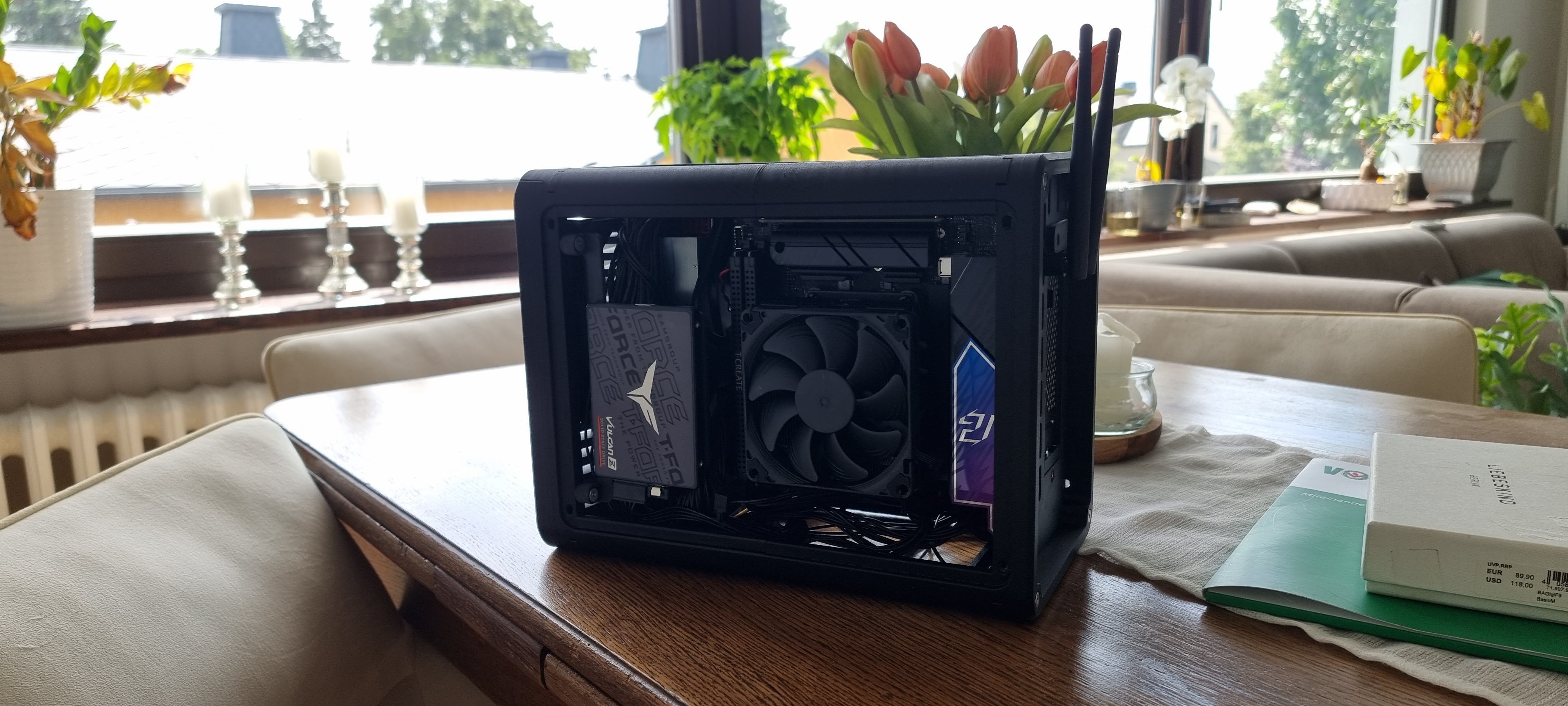

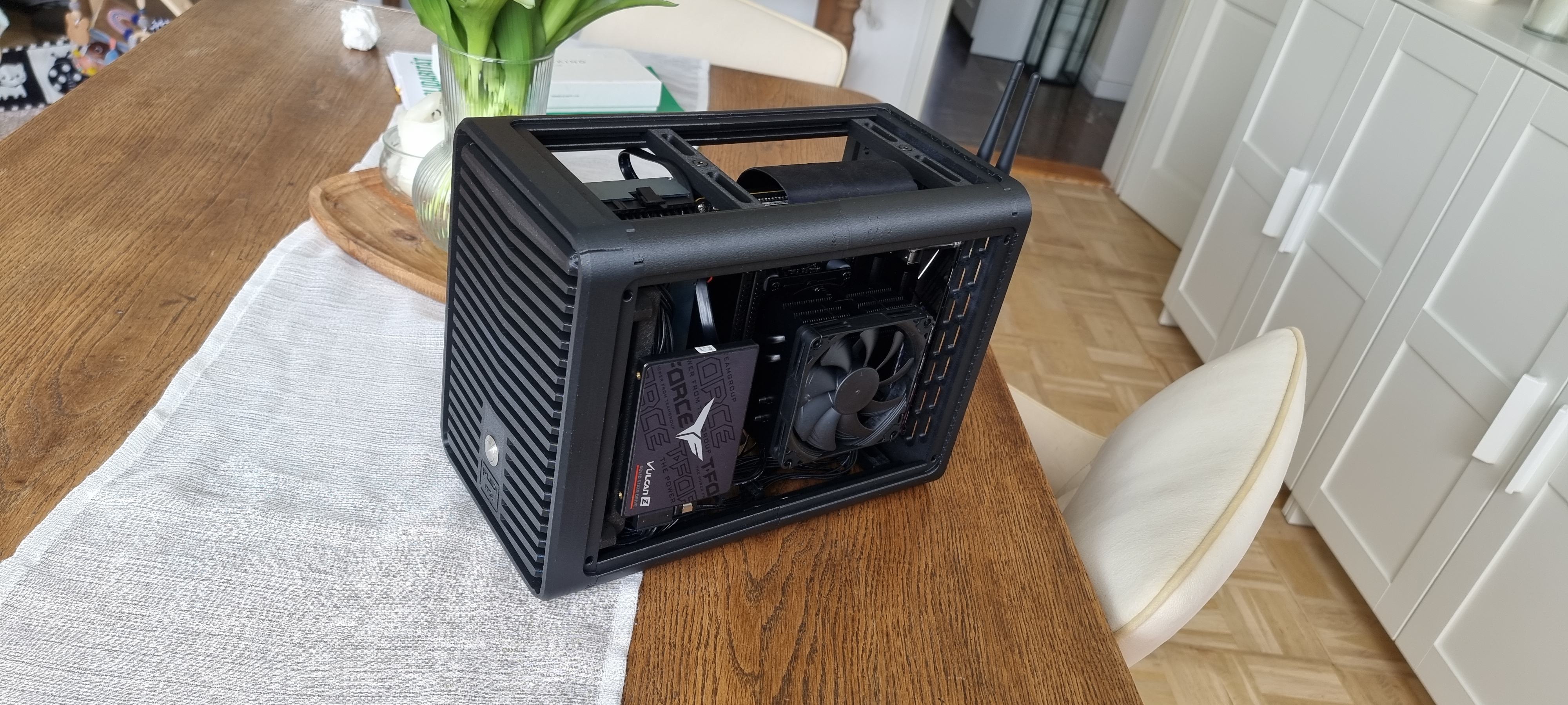

Morgen kommt die rx 9070 pulse 🤝
Läuft schon mal. Wenn die gpu da ist mach ich noch ein paar anpassungen und dann wird final gedruckt 😍
Panels sollten auch morgen kommen 👍
Der Kaltgeräteanschluss wird natürlich noch ins heck integriert 👍

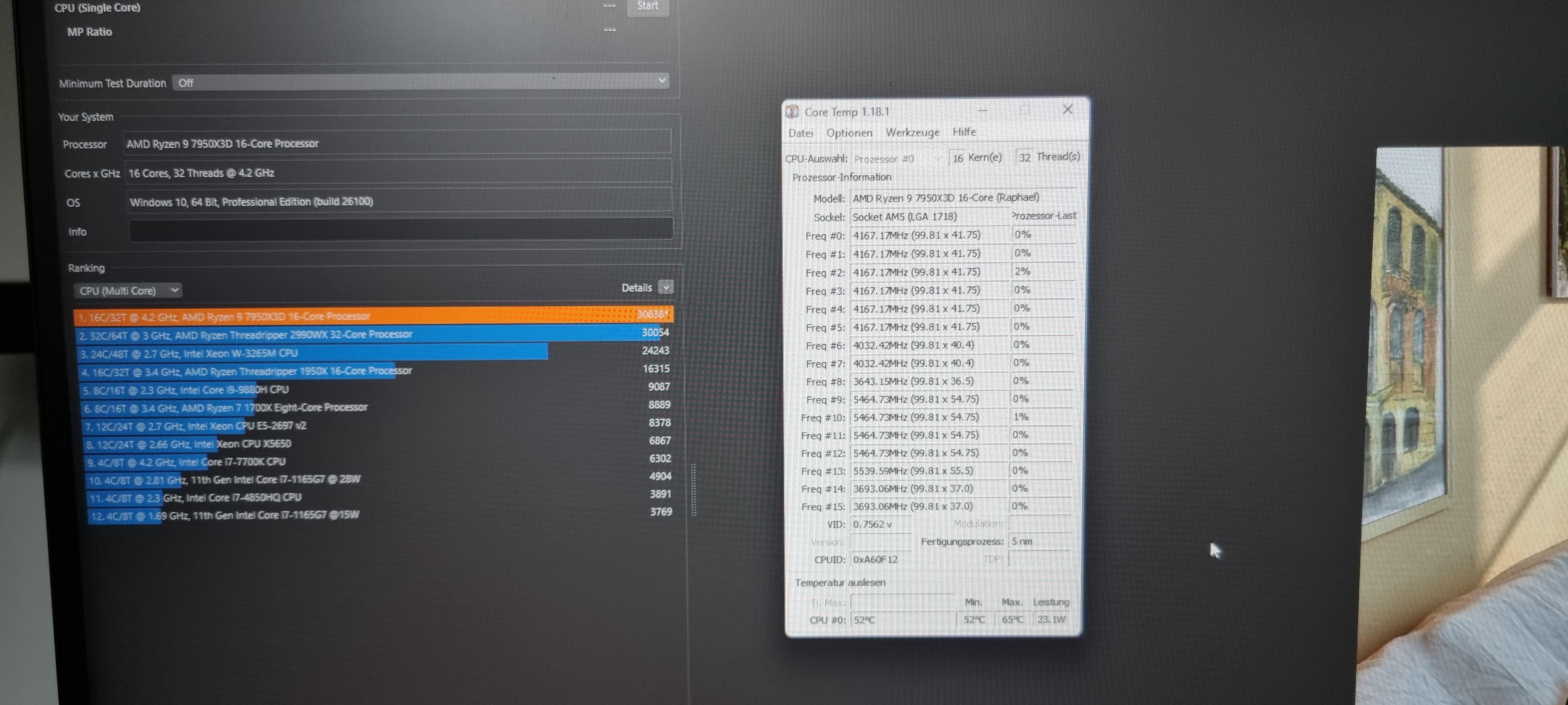

Eco modus im ryzenmaster - CPU Temp max 65°C CB R23 🤝 mit voller Power erreucht er 90°C. Lasse ihn aber im Eco Modus laufen 👍

Ziemlich starkes Ergebnis. Sieht nicht wirklich nach DIY aus. (y)
Dein Open Frame HDPLEX Projekt interessiert mich auch sehr.

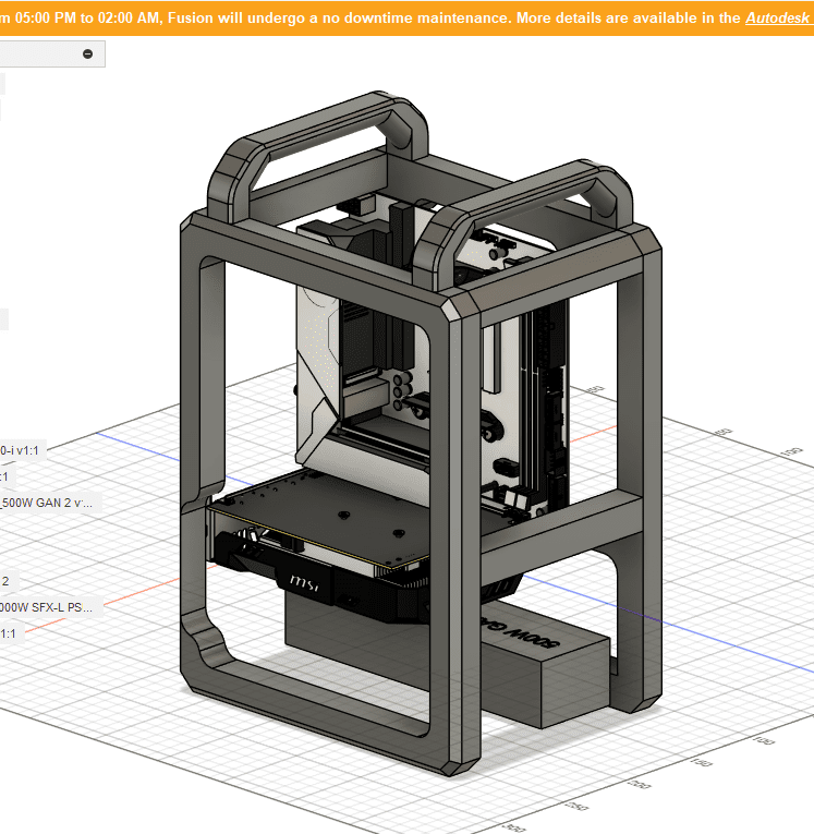

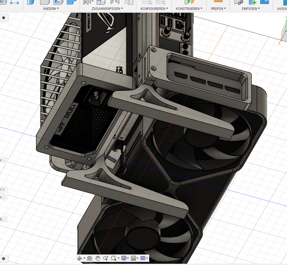

Irgendwie so kann ich mir das Riserless und modular vorstellen. Unten könnte man dann noch auf SFX Netzteil erweitern, wenn man das wöllte.
GPU kann auch länger sein. Das ist jetzt auch nur ein grober Entwurf.

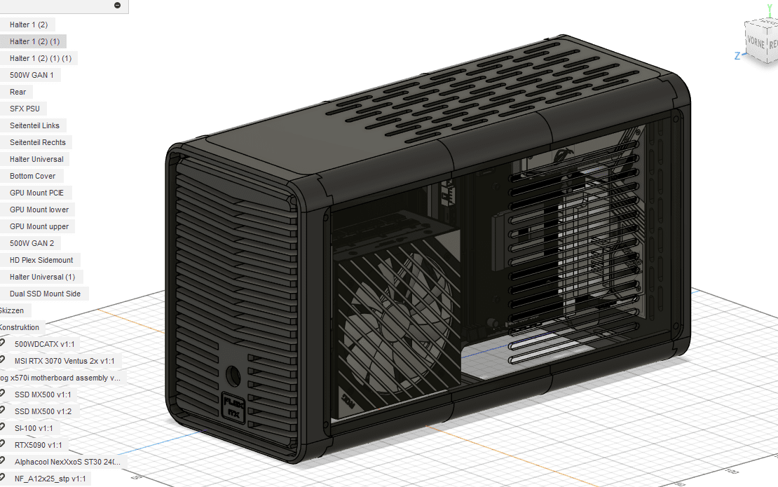

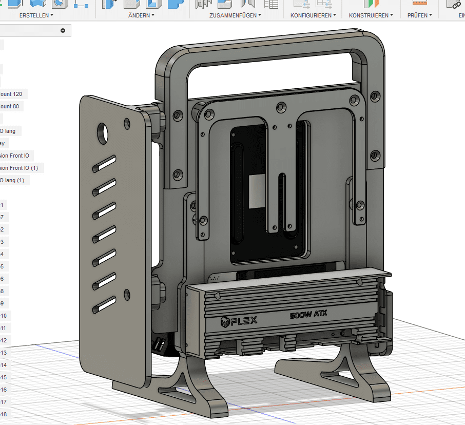

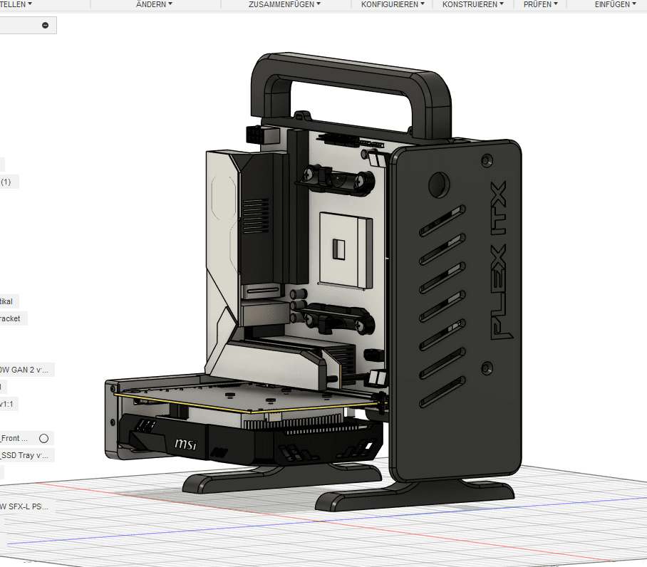

Es eskaliert schon wieder ^^ Open Frame mit option auf geschlossen

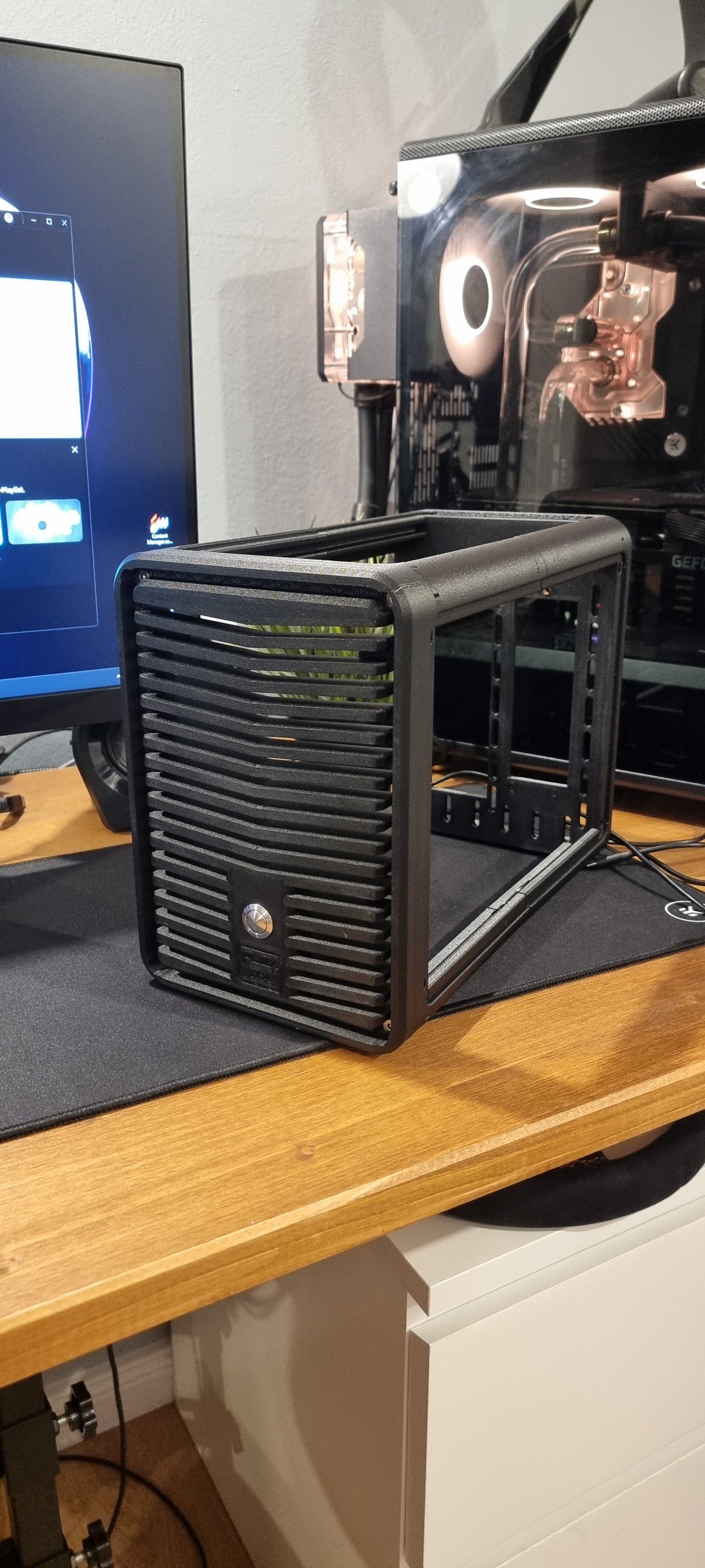

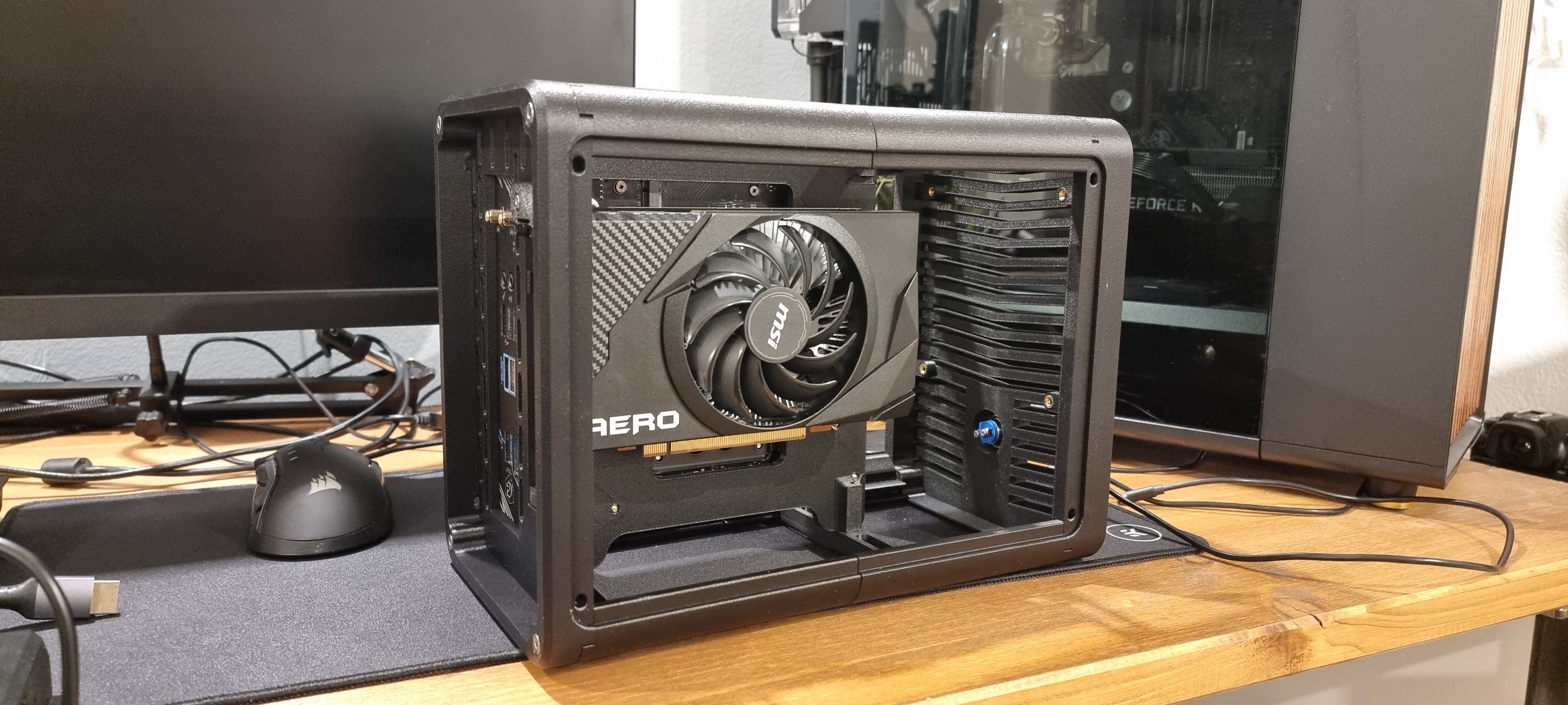

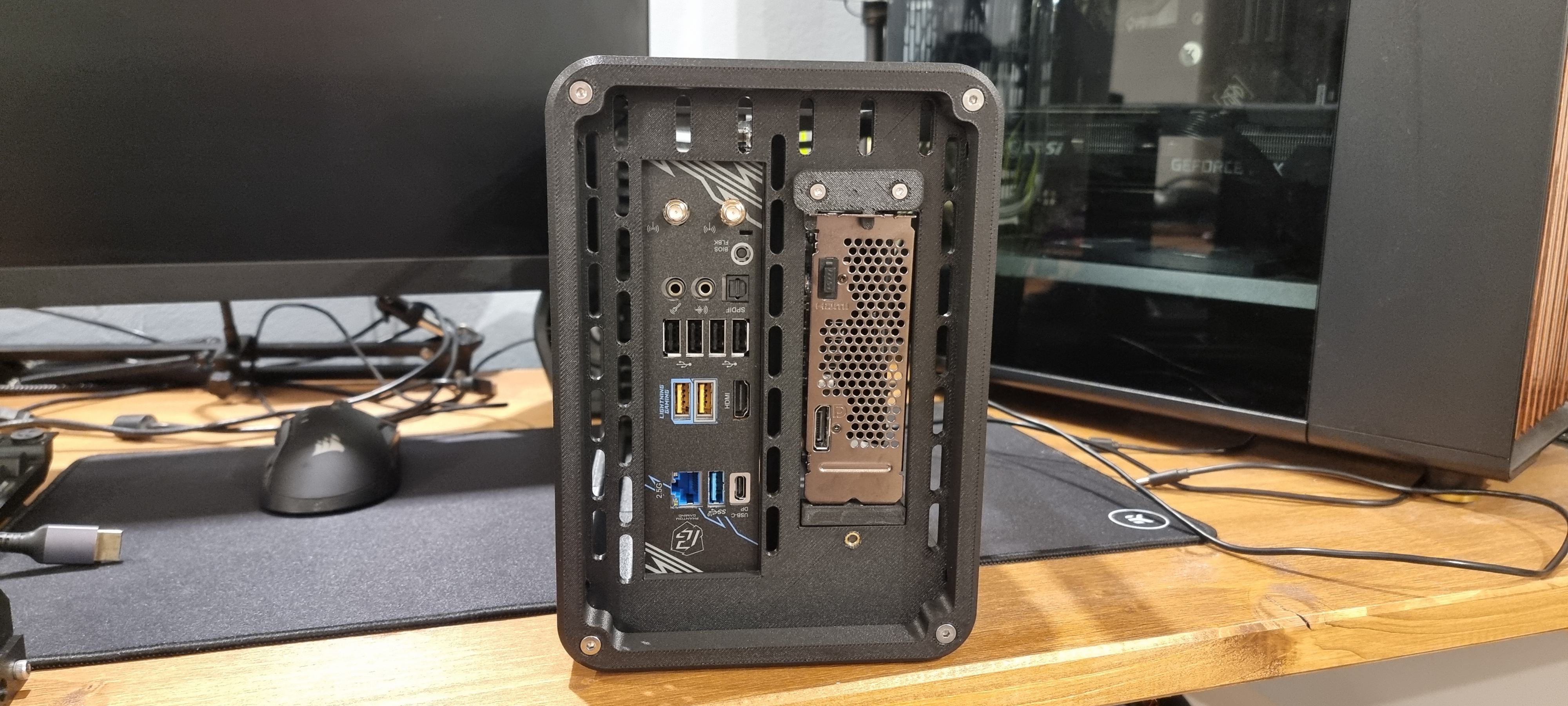

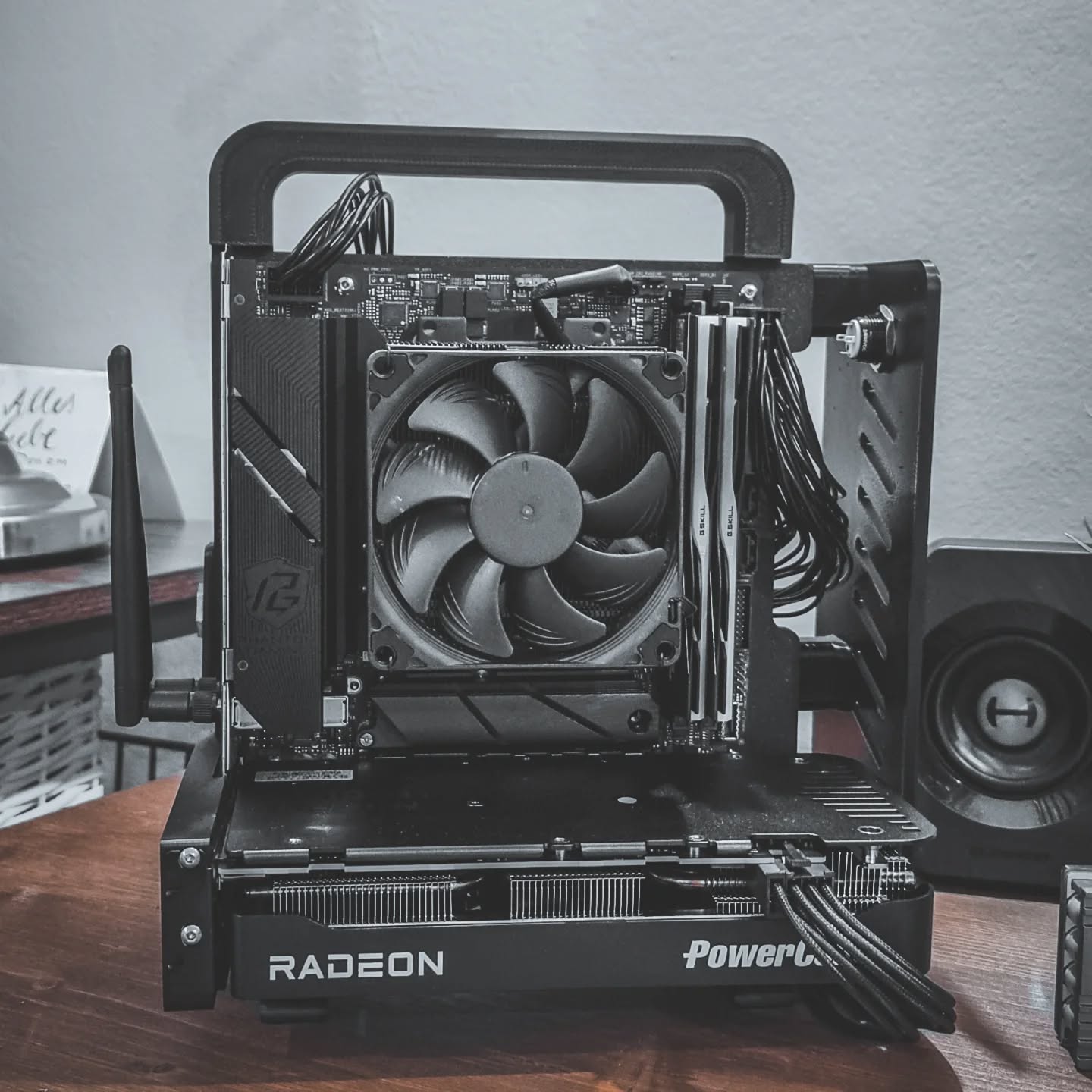

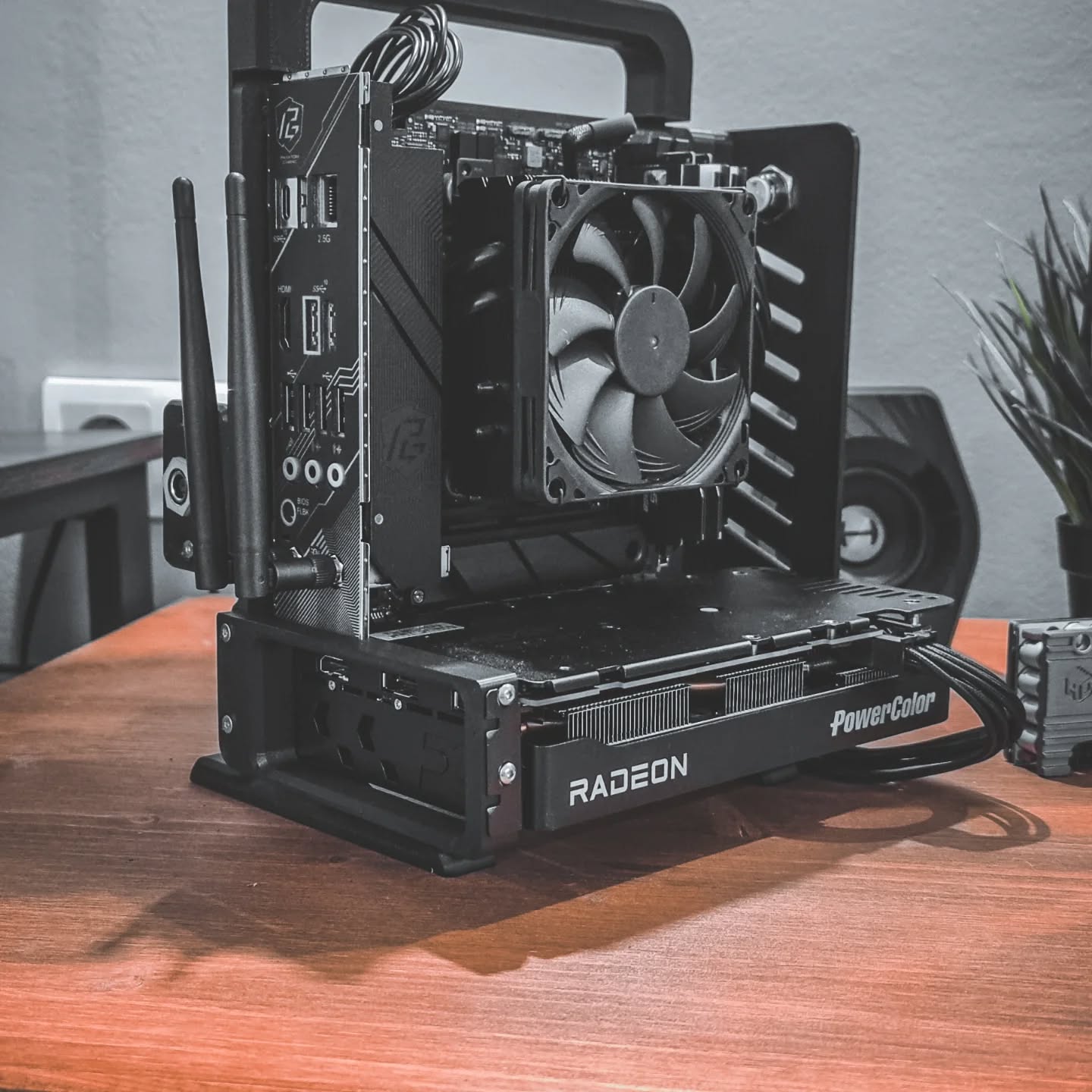

So die RX 9070 ist drin, die Pulse war die kleinste die ich finden konnte, eine 5070 war keine alternative für mich.
Ich werde mein Case mit den 50mm Extensions aufbauen. Die kleinste Version dann mit RX 9060XT und Ryzen 9600x
Das HD Plex 500 GAN ATX wird echt verdammt warm. Mich wunderts das das Gehäuse nicht mehr Kühlrippen hat. Habe es eine zeit ohne Frontlüfter getestet
und es war gut heiß. Teste mal mit Frontlüfter ...
Aber schon genial, der 7950X3D mit der 9070 zusammen, sehr gute Leistung obwohl beide quasi im ECO Modus laufen.

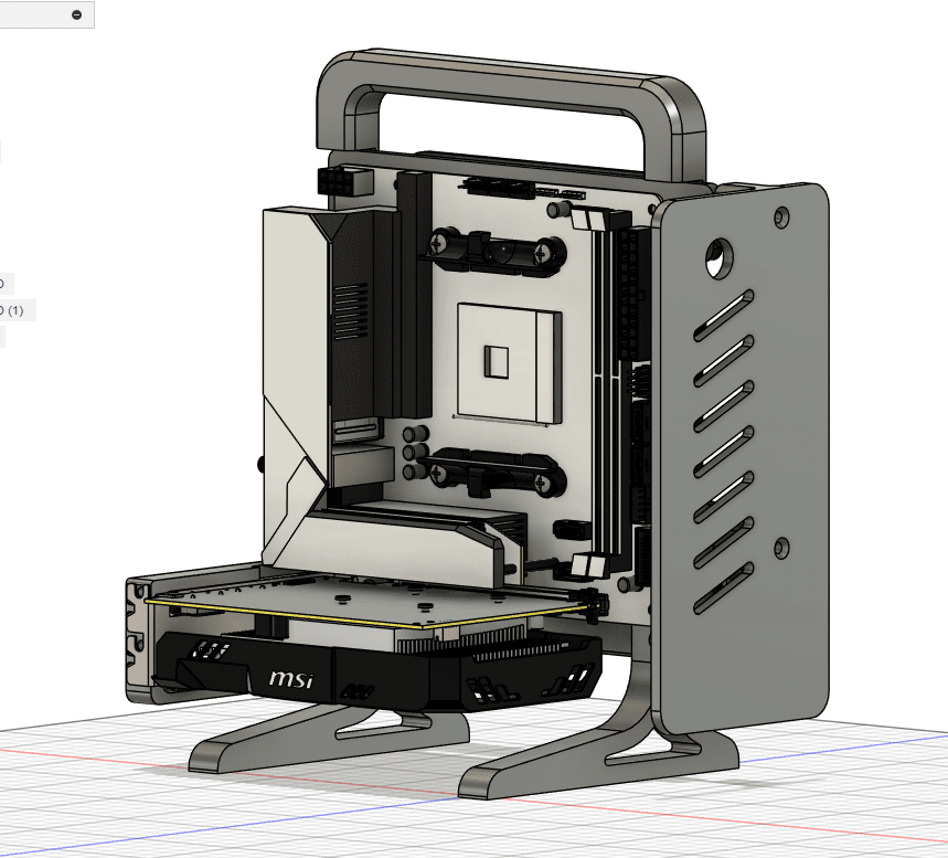

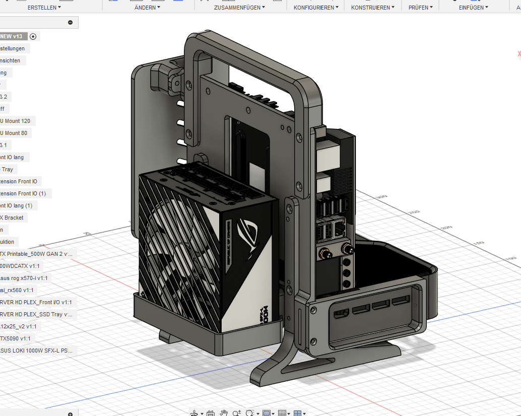

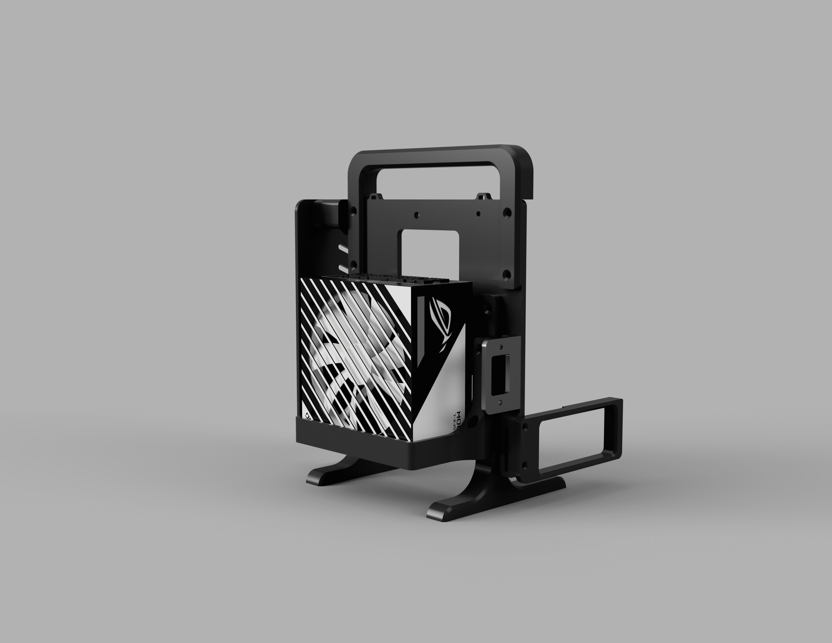

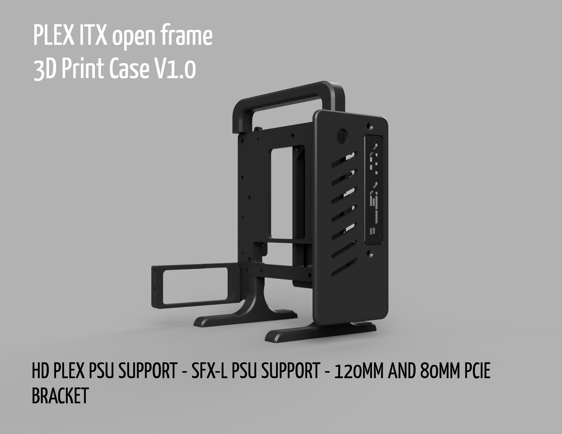

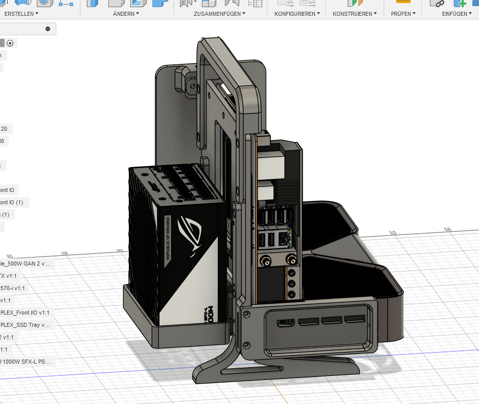

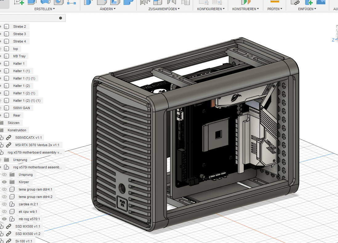

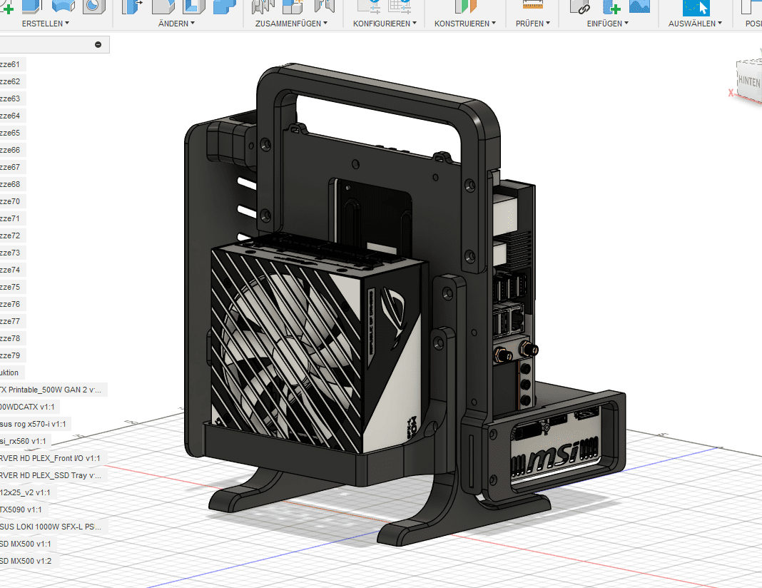

So
Ich habe den Rat von AG1M angenommen und das Open Frame komplett umgestrickt.
Jetzt Riserless, HD Plex und SFX-L ready.
Mit 120mm PCIE oder 80mm PCIE Karten zu nutzen.
Volle GPU-Längen montierbar, ich werde noch einen GPU Support entwerfen, das sie nicht durchhängt.
Werde die tage den Druck mal starten :)

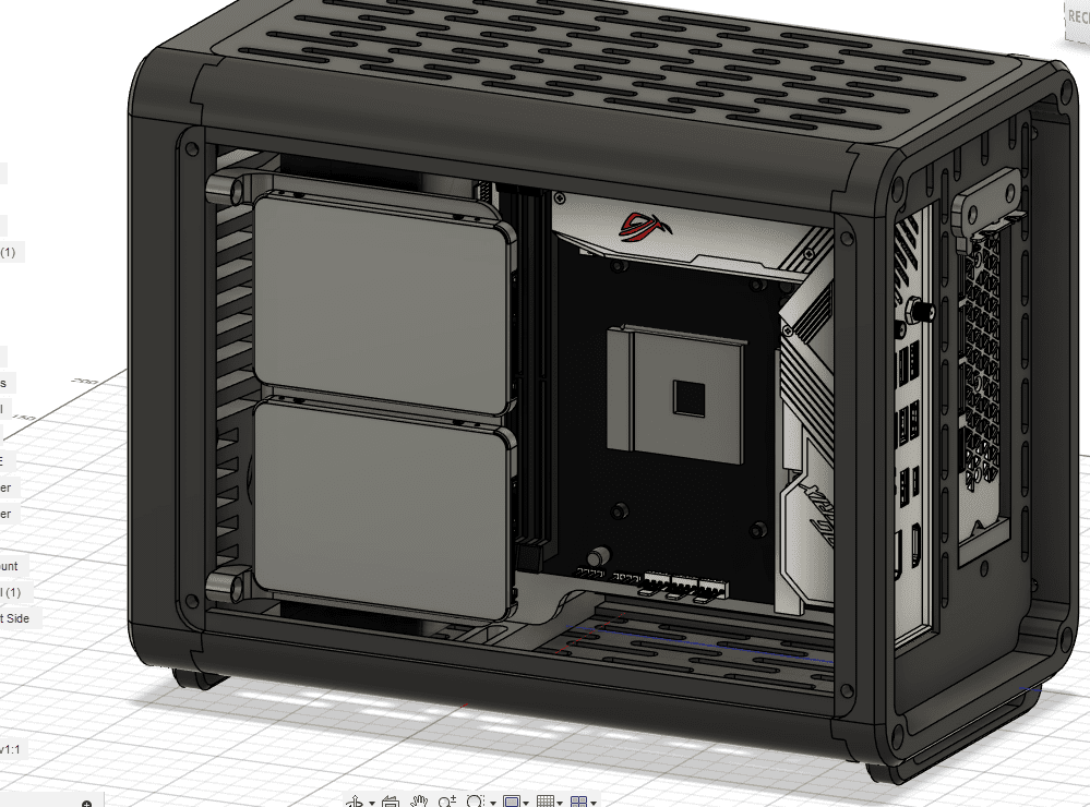

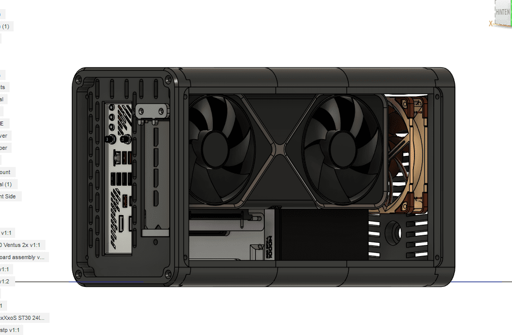

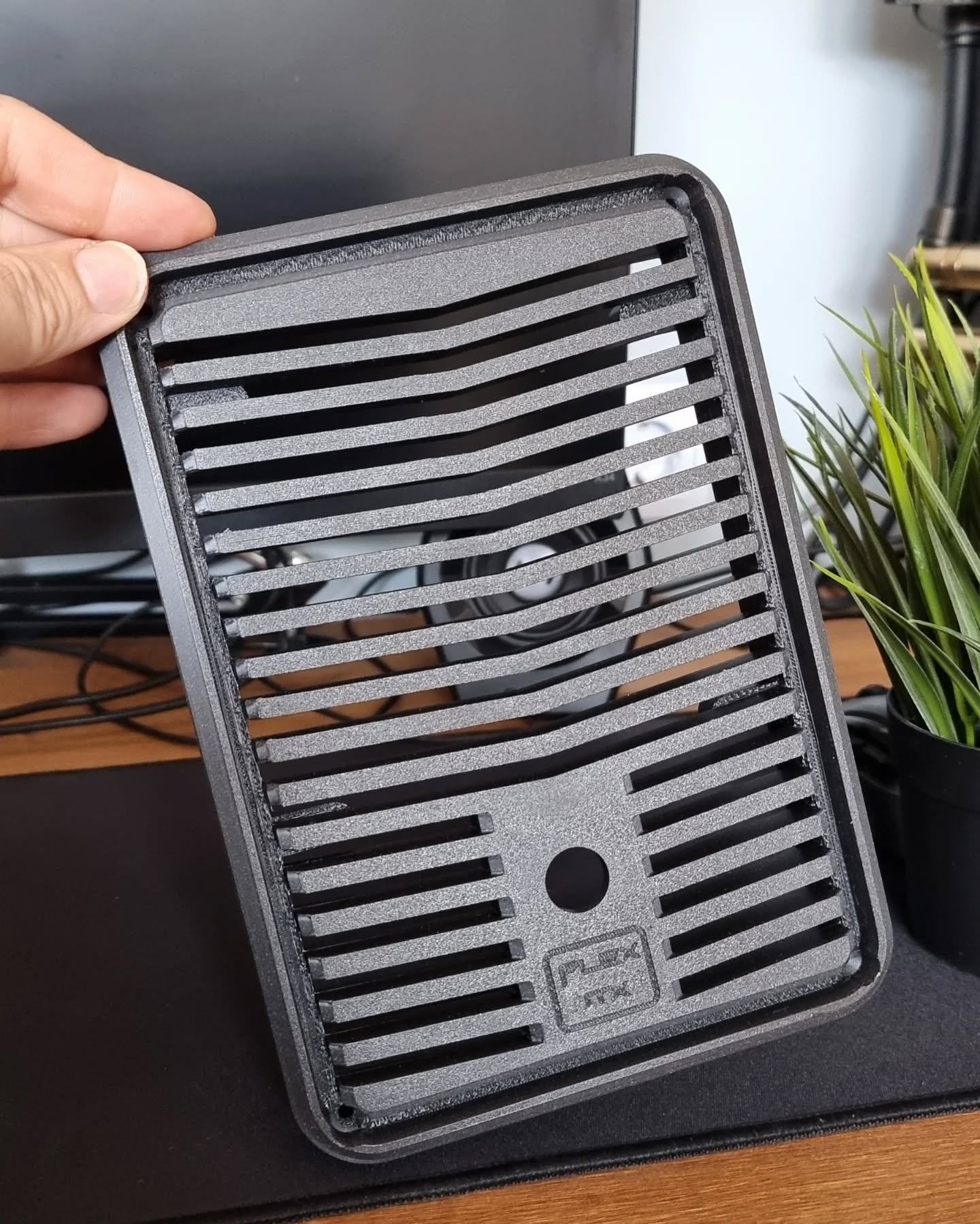

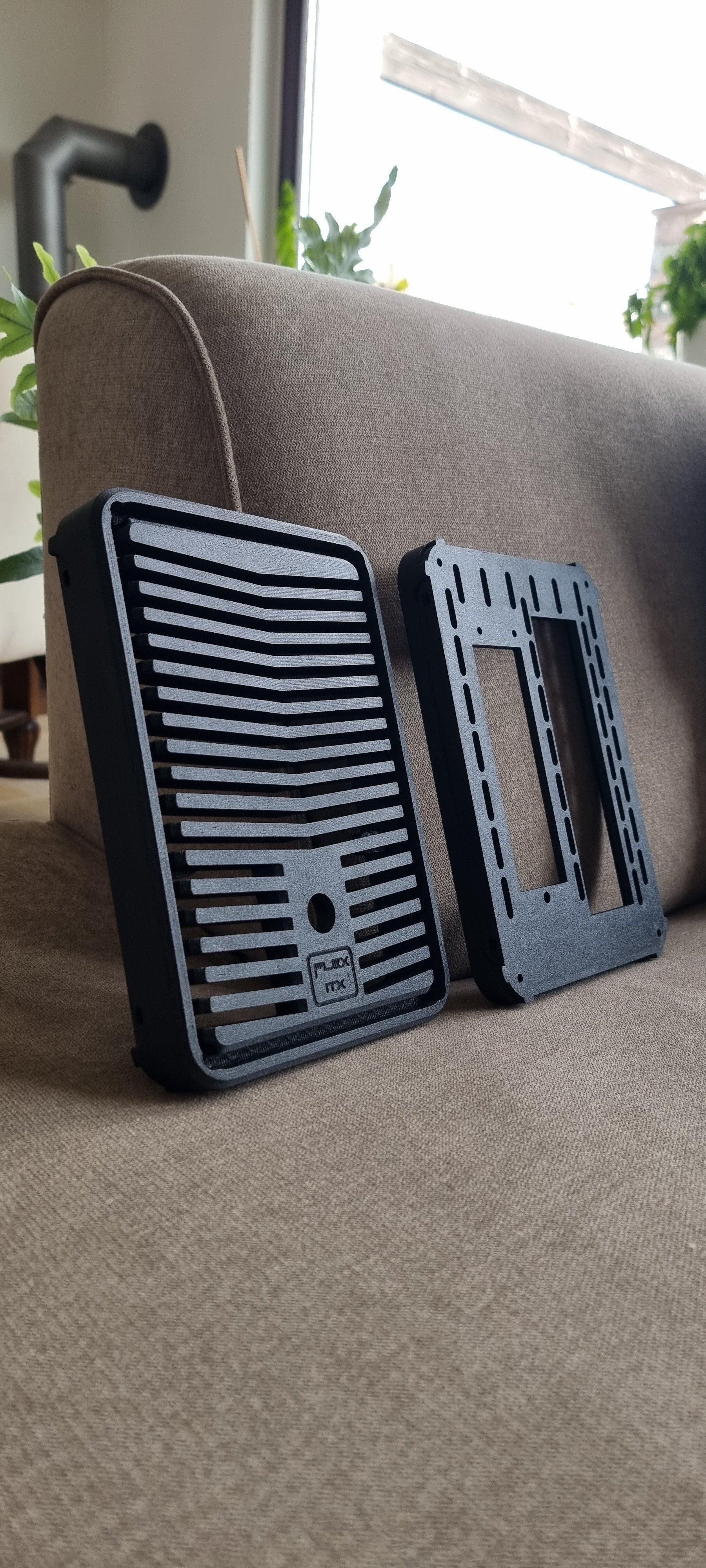

Für das geschlossene Case gibt es jetzt noch mögliche Farbakzente, eine Abdeckplatte für die Schrauben und durch support nicht so schöne Fläche und ein seperat druckbares Logo.

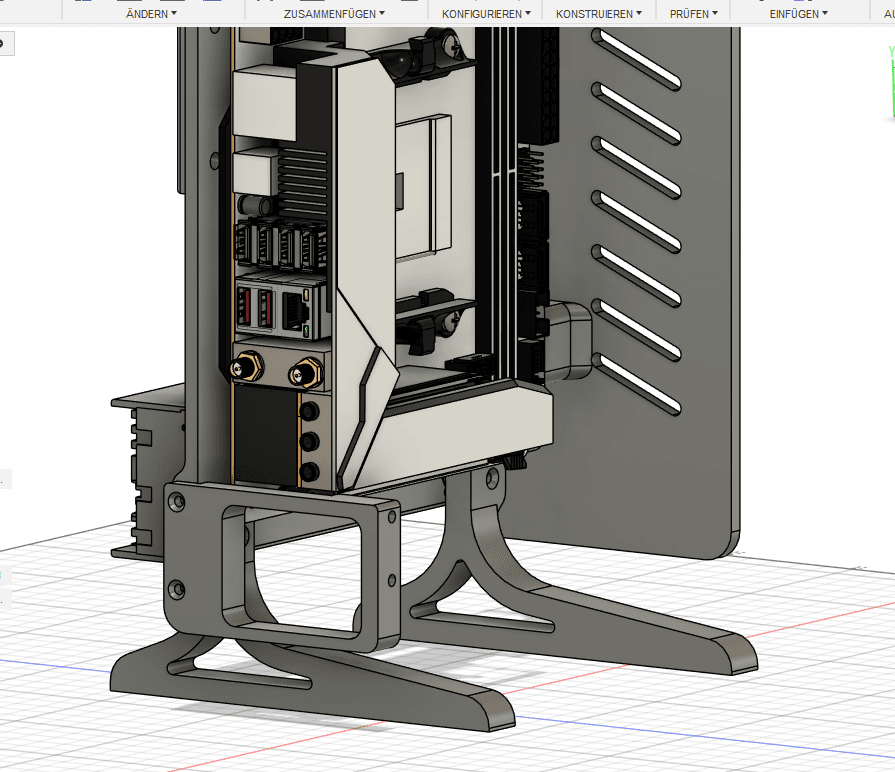

Und das openframe hat noch mal neue Füße bekommen. Weniger ist manchmal mehr :d

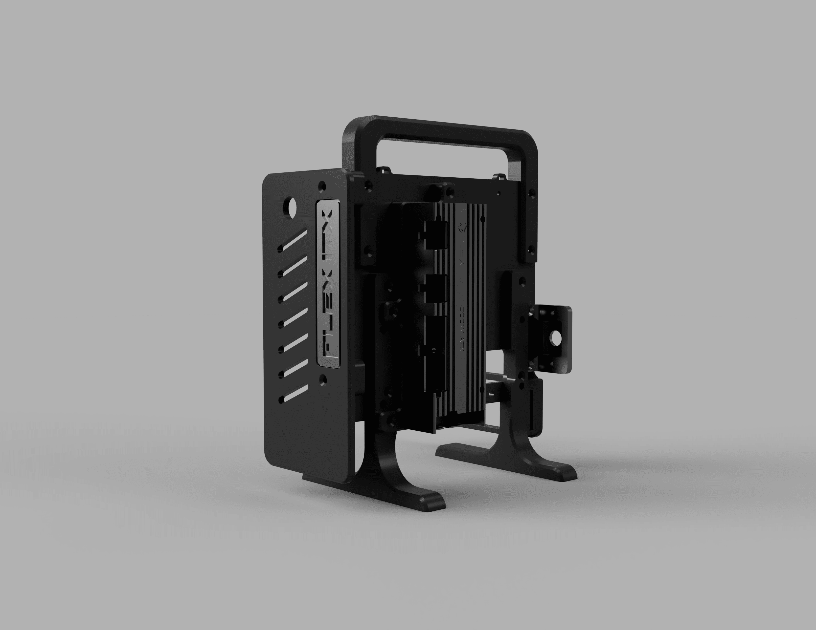

Hier die Finale Version vom Openframe
Geänderte position HD Plex Netzteil, SFX Bracket
Das openframe ist nun fertig :)
In den Druckfiles ist dann schon eine neuere Revision vom Mainboard tray mit dabei, dort sind oben noch Ösen dran für das Kabelmanagement.
Generell werden sich die files bestimmt über die Zeit noch ändern, hier und da.

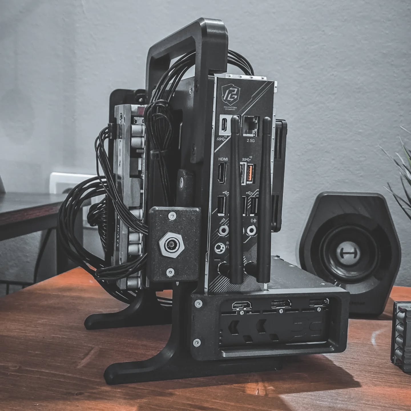

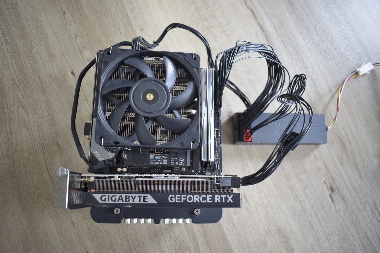

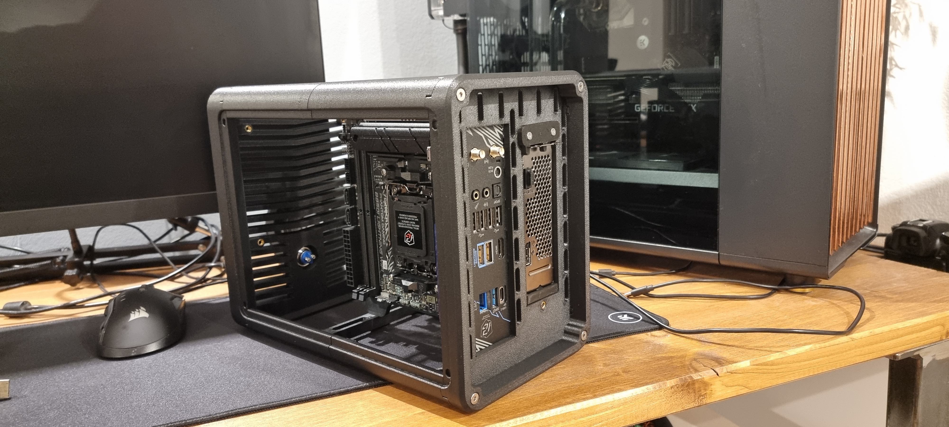

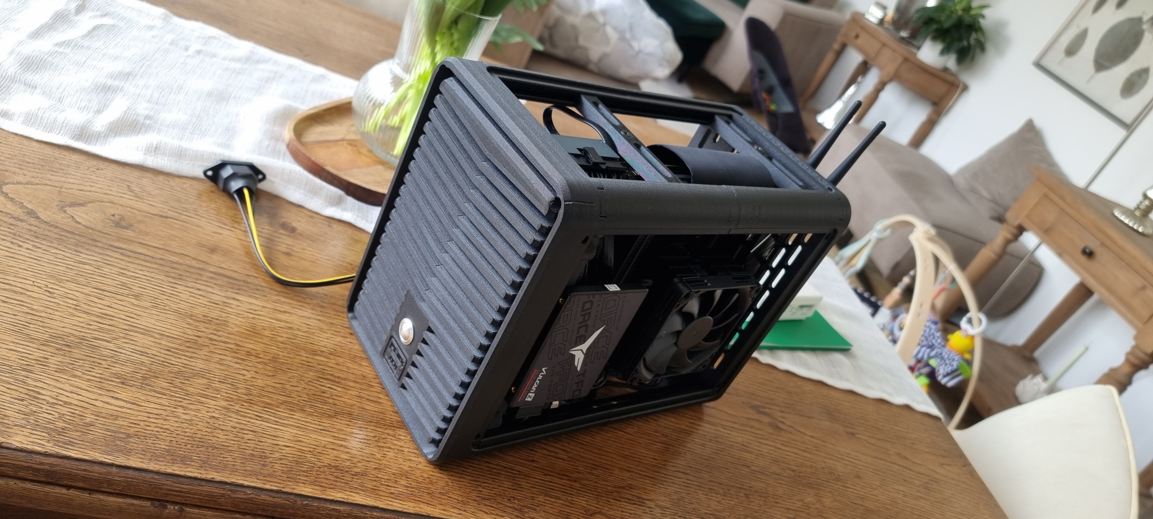

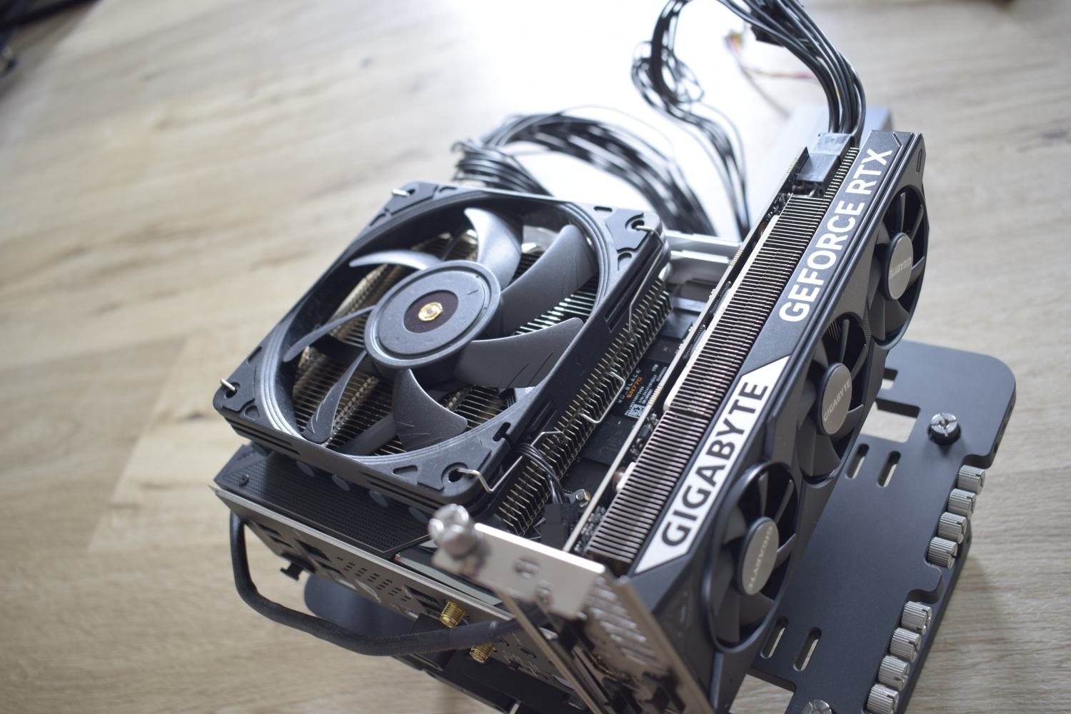

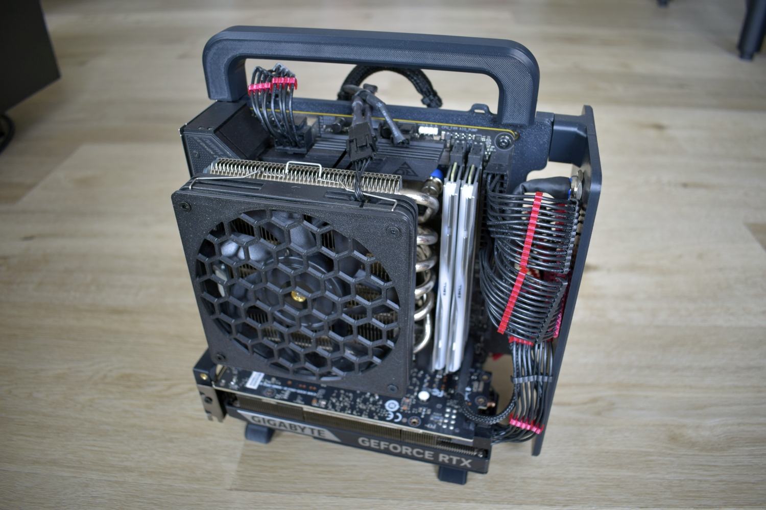

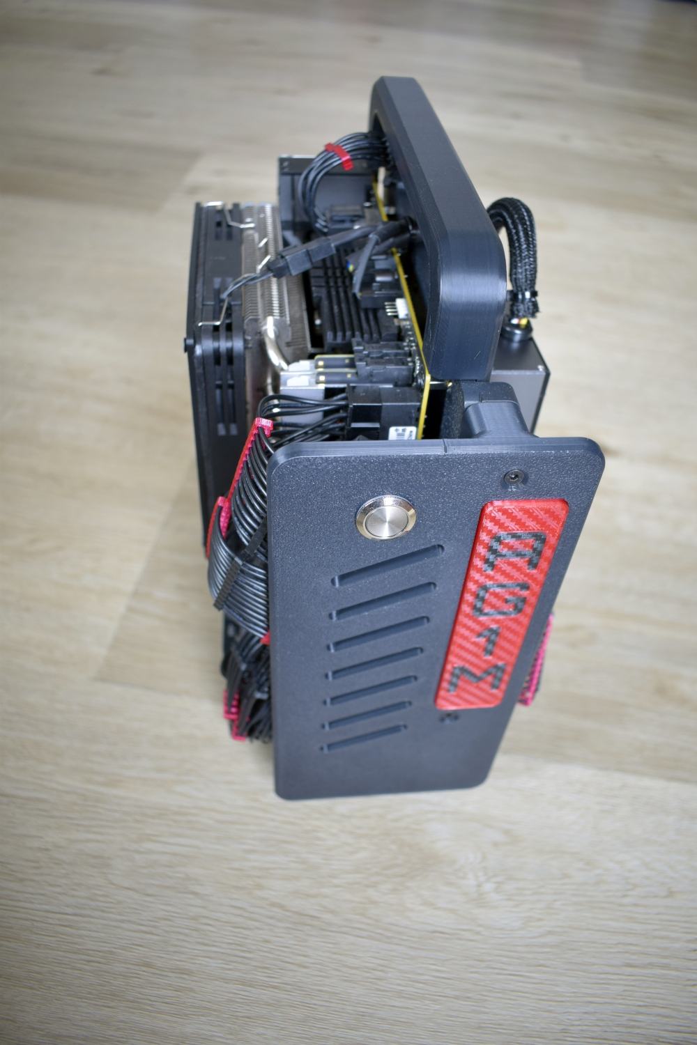

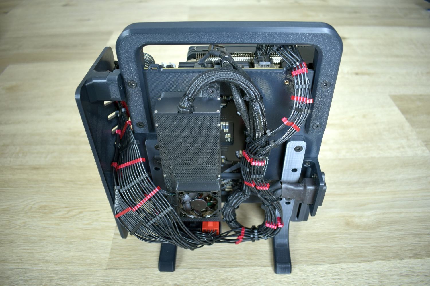

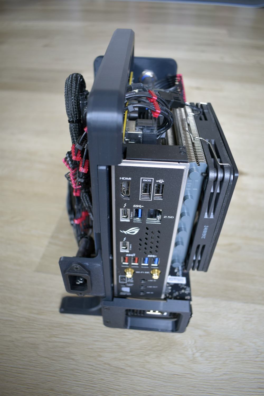

So dann will ich mal meinen Build präsentieren. :)
Verbaute Hardware: Intel i5-14600KF + G.Skill 32 GB DDR5-6800 CL30 + Gigabyte RTX 5060 LP + 250W HDPLEX GaN Netzteil (mit Noctua Lüfter Mod).
Habe Sleeve und Kabelkämme verwendet um etwas mehr Ordnung zu schaffen, ist auf jeden Fall ein 1A Open Frame Case und in der Form definitiv ein Unikat bin super Happy.
sieht schick aus, aber warum dedizierte GPU und eine HDD kann ich auch nicht erblicken?
