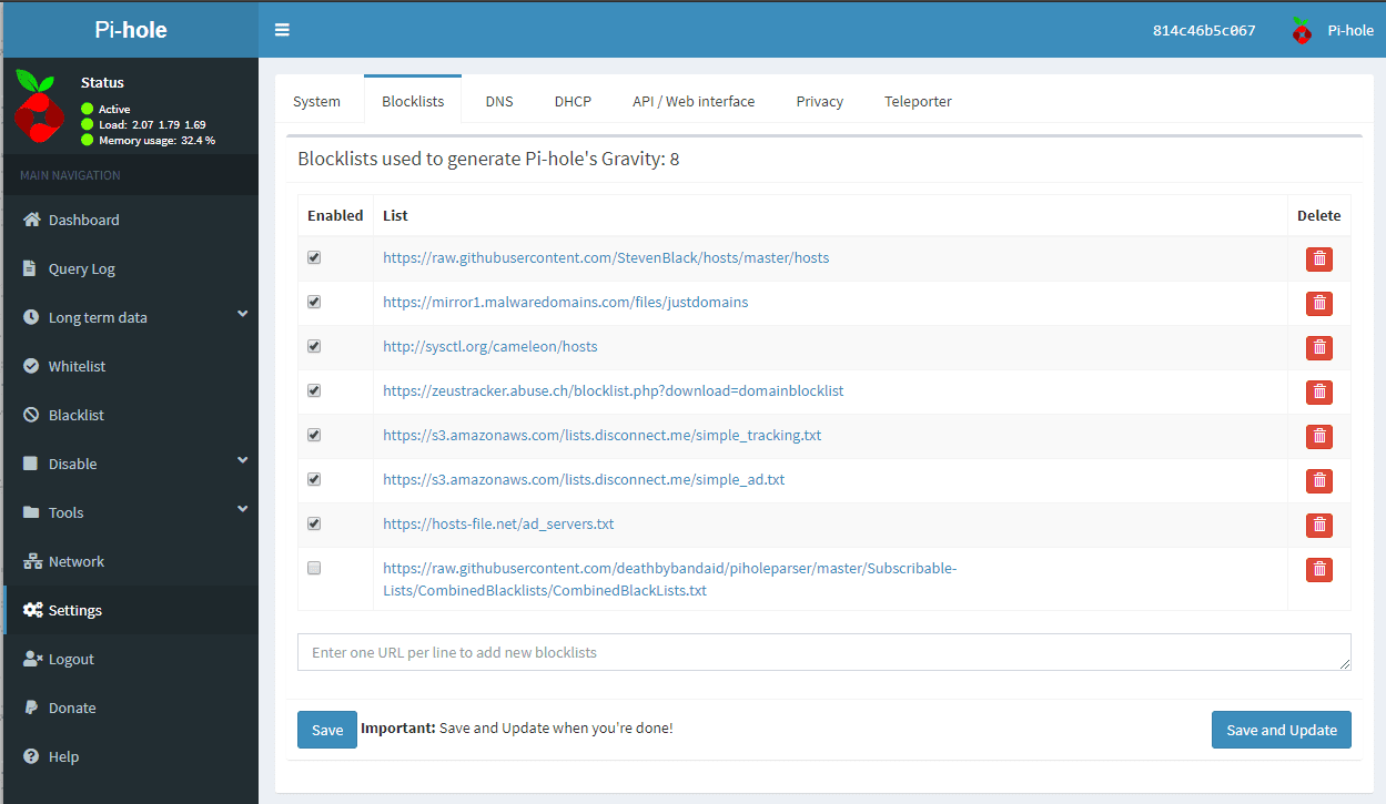

das Konzept des Pi-hole fand ich ganz interessant und habe diesen vor kurzem auch installiert. Das Problem ist jetzt, dass zu viele Seiten und Weiterleitungen blockiert werden. Updates für meine Android Geräte haben erst auch nicht funktioniert! Ich habe ein Screenshot mit den Listen beigefügt, vielleicht ist da eine zu viel drin.
Wäre super, wenn man das Problem einfach lösen kann. Meine Frau ist schon etwas genervt, dass vieles nicht funktioniert.
Grüße

Schau ins Query Log was geblockt wird und setze die Sachen, die nicht geblockt werden dürfen dann auf die Whitelist.
Wenn du also der Meinung bist, Android Updates funktionieren nicht, dann stoße das Update an und schau dann ins Log ob die IP Adresse deines Android Phones auftaucht und welche Sachen dort geblockt werden. Dann kannst du rechts neben den Einträgen den Button anklicken, dass diese adressen zur Whitelist hinzugefügt werden.
Das habe ich bisher auch so gehandhabt. Aber es nervt andauernd irgend etwas frei zu geben da es geblockt wird. Und meiner Frau möchte dass es einfach funktioniert. Daher die Frage ob evtl eine von den Listen zu viel blockt.
Die Listen sorgen dafür, dass das geblockt wird was drin steht. Wenn dir oder wem auch immer das nicht passt, musst du die Listen halt rausnehmen.

Hast du denn jetzt aktuell die nicht angehakte Liste von deathbybandaid in gravity mit drin? In dessen Github steht als Info: Note, I honestly don't recomend adding the big list, it may break websites.
Mit den Standardlisten kannst du ehrlich gesagt nicht viel kaputtmachen. Mit Andoidupdates hatte ich noch nie Probleme..
Ich habe in meiner Unifi USG als DNS die Adresse des Pi-Hole eingetragen, somit laufen alle Geräte über den Pi-hole. Ich könnte ja im Notebook meiner Frau als DNS den des IPS eintragen, dann müsste der Pi-Hole ja umgegangen werden.
Die Liste von deathbybandaid habe ich momentan deaktiviert. Vielleicht hat diese Liste damals ja den Google Playstore geblockt. Müsst ich noch mal testen.
Steven Black's Liste blockt recht viel. Man kann auch einzelne seiner Listen (zu bestimmten Topics) adden dann wird nicht rigoros alles blockiert.
Ansonsten was am einfachsten ist und ich wohl machen würde: Mehrere geblockte URL sammeln, die eigentlich durch sollen. Alle nacheinander in der UI im Suchfeld eingeben wo man die Listen durchsuchen kann. Die Liste mit den meisten Hits ist die schuldige. Diese entweder entfernen oder halt lassen und weiter whitelisten.
