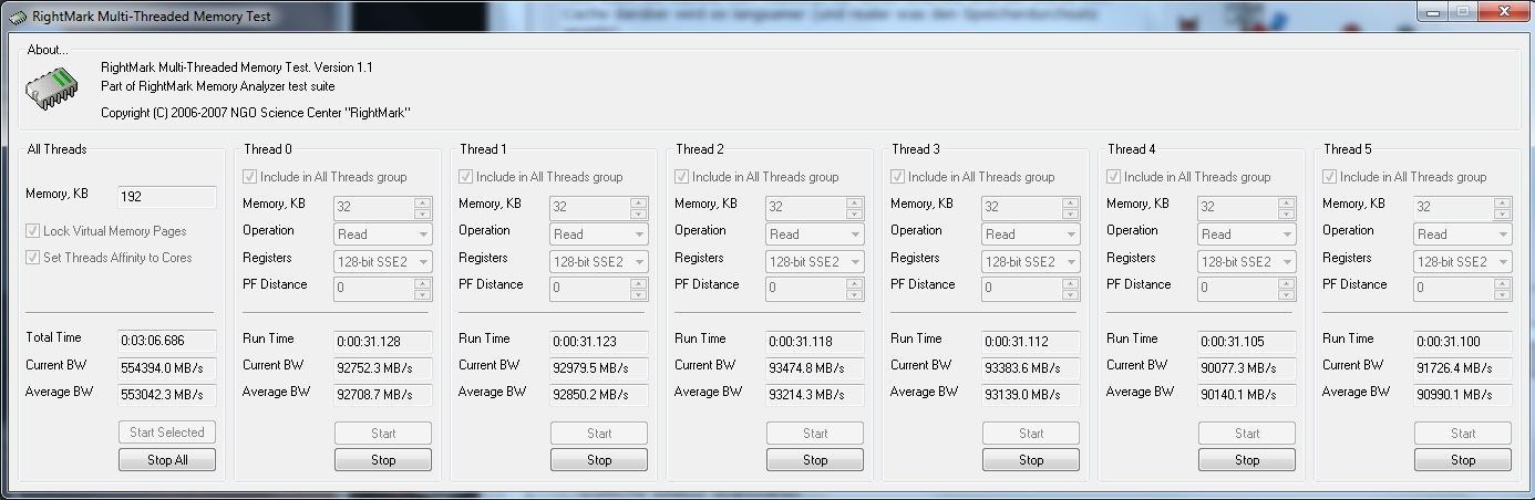

ich hab ein kleines problem und zwar verliere ich ram leistung wenn ich im phenomtweaker C&Q aktiviert habe .
ohne C&Q
mit
jetzt meine frage sind das nur auslesefehler
ICH GLAUB DAS SIND EINFACH AUSLESEFEHLER
ohne phenomtweaker
RIGHTMARK
superpi
mit phenomtweaker
rightmark
superpi
Soweit, sogut.
Was du aber noch wissen solltest, bei rmmt die Operation: "Read w/PF" nutzen, ohne sind die Werte ein wenig utopisch (bzw. wird der Cache getestet) da es recht kleine Pakete sind.
Also wenn die Summe von "Memory, KB" unter 9MB ist, sind die Werte vom Cache darüber wird es langsamer (und realer was den Speicherdurchsatz angeht)
Das geht natürlich auch andersrum, wenn ein kleiner "Memory, KB" Wert genutzt wird, wird es schneller (L1 und L2 Cache größe)
MfG
