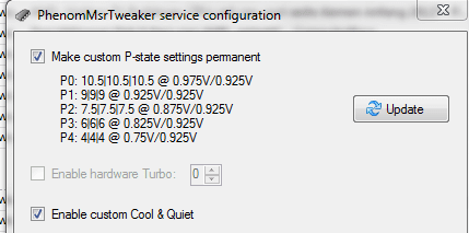

so siehts nach nem neustart aus
"PhenomMsrTweaker.exe" ist im autostart
"service" ist danach angeklickt*
gruß fk
edit:
*bezieht sich auf das fenster
"PhenomMsrTweakerService.exe" läuft da schon als dienst
Du mußt erst Update klicken, damit die aktuellen Settings übernommen werden. Zur Zeit weiß dein Service gar nicht, was er setzen soll.
Siehe Bild im Anhang.

funzt
also doch die 2. möglichkeit
oder raff ichs einfach nicht?
hatte auf was anderes gehofft
danke

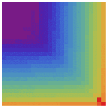

@ Batch: Ich hab die letzen Tage mal aufgenommen, bei welcher Takt-Spannungs-Konfiguration die beiden Kerne meines Athlons noch stabil laufen, rein aus Spaß an der Freude und um da ein bisschen ein mathematisches Modell drumrum zu verwursten. Beim normalen OC/UV wird man sowas eher eindimensional erstellen (also alle Kerne auf gleichem Takt), aber auch da würd sich eine Automatisierung ja schon rentieren. Nötig wär dafür halt eine Möglichkeit, Multi und VID ohne menschliches Zutun setzen zu können.

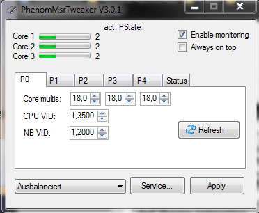

Hallo Bzzz,
Direkt beim Start. Wenn ich zuerst PMT starte, dann auf 100 MHz (oder jedenfalls <400) runtergehe und anschließend damit was neues setze, klappt das wunderbar. Nur wenns eben vor dem Start schon so ist kommt der Fehler. Die 0,5 werden sich ja auf den effektiven Multi beziehen (siehe CPU-Z), der aus 8,0x und nem 16er Divisor zustande kommt. Weiß allerdings grade nicht, ob das auch mit schiefen Werten innerhalb des eigentlich möglichen Spektrums (13,5/2 oder sowas) auch so passiert.
Ich verstehe gar nicht, wie du überhaupt einen Multi von kleiner als 4 einstellen kannst. Ich dachte, das wäre bei Martin's letzter Version V2.04 nicht möglich gewesen. Zumindestens ist es so bei meiner selbst ausgebauten Version (Screenshot als Anhang). Meiner Meinung nach lohnt es sich auch nicht wirklich unter 800MHz zu gehen, weil dort rein strommäßig kaum noch was zu verbessern ist und gleichzeitig die Rechenleistung drastisch einbricht. Dazu gibt es aber schon etliche Diskussionen ..
Bei einer neuen Version könnte ich aber niedrigere Multis zulassen.
Ich habe deine Grafik leider noch nicht verstanden. Was ist die x und die y Achse? Sowas nennt man übrigens einen Shmoo ;)
Was meinst du denn mit Automatisierung? Einen Service, der die niedrigen Spannungen und veränderte Mulit's im Hintergrund setzt, ist doch schon im Programm.
Ich setz <4.0 ja nicht per PMT, sondern mit nem anderen Tool. Und auch nicht dauerhaft, sondern nur um auszuprobieren, obs und wie weit es denn geht :fresse: Dass es nichts spart sieht man auch am großen blauen Bereich in obiger Grafik, wo halt mit minimaler Spannung auch weit oberhalb von Multi 4 alles noch stabil ist. Dann bleibt nur noch der minimale Mehrverbrauch durch den Takt, den ich mit den restlichen Daten bei Gelegenheit mal bestimmen werde.
x und y sind Frequenzachse, 800 bis ka, 3200 MHz. Farbcodierung = Spannung
So einen Shmoo? :fresse:
Ein Shmoo ist eine Ausbuchtung bei haploiden Hefezellen, die dazu dient, mit einer Hefezelle eines geeigneten Stammes zu verschmelzen, um eine diploide Zelle zu bilden.
(Mathematica macht nur Achsenbeschriftungen, wenn man es darauf drängt...)

Jetzt verstehe ich dich schon mal viel besser. Zum Thema Shmoo: Google mal "Shmoo plot". Dann weißt du, was ich meine. Du hast nämlich einen hübschen drei dimensionalen Shmoo erzeugt ;)
