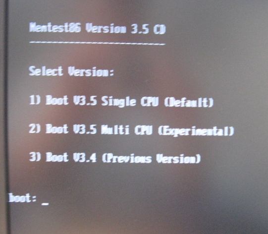

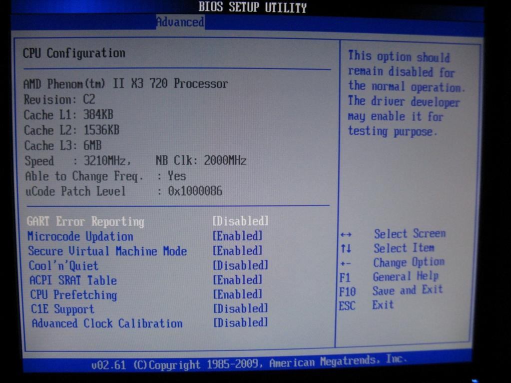

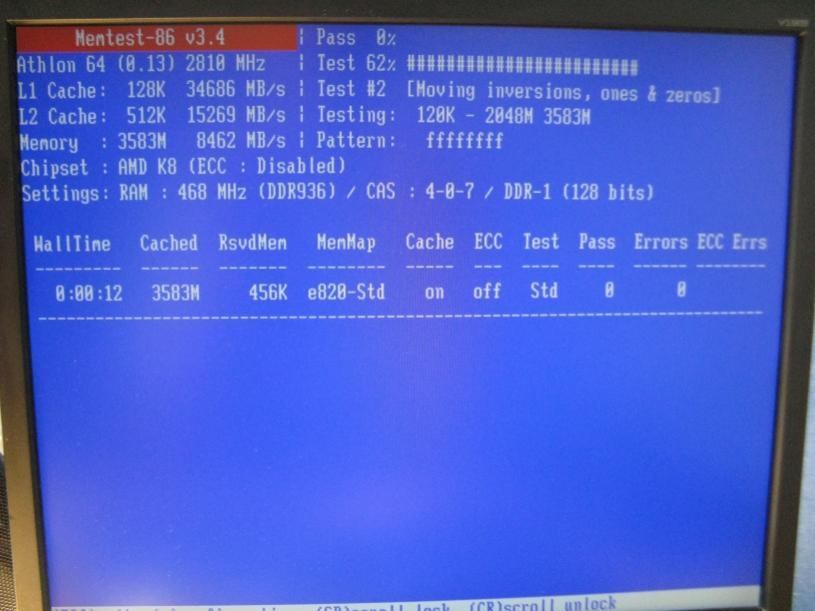

ich will mit memtest86 (livecd) erstmal die rams testen. ist das normal, dass memtest da manchmal falsche settings anzeigt? mir werden dort ganz anderes settings angezeigt, als wie eingestellt (ddr1, andere timings, andere taktfrequenz)? kann ich einfach ignorieren und gucken ob fehler auftreten?
zu den bildern: bei bild 1, konnte ich nur "3." auswählen. bei "1." und "2." geht der rechner nach wenigen sekunden aus. bei "3." läuft er.
auf bild 2 sind die komischen settings mal zu sehen.
so dann lass ich es jetzt mal laufen...
