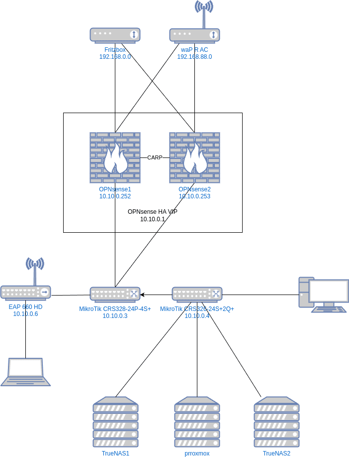

Moin, ich bin gerade dabei mein OPNsense setup neu zu machen.
Mein Ziel ist: MultiWAN mit HA. Erstmal das MultiWAN als Failover, gerne später (wenn ich von LTE auf 5G gewechselt bin) als Loadbalancing.
Die primäre Sense läuft virtualisiert, die Backup-Sense ist in Hardware und wird eigentlich nur angeschmissen wenn ich sie brauche - etwaige Loss of Service bis die hochgefahren ist nehme ich in Kauf (Kirche im Dorf lassen und so...).
Das bisherige Setup sieht so aus:
Ich hab seid einiger Zeit aber kein Multi-GW mehr am Laufen, da ich damit auf manchen Clients immer wieder auf dem falschen GW landete und bei einigen Clients einfach DNS nicht so wollte. Ich hatte auch immer wieder Probleme mit einem meiner VLANs und zu allem Überfluss nutze ich noch eine .local domain.
Ziele sind also:
  • Dual WAN mit Failover Aufbau
  • Nutzung von 10 VLANs
  • Bereitstellung von 3 VLANS als WLAN
  • DHCP für alle Netze (außer VLAN 10 aka Management LAN)
  • mDNS Repeater für einfachen Airprint Druck
  • DNS im gesamten Netzwerk inklusive der Sense selber nur via Unbound
  • Alles was nicht von selber die Sense als DNS nutzt soll geblockt werden (vergleiche fester google-DNS-Fallback in Android...)
  • Wechsel von domain.local auf domain.lan
Optionale Ziele für später:
  • Aufbau einer DMZ zwischen Fritzbox und OPNsense für Dienste nach Aussen
  • Nutzung von ZFS inkl boot environments für Updates, ZFS Mirror
  • Wechsel der Hardware der physischen sense
  • Multi-Channel LAGG für meine Mikrotiks
Prämisse bei diesem Vorhaben: Netz sollte durchgehend vorhanden sein - mal für 10 Minuten hier oder da ein Schluckauf ist okay, aber dauerhaft weg darfs net sein. Der Einfachheit halber habe ich OPNsense1 ausgemacht und ziehe sie auf einer VM neu hoch.
Ich ignoriere im LAN IPv6 völlig und deaktiviere es wo ich es kann.
So, nun mein teuflischer Plan:
Als erstes wollte ich jetzt einmal meine Firewall-Regeln auf den neuesten Stand bringen und von euch crosschecken lassen, in diesem Zuge des Neuaufsetzens von (im ersten Schritt ohne CARP) OPNsense1 werde ich auch gleich diese unsägliche .local domain los die ich immer noch benutze.
Als nächstes bräuchte ich dann etwas Mikrotik-Hilfe zum Überprüfen meiner VLANs und ob das so passt, und als letztes dann CARP wierder aufbauen - so mein Gedanke.
Wenn das erst einmal ohne HA und ohne MultiGW läuft, wollte ich als nächstes Multi-GW überprüfen - hierfür muss ich dann irgendwie OPNsense2 ausmachen - das wird also tricky. Ideen dazu wie ich das hin- und her Wechseln mache? Wird ja vermutlich nicht alles auf einmal klappen...

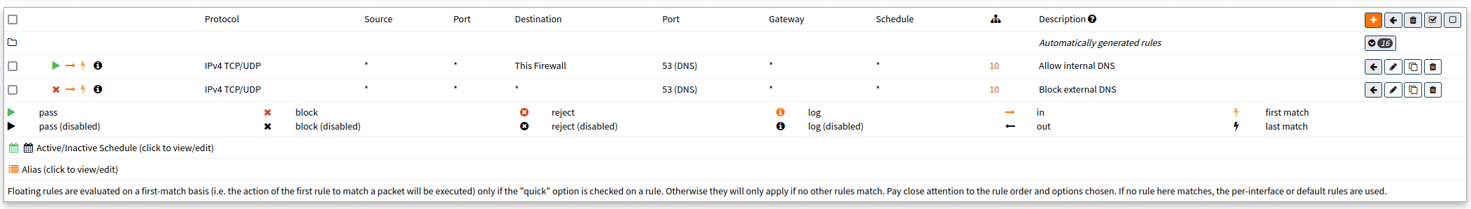

So, Plan haben ist toll, setzen wir gleich mal den ersten Punkt um, DNS + Firewallregeln - sollte ja auch das wichtigste sein.
Ich werde einen Alias "All VLANs" benutzen, einen "All Networks" (also All VLANS + LAN), einen "Print Networks" und einen "Media Networks" . die letzten beiden sollten Selbsterklärend sein.
Ich möchte die Regeln die mehrere Netzwerke betreffen gerne als Floating Rules einbauen, damit ich sie nur einmal pflegen muss.

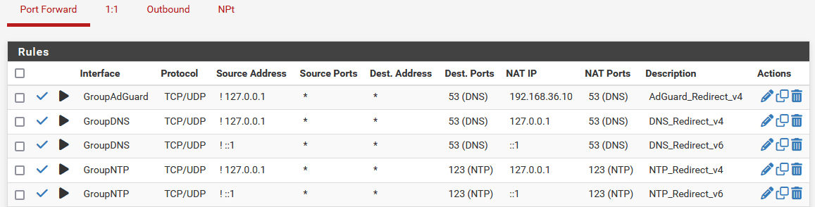

Das erste was stimmen muss ist also das DNS. Grundsätzlich nutze ich die IP der sense jeweils als ihren eigenen DNS, mit der jeweils anderen als sekundärem DNS:
Dann leite ich jeden DNS-Verkehr in jedem Netz auf die Sense selber um, das ist meine zweite und dritte floating Rule, frei nach https://homenetworkguy.com/how-to/configure-opnsense-firewall-rules/:
Passt das erst mal soweit? Gehe ich so in die richtige Richtung? Ich hatte das bisher als Rule pro Interface, mit Destination "Interface Address" statt "This firewall"

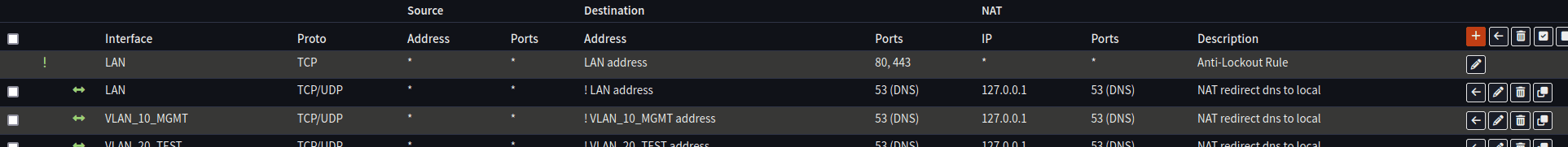

Ich stolperte dann auch noch hier über diesen Teil im cheatsheet:
Redirect DNS requests on LAN to Unbound DNS using NAT port forwarding​
Das würde ich auch gerne umsetzen, das kann ich ja ohne Probleme zusätzlich zur Floating Rule oben einbauen, oder?
Sodele, sorry für die Wall of Text, aber ich wills halt diesmal von Grund auf sauber aufbauen damit ich am Ende nicht wieder in einem Zustand lande in dm es zwar einigermaßen funktioniert, ich aber die Dinge die nicht funktionieren nicht verstehe...
Klar. Ich nutze Floating aber kaum, es stört mir die Übersichtlichkeit.
Bei der NAT-Regel müsstest Du in pfSense Gruppen bilden, in OPNsense kannst Du mehrere Interface direkt in der NAT-Regel abhandeln.
Cool, danke. Kleine Frage: Warum stören dich floating rules bei der Übersichtlichkeit?
Weil Du nicht direkt sehen kannst, worauf sie sich eigentlich beziehen. Das Problem hat man bei der DNS-NAT-Geschichte aber eh, von daher macht es an der Stelle den Braten wohl nicht fett.

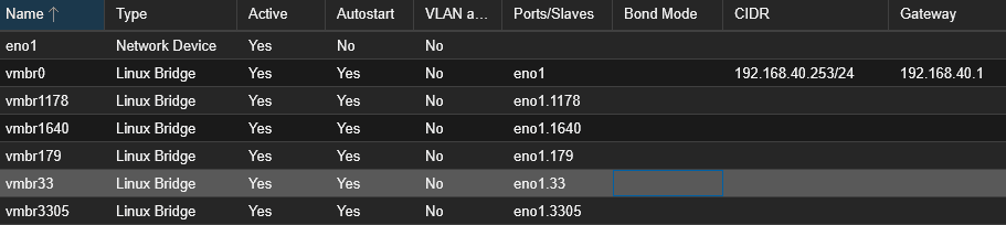

Ich wollte mir gerade ein neues VLan auf meiner unter Proxmox virtualisierten OPNsense anlegen, aber irgendwo ist da nen Bug in meiner Konfiguration.
Vielleicht weiß jemand was ich übersehen habe.

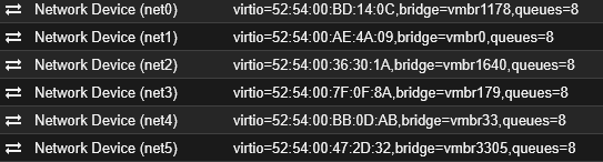

Ich habe eine Bridge vmbr3305 als zusätzliche Netzwerkkarte vtnet4 in die Sense gehangen konfiguriert. vtnet4 hat eine IP bekommen. DHCP ist konfiguriert und die Firewall ist auf allow all zu einer Test VM in einem anderen Netzwerk konfiguriert. Rückweg in der Firewall ist aufgrund der Probleme auf allow all mit Logging als erste Regel konfiguriert.
Eine neue VM hinter der vtnet4 bekommt per DHCP eine IP, das Gateway und einen DNS Server, wobei GW auch DNS Server ist.
Die VM kann weder erfolgreich DNS Auflösungen durchführen, noch das eigene Gateway oder die VM in anderen Subnetz anpingen.
Der DNS ist ein Adguard auf der Sense und protokolliert die Anfrage. tcpdump zeigt auf der vtnet4 alle ICMP und DNS Requests an, Antworten kommen aber nicht zurück.
Das Interface im anderen Netz sieht sowohl die ICMP requests als auch die responses.
Es scheint also kein Traffic aus dem neuen Interface vtnet4 zu kommen, abgesehen vom DHCP response.

Ich nutze bei mir auf der Hardware zwar VLANs, aber ab Proxmox ist alle untagges mit Bridges. Entsprechend bekommt die Sense auch nur echte NICs, siehe Screenshots.
@Sannyboy111985 So würde ich es nicht machen. Bin mir nicht mal sicher, ob dein Setup so überhaupt Sinn macht.
Davon ab, wenn es für dich bis jetzt funktioniert hat, dann vergleiche die Einstellungen der VM mit denen der "Test VM in einem anderen Netzwerk".
Regeln solltest Du erst mal mit "eingehend alles erlauben" konfigurieren. Damit kannst Du die Konfiguration der OPNsense selbst schon mal ausschließen. Und dann wäre es ein Proxmox-Problem.
Wie viele VMs hast Du so bisher in betrieb?
@BobbyD: Warum sollte das Setup so keinen Sinn machen und wie würdest du es machen?
Auf Proxmox kann ich direkt meine Netzwerke als Netzwerkkarte aussuchen und muss nicht individuell das VLAN in der Netzwerkkarte manuell eingeben. Finde ich etwas einfacher. Die Logik habe ich damals auch im VMWare mit den vSwichtes so gelernt.
Die andere VM ist im Netz vmbr0/vtnet0 192.168.40.0/24 . Die neue VM funktioniert in den Netzen problemlos und kann DNS als auch ping zu einer VM in vmbr0/vtnet0 druchführen. Nur im neuen vmbr3305/vtnet5 funktioniert es nicht.
In allen Netzen laufen verschiede VMs und Container.
Die Interfaces sind im Proxmox und unter OPNsene gleich konfiguriert. Pinge ich aus dem neuen Netz in ein andere Netz kann ich den Traffic verfolgen: von VM --> vtnet5 -> vtnet1 --> VM --> vtnet1 , aber auf vtnet5 taucht das Packet nicht mehr auf.
Für das Interface vtnet5 habe ich eine IN und OUT Allow all konfiguriert, inkl. Logging. Es gibt keine Events im Log.
Zuerst einmal die ganzen VLANs in der Sense terminieren und nicht davor. Dann würde ich die ganzen Bridges weglöschen, möglicherweise brauchst Du nur eine.
Also kurz, alles abbrennen. 😉

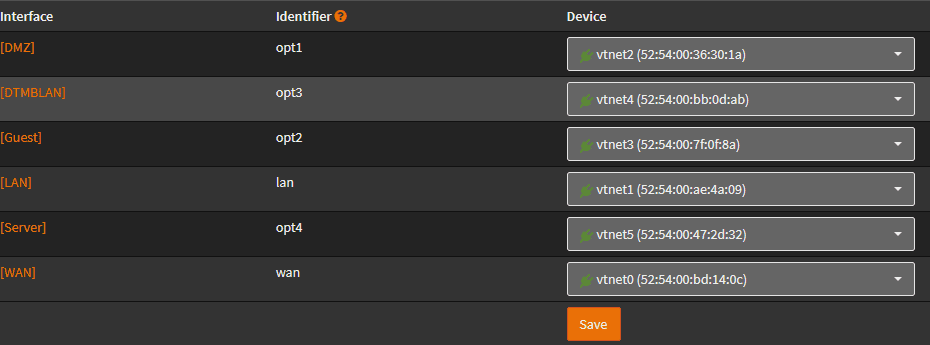

So siehts in OPNsense aus:
Identifierlan
The internal configuration identifier of this interface.
Deviceigb2
The assigned network device name of this interface.
DescriptionLAN

Das sind die Identifier
Also lan, wan, opt1 usw.
Die müssen gleich sein. Der reale Interface Name (ix0, igb1, re0 und wie sie alle heißen) sind dann egal.
Wichtig ist auch die Reihenfolge der opt Interfaces
Erst wenn beide Listen (also das was unter Interfaces - Overview zu sehen ist) übereinstimmen funktioniert der State-Sync

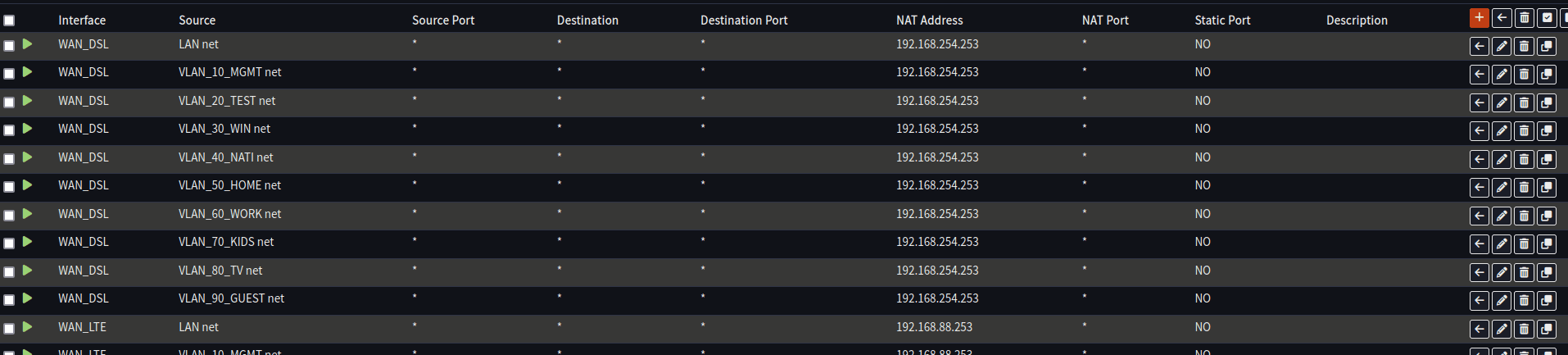

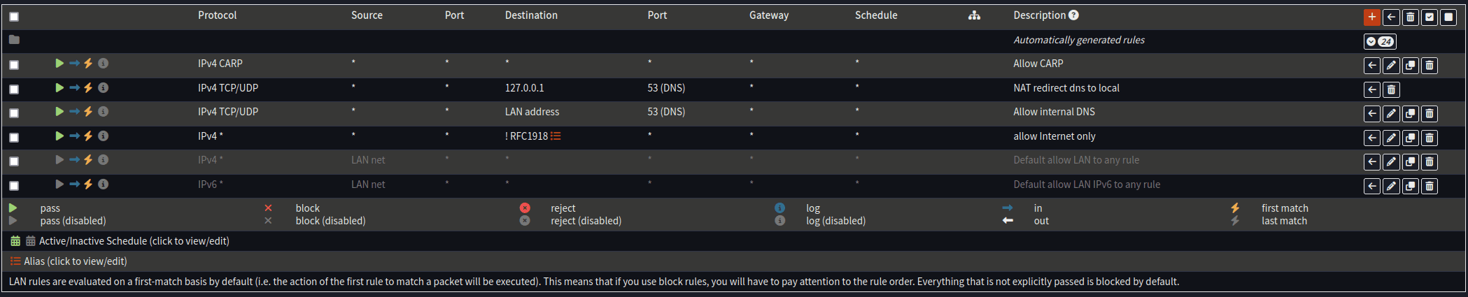

Moin, ich komm langsam mit dem Neuaufbau voran, HA läuft sauber. Bevor ich mich an Multi-WAN wage kommen erstmal die ganzen Regeln dran.
Das hier ist mein "Basis-Regel-Setup" für jedes Netzwerk:
NAT Port Forward:
NAT Outbound DSL Gateway:
NAT Outbound LTE Gateway:
(Geht noch weiter, alle VLANs inkludiert wie angegeben)
NAT Forward:
Firewall-Regeln:
Ziel davon soll sein:
Nur internes DNS, kein Zugriff auf andere Netze, nur Internet, wenn Internet nicht gewünscht die Internetregel deaktivieren.
Passt das soweit erstmal als Basis-Regelsatz?
