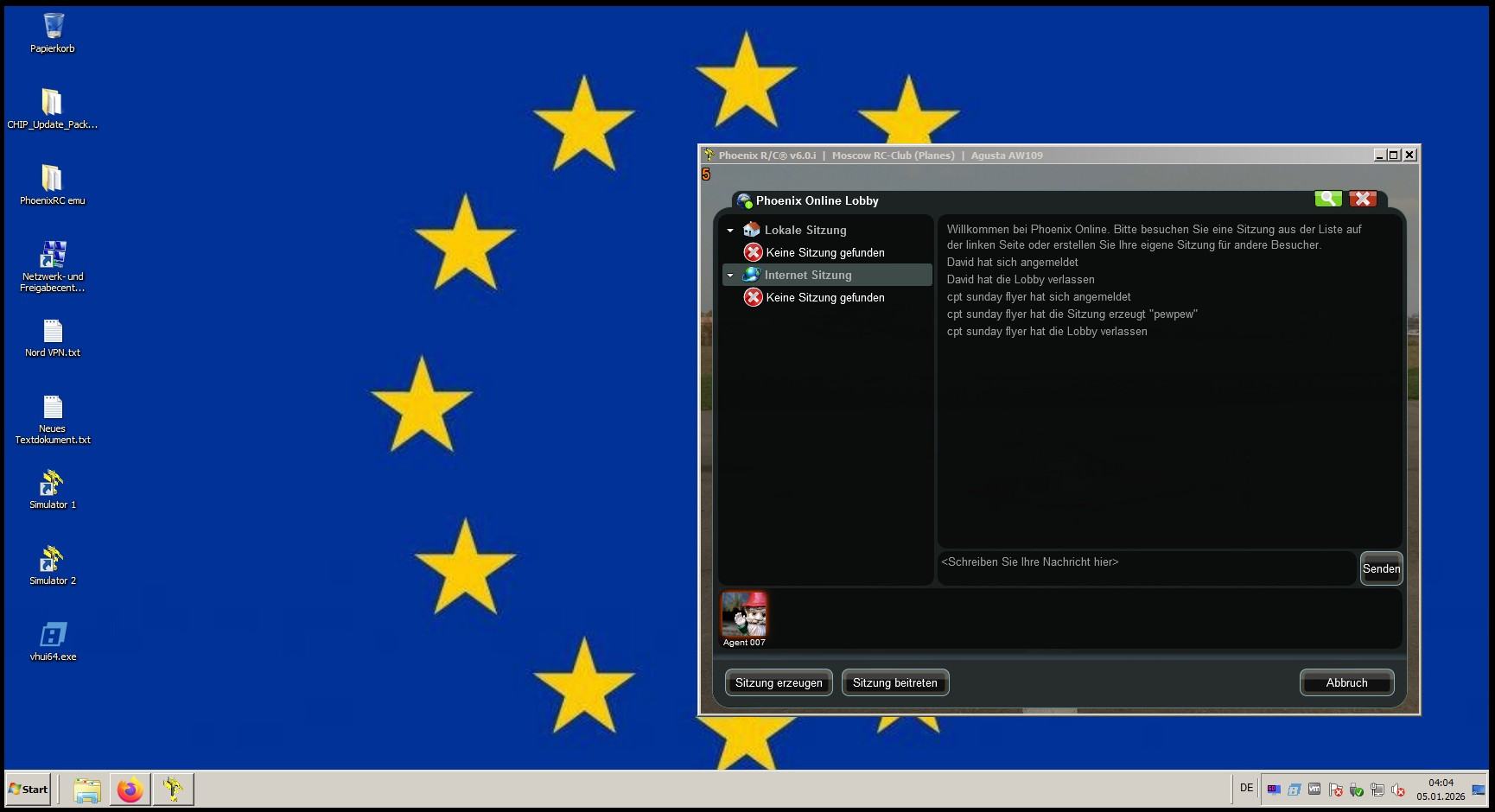

Ja genau, das Problem mit UDP Verbindungen zu einem Rendezvous Server (hoste einen Sim der darauf aufbaut) auf meinem Server hinter doppelt NAT beschäftigt mich auch schon länger. Hatte da schon ellenlange Diskussionen mit der KI bezüglich STUN/TURN/Holepunching über UDP, und wie sich das alles nennt. Für die meisten User läuft es gut. Kann aber sein, dass sich welche Clients die den selben Provider haben (selbes CGNAT) sich untereinander nicht joinen können. Oder User die einen Handyhotspot zur Verbindung nutzen kann es auch treffen. Und wie von Dir richtig angemerkt haben auch Nutzer aus dem selben privaten Segment (LAN) Probleme. Obwohl der Sim einen LAN Modus hat, aber der funktioniert eher bescheiden bis gar nicht.
Auch das mit Outbound NAT und allem hatte ich durchgetestet. Bin aber allerdings kein Profi. Hatte aber auch schon Threads hierzu im Forum, wir haben es bislang nicht besser hin gekriegt.
So wie ich verstanden habe, connecten sich die Clients untereinander direkt. Haben die mal eine Sitzung offen, kann ich den Server herunterfahren, die Clientsitzungen laufen munter weiter, ohne dass die Nutzer NAT mässig was beregelt hätten oder gar eine eigene IP haben. Finde ich noch ganz spannend die Technik. Die ganzen Parameter wie Flugrichtung, Geschwindigkeit, Höhe, Modell, Wetter, das wird alles zwischen den Clients direkt verhandelt.
Ich selber hänge ja hinter doppelt NAT. Ich komme zwar auf den Rendezvous Server, aber kann anderen nicht beitreten, bzw. sie mir nicht. Nutze dazu VPN, dann geht es. Will aber dann mal den Provider wechseln, damit ich die Sense die Einwahl machen lassen kann um von dem blöden doppelt NAT weg zu kommen.
