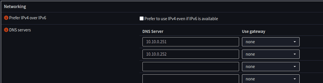

Ich glaube das Problem liegt an meinen DNS-Settings - jeder Guide möchte das man hier etwas einträgt:
Und zwar soll man dort jedem der Gateways der Gatewaygroup einen DNS server (guides nehmen immer 8.8.8.8 - looool) eintragen. Aber ich will ja keinen externen DNS-server nutzen, ich will Unbound lokal nutzen - habe extra NAT rules dafür das auch alles dahin umgeleitet wird:
Wie erreiche ich denn nu MultiWAN Failover, aber ohne externe DNS server - erst Recht ohne Google....? Klar könnt ich nen vernünftigen DNS server nehmen, aber ich will das doch selber machen...
Ich kann morgen gern mal in meine Einstellungen gucken aber ich nutze allein einen internen DNS (nicht auf der Sense) ohne den DNS auf ein Gateway und habe keine Probleme mit multi WAN Failover? Das regelt die Gatewaygruppe doch? Oder reden wir aneinander vorbei?
Oder meinst du ein MultiWAN mit externer CARP über unterschiedliche Anschlüsse? Sowas hab ich leider nicht
Nein, normalerweise sollte es das tun. Die Sense selber erkennt auch das das Haupt-GW weg ist, aber ich hab dann null DNS :(
Kann es sein das dein Opnsense DNS im Failover Fall seinen Upstream DNS nicht erreicht? Siehst du anfragen im Live View auf den Upstream DNS auf Port 53? Über welchen Gateway gehen die?
Es ist kein Upstream DNS konfiguriert. Konfiguriert sind auf beiden Senses jeweuls beide Senses. Ich will ja das Unbound mit . redet.

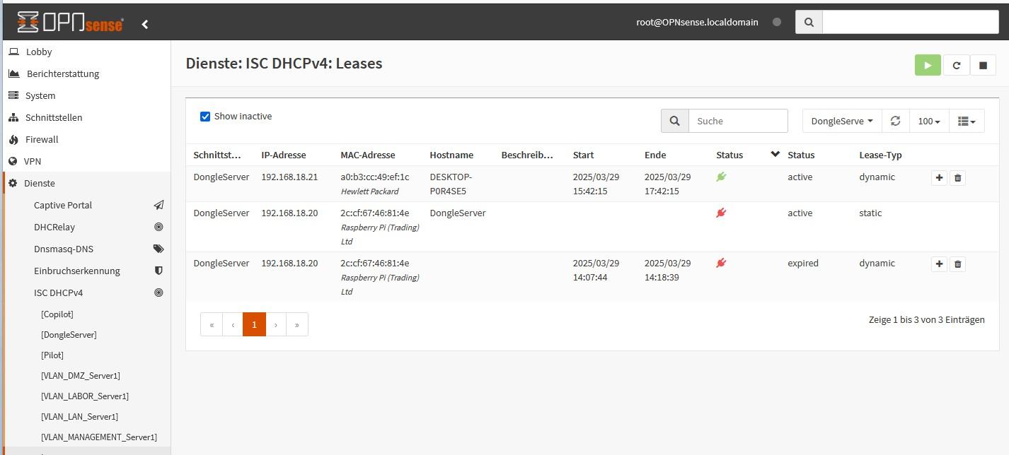

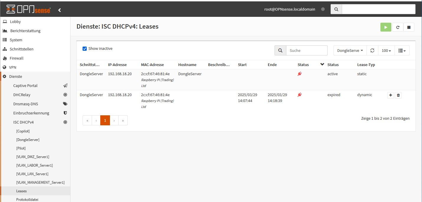

Habe mir einen Pi geholt und virtualhere auf die Karte gespielt. Der Pi hängt direkt an der Sense an einem eigenen Port. Adresse bezieht er wohl per DHCP. Aber der Status bleibt Rot, der Pi ist über Netzwerk auch nicht erreichbar. Keine Ahnung, was ich falsch mache. In den Schnittstellenzuordnungen und dem DHCP Server habe ich Gateway und NS leer gelassen. Der soll nur einfach lauschen an der IP.
Hat da einer die Idee, was ich da falsch mache? Am Pi selber kann man gar nichts konfigurieren. Komme aber auf die Konsole, zumindest wird die ausgegeben über HDMI.
Von wo aus willst du den Pi denn erreichen? Wenn aus einem anderen Netz wird da ohne Gateway auch nix gehen, woher soll der Pi denn wissen wie er das für ihn "fremde" Netz erreichen soll?
Oder geht es innerhalb des Netzes schon nicht?
Innerhalb des Netzes kann ich leider nicht testen, weil da kein Switch dran hängt. Ich will von meinem LAN aus verbinden, da hat es die böse allow all Regel drin. Von dort komme ich in alle Netze. Ausserden habe ich mDNS Repeater installiert, und auf den beiden betreffenden Schnittstellen aktiviert. Aber nachdem der Status vom Pi im Screenshot oben auf rot ist, der Stecker da, glaube ich bin ich noch gar nicht soweit. Alle anderen Clients sind grün.
Kannst du unter Interfaces - Diagnostics - Ping den Pi erreichen? Quelladresse muss dann die IP der Sense im Pi Netz sein
Nein.
Hmm, habe jetzt mal einen Switch und den Laptop an das Netz geklemmt. Der Laptop bekommt grün, aber der Pi bleibt rot bei Status.
Hmm, habe jetzt mal auf dem Pi ein RPi OS installiert. Mit dem wird der Client grün. Scheint also nicht an der Sense zu liegen.
Habe es zum laufen gekriegt. Mit dem custom Image wollte es nicht klappen. Also ein Standard Debian installiert, mit dem gings dann.
Danke
Das Custom Image war die offizielle Distribution von virtualhere. Das wollte ums verroden nicht laufen.
Jetzt habe ich mit dem Pi Imager das Debian ohne GUI und Tools installiert. Da kann ich auch per SSH drauf gehen. Beim "custom Image" von virtualhere ging gar nichts. Adresse hatte es wohl bezogen laut Screenshot oben, aber liess sich nicht pingen, vom Client ansprechen oder per SSH zugreifen.
