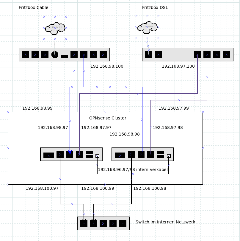

Na dann mal los:
Hardware: 2x APU2C4 in einem Gehäuse, intern jeweils noch mit einer miniPCIE Netzwerkkarte erweitert über die das HA läuft.
Es gibt 4 Netzwerke:
192.168.96.x HA
192.168.97.x DSL
192.168.98.x KABEL
192.168.100.x intern
CARP (Primary skew 1, Backup skew > 100):
DSL: 192.168.97.99
Kabel: 192.168.98.99
Intern: 192.168.100.99
HA braucht kein CARP

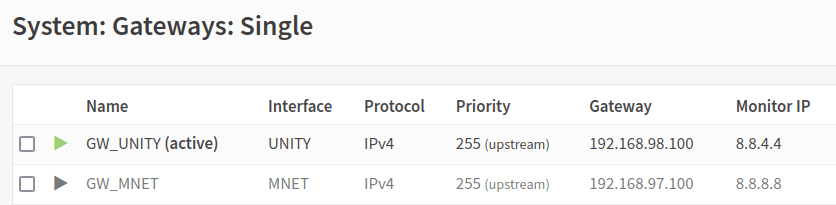

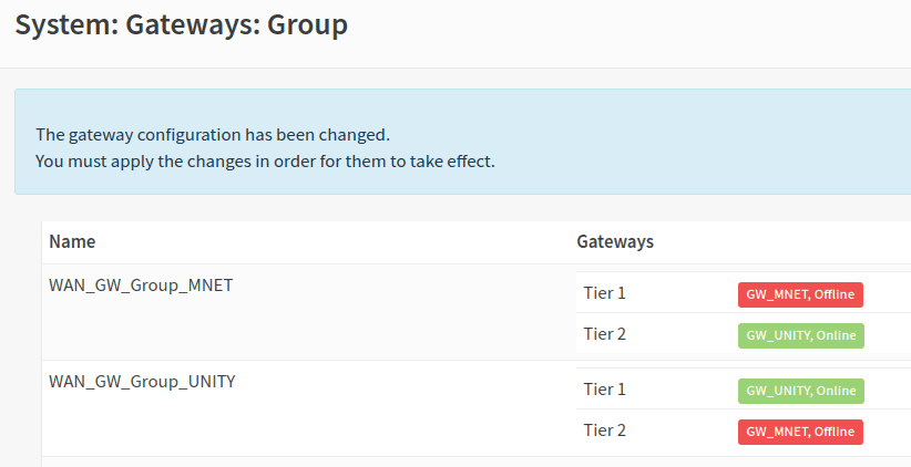

Dann zwei Gateways aufgesetzt
192.168.98.100 GW-Kabel
192.168.97.100 GW-DSL
Dazu dann noch zwei Gateway-Groups. Das ist für die Übergabe zwischen den Lines, falls eine weg ist und zum verteilen des Traffics via Firewall-Regeln.

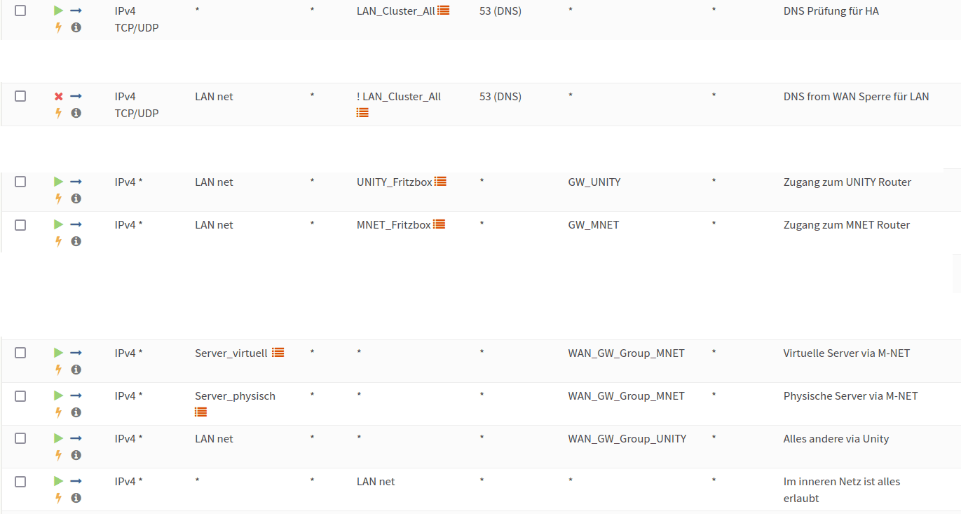

Dann noch ein Sack Firewallregeln.
DNS/DHCP/IP6 für alle LAN-User nach draussen sperren, damit die dann auch sauber über das jeweilige GW laufen.
Und definieren wer über welche Line rausgehen soll, wenn beide verfügbar sind.
Von innen wird der Firewall-Cluster via .99 für Gateway und DNS angesteuert. Aus Sicht der Fritzboxen läuft auch alles über die .99 der Aussenseite der opnSense

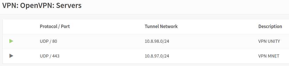

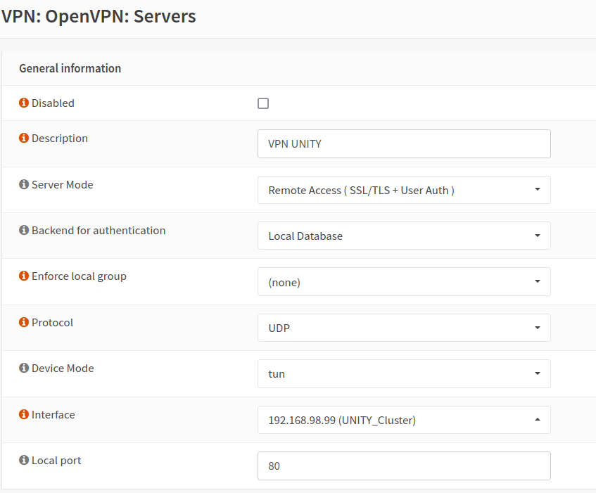

Die OpenVPN sitzen dann auch auf der 99er-Adresse der jeweiligen Line und werden vom HA hin- und hergeschaltet.
Auf den Fritzboxen sieht das CARP etwas wild aus, da die MAC und die IP in der Oberfläche nicht so zugeordnet werden, wie man sich das denkt. Einfach immer die IP x.99 bei den Forwards für das OpenVPN eingeben/auswählen, dann klappt das.
Damit hast du dann zwei OpenVPN-Server auf zwei Ports der opnSense laufen. Die könnte man mit einem Proxy im Internet noch zu einem Server zusammenfassen, aber da hat man wieder einen Singepoint of Failure. Drum habe ich das dann gelassen.
Alternativ könnte man bei festen IPs und direkten Zugriff per Script auf den DNS auch noch was machen. "Wenn Gateway X down, dann DNS Eintrag VPN.X auf VPN.Y umleiten".
Knackpunkt ist da eh der Assistent der die Configs zusammenbaut. Da muss man dann immer bei den Ports und DNS-Namen nacheditieren. Dann würde auch sowas gehen:
Fritzbox1 Port 1194 auf Port 443 IP x.99 des opnSense-Clusters
Fritzbox2 Port 1194 auf Port 80 IP x.99 des opnSense-Clusters
In der Config den Port immer auf 1194 anpassen und den DNS passend eintragen. Dann könnte man per DNS zwischen den Lines umschalten.
Evtl. ginge das aber mit den Options noch anzupassen, das er nicht die konfigurierten Ports sondern manuell festgelegte Ports und Namen in das ovpn-file schreibt.

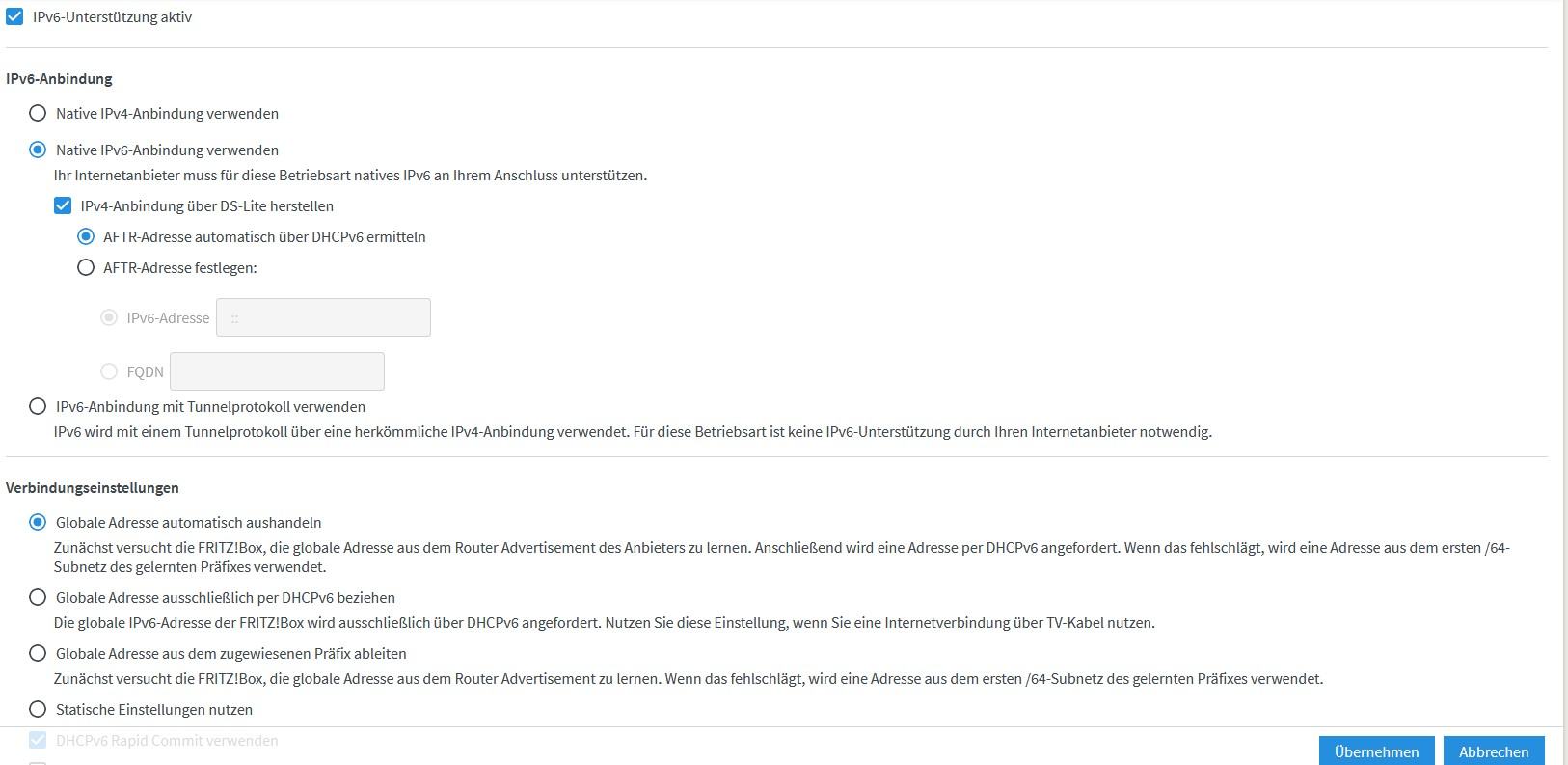

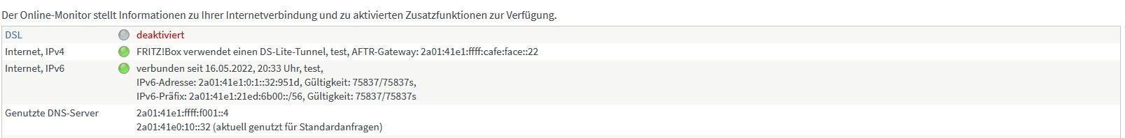

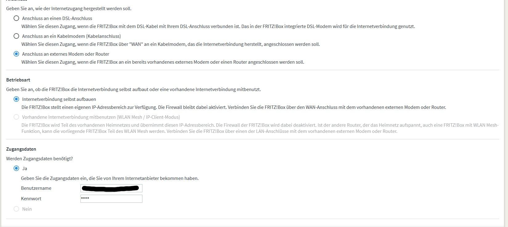

sooo, neuer versuch ist leider wieder gescheitert,
ich bekomme kein link auf WAN, sprich DHCPv6 klappt irgendwie nicht.
Ich hab mal die Config der Fritte hier reingepackt

@Speeddeamon Ich hatte mal irgendwo gelesen, dass pfSense tatsächlich kein DS-Lite unterstützen würde, das könnte also hier der Fall sein. Dann könnte man ggf. die Sense als Exposed Host in der Fritte eintragen und den /56er Prefix nutzen. In der Sense würde ich dann erst mal einen /60er anfordern.
Das kann halt sehr gut sein. Da kann man sich aber auch totrecherchieren im NEtz. Gibt viele Einträge und Hinweise, teilweise widersprechen die sich aber.
Ich hab ja die option für einen Schmalen Taler auf Full DS zu gehen. Wollte es aber vorerst zumindest versucht haben.
Hab auch noch eine idee, und werde mal den Provider nerven.
Eventuell kann ich mir da noch ein paar Infos rausziehen ^^
Also Prefix Delegation nicht aktiviert wenn ich das richtig interpretiere
Für OPNSense gibt/gab es einen User-Patch, weil bei DS-Lite der AFTR aus einer DHCP-Offer Nachricht dynamisch gezogen werden muss, das kann pfSense nicht von Haus aus.
Man kann sich natürlich die Nachricht via tcpdump anschauen und so selbst auf die Adresse des AFTR kommen und dann händisch einen IPIP6 dahin aufbauen.
Das klingt spannend. Magst du bitte erläutern was du mit "händisch einen IPIP6 dahin aufbauen" meinst?
Die AFTr Adresse als IP6 hätte ich sogar, wie oben im ersten Screenshot der FritzBox zu sehen. Steht dort als AFTR Gateway.
Ich hab auch den DNS namen davon.
Netgate nennt es GIF: https://docs.netgate.com/pfsense/en/latest/interfaces/gif.html
Im iproute2 Package von Linux nennt man es halt IPIP6, Wiki nennt es 4in6, und der RFC heißt einfach nur schnöde "Generic Packet Tunneling in IPv6".
Technisch alles dasselbe, man schnallt eine IPV4 Paket als Payload auf ein IPv6 Paket.
Die IPv4 MTU ist dann halt geringer, hat aber immer noch weniger Overhead als GRE.
Entgegen der Netgate Doku lassen sich 4in6 bzw. GRE sehr wohl verschlüsseln, man jagt die dann halt durch IPSec oder WG, spielt jetzt für deinen Anwendungsfall aber keine Rolle, da dort dann auch die Providerseite mitspielen muss.
Ok sowas hatte ich auch schon gesehen, aber noch nicht probiert.
Würde doch aber immer schon vorraussetzen das ich überhaupt eine IP6 verbindung bekomme? (Woran ich ja schon scheitere... :-( )
Kurzes Update, nach ewigem hin und her hab ich auf DualStack umstellen lassen und bumms hatte die OpnSense eine öffentliche Ipv4. Dieser ganze DSLite Kram ist doch mist. Jetzt kann ich endlich die fritte wegschmeißen und meine netzte anfangen aufzuteilen und zu bauen....
