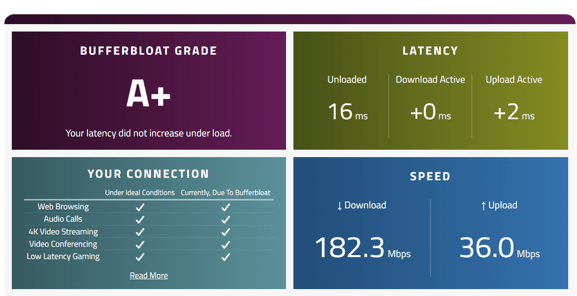

Wie sieht es an dem Anschluss mit dem Bufferbloat jeweils mit und ohne Trafficshaping aus?

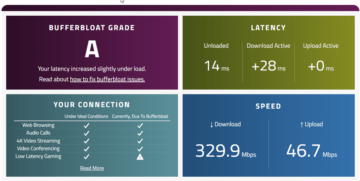

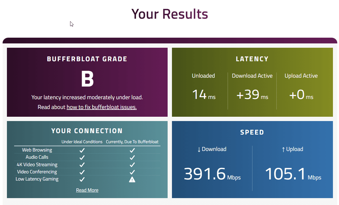

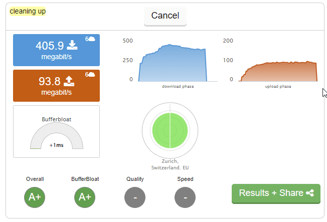

Wie @******* schon sagt, scheinbar haben die Webseiten Probleme mit den Geschwindigkeiten mitzuhalten. Z. B. sind die 329 bis 391 MBit von Waveform nicht real, da fehlt ein ordentliches Stück. DSLReport ist da ein wenig näher dran, aber da fehlt immer noch was. Habe die Tests auch mehrfach ausgeführt, keine großartigen Schwankungen. Kann aber natürlich auch das Peering der Telekom sein.
Wenn ich ohne Shaping ein Download starte (Usenet z. B.) zieh ich bis zu 540 Mbit aus der Leitung.
Hab aber trotzdem mal das Waveform Tool und DSLReports laufen lassen:
Mit Trafficshaping (500/100Mbit, fq_codel)

Ohne:
Hol dir doch einfach für ein paar Stunden einen Hetzner CPX11 und installiert dort WireGuard und iperf3, dann kannst du nach Herzenslust benchen. So ein Teil kostet unter 1 Cent pro Stunde.
Ich miete mir für ein Test doch nicht extra einen kostenpflichten Server an. Ich hab aber mal schnell was gebaut und bekomme mit meinen Laptop über WLAN (Aber immerhin WLAN 6) um die 300 Mbit durch, da ist die Firewall aber von der CPU Auslastung her aber auch am Anschlag.
Der Intel E3930 ist halt nicht mehr das neueste. Bin aber erstaunt wie gut er PPPoE unter BSD handelt, das soll ja notorisch langsam sein, da singlethreaded. Ich hab aber auch die Spectre und Meltdown Mitigation bei mir abgeschaltet und ein paar andere Optimierungen durchgeführt, hauptsächlich Anpassungen der RX/TX Queues und ein paar andere Sachen die mir nicht mehr einfallen :shot:

fq_codel setze ich aber schon länger mit meiner DSL Leitung ein, da funktionierts auch perfekt.

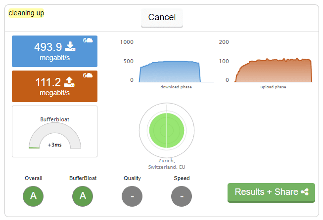

Ach guck mal einer an, aus jux nochmal ein Test mit den alten Einstellungen gemacht und das sieht (abgesehen vom Uploadspeed) doch gut aus:
Das deckt sich auch mit meinen Erfahrungen von gestern Abend, Fullspeed Download und Latenz ist im Teamspeak um maximal 4ms gestiegen.
Fq_codel scheint bei mir eine etwas geringere Latenz zu haben als fq_PIE, letzteres aber einen etwas höheren Durchsatz.
Habt Ihr dazu weitere Vergleichswerte?

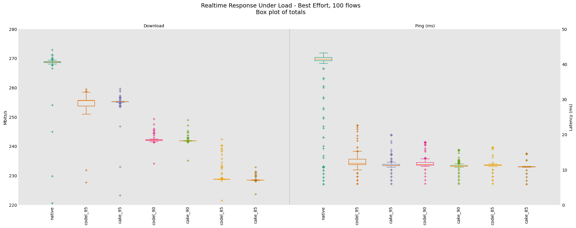

@asche77, umso mehr Bandbreite man opfert umso niedriger wird die Latenz unter Last:
FQ-PIE hab ich zwar noch nicht selbst ausprobiert, aber ich hab meine Zweifel, ob es tatsächlich mit FQ-CoDel oder CAKE mithalten kann. Der augenscheinlich höhere Durchsatz wird einfach anderen Standardeinstellungen geschuldet sein.
CAKE (vor allem "Layer of cake" in OpenWRT) rules them all. Gibt es in BSD leider nicht.

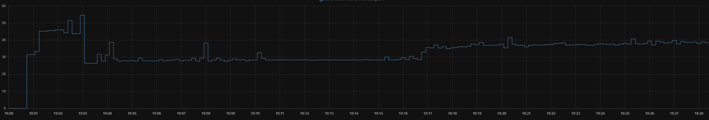

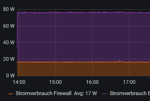

Habt ihr den Stromverbrauch von euren Firewalls mal überprüft?
Micht würde das einfach mal interessieren.
Hier mal von meinem Dell R210II mit Xeon E1220 und 8GB RAM - zwischen 30 - 40 W
Aktuell sind keine VLANs aktiv, da einiges umgebaut werden soll.
Aber ich lade gerade (ab ca 19:20 Uhr) eine Testfile inkl. VPN (OpenVPN-Protokoll) mit 21MB/s
Ich überlege mir gerade neue Hardware für die Firewall anzuschaffen, aber senkt sich der Verbrauch merklich?

GIGABYTE GA-N3160TN
Intel Celeron N3160
4Gb Ram
120gb ssd
zusätzliche NIC für LTE Backup (USB)
~17 Watt
Fujitsu D3643-H
Intel Core i7 9700K
2x8GB RAM
120GB SSD
Intel X520 DA2 10G NIC
2x Noctua 40mm Lüfter
160W Pico PSU
~16-17 Watt
ohne 10G NIC: ~9 Watt (nur aus Gedankenprotokoll, kann auch bisschen mehr sein, aber die 10G Karte braucht 6-8 Watt)
Ich war über die 30-40 Watt beim R210II irgendwie positiv überrascht, aber wenn man diese Werte sieht....
