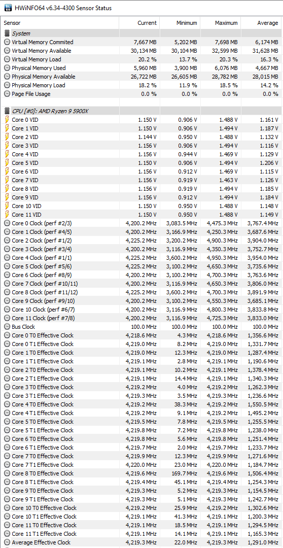

Vergleiche ich die Perfomance bzw. die Boostraten meiner CPU so komme ich @Stock selten in Bereiche von Onlinetests.

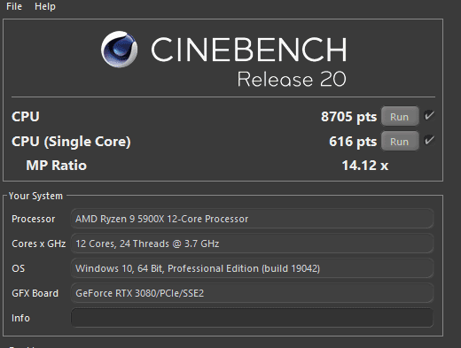

Laut diverser Tests liegt der 5900X angeblich im Cinebench R20 bei 8500 bis 8700 Punkten MC und bei 620 bis 630 SC, wobei in vielen Tests nicht erwähnt wird, ob PBO aktiviert oder deaktiviert ist. Ich gehe jedoch von PBO off aus, da meist @Stock genannt wird.

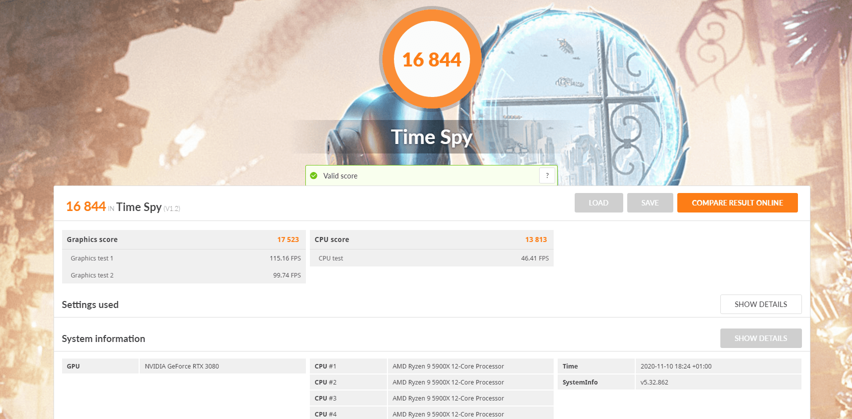

Wie man den nachfolgenden Screenshots entnehmen kann, liege ich ohne aktiviertem PBO meist deutlich drunter:

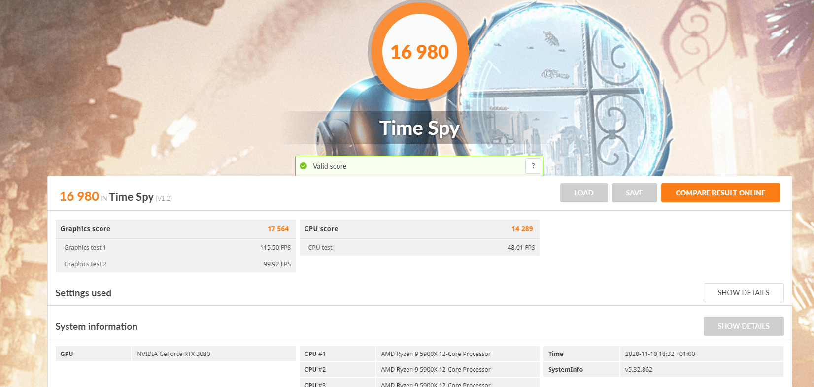

Cinebench R20 und Timespy Demo PBO off (laut Onlinetests bei Timespy eher im Bereich eines 3900XT)

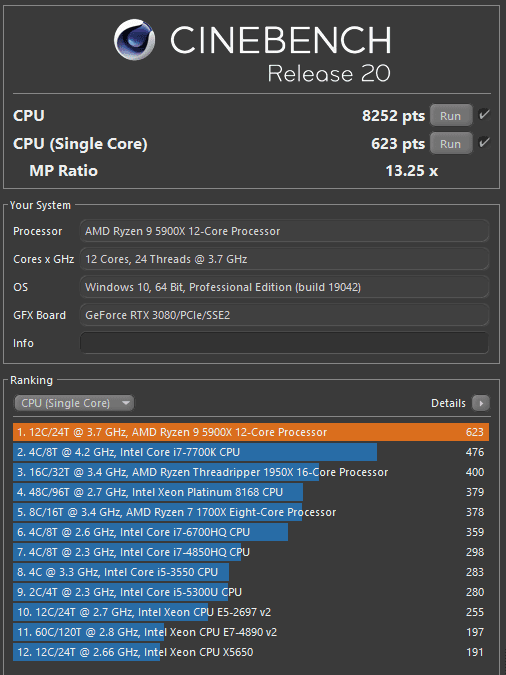

Was mich zusätzlich wundert ist, dass Computerbase laut einem Artikel den direkten Unterschied zwischen PBO und @Stock getestet und dabei festgestellt hat, dass sich sowohl die Taktraten, als auch die Benchmarkergebnisse kaum unterscheiden. Lediglich die Leistungsaufnahme sei höher. Bei mir jedoch macht das Aktivieren von PBO einen massiven Unterschied:
Cinebench R20 und Timespy Demo PBO on
Im Gegensatz zu der Aussage von Computerbase unterscheidet sich auch die Allcore Taktrate bei mir extrem
Cinebench MC-Run PBO off + PBO on

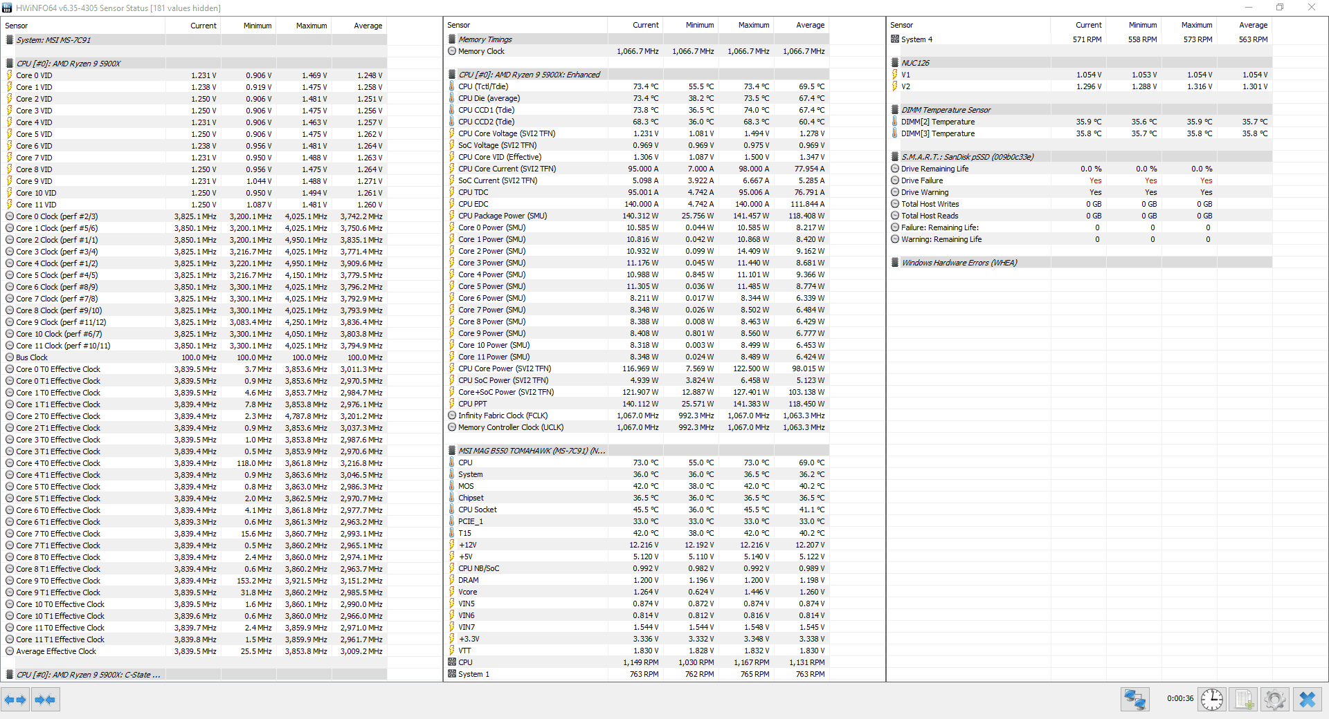

Ergebnis des Tests:
Takt in MHzSpannung in mVErgebnis
45001200Komplett-Absturz (Schutzschaltung?)
45001250Absturz von CB20
45001300Absturz von CB20
440012508616 pts.
Wie schätzt du das Ergebnis ein? Alles scheisse und CPU RMA?
hwinfo während des letzten Tests:
4400 bei 1250 ist jetzt weit entfernt von ner Perle, wobei bei dir nur 1180mv anliegen?! Vermutlich verkorkstes Board LLC auf Auto.

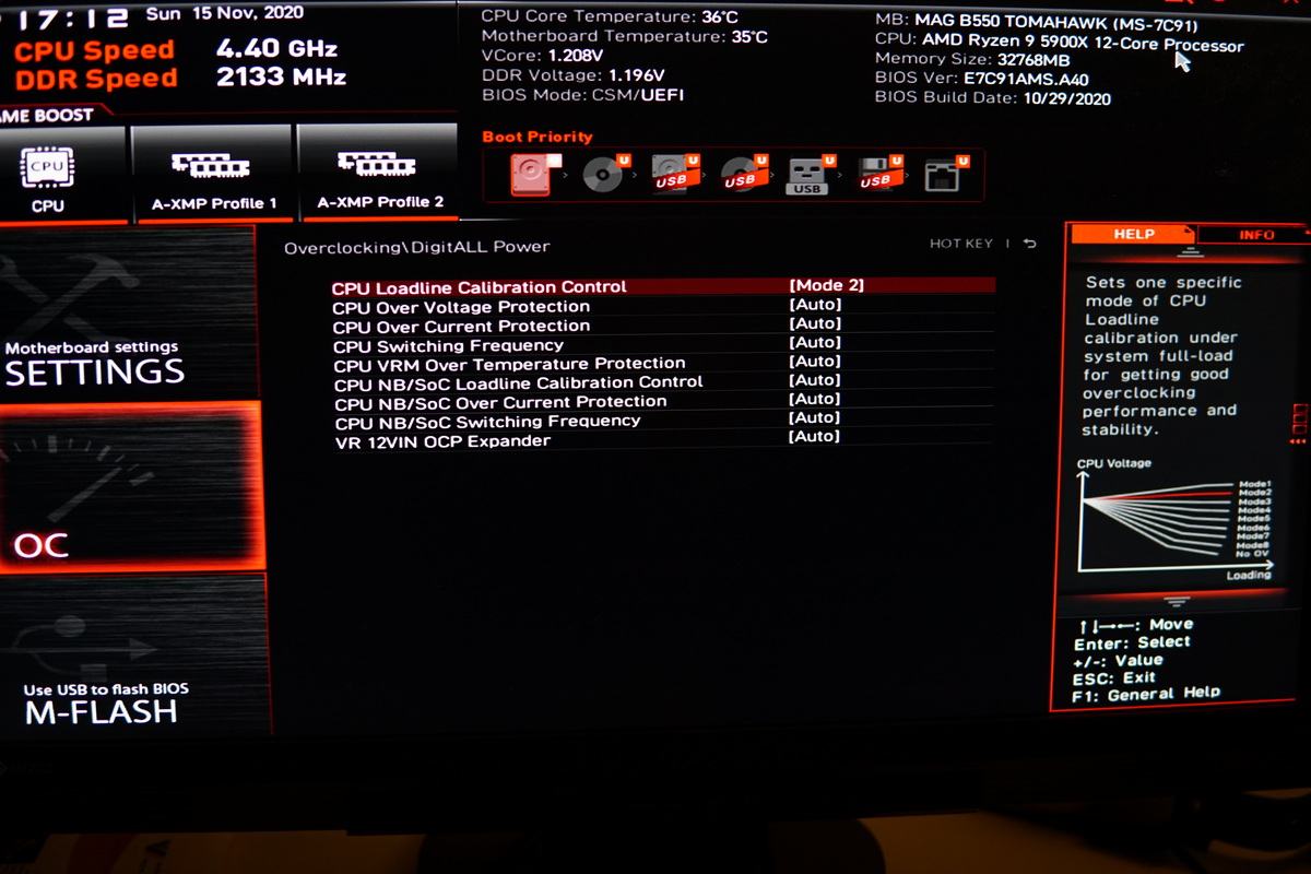

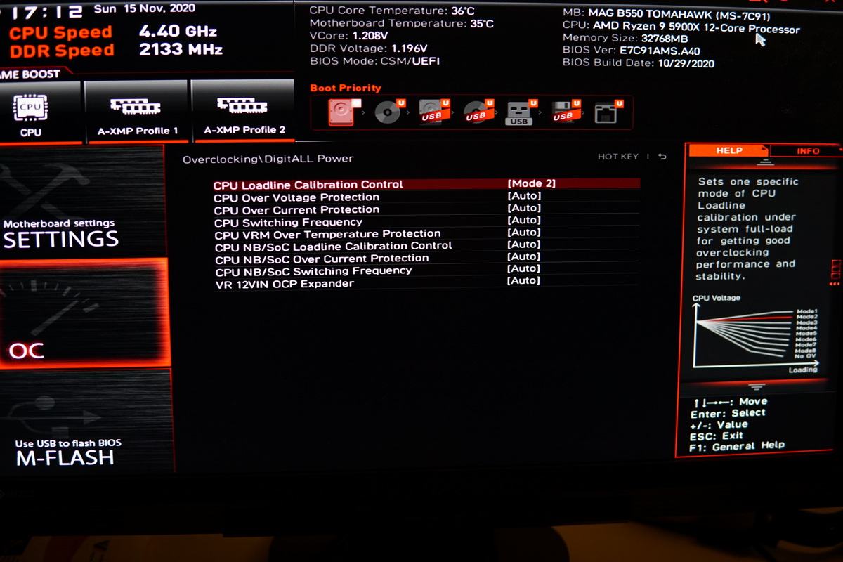

Ggf. setz mal einen neutralen LLC Wert (irgendwas in der Mitte der Liste)

Flash nochmal das Bios und setz vorher alles auf Default und lass bitte Ryzen Master und alles was die SDK mitinstalliert vom System runter und teste nochmal auf Stock Settings.
Hab das Bios auf Default gesetzt und das aktuelle Bios erneut geflashed. Alle Settings auf default. Es bleibt es bei der miesen Score. Takt trödelt auf 3,8GHz rum bei 1,23 V wenn ich das richtig interpretiere. Hwinfo während des Runs:
Dann habe ich mit den LLC Wert rumgespielt. Stufe 4 (von 8) und Stufe 1. Keine Verbessung bei CB20. Habe ich einfach ein derart mieses Stück Schmodder abbekommen beim Chiplotto? Wobei ich noch niemanden gesehen habe mit derart schlechten Werten.

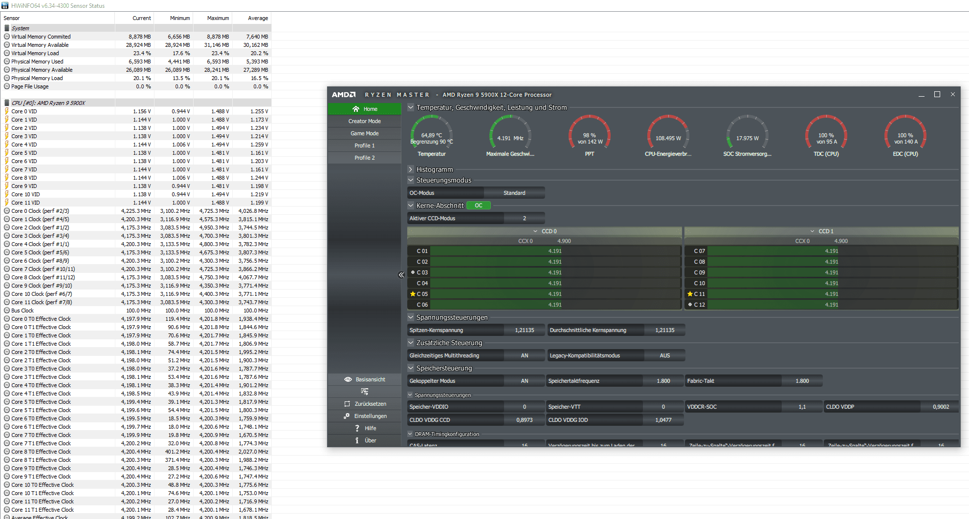

Was "normal" für den 5900X ist, kann ich leider nicht sagen. Ich denke aber auch mal man darf nicht @Stock verallgemeinern.
In Cinebench läuft mein 5900X beim Multicore-Run mit ca. 4200Mhz. In Prime SmallFFT bei ca. 3700 und im Blend-Test bei ca. 4400MHz.
Beispiel Cinebench:
Beispiel Cinebench:
Naja wir reden hier ja von CB20, also gehts auch um den Takt bei MC. Also sollten es um die 4,2ghz sein. Danke! :)
Ist jetzt halt die Frage wieso seine CPU da bei 3,8ghz rumkrebst. Mehr schaffen tut sie ja grundsätzlich, wie wir beim Alllcore OC gesehen haben, wenn auch bei bescheidener Vcore.
Weil die läuft so definitiv DEUTLICH unter dem, was sie tun sollte @stock. Obs nu am Board oder an der CPU liegt wissen wir so nicht. Würde man halt durch nen Austausch erfahren.

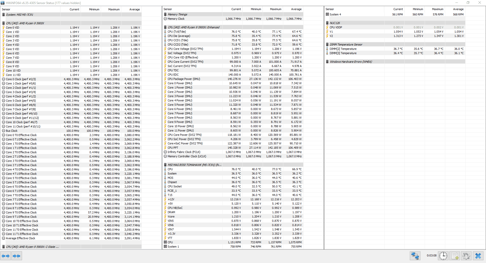

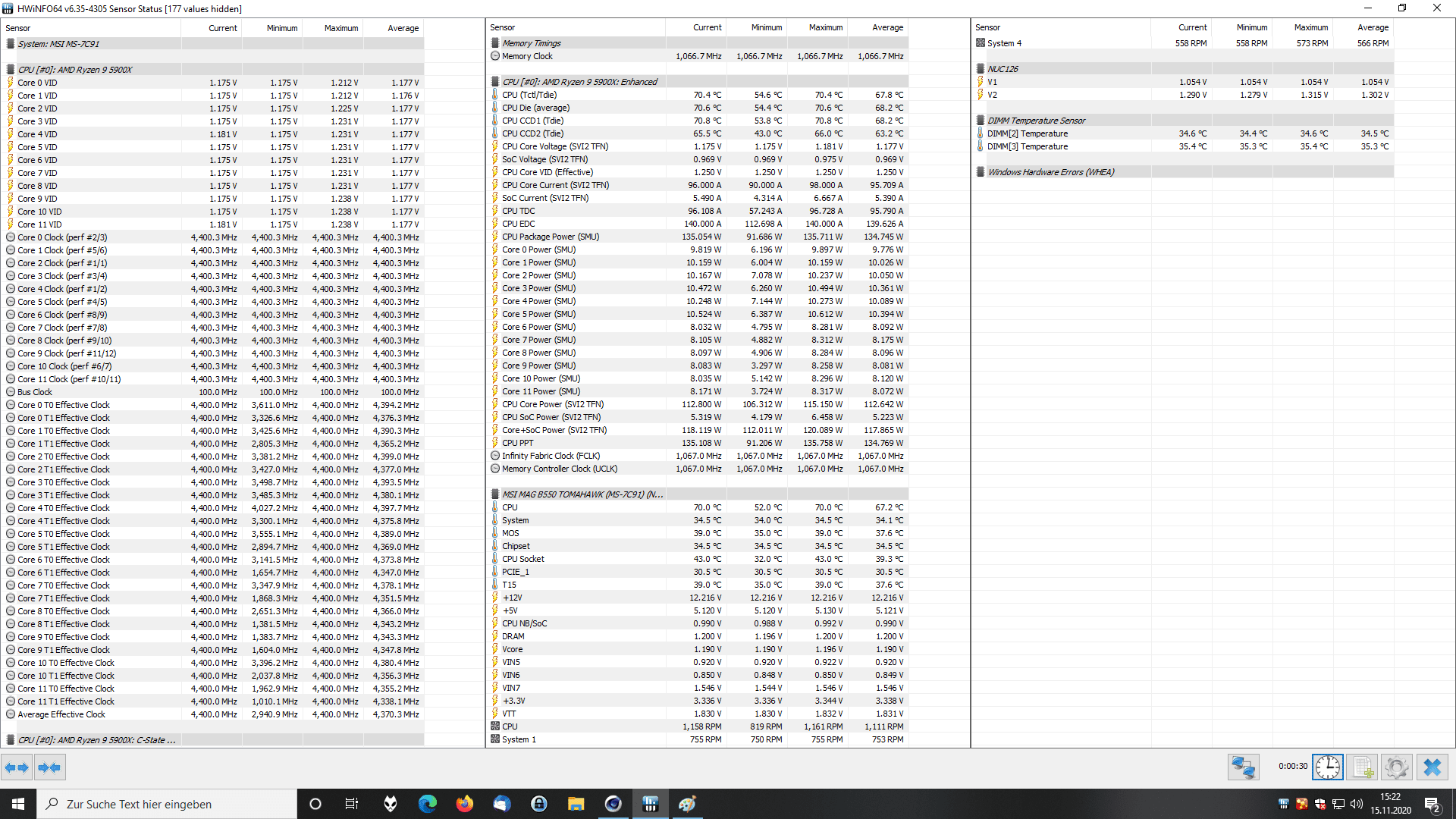

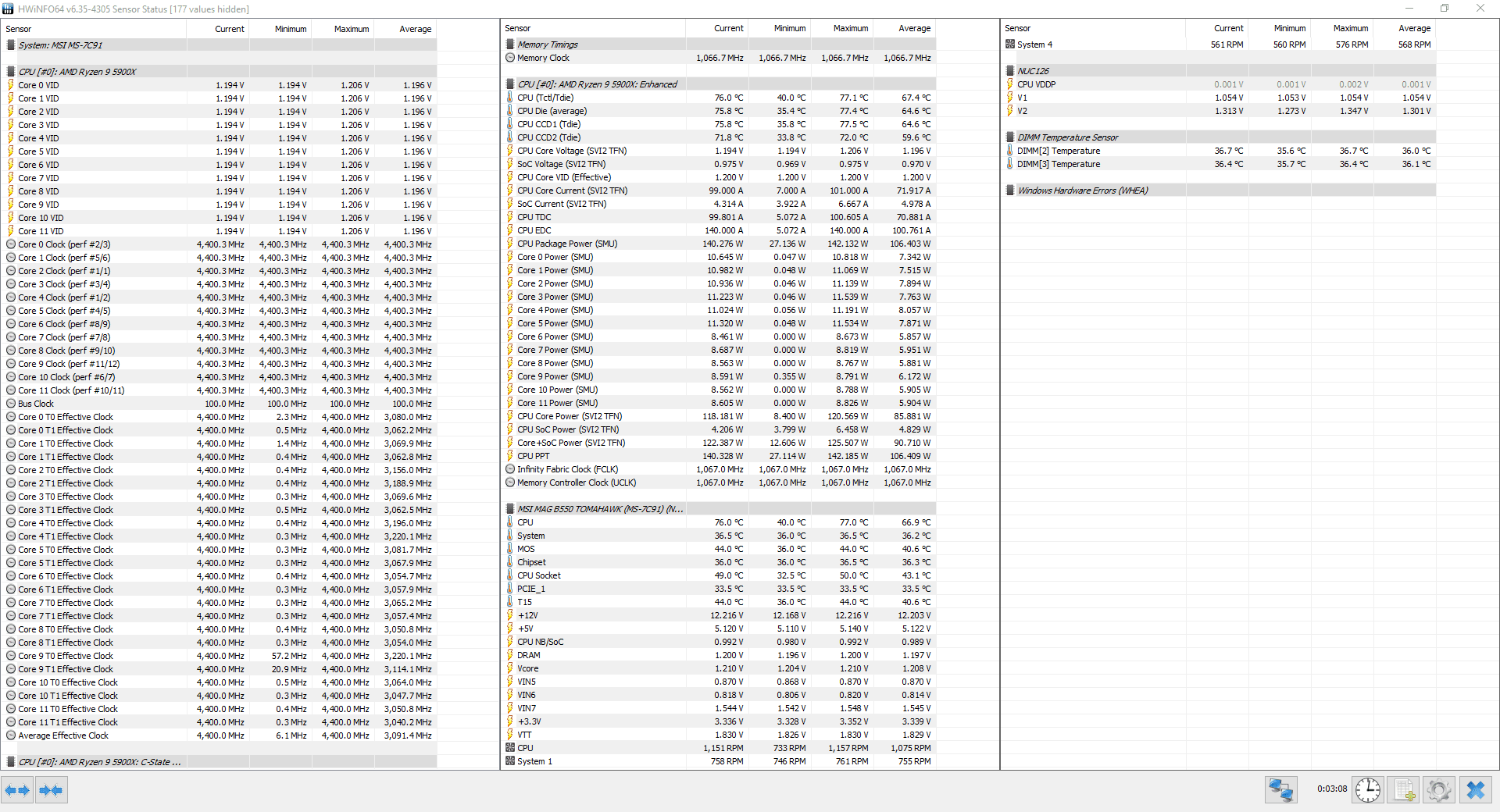

Habe jetzt noch einmal All-Core OC optimiert und auch die LCC Settings optimiert (danke für den Hinweis) und kriege dadurch saubere Spannung unter Last.
Ich komme in CB20 auf 8624 Punkte bei 4,4 GHz / 1,2V. Mehr Takt und/oder weniger Spannung stürzt ab. Also definitiv ausgereizt. RAM läuft auf Stock (also 2133MHz).
hwinfo während der Messung:
2020-11-15 17_24_36-HWiNFO64 v6.35-4305 Sensor Status [177 values hidden].png
For the Records: LCC liefert mit Mode 1 im Schnitt 6mV mehr als gewünscht unter Last und Mode 2 6mV weniger. Hab mich für Stufe 2 entschieden. Für alle die es (wie ich) nicht wussten - So erreicht man die Settings im aktuellen MSI B550 Tomahawk Bios:

Das sieht doch garnicht so schlecht aus. Ich empfehle dir allerdings LLC Mode 4 bei MSI. Da hast du den "gesündesten" Spannungsverlauf mit.
