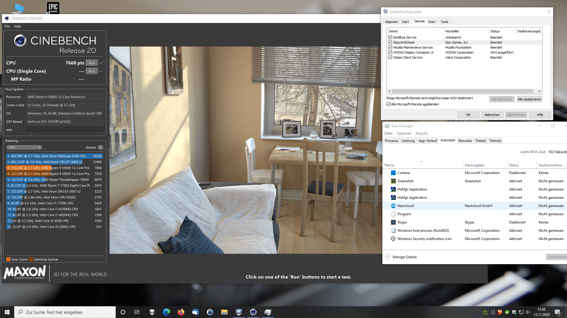

Ich habe jetzt diverse weitere Test durchgeführt. Ohne XMP, mit XMP, mit XMP und PBO im Bios aktiviert... Ich stagniere bei max. 7600 pts.

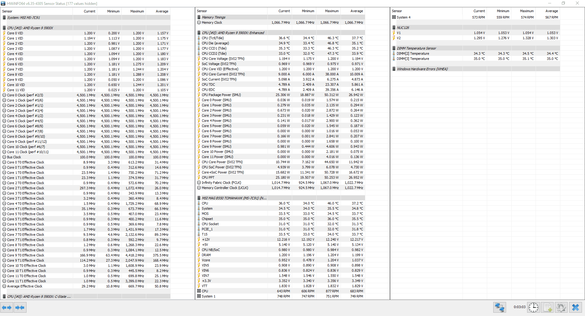

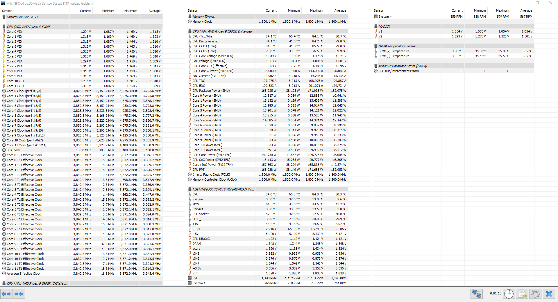

Kann es sein, dass mein 5900x aus terminschen Gründen limitiert? Folgende HWInfos sind entstanden wärend eines Runs mit XMP und PBO aktiv:
Irgendwas läuft da jedenfalls nicht rund bei dir. WHEA Errors sind auch nicht unbeding ein gutes Zeichen, aber das zielt eher auf den RAM ab, was mit CB Scores rein garnichts zu tun hat.

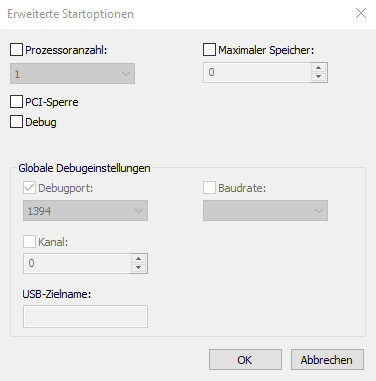

Nachtrag. Kann es sein, dass bei dir in der MSConfig nur 6 Kerne zur Nutzung aktiviert sind? Bei 6 Kernen kommen die Punkte nämlich hin. Es gab hier irgendwo schon mal einen Fall bei dem es so war.
Ist nichts weiter eingestellt, oder eingeschränkt per msconfig.

Direkt nach CMOS clear und laden der Bios-Defaults (kein XMP) komme ich auf 7605 pts. Also keine Veränderung. Prozess-Prio auf hoch hat ca. 50 Punkte mehr gebracht. Ich weiß nicht mehr weiter. Sollte ich manuell takten (wie in deiner Anleitung) um die termische Situation zu entspannen? Fällt dir sonst noch irgendwas ein?

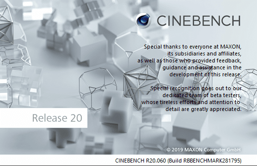

Testen wir auch alle mit der selben CB Version? Bei mir:

Bitte nicht! :cry: Ja, Windows ist frisch aufgesetzt.
Geh mal bitte ins Bios unter \settings\advanced\AMD Overclocking
Da müsste der erste Menüpunkt CPU Takt und Spannung einstellbar sein.
Stell mal bitte 4500 bei Takt und bei Spannung 1200mv ein und starte neu (PBO sollte natürlich aus sein).
Mal sehen ob sich dein MC verändert, wenn nicht liegts definitiv an der CPU.
PS: Wenn deine CPU bei 1,2v nicht bootet (wäre die erste Zen3 die mir geläufig sind) probier 1250mv.
mein 5900x macht auf dem Strix B550-F auch nur ~8000-8100 Punkte @Stock mit 360er AIO
4500 Takt und 1200mv Spannung per Bios eingestellt. Bootet, HWinfo spukt auch den eingestellten Takt aus. Sobald ich aber CB20 Benchmark starte -> Sofortiger Absturz.
hwinfo
