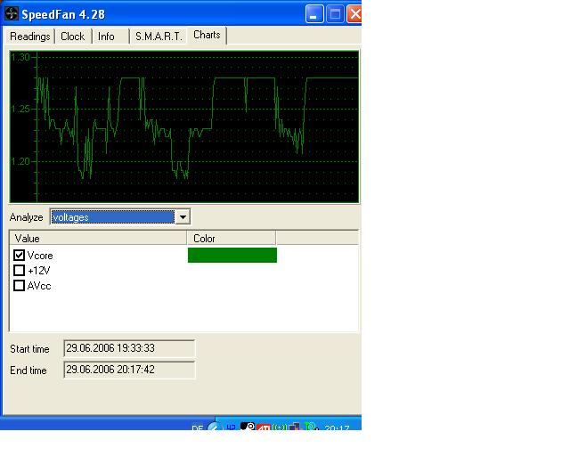

Also wenn ich im BIOS statt default (1,24V) auf 1,28V stelle, dann läuft ide Sache scheinbar (!) wirklich stabil.
Aber unfaßbar ist, wie kraß beim CPU Test v. 3DM06 die Vcore dennoch absackt, nämlich auch noch auf 1,18V... siehe Pic.
Hammer, da kann die Kiste ja kaum stabil bleiben...
Gruß,
B3
Das Absinken der Spannung bei Last ist von Intel gefordert und genau definiert. Es geht darum, daß die Leitfähigkeit von Silizium mit der Temperatur steigt und um Überlastungen zu vermeiden muß die Core-Spannung verringert werden. Auch der Betrag der Spannungsabsenkung (1,24V -> 1,18V) ist sicher OK.
Das alles wurde hier im Forum auch ab und zu erwähnt.
Jens
jep, google mal nach "Loadline" dann weißt du was jni meint.
ps: das war im übrigen bei meiner 805er genauso wie jetzt mit meiner 930er das die Spannung unter Last absinkt.
Ich kenne das Prinzip seit langem.
Aber ich finde das Absinken von 1,28V auf 1,18V schon ziemlich extrem und das ist ja auch nicht bei allen Boards so...
Nicht mal bei allen Intel Boards ist das so kraß.
Es handelt sich a immerhin um fast 10%!!!
Ansonsten: ich beschwer mich ja nicht, ich bin ja froh, daß die Kiste jetzt mit 4GHz läuft... ich bin nur immer wieder verblüfft, wenn ich sehe, wie das absackt...
Gruß,
B3
ist aber nunmal so. :) ..oder nimm den Bleistift und kritzel :d Bei mir sackt die vCore seither nicht mehr unter Last ab, aber das absenken der vCore im Bios funzt seitdem auch nicht mehr bei Werten unter 1,34v. -nicht das es mich stören würde, ist mir nur aufgefallen.

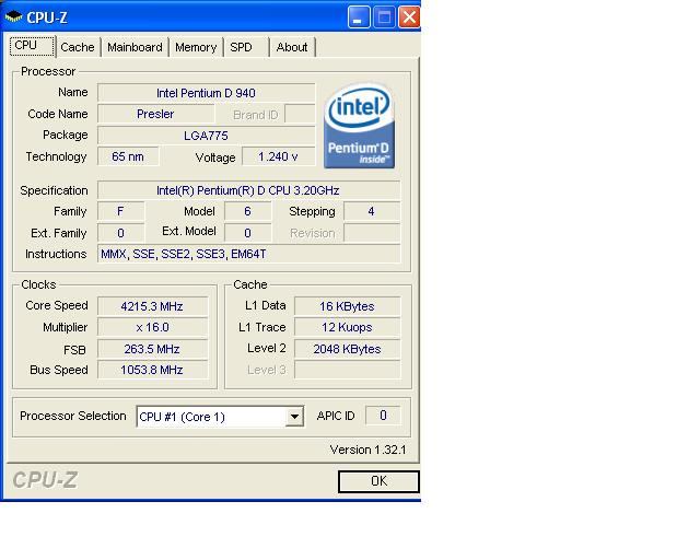

So richtig greift der Mod noch nicht, scheint mir.
Aber immerhin: Im BIOS eingestellt sind 1,285V und unter Last sackt das jetzt nur och so auf 1,24V ab.
Damit komme ich nun "benchstable" auf 4200MHz (siehe Anhang).
SuperPI 1M damit bei 31s
Witzigerweise ist mein P-M@2600MHz dabei schon auf 29s.
Naja, das ist nicht eben die Stärke der P4... :)
Dann hat der Mod noch nicht funktioniert und Du mußt nochmal malen...wenn er dann funktioniert, sollte deine Vcore in etwa 0,08v höher sein, als Du im BIOS einstellst und dann eben garnicht mehr einbrechen...viel Spaß beim Spiel!

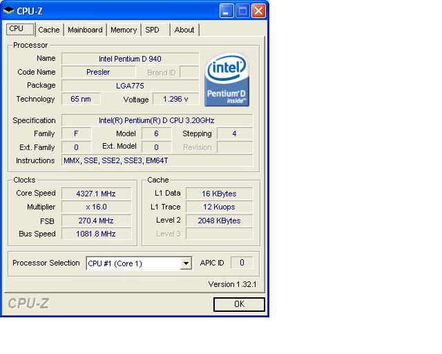

So, beim dritten Versuch hat der Mod geklappt: Eingestellt 4215MHz bei 1,275V
Unter WinXP sind das idle 1,296V (CPU-Z und Speedfan) und unter Vollast geht es nur noch auf 1,280 runter.
Damit laufen die 4,2GHz scheinbar stabil (SuperPI/Prime95 auf jeweils einem Kern).
Allerdings ist die Temperaturanzeige jetzt beängstigend: Angeblich bis zu 72°C... kann das jemand bestätigen?

Ich für meinen Teil bin jetzt erstmal an der Ende meiner Fahnenstange angelangt.
im BIOS eingestellt 1,275V, ergibt 1,31V... unter Last ca. 1,29V
Und damit bin ich bei 4327MHZ angelangt... :)
Gefällt mir gut, he, he... und reicht erstmal. Bei einem D940 sind 1,31V ja eigentlich auch das Maximum des Dauerverträglichen... oder?
Gute Nacht...
B3
Da ist die CPU doch recht gut denn 1,29V und 4,327Ghz sind wirklich super gut, wenn ich überlege das mein 920D für 4,2Ghz schon 1,35V brauchte und bei 1,48V die 4,7Ghz stabiel packt habe ich doch hoffung das ich die 5Ghz stabiel packen kann mit meinem neuem 940D C1
