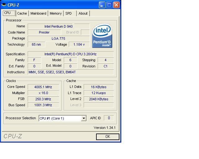

Huhu,
heute kam mein D940 C1 an.
Ebenfalls bei Mindfactory bestellt.
Ebenfalls Packdatum 01.06.06. :)
Ich habe ihn grade mal eingebaut und den FSB bei default Vcore direkt auf 250MHz gestellt. Default Vcore ist ca. 1,23/1,24V. Ganz schön niedrig.
Und damit "scheint" er die 4GHz auch problemlos zu machen (SuperPI).
EIST funktioniert auch: Im Ruhezustand sinkt der Multi auf 12x (3GHz), bei Last springt er dann wieder auf 16x (4GHz).
CPU-Z 1.32 kennt die Revision übrigens noch nicht...
Leider habe ich keine Zeit zum Testen, weil ich jetzt weiter Fußball schauen muß, he, he...
Wenn ihr Wünsche habt, was ich (morgen oder so) testen soll, sagt mal an.

CPU-Z 1.32 - das ist ja älter als die Steinkohle ! Lade dir mal die 1.35 !
Übrigens pervers: Bei 4009MHZ@default sackt unter Vollast (1xPrime und 1xSuperPI) die Vcore auf 1,184V!!!
Und das Ding bleibt trotzdem stabil...
Schade trotzdem, daß die Intel Boards diess Schwankungen (serienäßig) haben...
Gute Nacht,
B3

Ohne Pics glaube ich dir garnix :d
Spass beiseite, wo stehen die 1,24VCore? Im Bios oder mit CPU-Z?

Ein Screenshot ist doch da (drei Posts weiter oben...) ;)
Von CPU-Z 1.34 bei 4GHz und 1,184V und da zeigt CPU-Z auch das C1 an.
Ich denke, der war aus der gleichen Lieferung von MF wie deiner.
