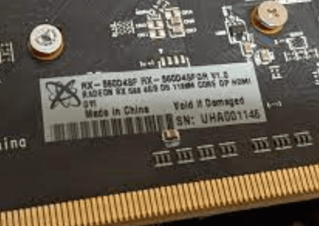

Also dann mal schauen ob auf den Geräten ein Typenschild ist, so wie hier:
Auch das Netzteil und der RAM haben sowas.
