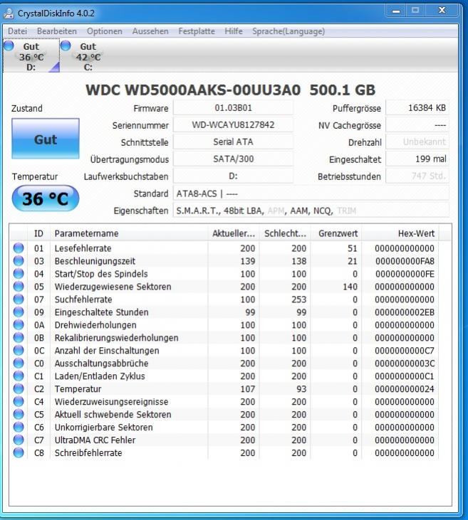

vielen dank für die info der wert vom oberen war unter lasst
und ich hatte den pc eben 2h in idle betrieb und eben geschaut, jetzt zeigt das programm mir das an (ohne das ich jetzt iwas getauscht habe)
Das ist jetzt ein Screenshot von der zweiten Festplatte (Laufwerk D).
Der andere Screenshot ist vom Laufwerk C: ;)
so, fehler gefunden :) der 1 Sata Port wo die C platte drannhängt scheint defekt zu sein, weill jetzt habe ich einfach die 2 Sata Kabeln von C und D vertauscht und jetzt ist der Fehler bei der D platte ^^

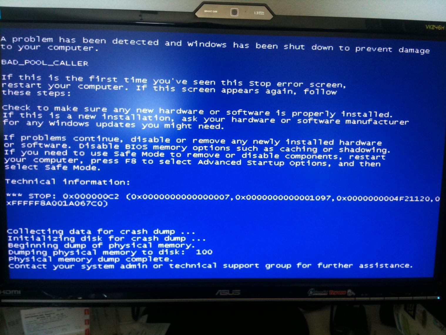

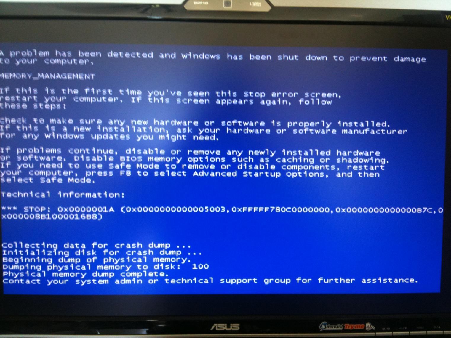

ich hatte eben nen bluescreen (IRQL_not_less_or_equal)
jetzt hatte ich 2 andere

Die Bluescreens selbst deuten auf ein Problem mit dem Speichermanagement hin. Speicher i.d.S. kann insbes. RAM, VRAM, CPU-Cache oder Festplatte sein (auch das Mobo ist nicht auszuschließen). Ferner könnten die Fehler auch durch Treiber ausgelöst werden. In diesem Fall könnten diese aber im Kernelspeicherabbild (Dump) nachgewiesen werden. Lade hierfür die Minidumps, die zu den beiden Bluescreens geschrieben wurden hier hoch (vorher mit WinRAR einpacken).
Alternativ kannst du sie auch selbst auswerten.
Mache bitte ein paar Screenshots von CPU-Z (Reiter Mainboard, CPU, Memory und SPD).
